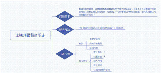

问题需求:
剪辑视频的时候,通常需要根据背景音乐的节奏去切换画面,但是由于自身剪辑技术或者对音乐节奏的感知能力有限,会使得这一个步骤十分的懊恼和困难。如何高效的让视频跟着音乐走呢?
解决方法:
Pr扩展插件:音乐鼓点节拍自动剪辑插件:beatedit

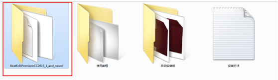

安装插件:

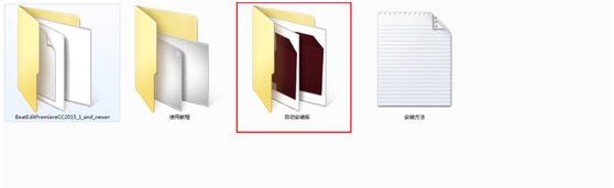

1.解压插件安装包,然后点击自动安装版

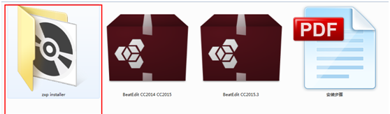

2.打开上图中的文件夹

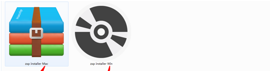

3.选择对应系统的版本安装

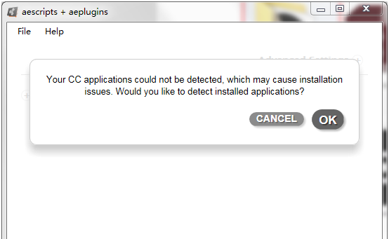

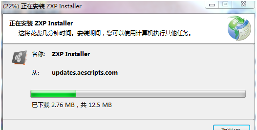

4.双击打开后,会出现这样的界面,稍等片刻就可以了。

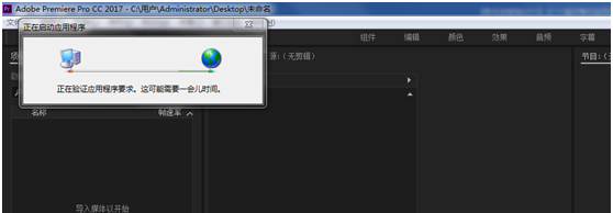

5.如果途中出现上图弹窗,意思是说:无法检测到您的cc应用程序,这可能导致安装问题。你要不要查一下申请材料(按OK就可以)

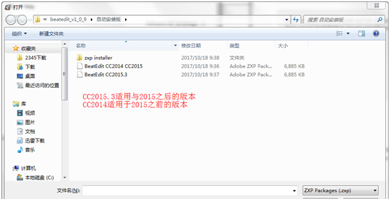

6.选择File 打开图中对应的文件

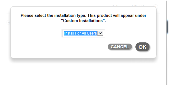

5.用户权限选择,按OK就可以

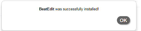

7.稍等片刻就可以完成安装了!安装成功如图所示。

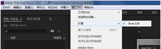

---------------------------------------------------------------------------------------------如果打开PR拓展中发现没有这个出现,可以尝试一下方法:
拷贝
BeatEditPremiereCC2015_1_and_newer文件夹到以下目录
C:\Program Files (x86)\Common Files\Adobe\CEP\extensions
如果没有这个目录可手动新建。
打开Pr软件,在顶部菜单 窗口 - 扩展就即可看到 Beat Edit

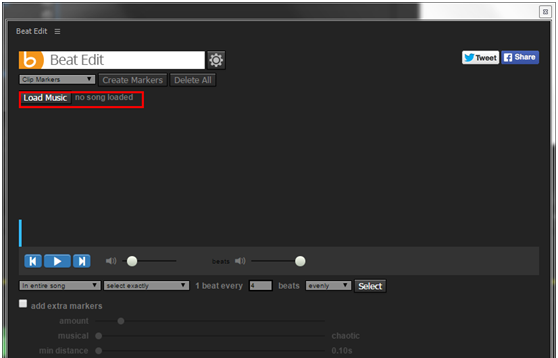

使用方法:

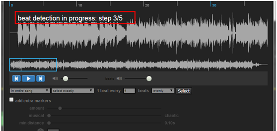

1.载入音乐
2.卡顿一下,稍等片刻,等待5/5即可
3.载入音乐之后如上图

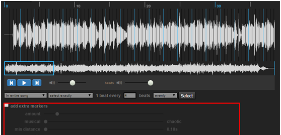

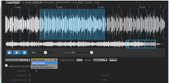

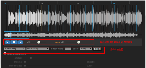

4.一般情况下,只需设置红色框里面的数值,就可以实现添加节拍了。软件这样的界面是默认数值:每四下打一拍。你想怎样的速度就去调数值就可以了。

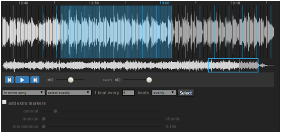

---------------------------下面内容属于插件界面认识拓展

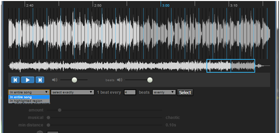

1.先设置你要in entire song(整首歌),in highghted region(高亮选择部分),在音频轨道找那个拖拽鼠标可以选择你想要的音乐片段
2.设置选项:select exactly 准确节奏(会让整一首统一你设置的节拍),add to selection添加节奏(比如你在1/4的节拍上加个1/16的节拍),remove from selection 删除节奏,
3.节拍设置:每X下打一下拍子
4.这个意思是随机加拍子,随机1-4下打一个拍子
5.这里是手动调节添加额外的轨道标记。

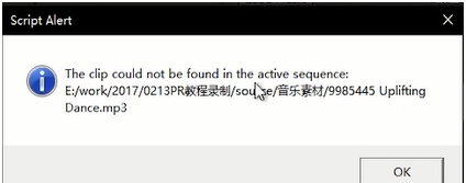

敲黑板:这一步要必须先把音频拖进序列中,才对插件进行操作。否则:
拖进素材后,选择 Sequence Markers 之后Create Markers就可以完成创建标记

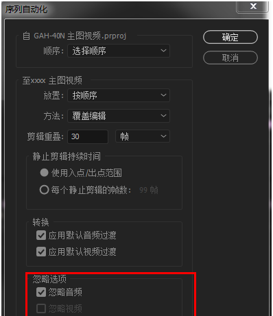

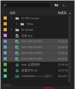

把时间轴线拉回初始位置,按照所需要的顺序去选择视频素材
点击项目素材库里的序列自动化,按照个人需求设置就好
PS:视频原本的音频会覆盖音乐时,可以勾选这个选项,让视频静音。
