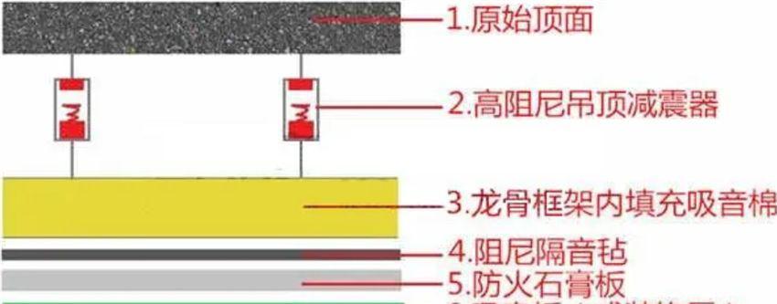

顶面不做隔音,楼上的走路声、说话声、孩子跑跳的声音,楼下能听得一清二楚,所以顶面隔音十分重要。在装吊顶时,可以多加一层吸音棉,减少噪音传递。
有条件的话,可选用更为豪华的设计:顶面+减震器+龙骨+吸音棉+隔音毡+石膏板+吸音板,多层防护,楼上敲锣打鼓你都不会听到!
当然,这样设计肯定会压低层高,增加预算,建议根据实际情况,酌情考虑。

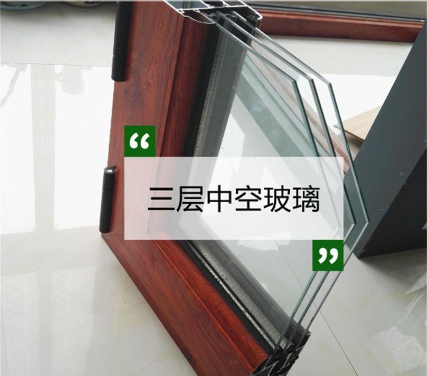

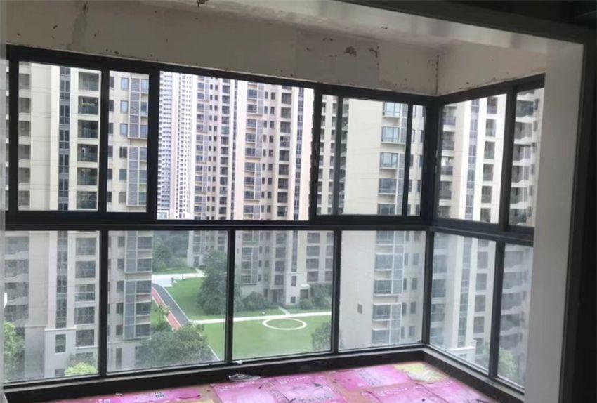

开发商配备的窗户,通常都是双层中空玻璃,尽管具备防护能力,但隔音效果相对差一些,特别是靠马路或临街的居室,仅凭这套窗体,根本阻挡不了噪音。
建议在装修时多花点钱,换成三层中空夹胶玻璃,隔音、隔热效果会更好。

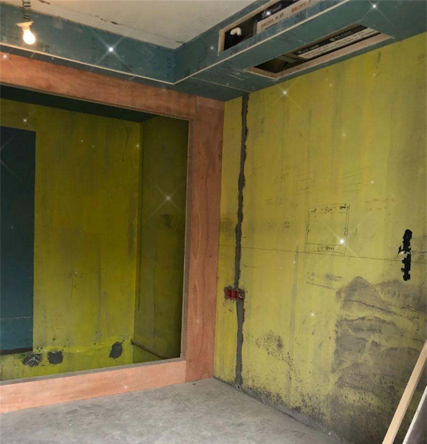

多数高层住宅内,邻居间的共用墙体较多,但这些墙体厚度有限,这也是为何有些时候,在自家能听到隔壁聊天对话声音的主要原因。

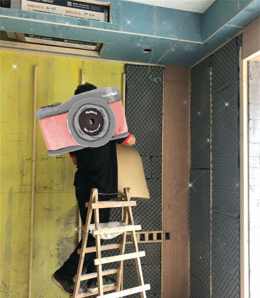

因此,在装修时要注重墙体隔音。常见的方式是:
在墙面打龙骨后加一层隔音棉,最后用木板固定。整个墙体被加厚,有助于缓冲声音,降低噪音分贝。

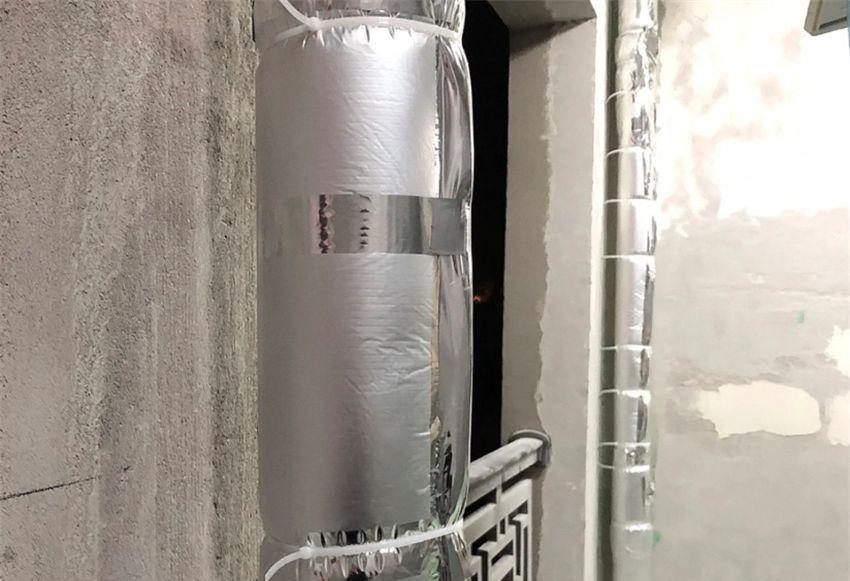

卧室内有卫生间,装修时就要注意做隔音设计。最好提前和师傅沟通好需求,先包管道再贴瓷砖。包管最好的一种形式是:
内侧包阻尼片,外侧包隔音棉,最后用扎带固定好。在减震的同时,还能削弱上下水流产生的噪音,确保夜间睡眠不受干扰。
