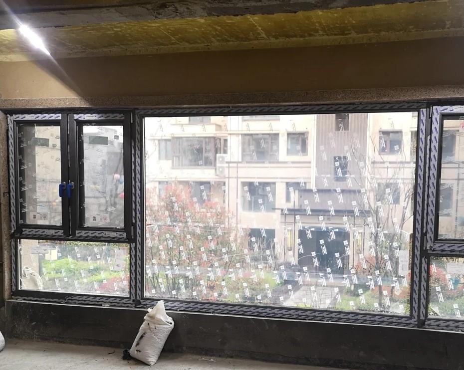

(一):窗户隔音
窗户,可以说是室外噪声的主要来源。
特别是靠近马路边的窗户,如果隔音效果不好,可以听见很明显的车水马龙的嘈杂声。
而对于窗户的隔音,大家重点关注的就是窗户的材质,型号以及安装方式。

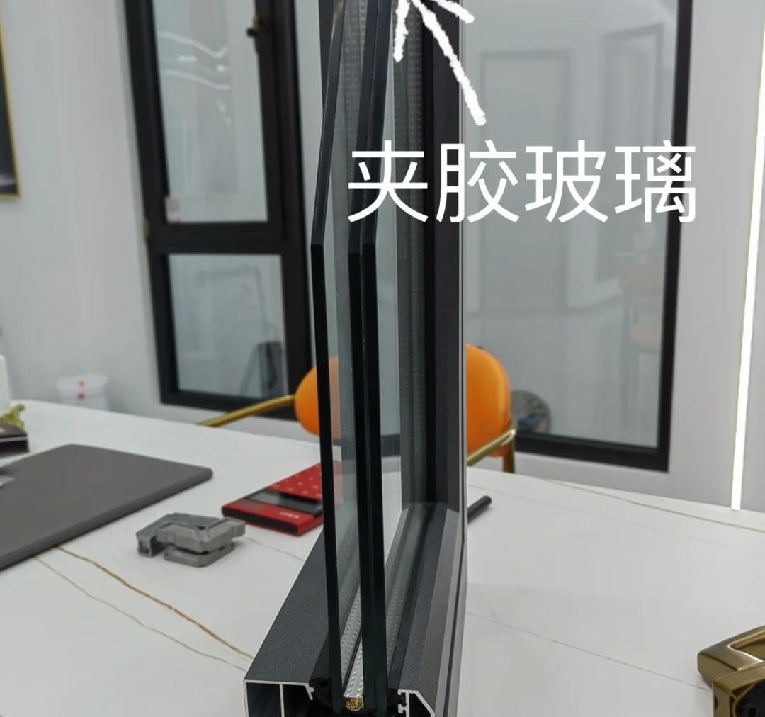

窗户材质,建议大家选择标准厚度或者是加厚的断桥铝。
窗户的形式,建议大家选择80系列以上的三层中空玻璃。如果条件允许的话,可以选择系统窗。
窗户的安装,大家重点关注的就是窗框与墙体之间,一定要打满密封胶。不允许填塞水泥砂浆。

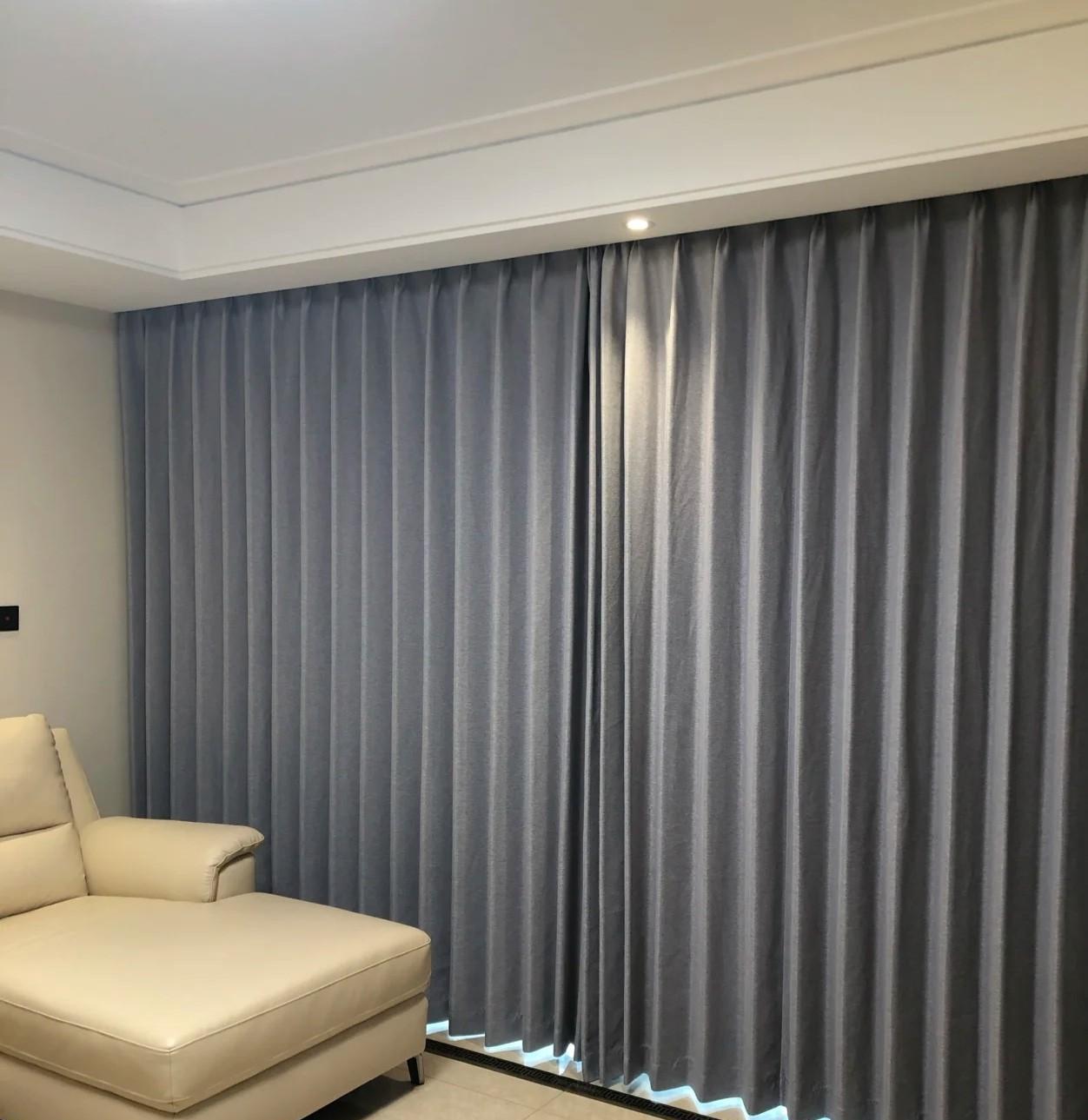

如果我们家里窗户安装完了,也可以采取一些补救措施,那就是安装隔音膜和隔音条。
例如我们可以选用隔音膜,贴在窗户上,有一定的降噪效果。另外还有一个很好的办法,就是在缝隙处安装隔音密封条,降噪的效果非常明显。
当然,我们也可以选择双层窗帘。例如纱帘加上布帘,其中的布胶要选择厚一些的。

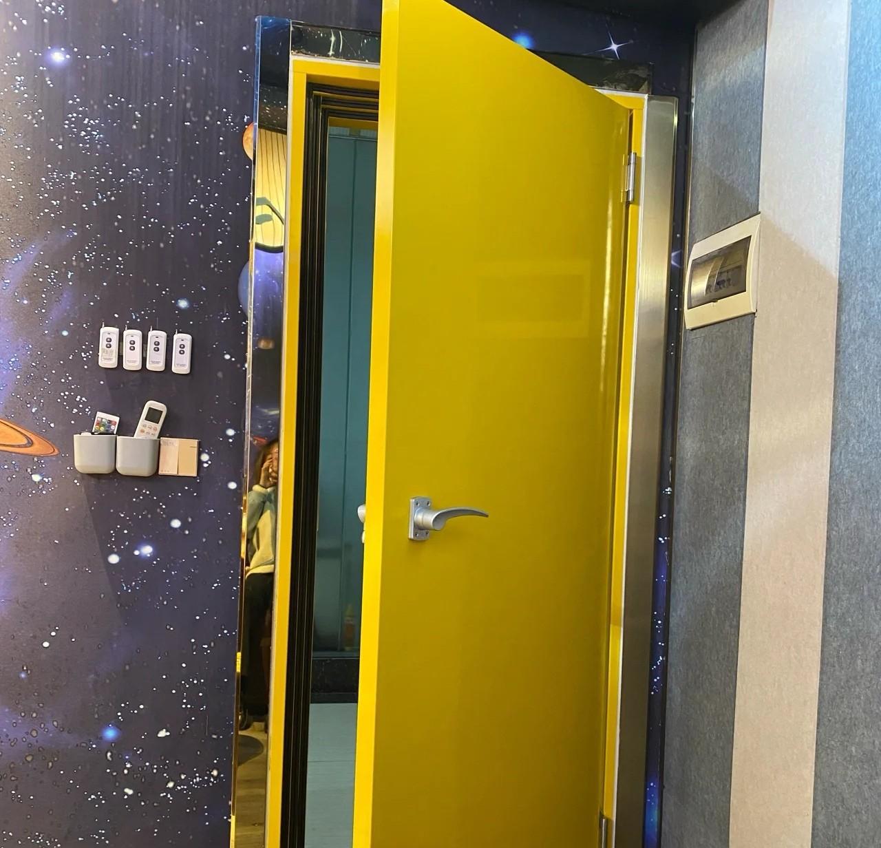

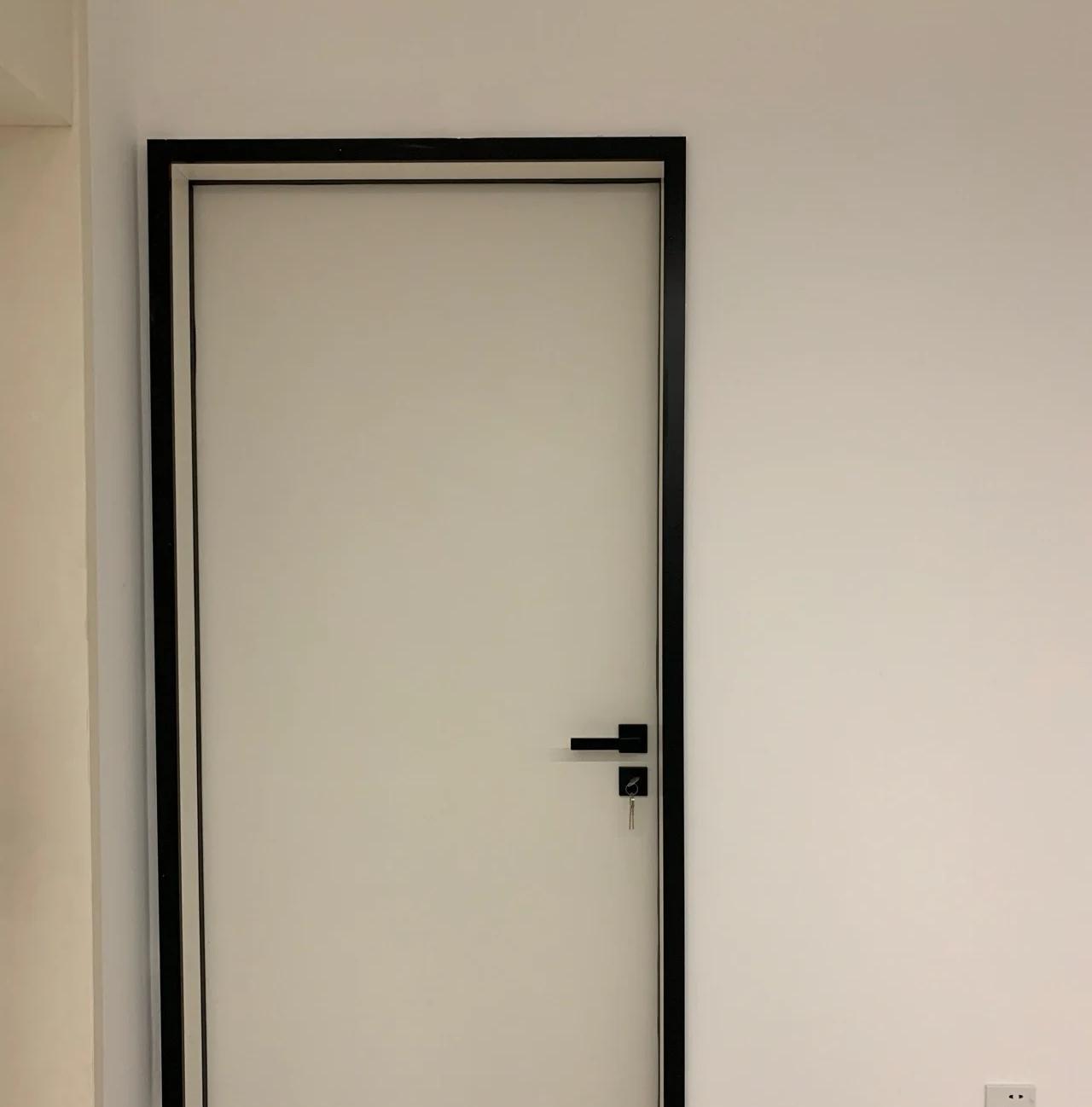

(二):门的隔音

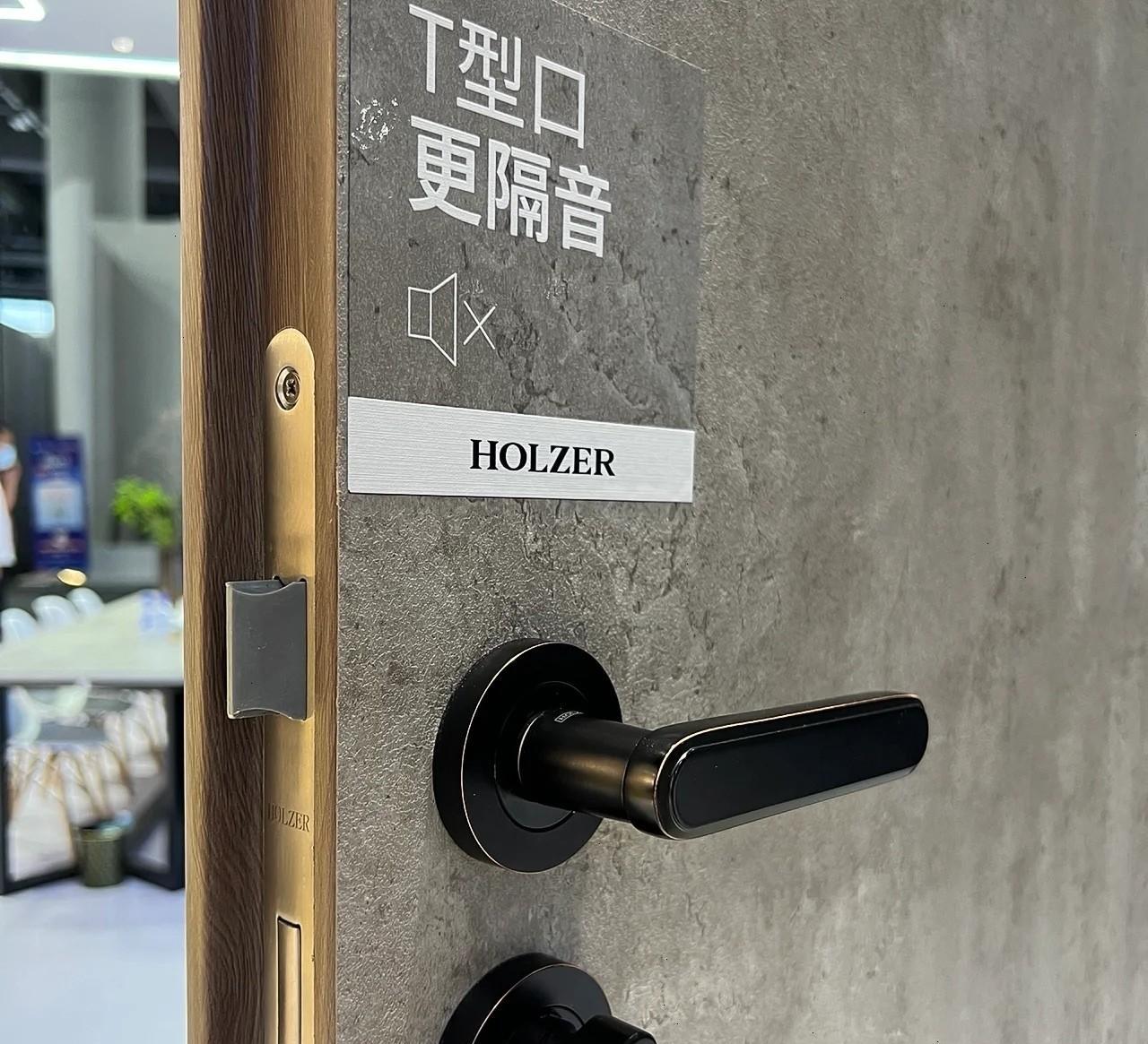

门的隔音,其实对于室外的噪音来说影响不是特别大。唯一需要注意的就是入户门的隔音。
所以说,对于家中的门,我们一般分成两种形式:一种是入户,另一种是室内门。
入户门,建议大家选择静音门。静音门与普通的防盗门相比,它的隔音条会更厚,密封效果会更好。
现在一些比较高档的入户门,在内部会填充防火的材料。例如有的填充的是珍珠岩颗粒,这类入户门的静音效果会明显要好于普通的入户门。
还要提示大家,入户门的选择的时候,一般要选择2000元以上的。这类入户我们的质量会更有保证。
室内门,同样建议大家选择静音门。像现在很多高档的室内门都是有静音门。静音门关上以后,卧室会非常的安静。
而对于室内,建议大家选择实木复合门。现在一趟质量比较不错的实木复合门,大概在1500元到2000元左右。
当然了,如果不差钱,也可以选择实木门。

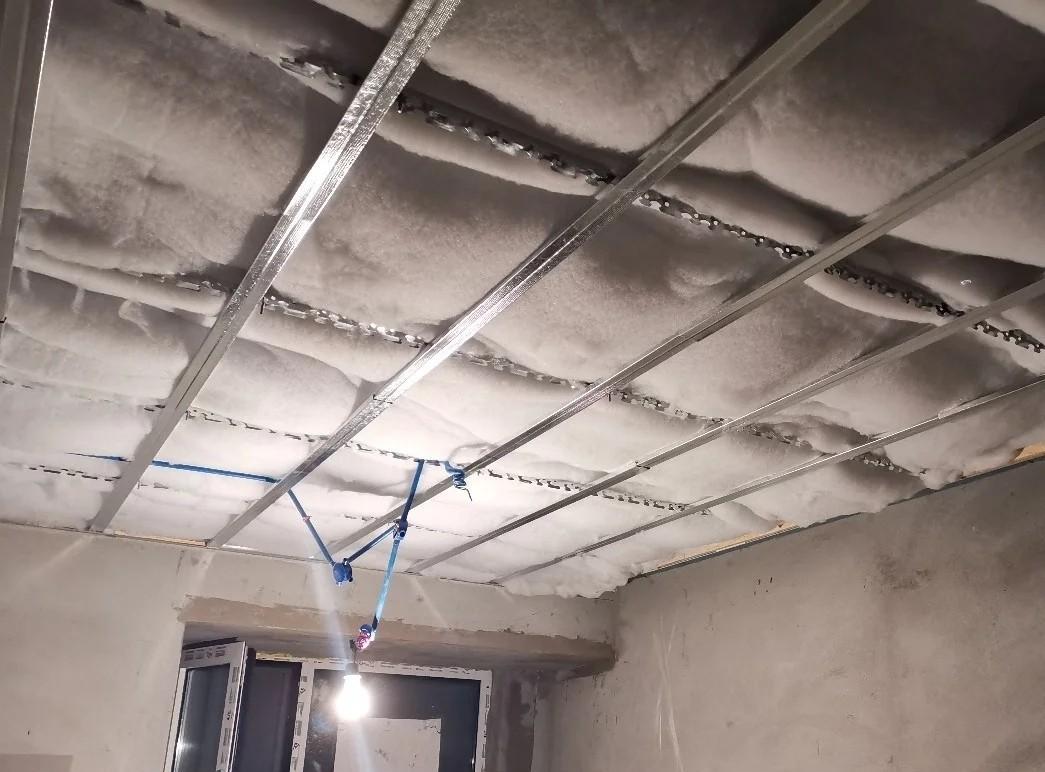

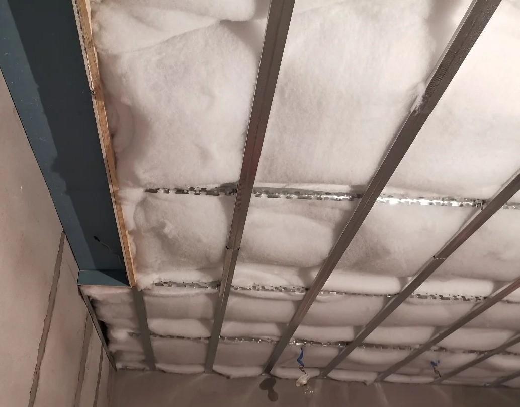

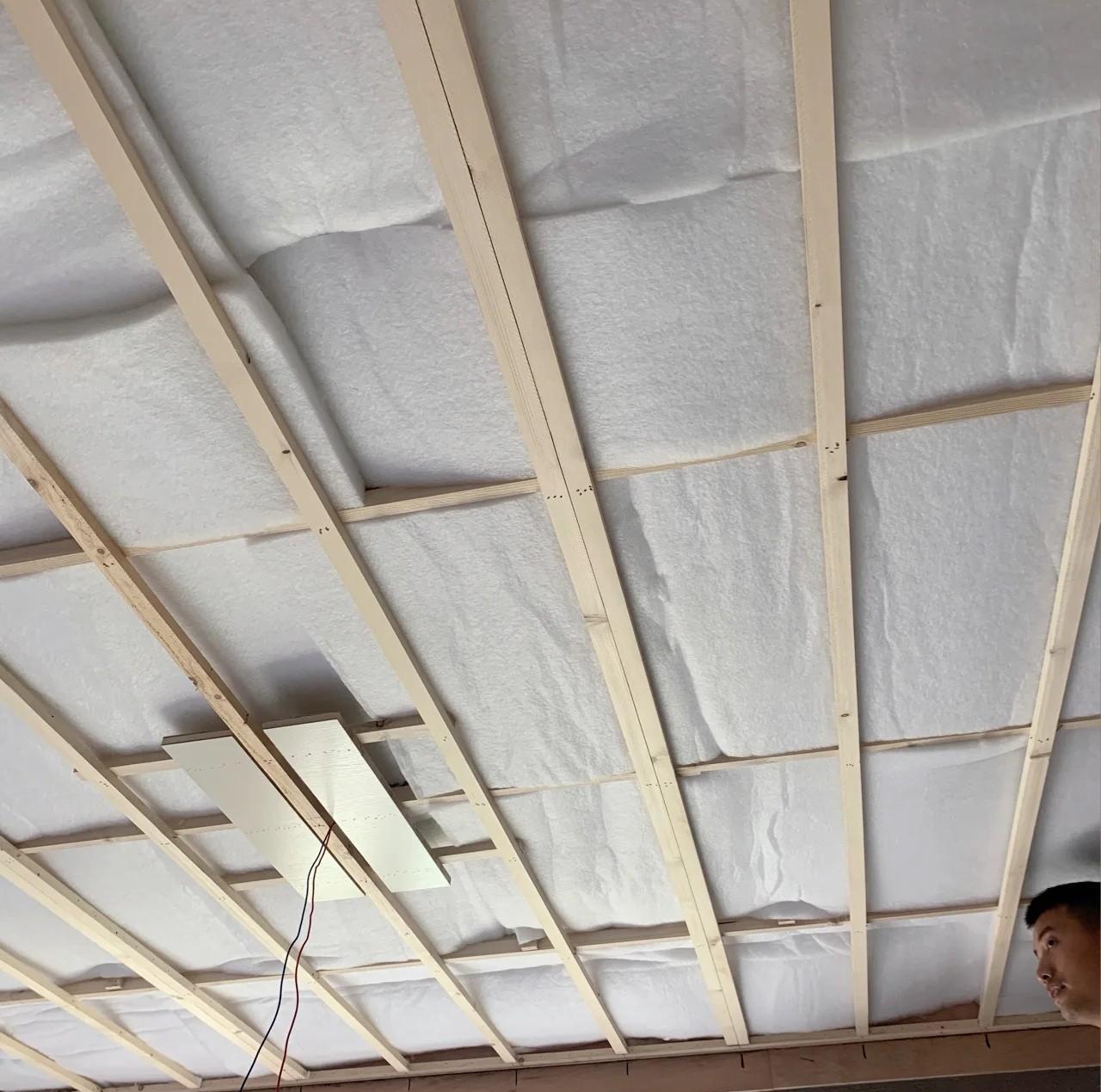

装修时,可以采取的顶板隔音有如下几种。
①、在天花板上安装轻钢龙骨,在龙骨内填塞隔音棉。例如我们可以填塞目前比较常见的橡塑隔音板。之后使用石膏板进行封闭处理。这种做法唯一的缺点就是会占用室内的层高。
②、在顶板上直接粘贴隔音棉。具体的做法就是购买橡塑保温板,然后在保温板上涂刷胶水,最后粘贴到平板上。
这里需要提示大家一个问题,就是我们购买的隔音棉,一定要健康环保,而且要阻燃。

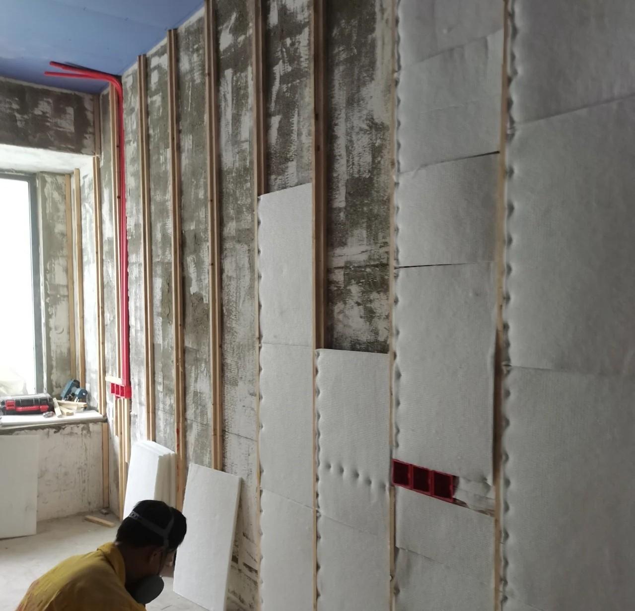

(四):墙体隔音
墙体的隔音,一般来源于隔壁。
住楼房的朋友都有过这种感受,就是一层大概是四户左右,然而在家里可以听到隔壁邻居家里的说话声。这就是墙体不隔音的表现。
要做好墙体隔音,一般要处理与邻居家之间共用的墙体隔音。

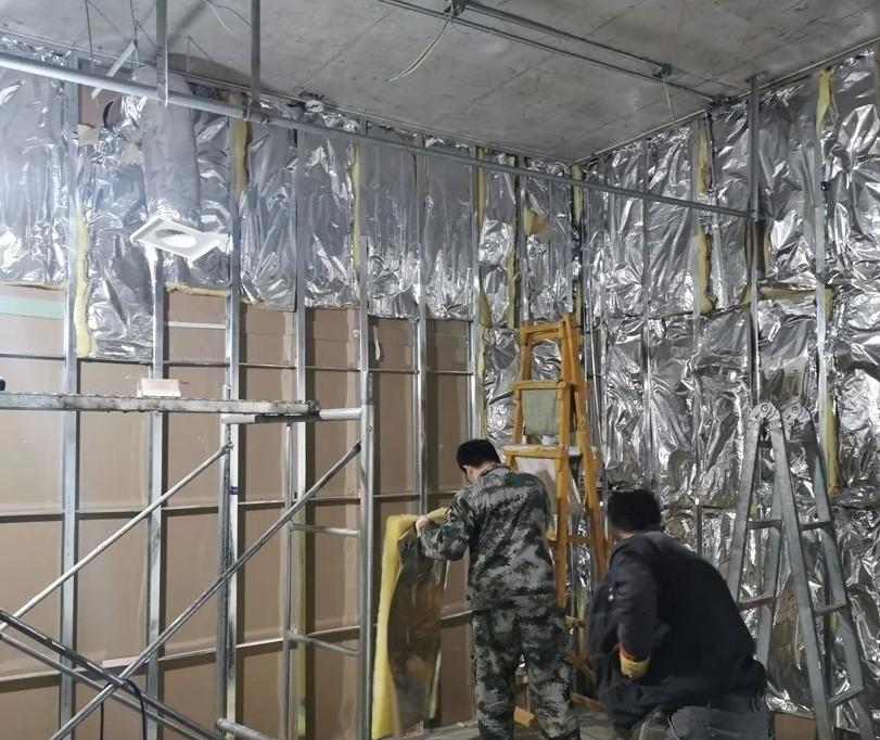

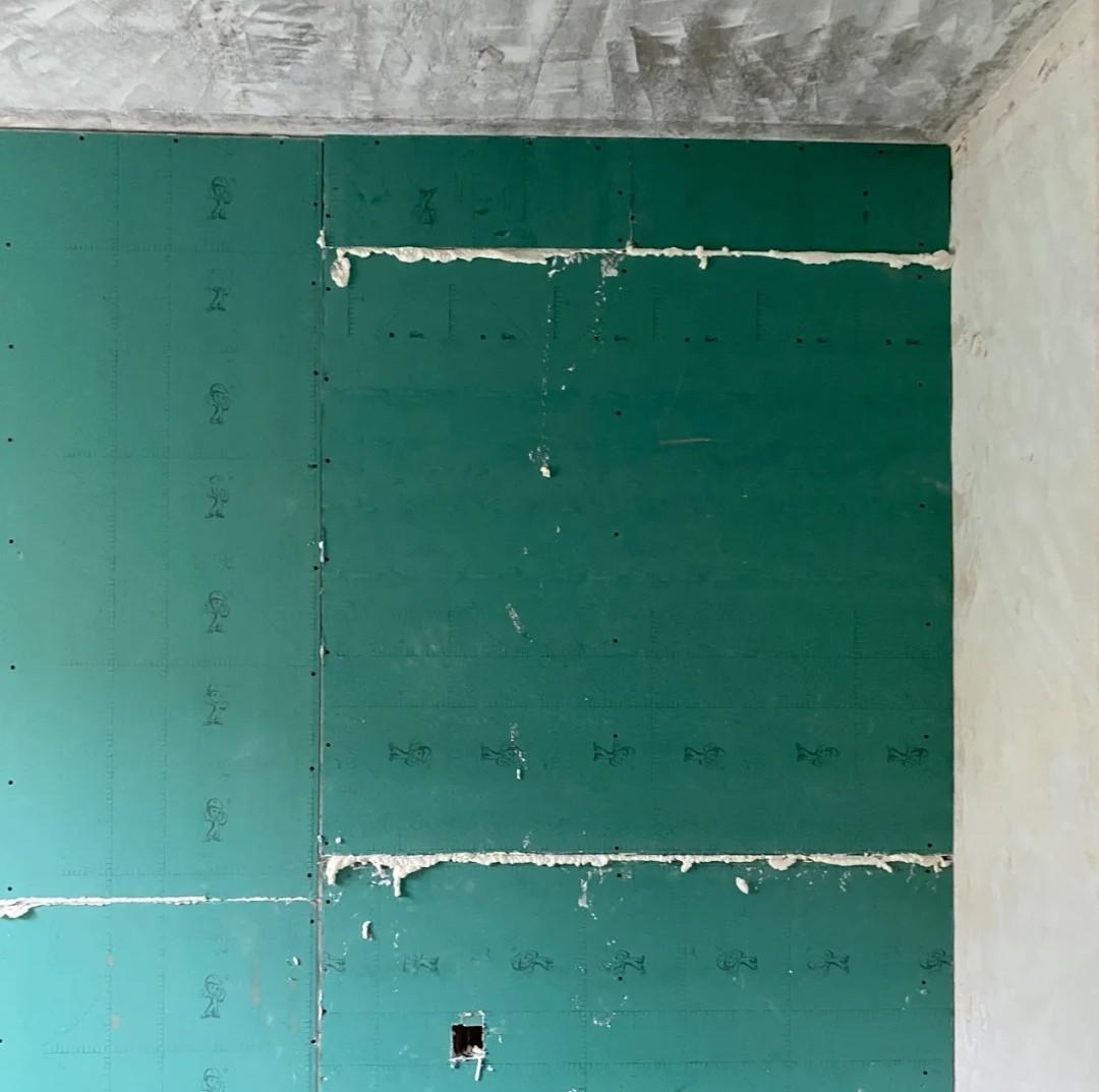

对于墙体隔音,大家可以采取如下的办法。
①、安装墙体隔音。首先我们要在墙上打上1~2mm厚的龙骨,在龙骨内粘贴隔音棉或者是粘贴隔音毡。在面层再贴上石膏板。最后再刮腻子、刷乳胶漆就可以了。
②、墙体隔音还有另外一种方法,就是做软包。软包就是成品的墙体隔音材料。像在电影院里的墙面都很常见。我们也可以购买软包自己安装,或者是直接让厂家的工人安装。

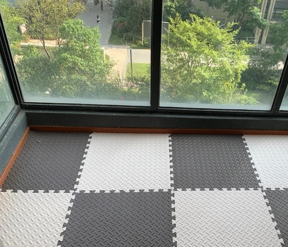

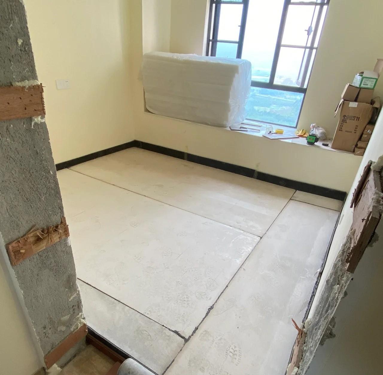

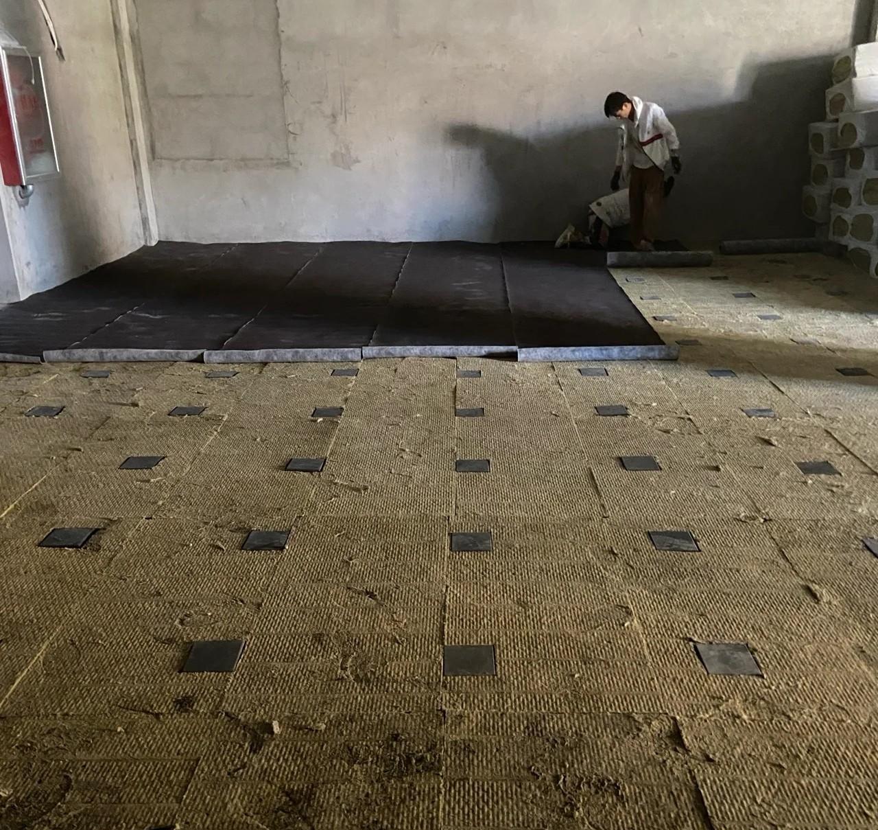

而室内的地面降噪,主要是材料。在材料上如果想实现隔音,那么可以按如下的方式选择。
①、首选实木地板。因为实木地板隔音效果要好于实木复合地板。实木复合地板的隔音情况要好于强化地板。
②、我们还可以在地面上铺地毯。例如我们家里地面已经铺完地板或者是铺完地砖了,那么我们还在地面上铺一层地毯。这样的效果也不错。
③、最后还有一点,就是我们在铺木地板的时候,可以在这边下面嵌入一层隔音毡。在隔音毡之上再铺防尘膜,最后再铺木地板。

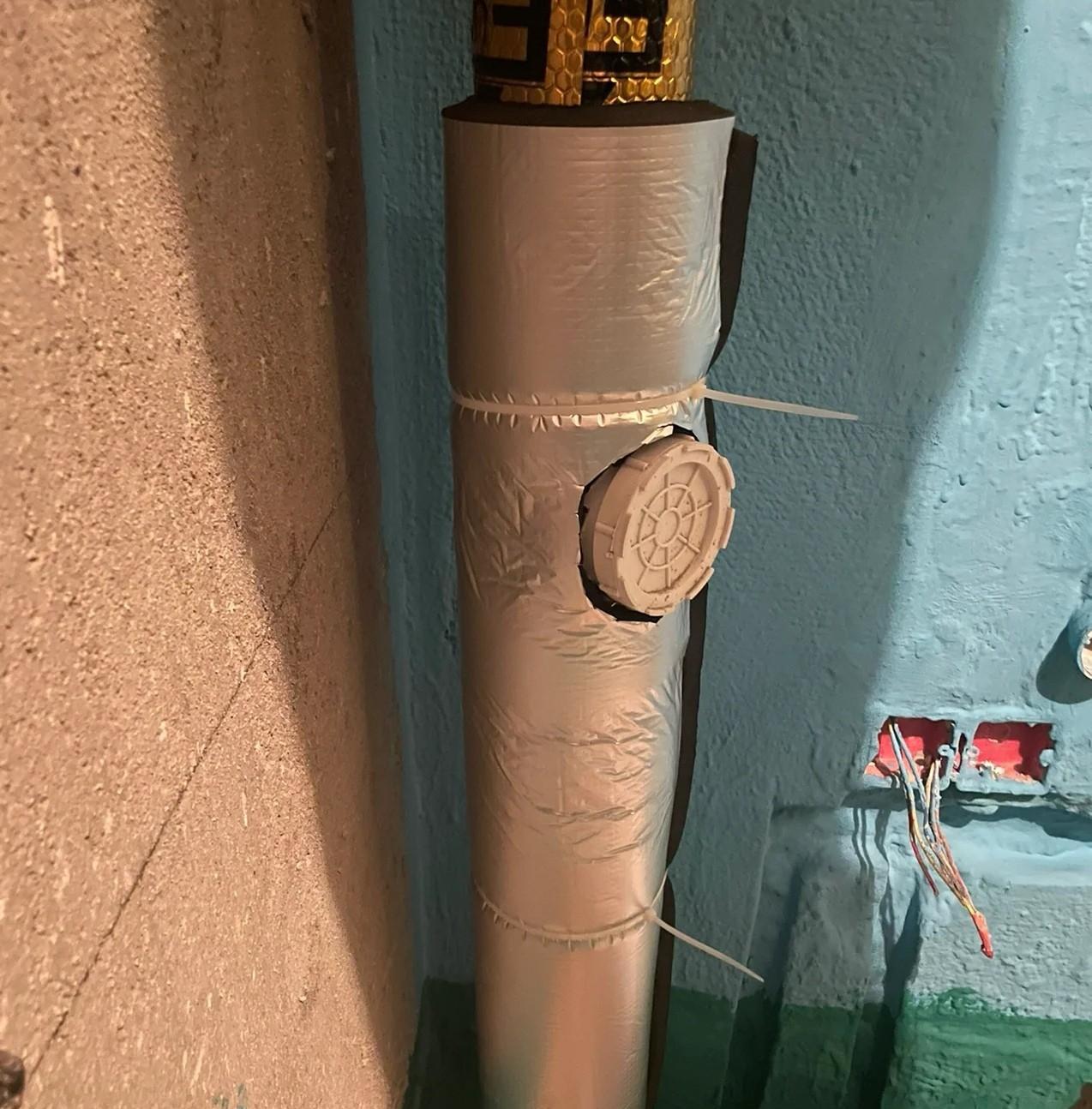

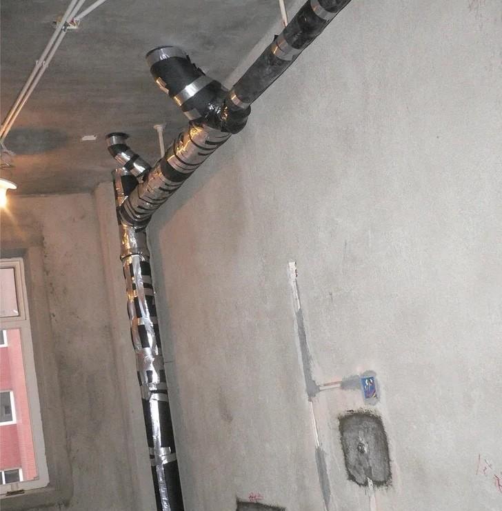

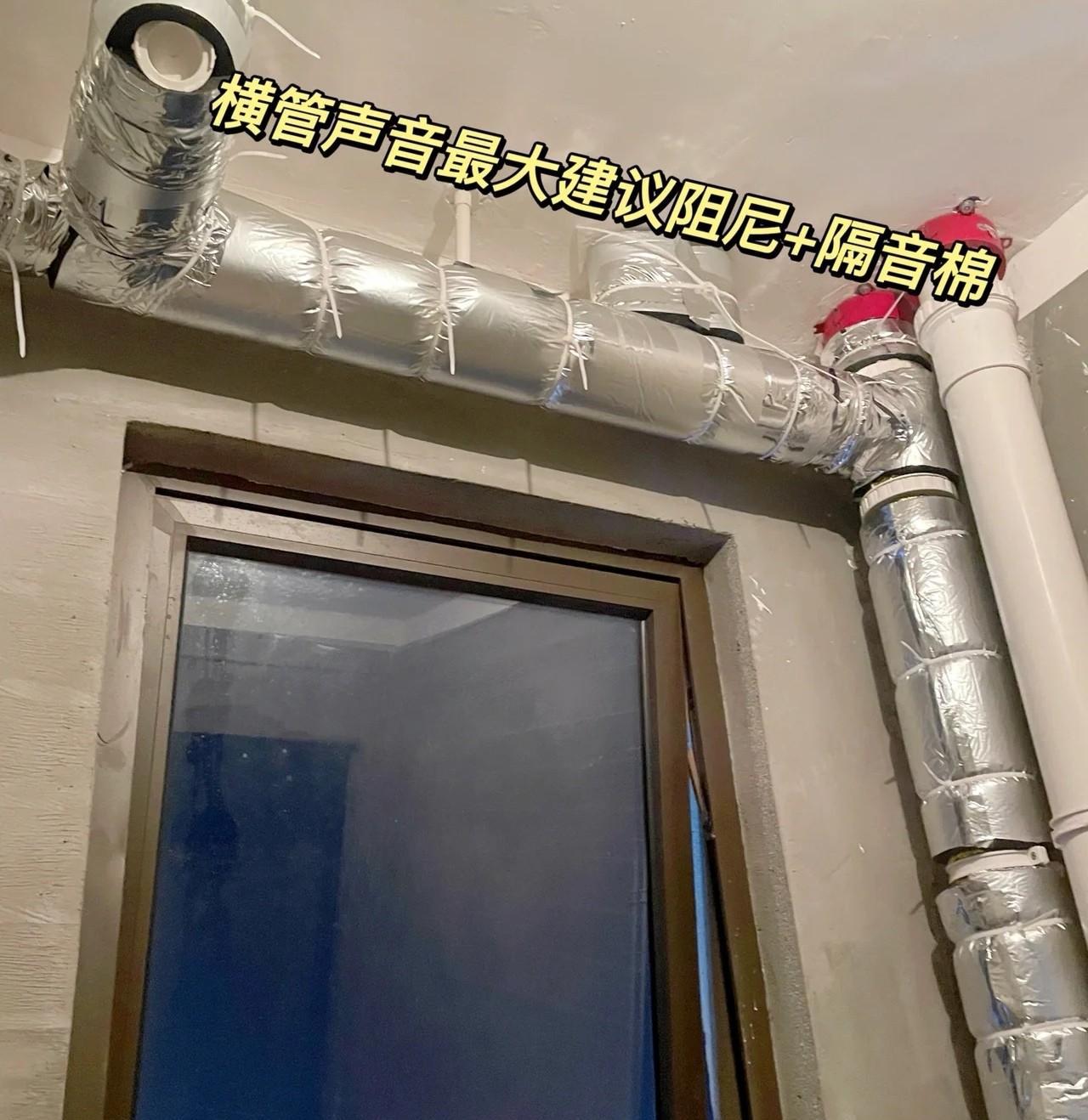

(六):下水管隔音
家中另外一个典型的噪音来源,就是卫生间的下水管。
很多朋友都有这种感受,就是夜深人静的时候,卫生间水管冲水的声音是非常明显的。
特别是主卧带有卫生间的,如果下水管隔音不好,半夜冲水声都可能把你吵醒。
所以说,家里装修时,对于卫生间的下水管,尽量做隔音。
而对于下水管隔音,大家可以按照如下的方式去做。
①、材料选择。对于下水管道的隔音,建议大家选择目前效果比较好的橡塑保温管。
②、安装方式。对于橡塑保温管的安装,要求缠绕紧密。所以一般是涂刷胶水安装,特别是接口处一定要涂上胶水。最后在表面的缠一层胶布就可以了。
其实对于卫生间下水管道的隔音,我们自己动手都可以完成。大家可以量一下管道的外径,然后购买适合管道的材料。
如果我们自己安装的话,一个卫生间可能三四百元就完成了。
