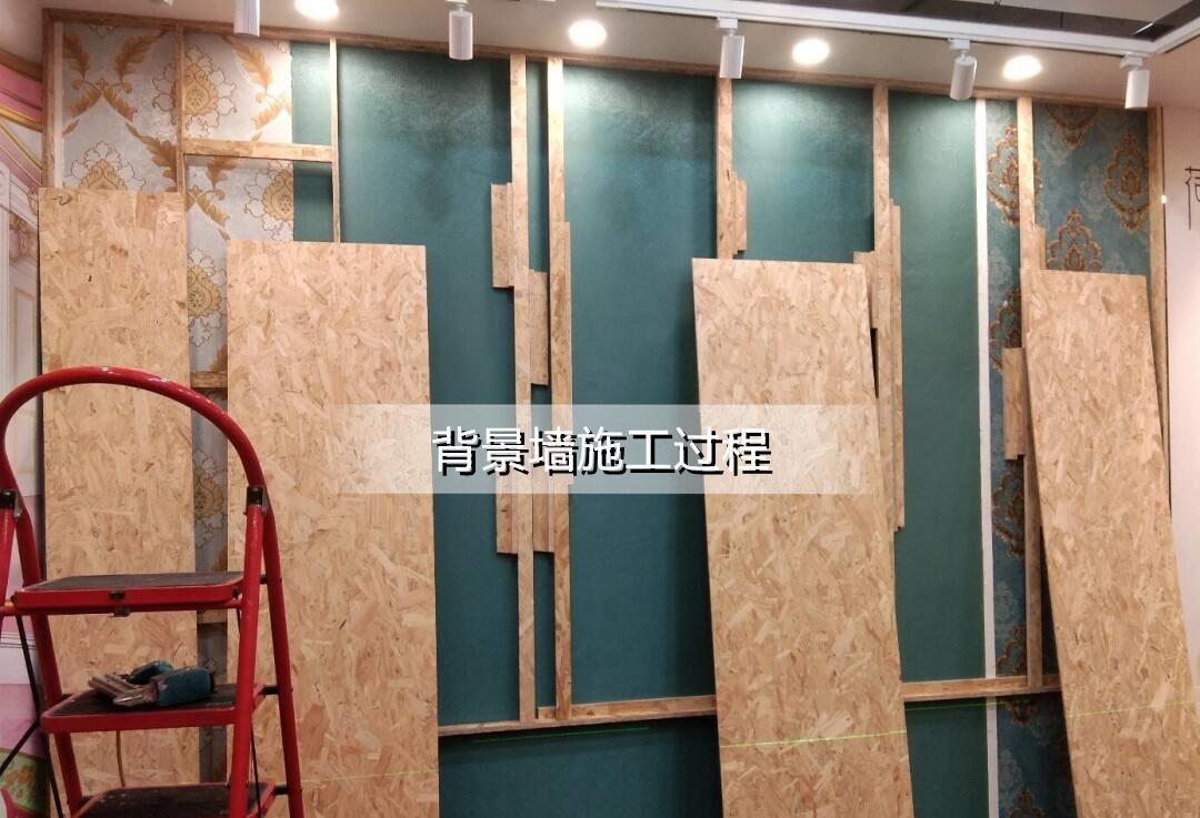

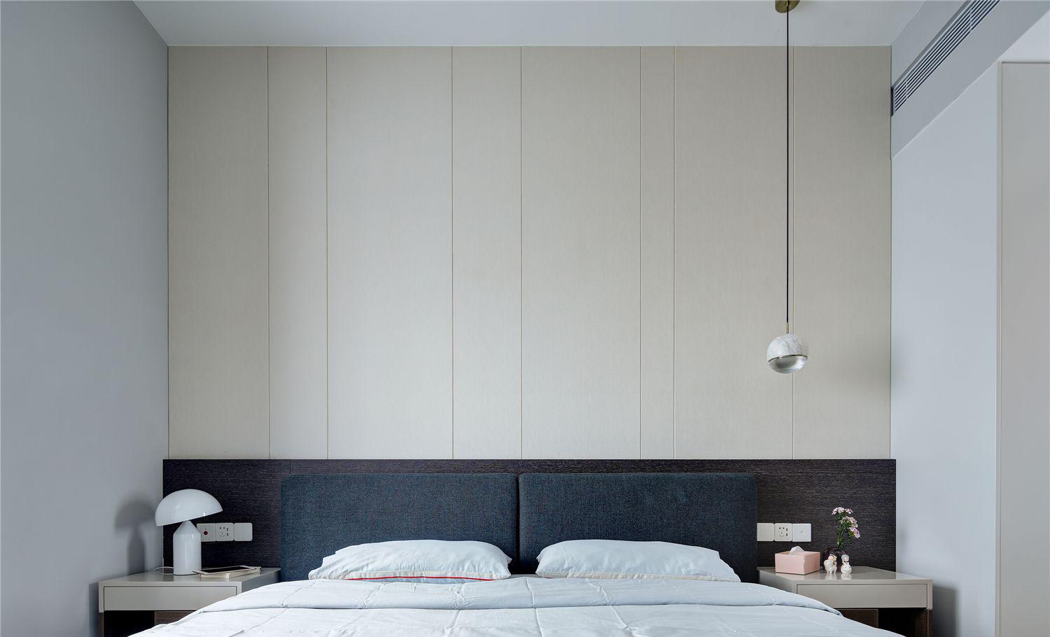

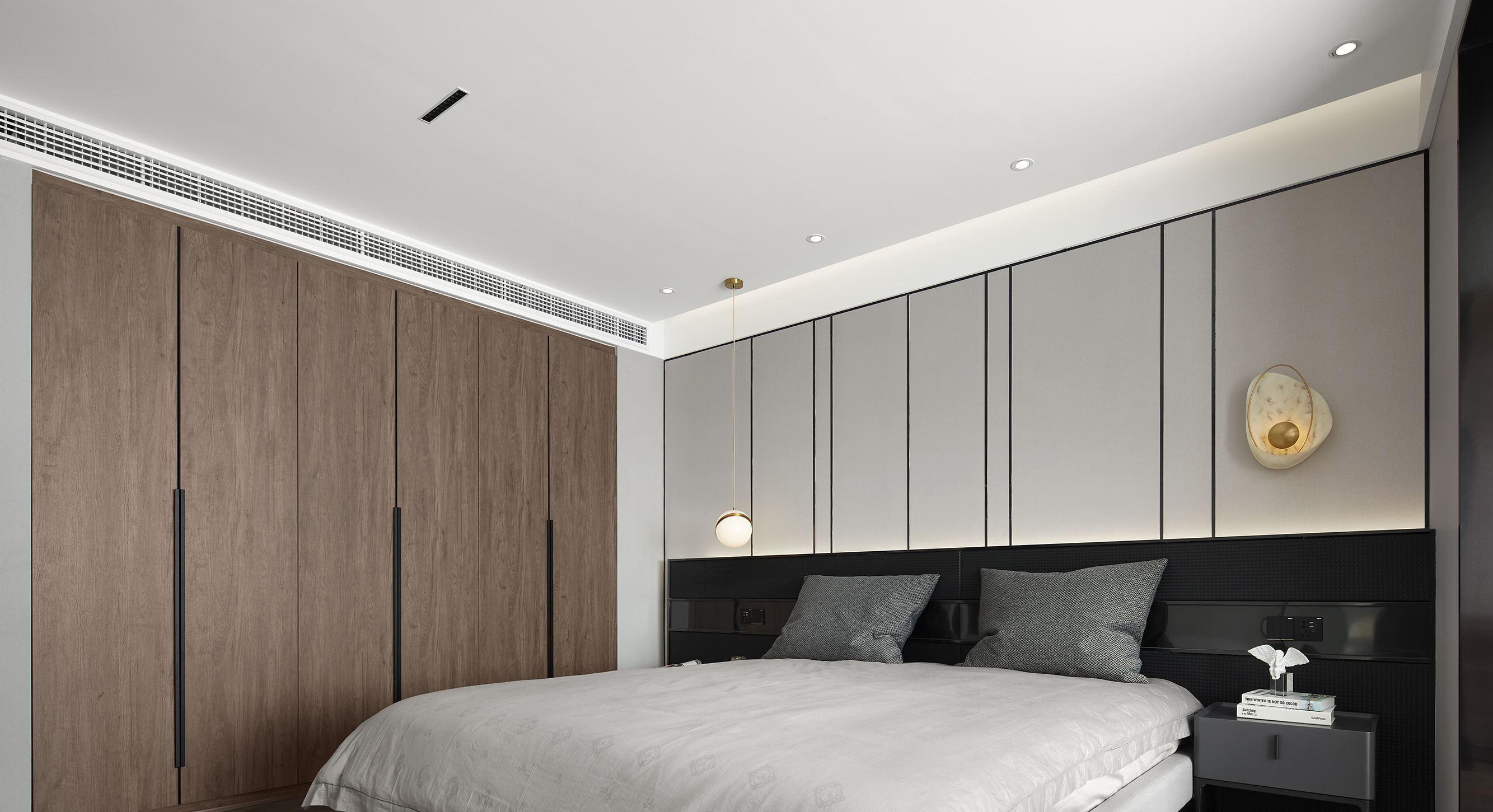

首先是在床头做了一个背景墙,别小看这个造型:不做背景墙,相当于把耳朵贴在墙面上睡觉,隔壁有什么风吹草动,自然能听得一清二楚。
做了背景墙,相当于拉开了耳朵和墙面之间的距离,隔音效果就会好很多。尤其是软包背景墙,海绵本身就能吸音,后面还是一整块木板,隔音效果会比石膏板背景墙更好。

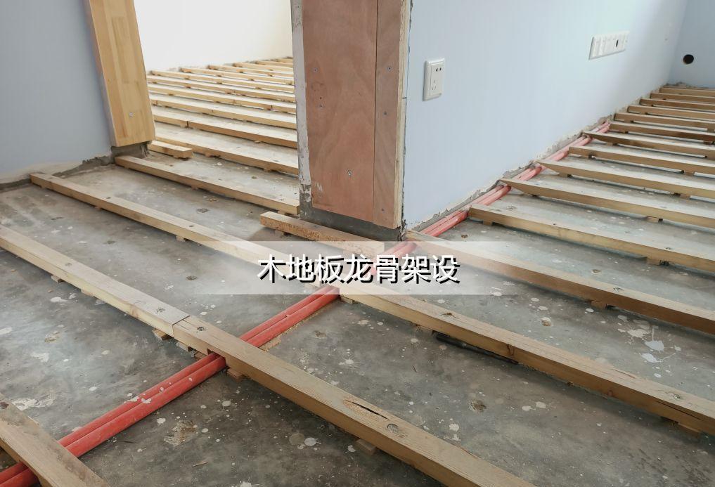

相比于瓷砖,木地板也有更好的隔音效果。一方面,是木材的隔音能力比瓷砖强。另一方面,木地板下面还有龙骨呢,木地板不直接接触地面,这段架空的空间,可以为声音提供缓冲。
我这朋友对声音非常敏感,所以还在木地板的龙骨下面铺了一层隔音棉。隔音棉不仅能隔音还能保温,所以房间里的温度也会更适宜。

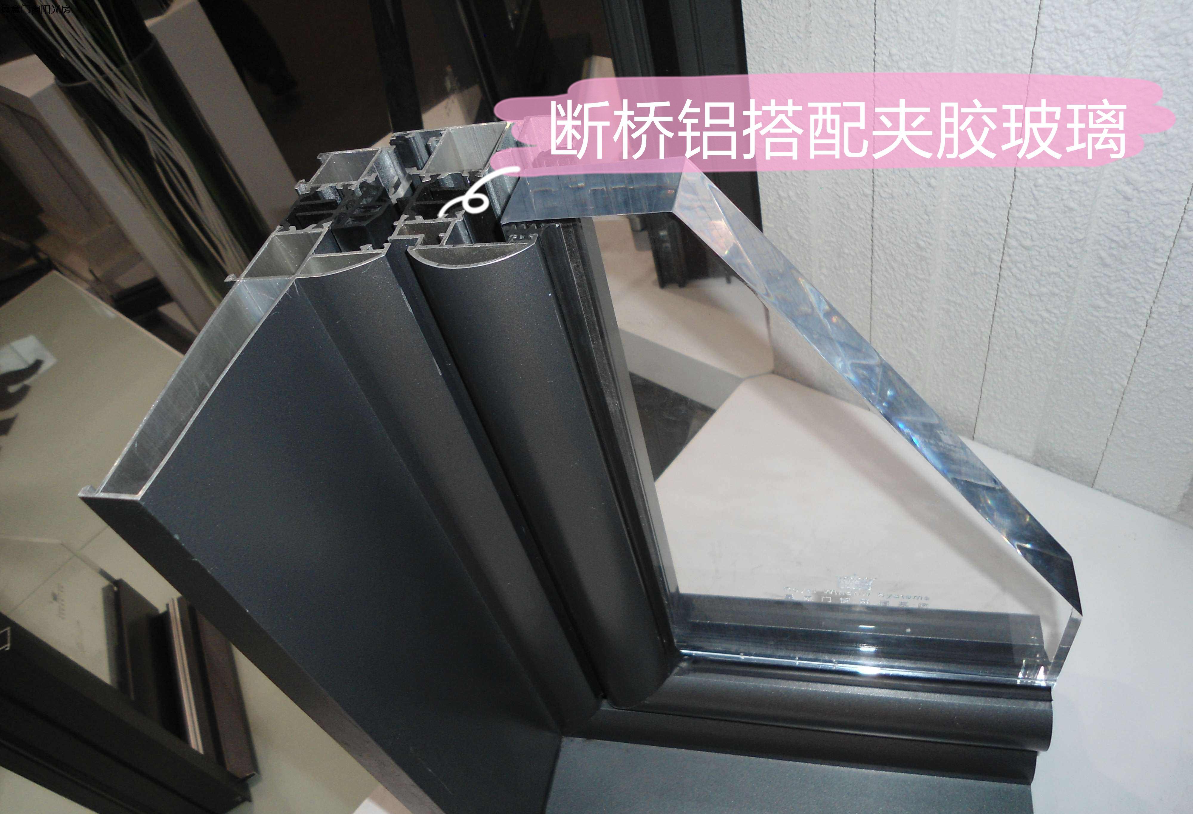

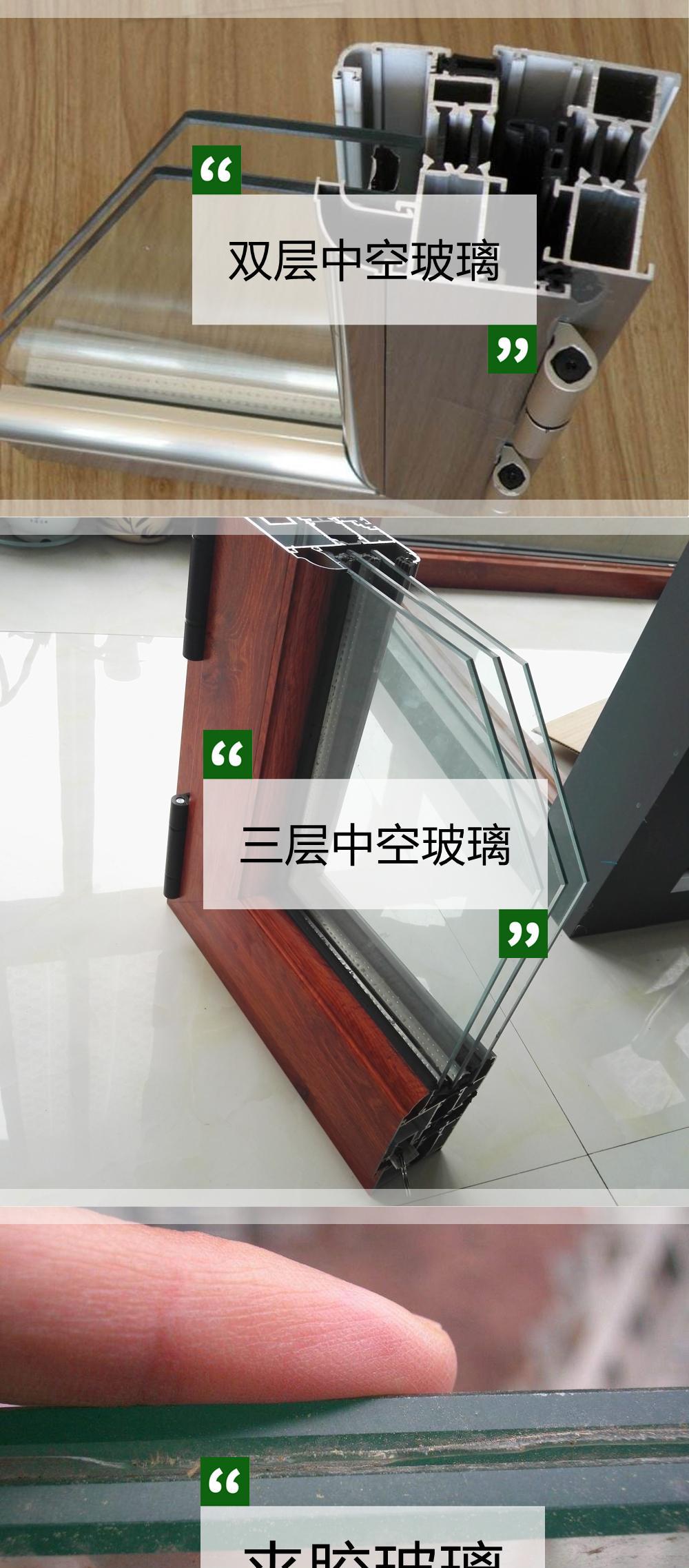

卧室的玻璃也被换掉了,从开发商赠送的双层中空玻璃,换成了三层中空玻璃。所以尽管窗外就是一个高架桥,躺在卧室里却听不到一点声音。
常见的家用玻璃有:双层夹胶玻璃、三层中空玻璃和双层中空玻璃,价格和隔音、保温能力,也是按照这个顺序依次降低。
除了玻璃进行了升级以外,窗框也进行了升级。原本是塑钢窗框,现在被换成了断桥铝窗框。“断桥铝”,断开的“桥”就是声音和温度的传递桥梁。
目前来看,断桥铝窗框是普通人能买到的,隔音能力最强的窗框了。想要升级,可以在窗框的厚度上做一做文章——越厚,隔音效果就越好。

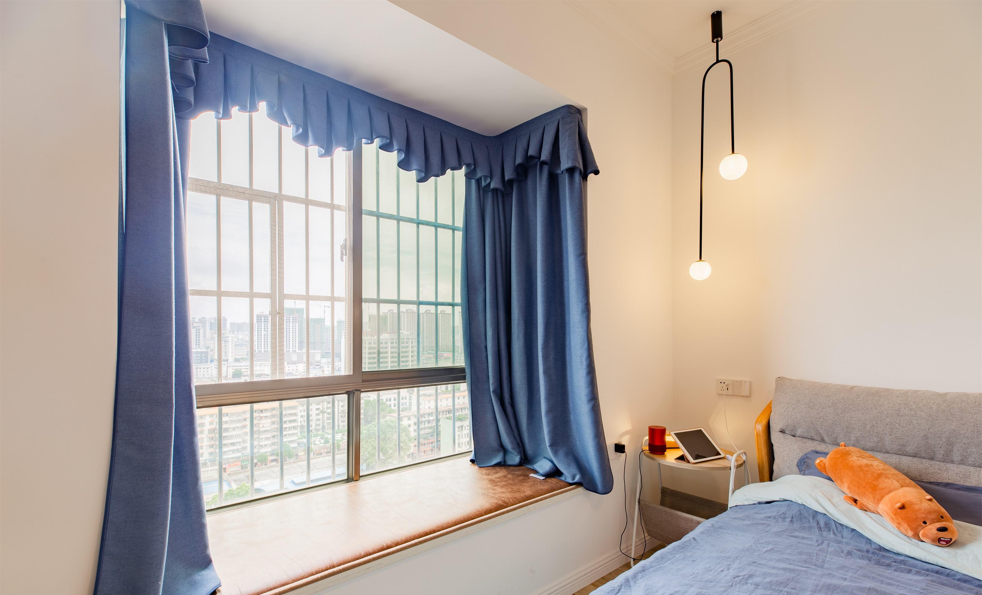

窗户隔音,除了可以利用玻璃和窗框以外,还能利用窗帘。不要小看那层布,只要做选对了,隔音能力也是不容小觑的。
建议选择高支高密的窗帘布,这种布的密度高、厚度大,隔音保温遮光能力都非常强悍。相比于其它材质(木、塑料等),布窗帘是目前来看能力最强的。
窗帘的细节,也一样不要忽视——毕竟价格一样。窗帘的安装方式有两种,分别是罗马杆和轨道。相比之下,轨道窗帘的密封性会更好一点。
轨道窗帘可以做到“密不透风”,也能做到“密不透光”。罗马杆窗帘的顶部,多多少少都会漏风、漏光的。但是安装轨道窗帘,需要配合窗帘盒。这一点,在装修的时候就要提前准备了。

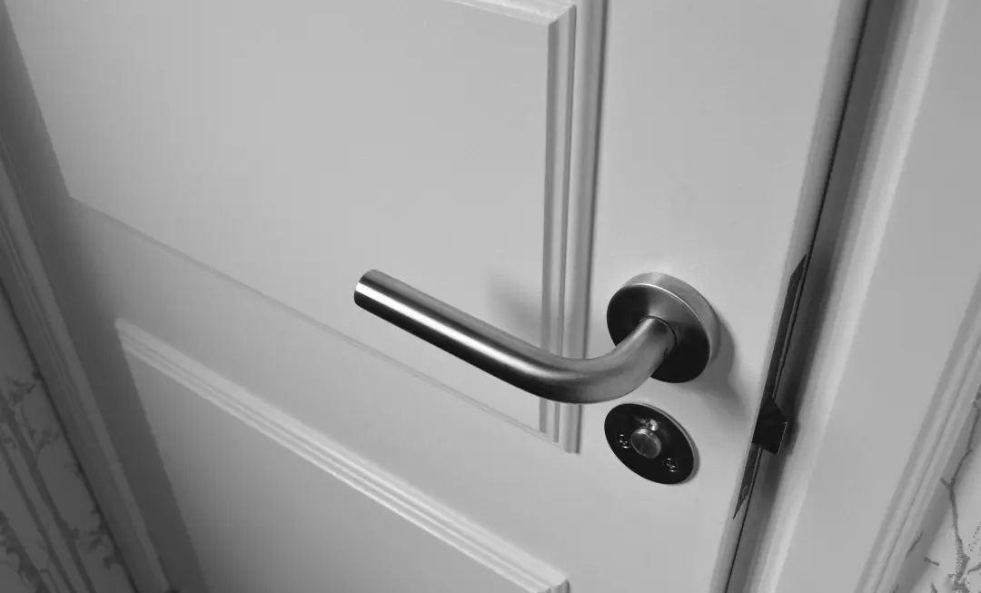

所有室内门,在门扇和门框之间都会有密封条。密封条质量的好坏,直接影响到室内门的密封性。想要密封效果好,就要选择加厚密封条。
加厚密封条不仅仅是厚,它的弹性、寿命也会更好。但是一定要在订门的时候提前说好,需要在生产时预留出足够的空隙来安装密封条。

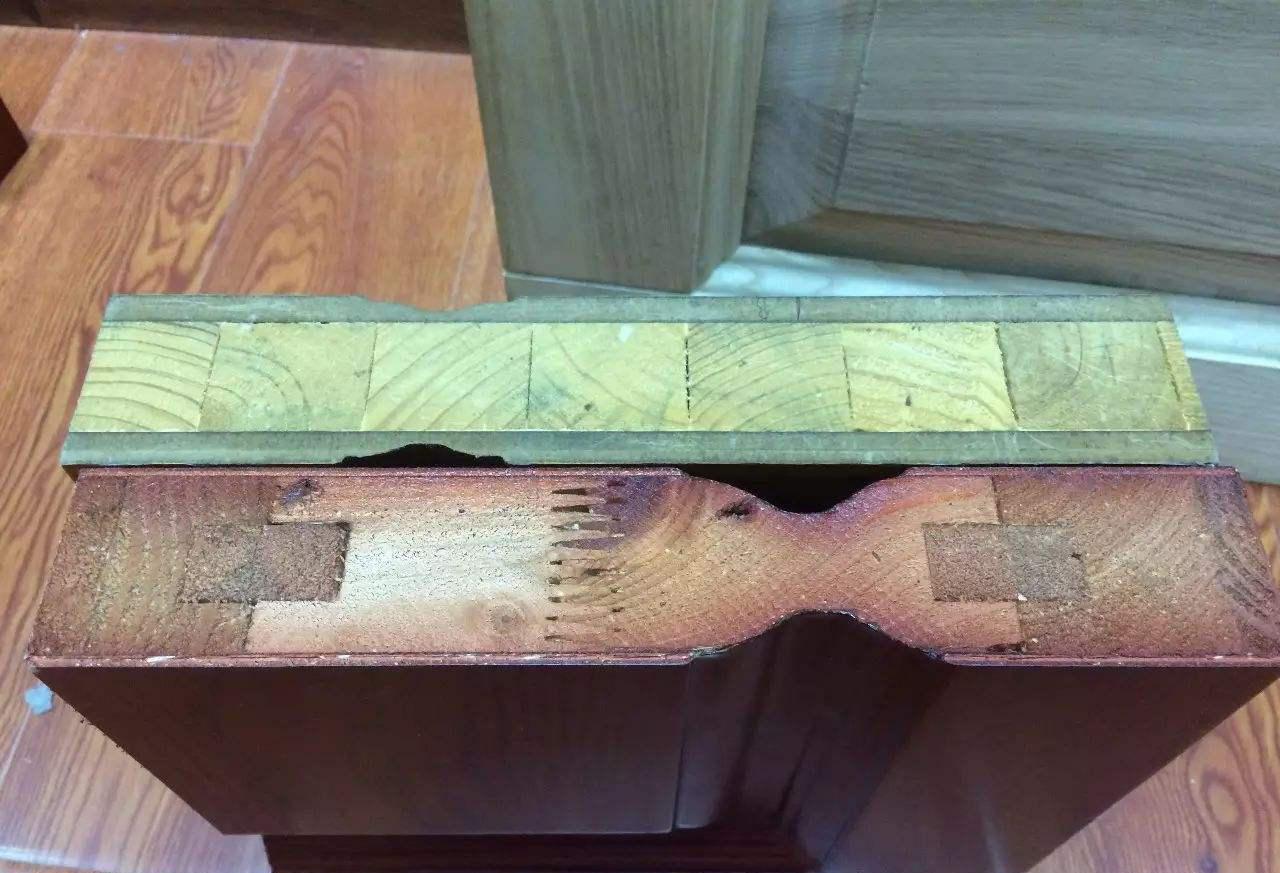

木门的内部,一定要选实心的。有些木门就是一个外壳,中间是空的,隔音、保温能力一定不会强。
实行木门,也要看填充物。好一点的是用实木填充,差一点的是板材填充,再差一点的,是蜂窝纸填充。保温、隔音效果,也会依次降低。

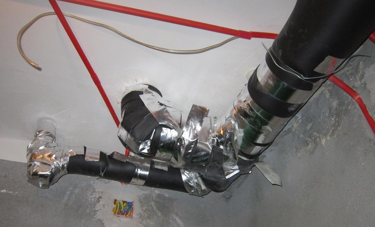

我昨天睡觉的那个卧室,带一个卫生间。紧邻卫生间的卧室,最怕的就是楼上有邻居上厕所,冲水的声音会把我们吵醒。
所以别忘了给卫生间管道加强隔音:用隔音棉包裹卫生间里的所有管道就行了——注意,是所有管道,包括天花板上的排水管,不能只包立管。
隔音棉包管,除了能隔音以外,还能防止管道外壁产生冷凝水,导致卫生间湿度过大,引起发霉。
