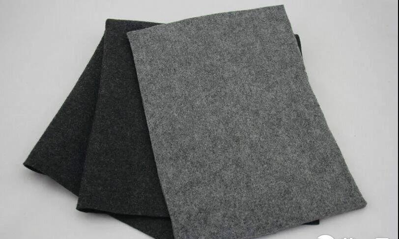

隔音毡可以很好的阻止声音的双向传播,在装修时,嵌入墙体内部,能够起到很好的隔音效果,对装修也不会产生不利影响。

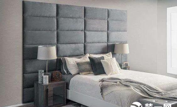

如果效果还是不够理想,可以考虑运用软包来隔音,比如电视背景墙、走廊局部面墙,软包内填充海绵,外面采用皮革或布艺,兼顾美观的同时具有吸音的功能。

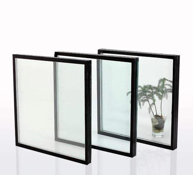

玻璃窗特别是双层、多层玻璃窗,可以很好地隔绝外部声音的传入。
窗体材料而言塑钢比铝合金隔音效果好。

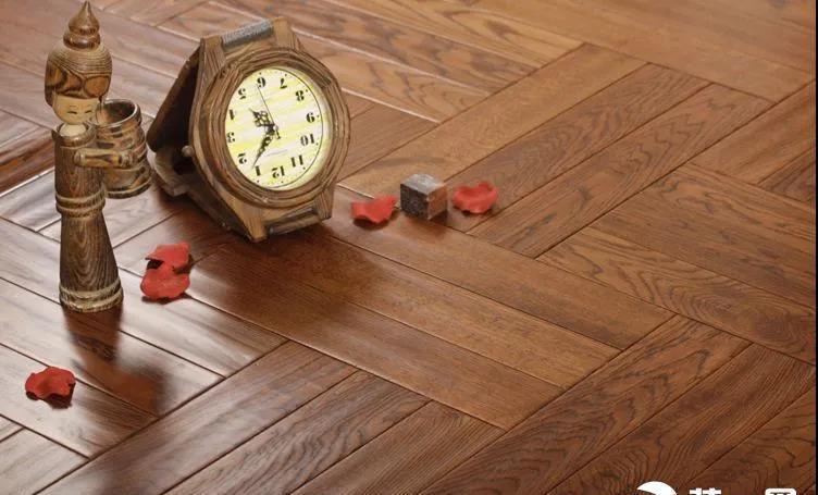

木材的隔音效果比瓷砖好多了,而各种木材中,实木地板又是隔音效果最出众的。
选择好的地面材料,可以减少走动、摩擦时产生的声音,同时也能减轻对于楼下居民的影响。

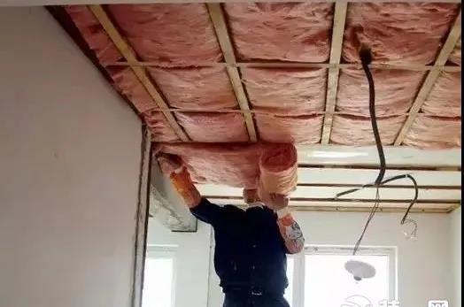

装修时,对于天花板的施工基本有吊顶和石膏板,可以尝试在吊顶上方加装隔音层,从而改造成隔音吊顶,可以达到隔音的目的。

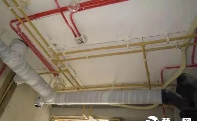

相信很多朋友都有被半夜水管中奔泻的冲水声吵醒的经历,这可十分恼人呢!而对于管道的隔音,可以在硬装阶段用各种隔音材料将较大较粗的水管包裹起来,隔音棉和隔音毡都是不错的选择,不过首推隔音毡哦~隔音效果好的同时还比较耐用!
