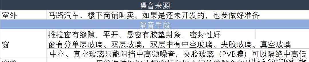

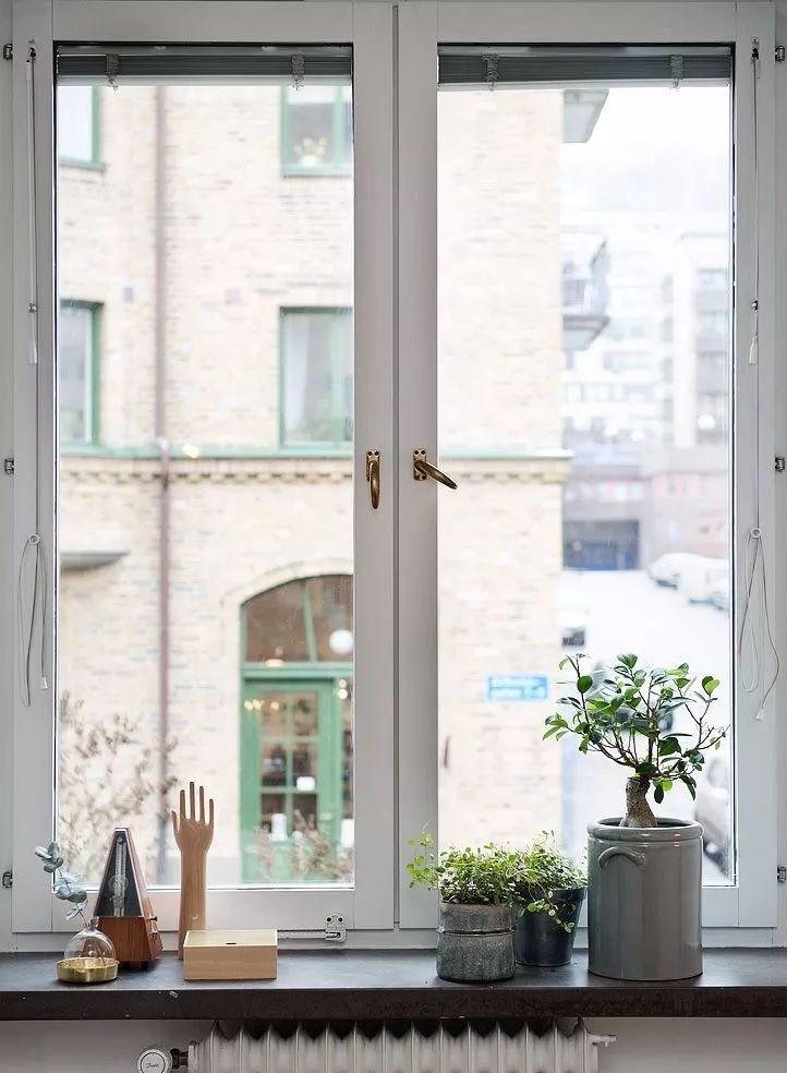

室外噪音主要靠窗户
▲点击看大图
▲推拉窗缝隙多,噪音会传进来

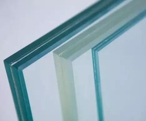

▲ 夹胶玻璃

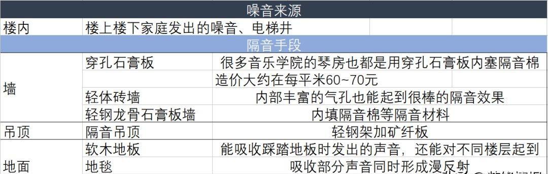

大楼内噪音墙顶地都要注意
▲点击看大图

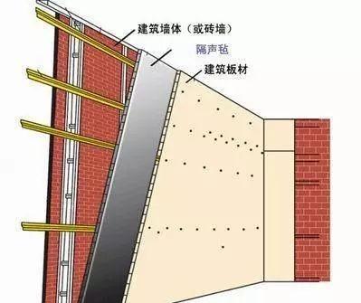

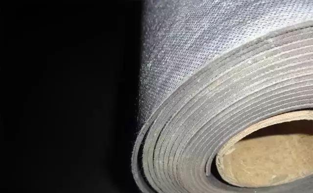

在墙壁、吊顶里加入隔音材料,如吸音棉、隔音毡等。
▲隔音毡
▲隔音毡砌入墙体隔音效果好

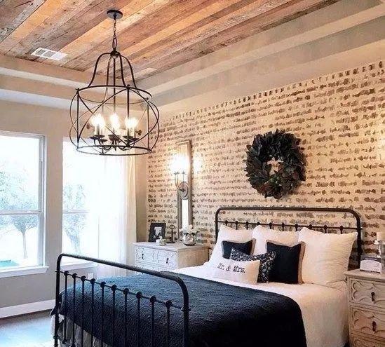

▲木地板也能吸音
▲大面积厚地毯和布艺织物都能吸音

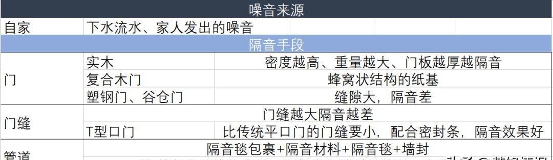

自家噪音要选好门包好管道
▲点击看大图

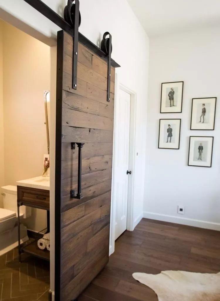

▲谷仓门隔音不好

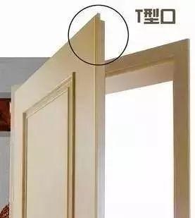

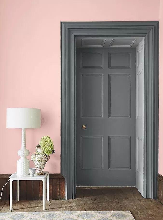

T型口的门比传统平口门的门缝要小,配合密封条,可以做到严丝合缝,隔音效果好很多。给门的四周都安装防撞条,增加门的密封性,也能明显减小噪音!
门上那些造型和线条,能起到一定的吸音和阻止重复反射的作用。
▲ 比光滑的门隔音更好

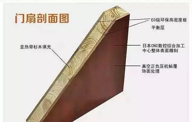

门隔不隔音除了看门关上后的密封性,门板质量也很重要,门板内芯的填充物对隔音效果影响也很大。
▲ 实木门

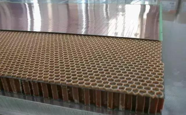

复合木门内芯填充的是蜂窝状结构的纸基,虽然很轻,它形成的密闭空气层能起到很好的隔音作用。
▲ 隔音效果很好的蜂巢纸
适合做隔音门的填充料

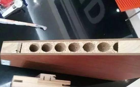

内芯使用刨花板的门隔音性能也很好。而劣质的门板,只是在空芯中用纸板粗粗地打几个隔断,隔音效果就很差。买门的时候可以问卖家门的内芯是什么。
▲刨花板中隔音比较好的桥洞力学板

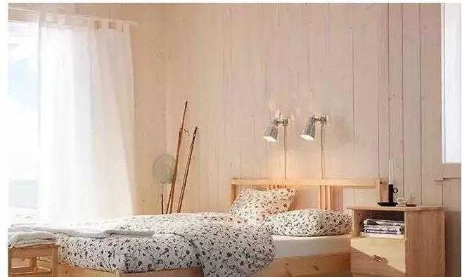

▲松木家具吸音效果好
