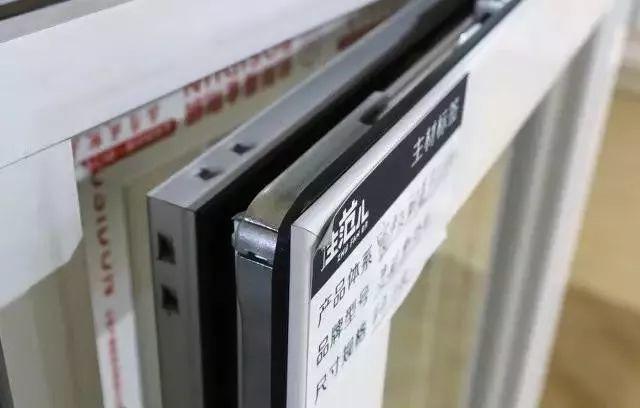

窗户隔音
窗户是外墙上保暖和隔音的弱点,90%的外部噪声都是由窗户进入的,所以面对屋子外的各种噪音,首先得从窗户开刀。
首先可以在安装的时候,用发泡胶将窗框和墙之间的缝隙全部填上,既保暖又隔音。推拉窗为了保证推拉顺滑,走轨和窗户、窗扇和窗扇之间都留有缝隙,这些缝隙都会很大地影响隔音效果。
相比之下,平开窗和内倒窗都有胶垫封条,再加上密封条,密封性更好,噪音也不容易传到屋子里。
在窗户材料的选择方面,首先要选择隔音性较好的窗框。现在比较流行的方法是选用中空双层玻璃窗和塑钢平开密封窗,可以隔离70%~80%的噪声,而普通的铝合金单层玻璃只能隔离30%~40~%的噪声。

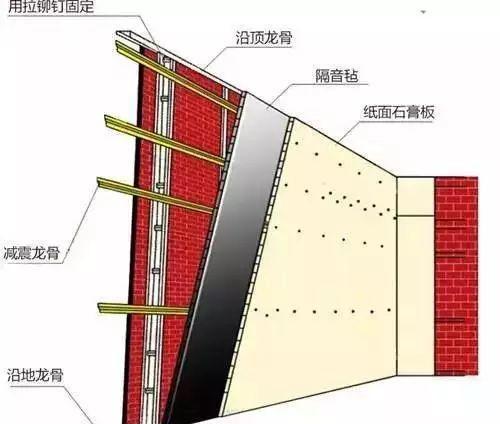

墙体隔音
日常的说话声音能被听到,相应地加强某面墙的隔音效果就好了。
一般我们房间的承重墙使用钢盘混凝土或实心砖的结构,有较好的隔音效果。但隔墙采用的轻型空心砖或灰胶纸板,墙体中间的振动会引起墙壁共振。
推荐最好的办法是安装2层的穿孔石膏板,再外敷一层普通石膏板就行,刷上腻子和墙漆也总共只增加3cm的厚度,但隔音效果很好,造价大约在每平米60~70元。
穿孔石膏板的隔音效果是公认的,很多音乐学院的琴房也都是用穿孔石膏板内塞隔音棉的工艺。
相似的办法还有在石膏板和墙面之间塞隔音板。

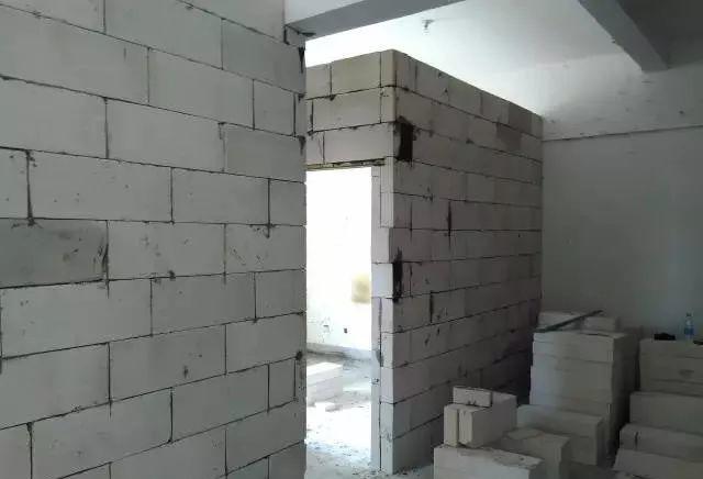

要是隔断生活起居空间,则推荐使用轻体砖墙,隔音效果更好,轻体砖墙内部丰富的气孔也能起到很棒的隔音效果,不输给一般的砖墙。
