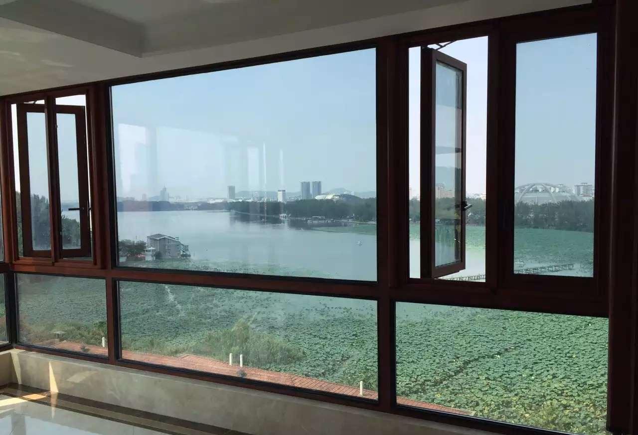

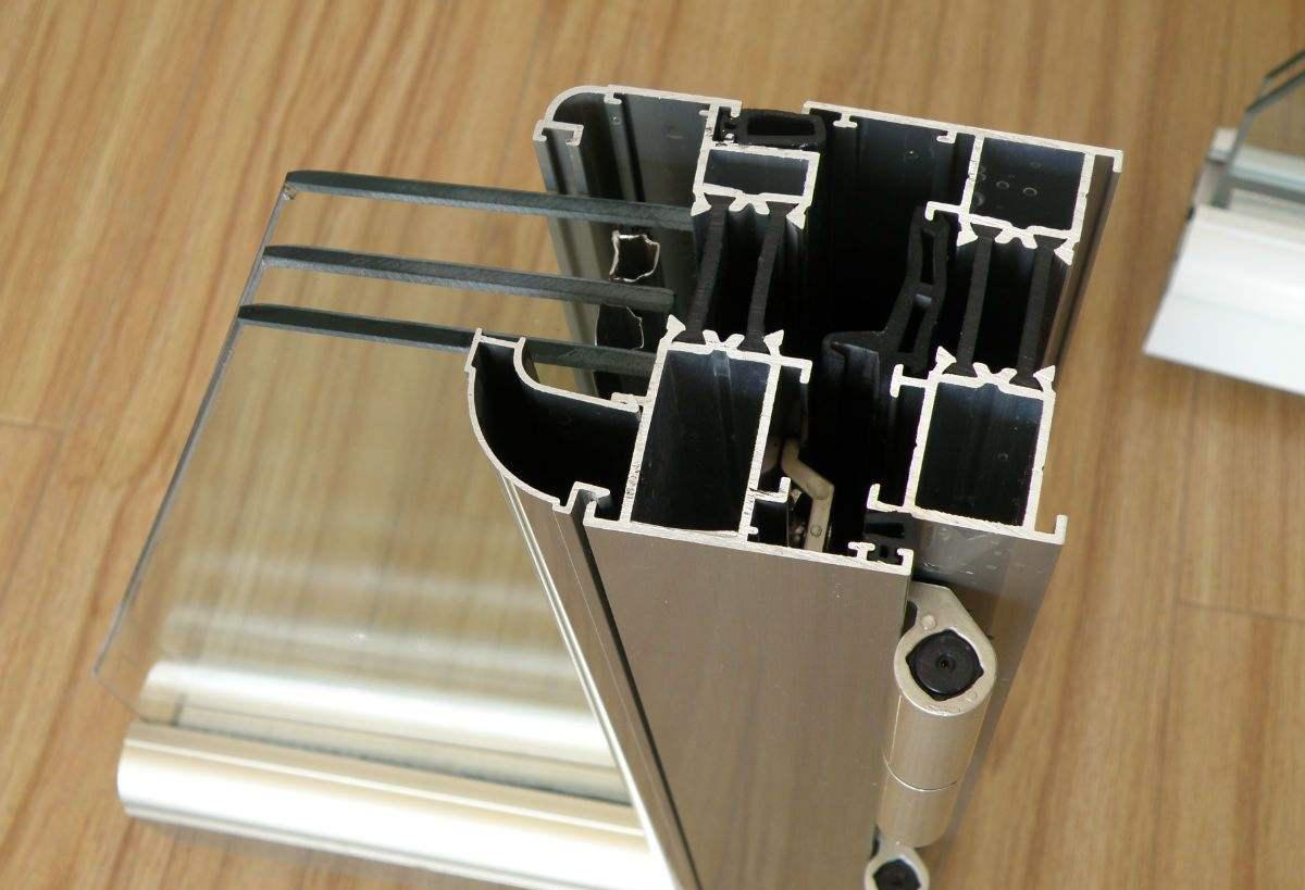

▲窗户
想要阻挡室外的声音窗户的质量很关键。时下流行的断桥铝就是很好的选择。它不仅坚固隔热还有很好的隔音性,另外再搭配双层的隔音玻璃效果会更好。除此之外还要注意窗户的辅材,像是发泡胶和密封条这些东西也是隔音的关键。

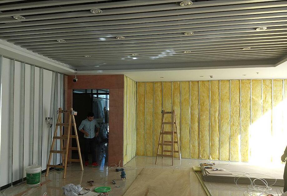

▲墙面
如果房子原有的墙体隔音效果比较差,那么就要考虑在墙面加入隔音棉。或者对于家里的卧房、书房等安静的区域,如果对隔音要求高那么也要在墙面做一下隔音处理。但如果家里的隔音条件比较好我们也可以选用壁纸、墙布来装饰降噪。

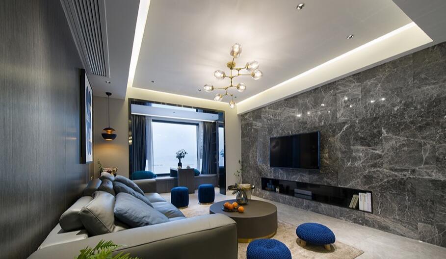

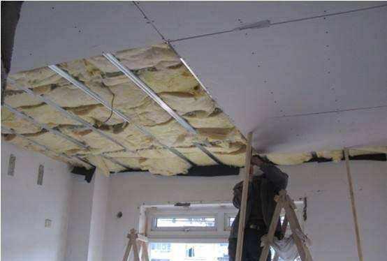

▲吊顶
现在的房子楼层板都比较薄,再加上一些年轻人活泼好动免不了会从楼上会传来一些噪音。对此我们就需在吊顶上加层隔音棉,这样也可以减弱噪音的产生。

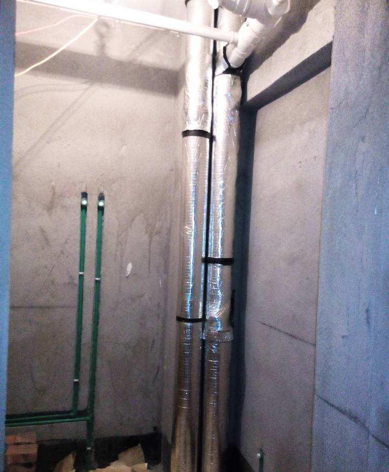

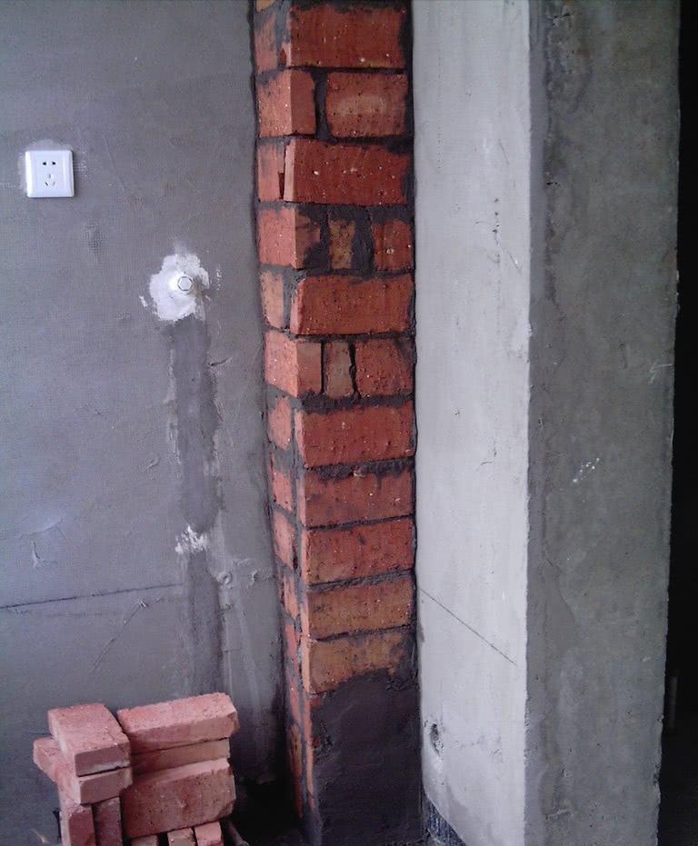

▲下水管
下水管的冲水声是最打扰家人睡眠的噪声。因此装修时一定要记得让师傅在外边砌筑一圈,并记得在管道外部包一层隔音棉。

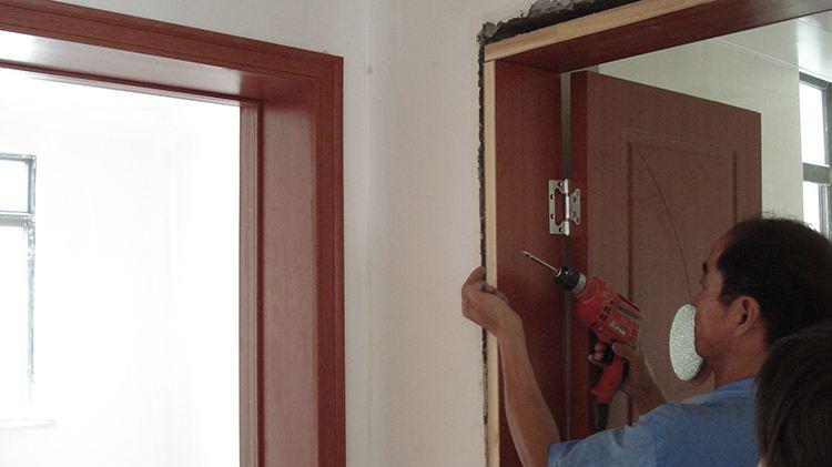

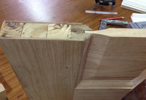

▲门
除了在设计时要把家里动静区域分隔开来,我们也要注意大门的设计。像是休息区的房门尽量就不要对着客厅或是餐厅,这样容易让噪音传进卧房。而为了达到更好的隔音效果,我们选门时最好要买静音功能的木质混合门。并且记得加装静音锁,这样家人日常出入才不会互相打扰。

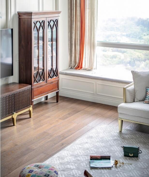

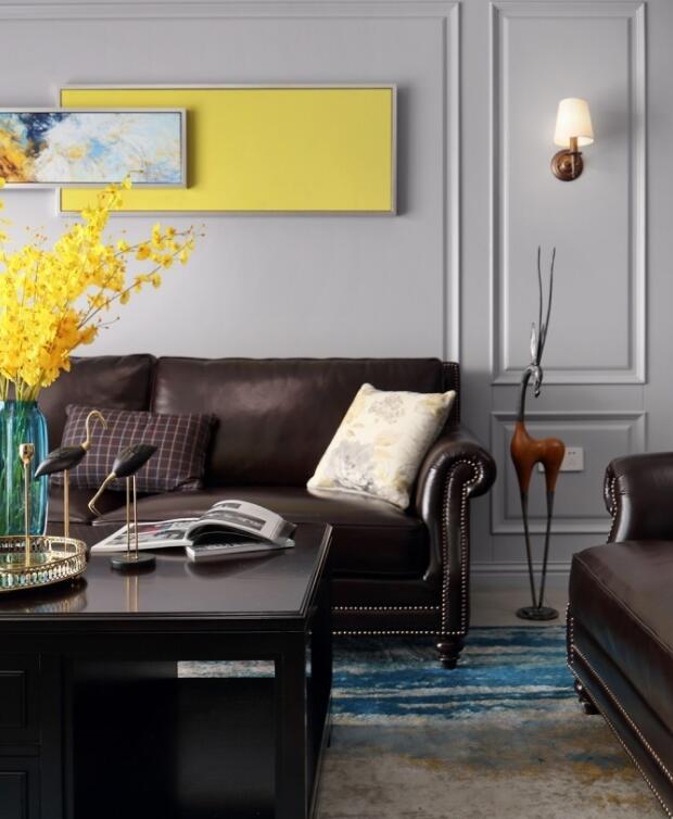

▲其他
除了以上这几种方法我们也可以在家具上着手。像是木质的家具比玻璃、金属的家具降噪效果要更好。如果对隔音有要求地面也可以铺装地板。另外适当增加居室的布艺品也可以减弱噪音。而如果家里硬装部分已经装好那么也可以尝试这种方法来降噪。
