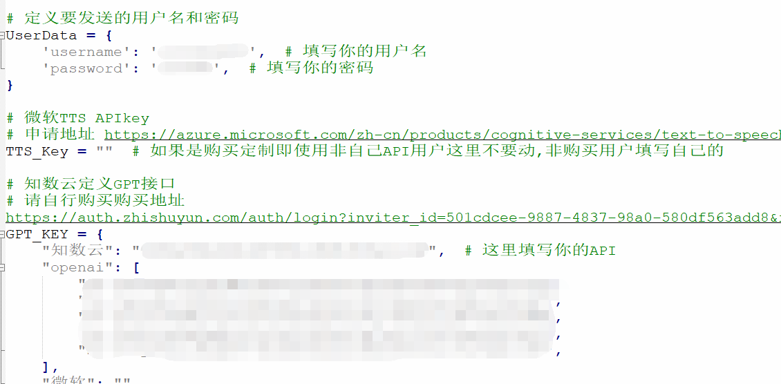

data_set.py配置,使用notepad++打开,文件位置在NovelAIUser=>apps=>Data下进行配置。
填写用户名和密码,以及对应的API密钥。

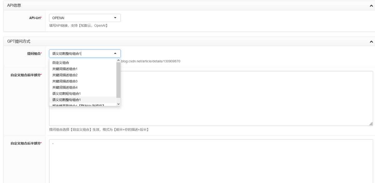

选择GPT配置信息,这里有2个地方一个是API接口,支持知数云和OPENAI原版,接下来选择然后选择关键词模板,这个是用来根据文章内容进行画面关键词描述用,也可以自定义,在自定义组合中填写,如果需要自定义请在组合处选择【自定义组合】。

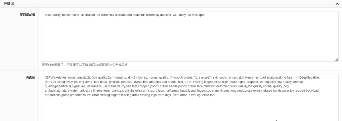

通用关键词,这里是对于绘画时候每一个图片都要加的关键词信息,也就是通用关键词,根据自己情况进行填写。

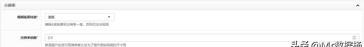

视频分辨率,这里选择视频是横版还是竖版的,一定要和后面的分辨率保持一致。分辨率倍数建议和图片高清放大的倍数一致。

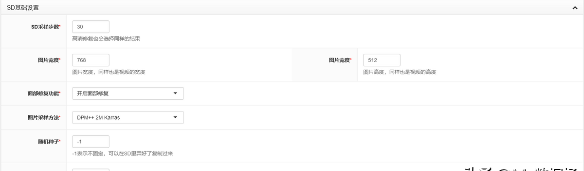

SD绘图,SD绘图的基本设置。

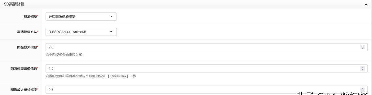

SD高清修复功能,根据自己的显卡量力而行。

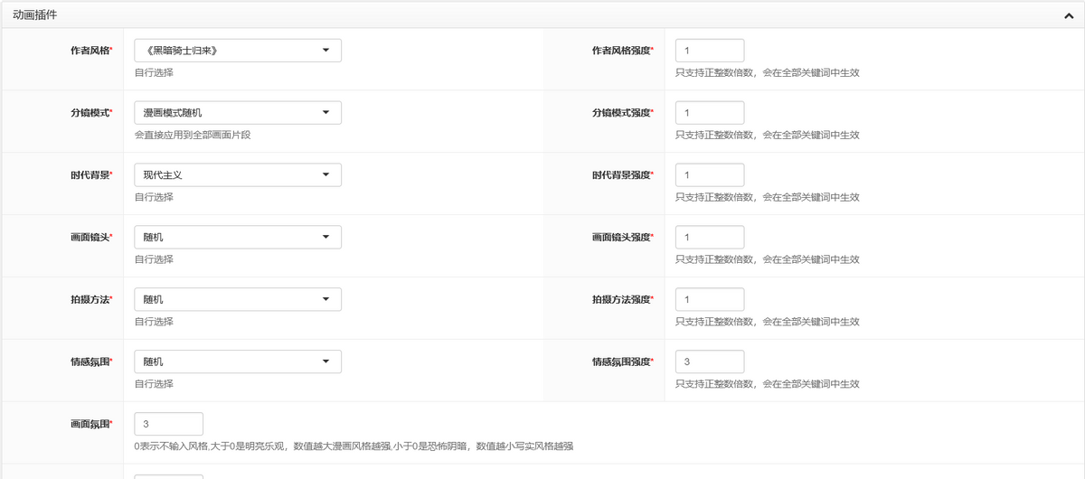

动漫绘画插件,每一行左边选择需要的选项,右边选择强度数值,强度1表示该关键词加一对(),以此类推。

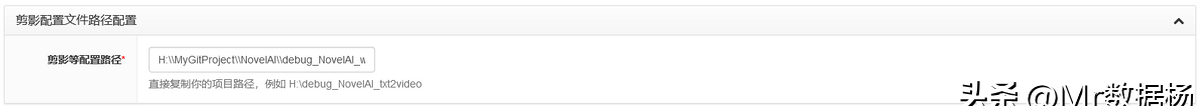

这个用于生成剪映中的配置文件直接指向你的文件目录,例如你的整个项目包debug_NovelAI_web文件夹在D盘下,那么这里填写 D:\\debug_NovelAI_web 即可。

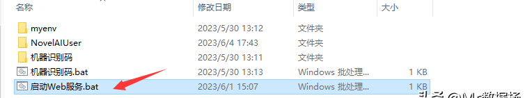

打开程序包中的 启动Web服务.bat 文件,双击即可。确保机器的80端口打开,如果出现打开马上关闭的情况证明80端口被占用了,请自行解决。

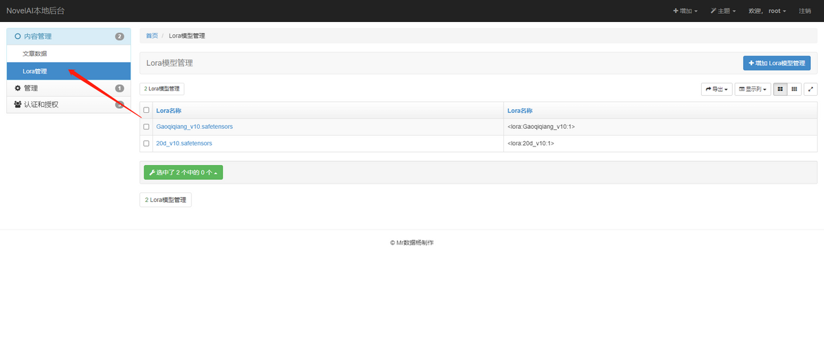

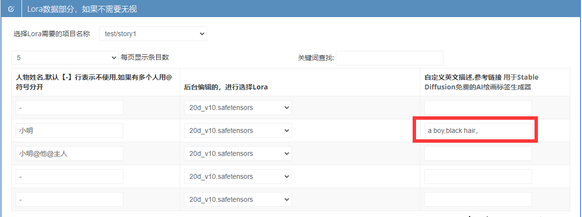

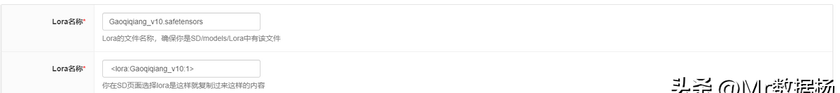

点击【Lora管理】选项卡进入后点击有责的增加Lora模型管理。
按照以下要求填写你的Lora模型配置

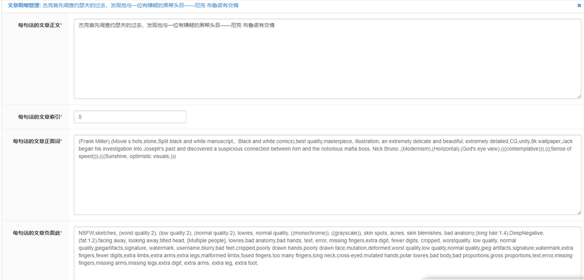

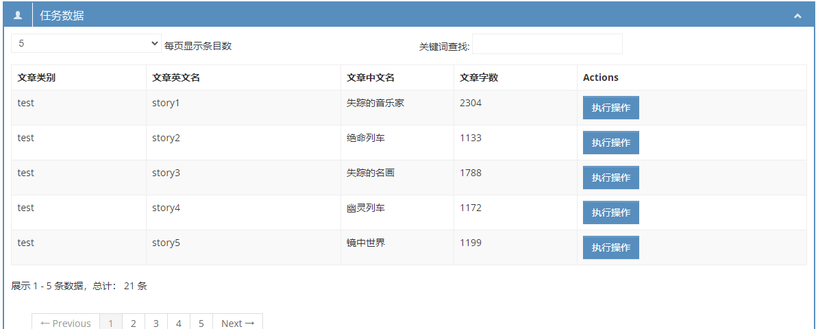

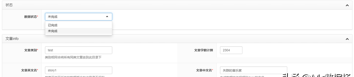

点击【文章数据】选项卡,点击右侧添加文生图任务管理

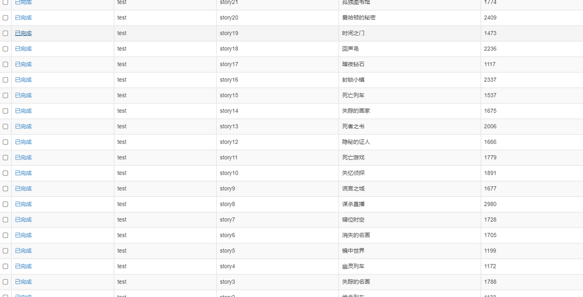

基本信息填写,对没完成的视频建议选择未完成,可以使用批量操作来进行识别完成。
文章基本信息中文章类别,英文名称,中文名称自定义填写即可。
Lora配置不需要动,在后面的步骤这里会自动生成。

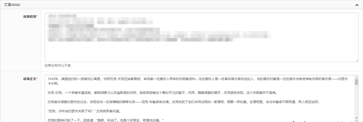

文章detail中,复制你的故事正文即可,字数不限,建议8000字以内。
最后填写完毕后记得保存即可。

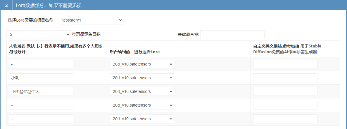

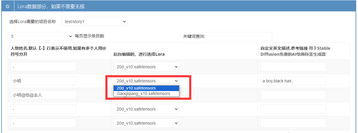

Lora部分,支持现版本支持10个Lora填充匹配,这里需要填写3部分内容。

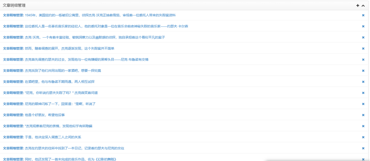

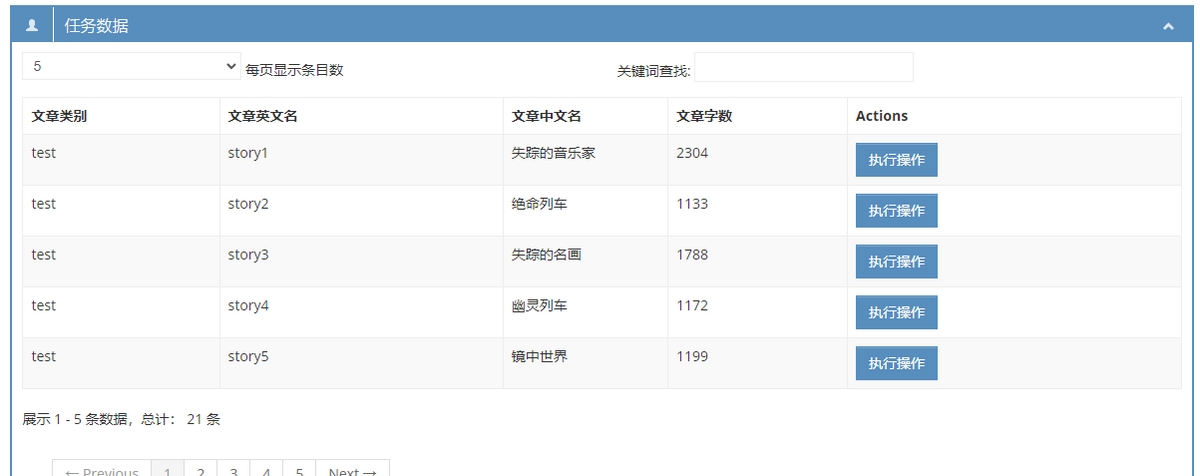

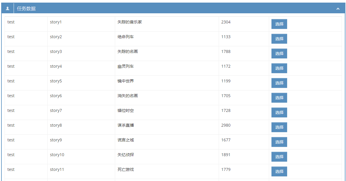

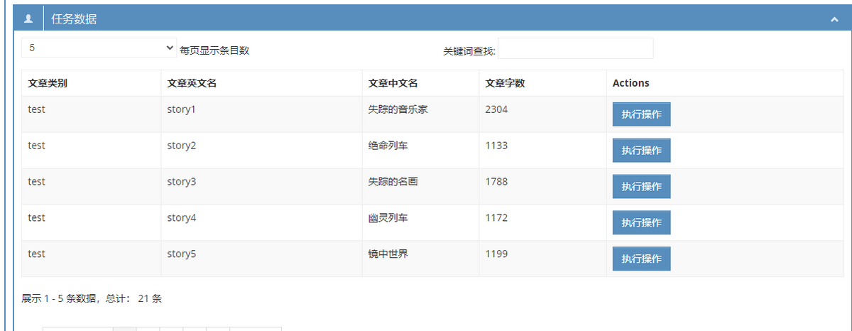

任务数据,直接点击后台需要处理分句的文章会进行自动分句操作。稿件会以句号进行分句操作,如果稿件为纯英文的需要将.改成。即可。分句后会在后台显示分句的结果。

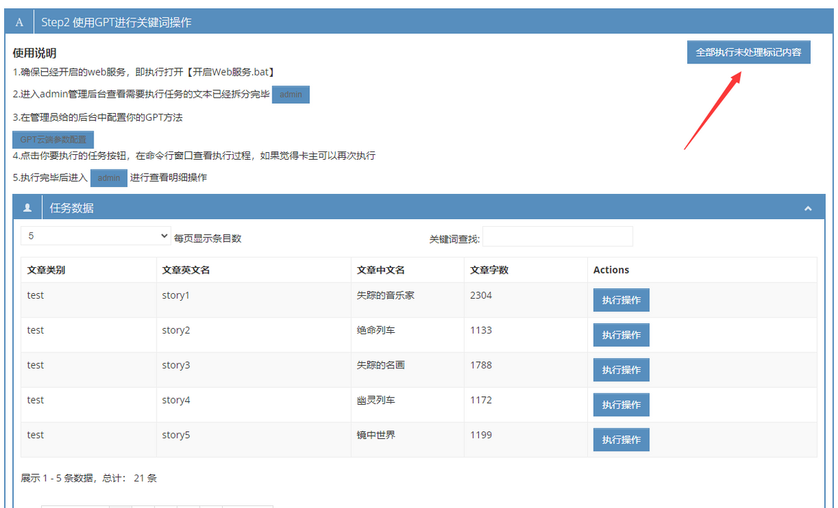

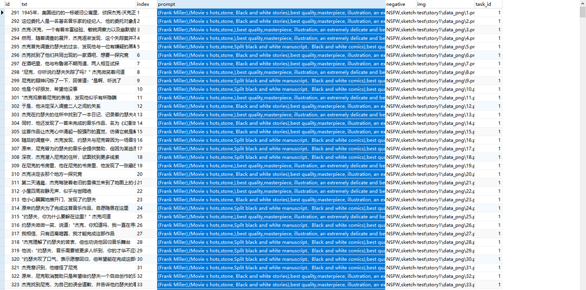

网页界面点击需要处理的文章会自动的进行关键词生成操作,使用的是云端后台控制的模板自动生成绘画的画面描述。

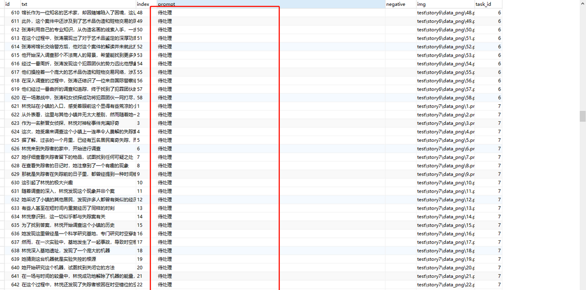

生成完的关键词会在数据库中显示。如果想使用该方法查看
也可以在管理后台查看。
如果想修改请在后台中操作,如果想批量全部重新生成,请将pormpt字段修改成 待处理 即可。

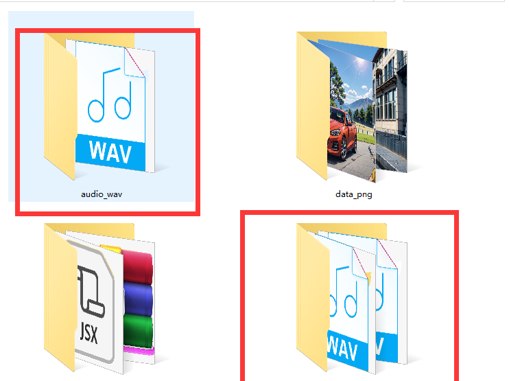

在项目下的media文件夹下找到对应的项目文件点开有2个音频文件夹。
audio_wav是合并的长音频,each_audio_wav是每个分句后的短音频,音频生成会自动跳过已经生成的音频,并且自动识别损坏的音频文件重新生成。

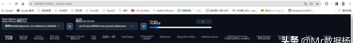

首先需要打开SD,确保本地端口是7860,或者自己调通自己的云端设置API路由。然后直接执行操作即可。
需要确保使用的VAE是
vae-ft-mse-840000-ema-pruned.safetensors,这样840000的标志。需要确保已经安装了ADetailer插件,因为系统会自动进行修复操作。

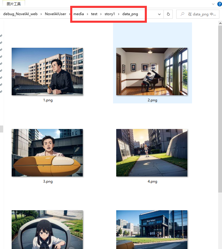

点击执行需要生成图片的任务在media项目文件夹下会自动生成对应的图片。

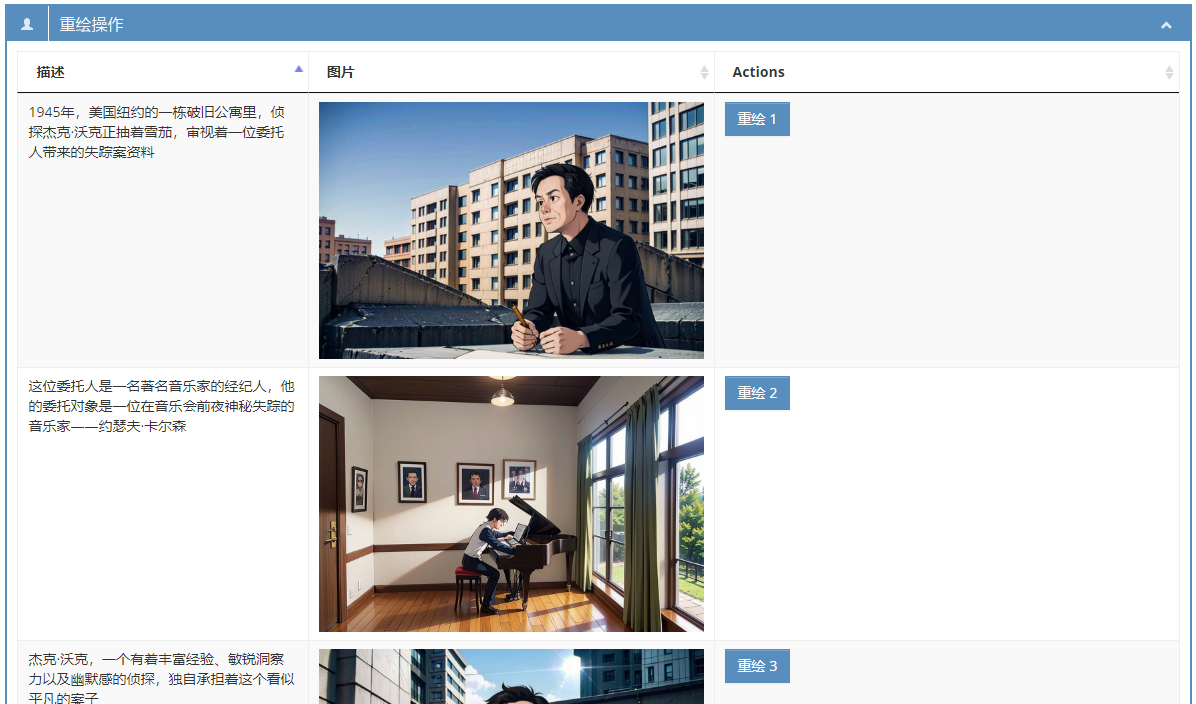

图片重绘操作,首先需要点击你要重绘的任务。
然后筛选需要重绘的图片点击重绘即可。如果图片无法显示请多更换几个浏览器试试。

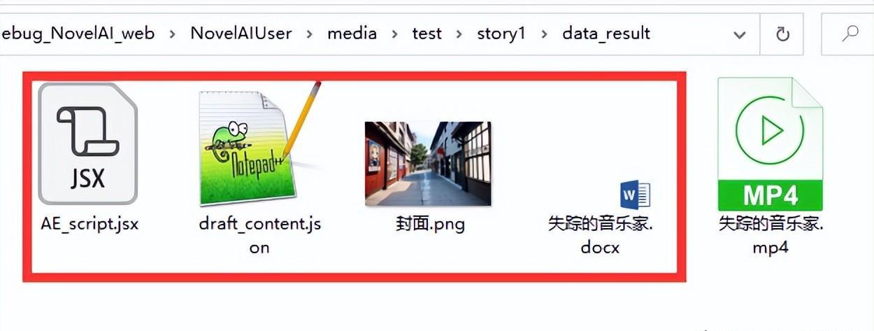

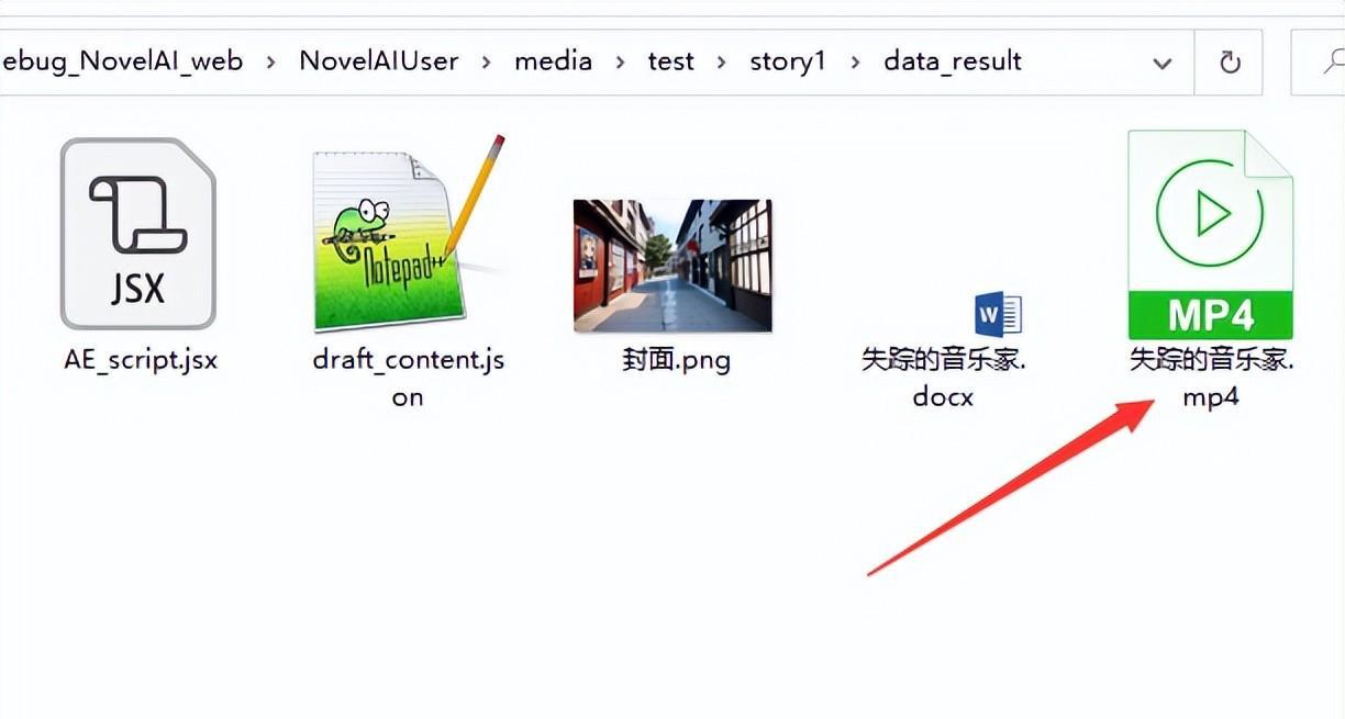

生成是视频文件保存在media项目下的data_result里。文件的命令是管理后台设置的中文名称。
点击需要生成配置文件的项目,会自动生成AE、剪映、文档、封面等内容。

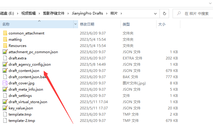

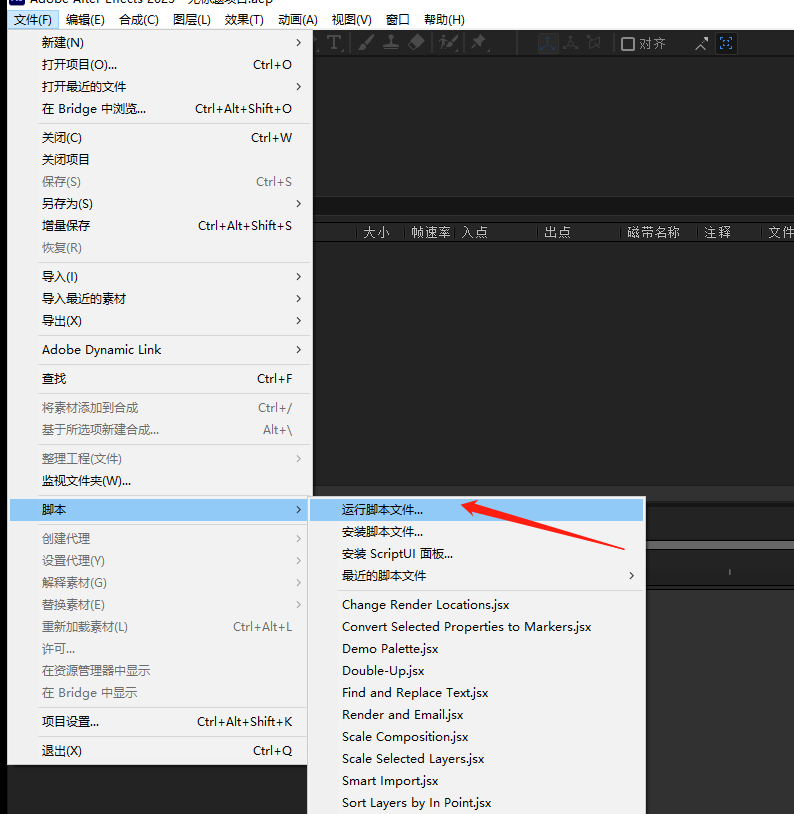

剪映配置文件使用,直接将draft_content.json文件扔到剪映的项目的配置文件下即可。直接覆盖替换即可。
AE文件直接点击加载脚本选择AE文件即可,不过AE配置所有的文件路径中不能有中文否则无法识别。

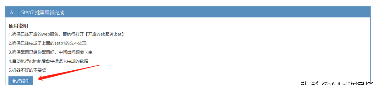

分两种批量执行方法。不管那种执行方法都需要完成Step1的操作。并且在adminx控制台标记未完成。
单项批量执行在每个项目下点击【全部执行未处理标记内容】
全部批量执行,直接点击【Step All】点击执行即可。
