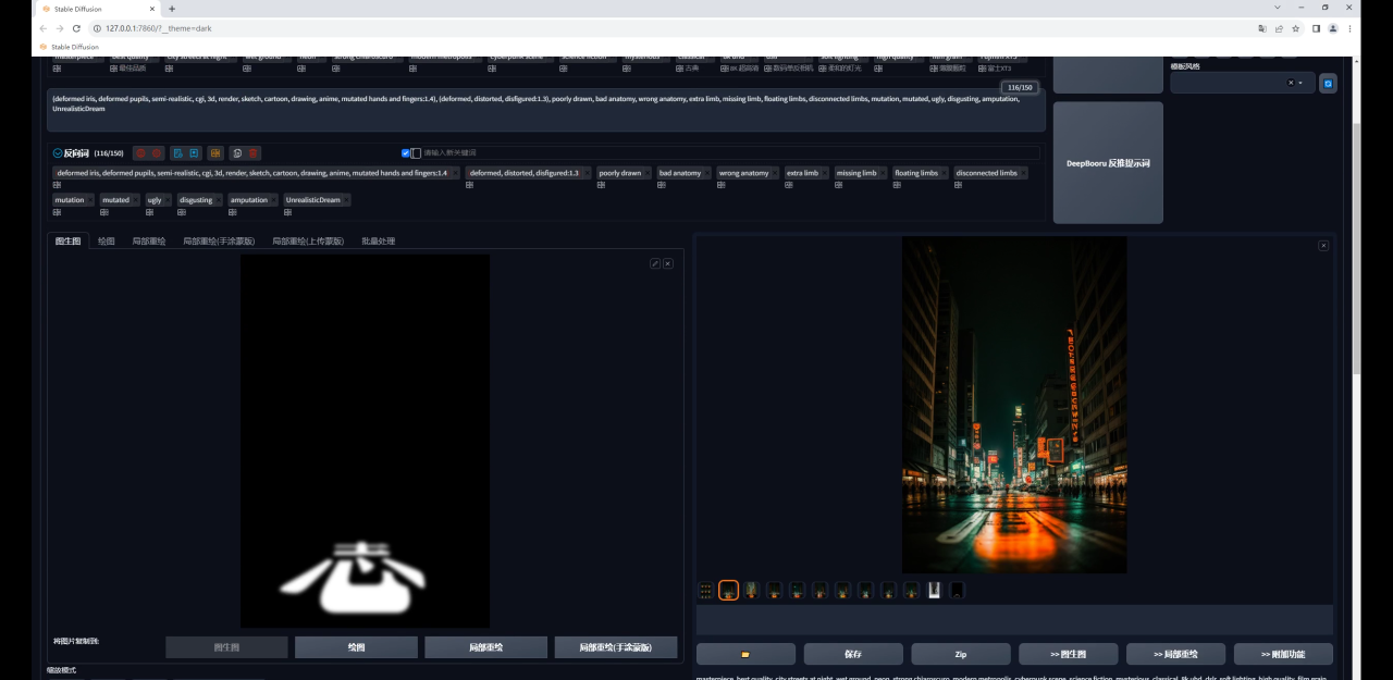

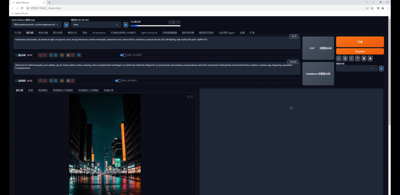

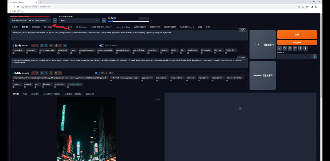

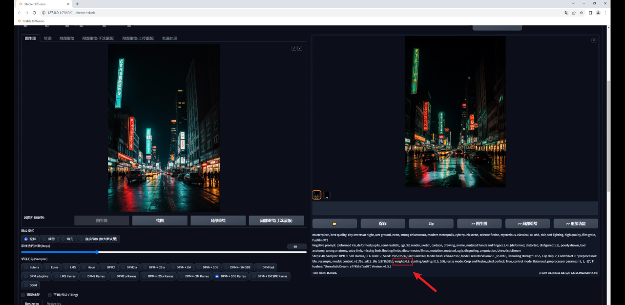

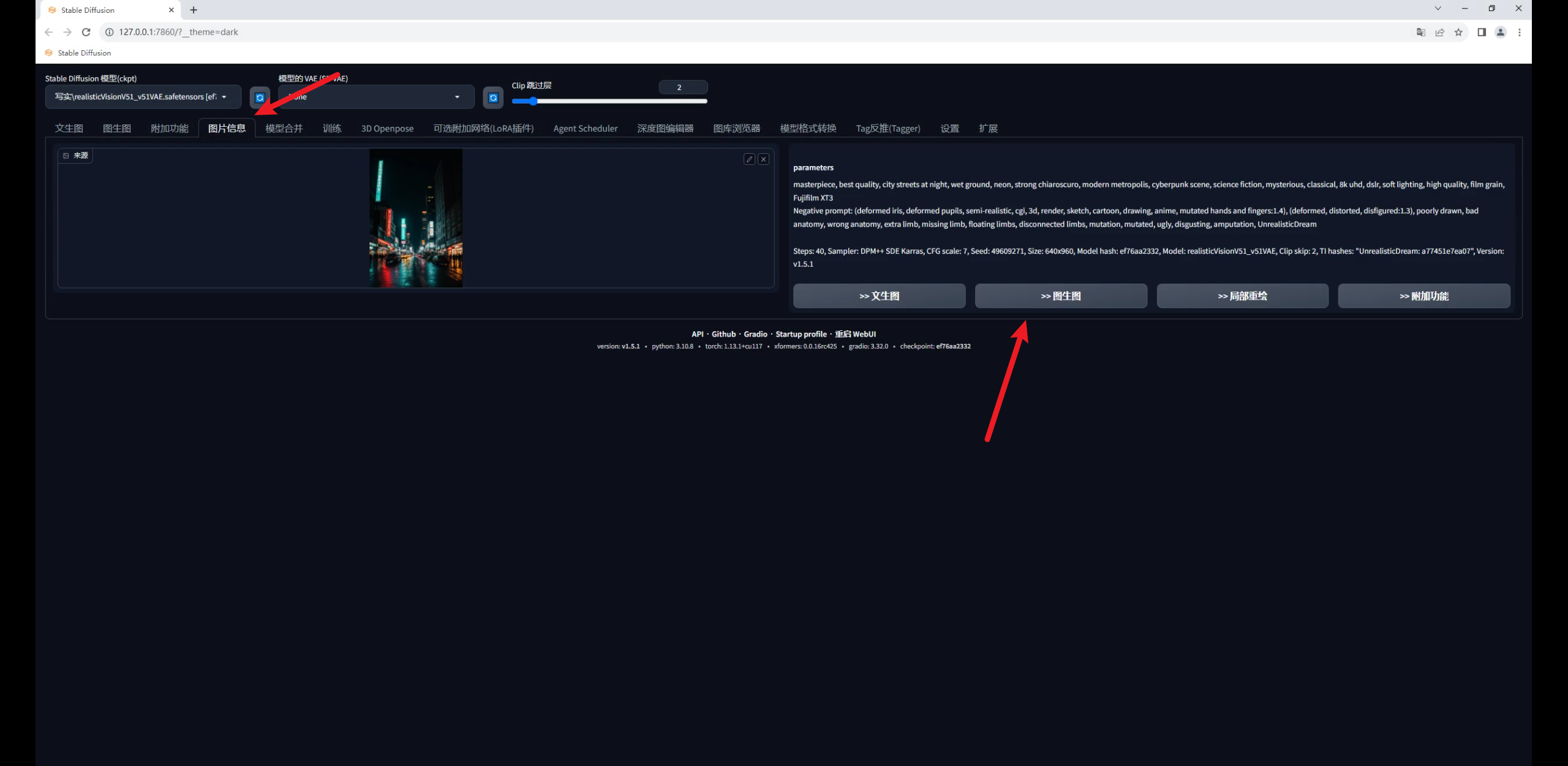

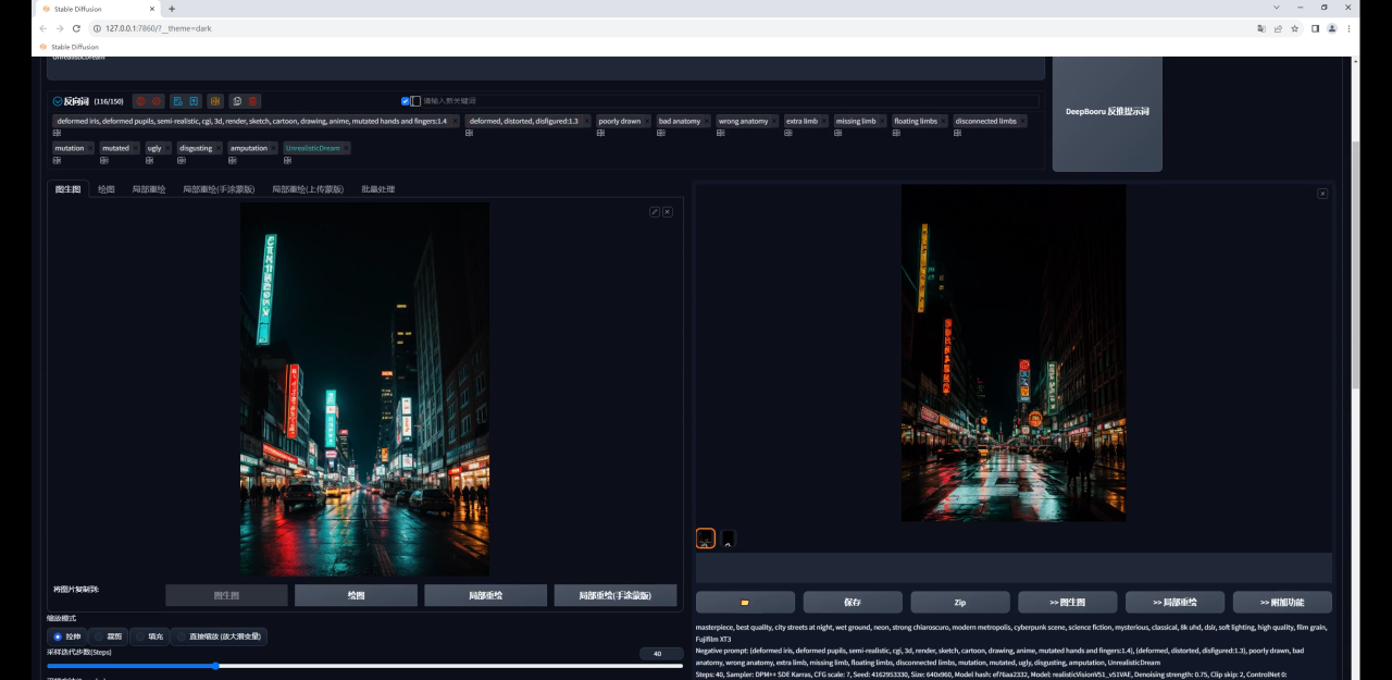

打开SD,在图片信息里载入夜景图获取它的提示词信息,然后直接发送到图生图:
大模型我用的是Realistic Vision,这是C站下载量最高的一款写实类模型,也是我最常用的一款,目前已经更新到V5.1版本了:

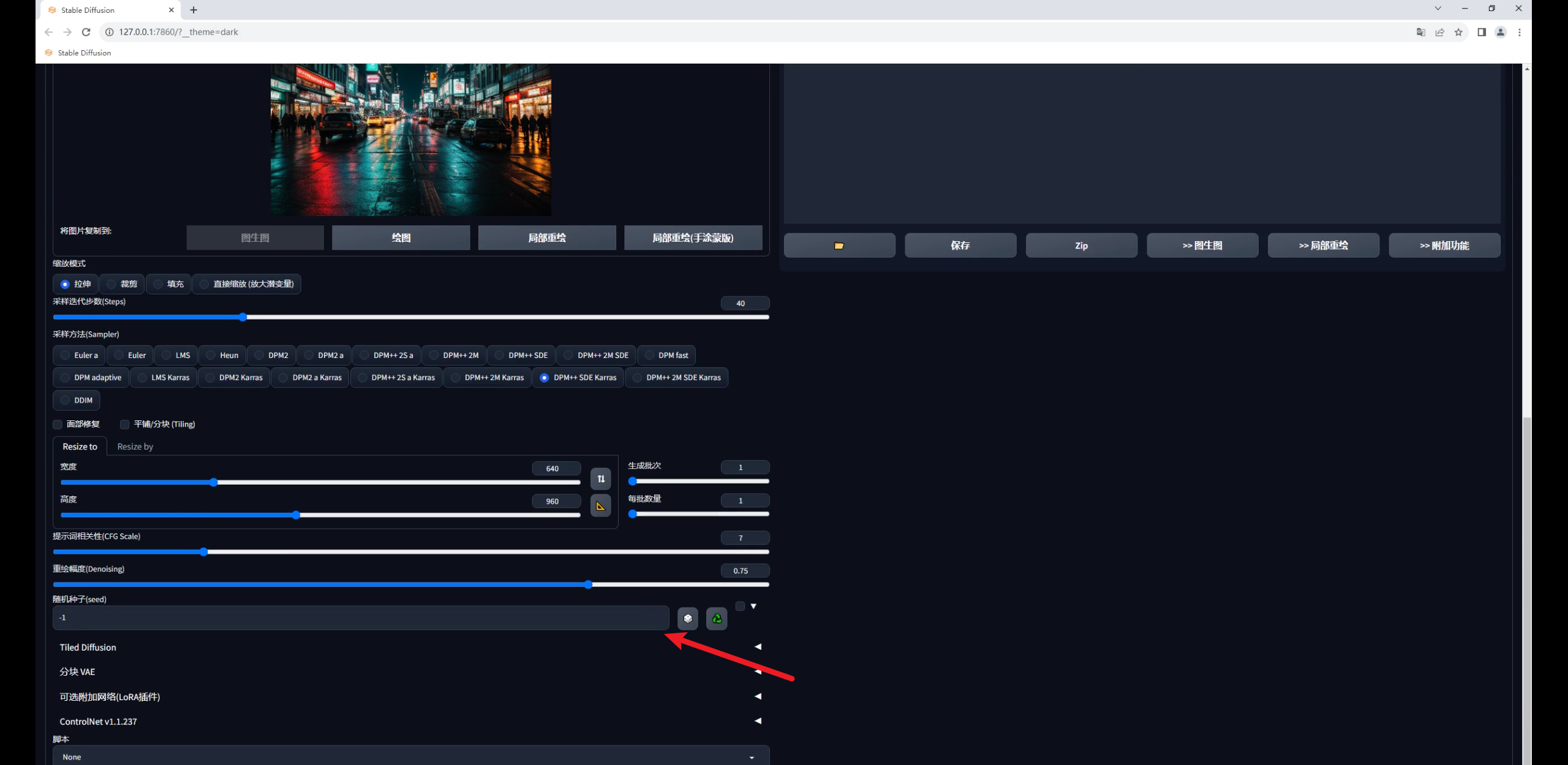

做这种效果有一定的随机性,不要忘记保持随机种子为-1,方便抽卡:

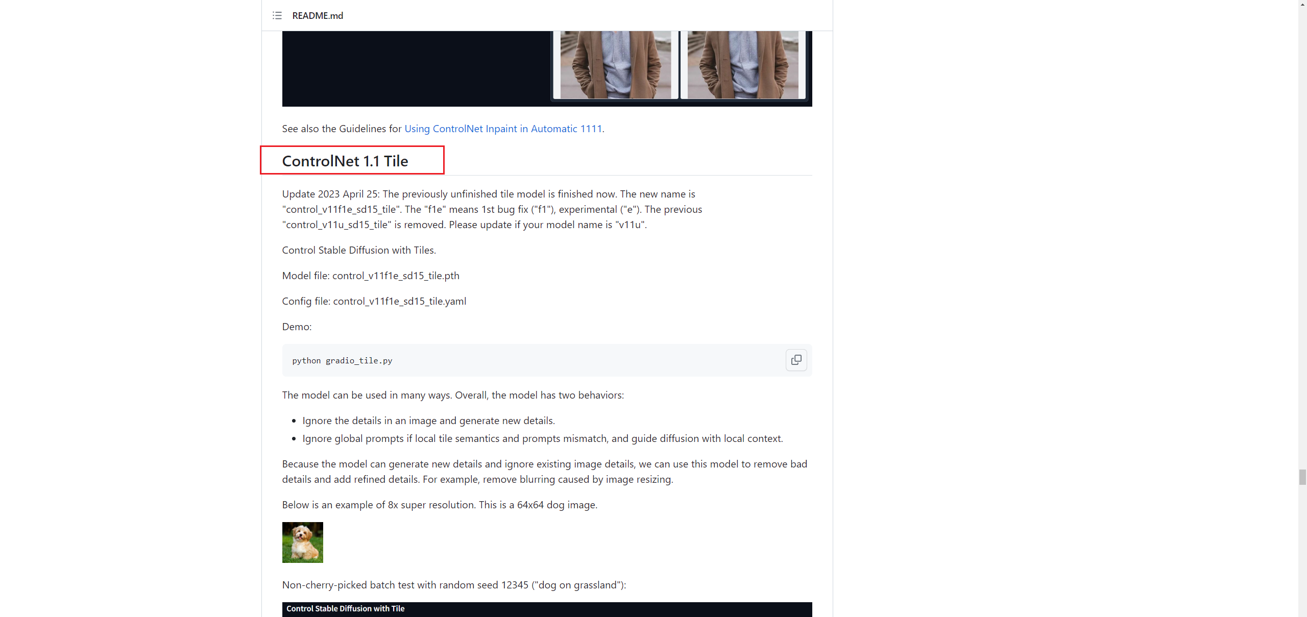

第一种方式是使用Controlnet Tile模型制作,这个是Controlnet 1.1新增的一个模型。
模型以及预处理器在上一篇Controlnet通用参数的文章中已经分享给大家了,各位鹿友可以自行去获取:
这个模型最大的特点是它会根据你在Controlnet中输入的图片信息在原图中绘制新的细节。
因此它通常用于放大图像,后面的文章我也会给大家分享我在工作中常用的两种批量放大图片的方法:

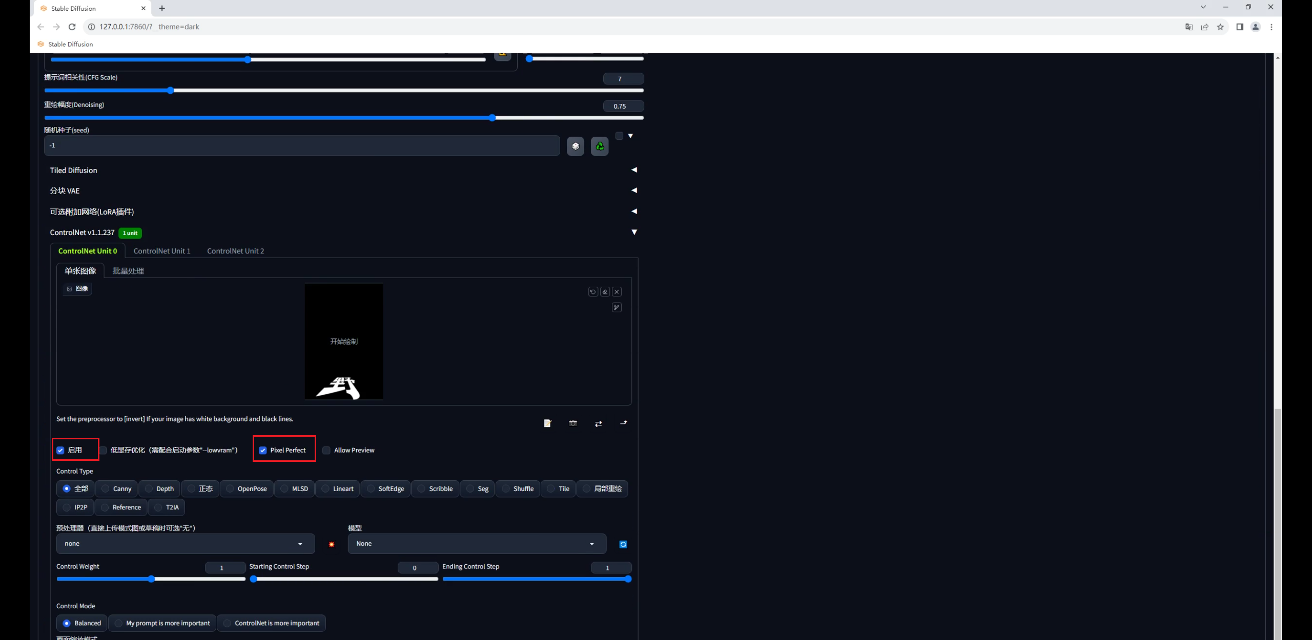

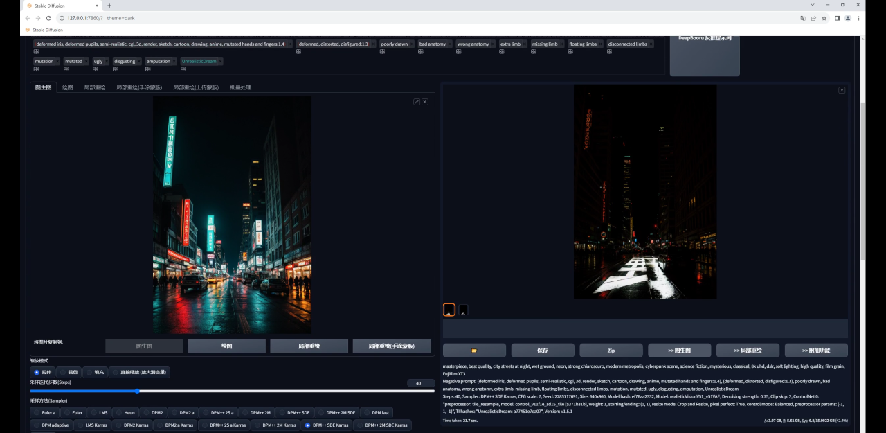

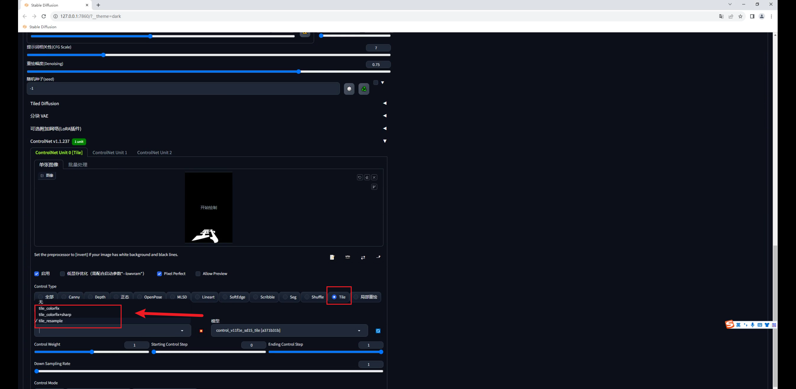

回到SD中,先把文字图拖进Controlnet里,勾选启用和完美像素:
控制类型选择Tile,这个模型有三种预处理,分别是颜色覆盖、颜色覆盖加锐化,重采样。
前面两种我测试过,由于我们输入的文字图是黑底的,使用颜色覆盖生成的图像会很暗。
因此我们就选择重采样这种方式就好,爆炸图标点不点都没关系:

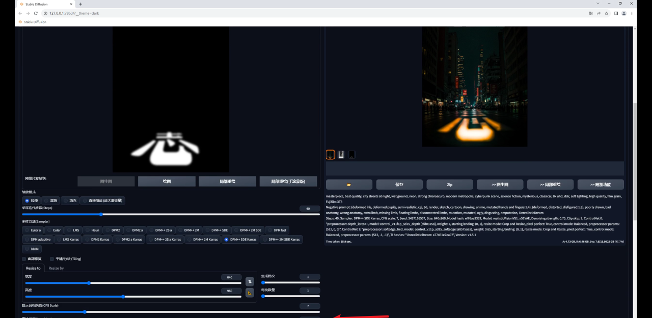

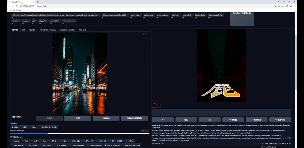

先直接生成一张图看看,你会发现文字过于清楚,画面变黑了:

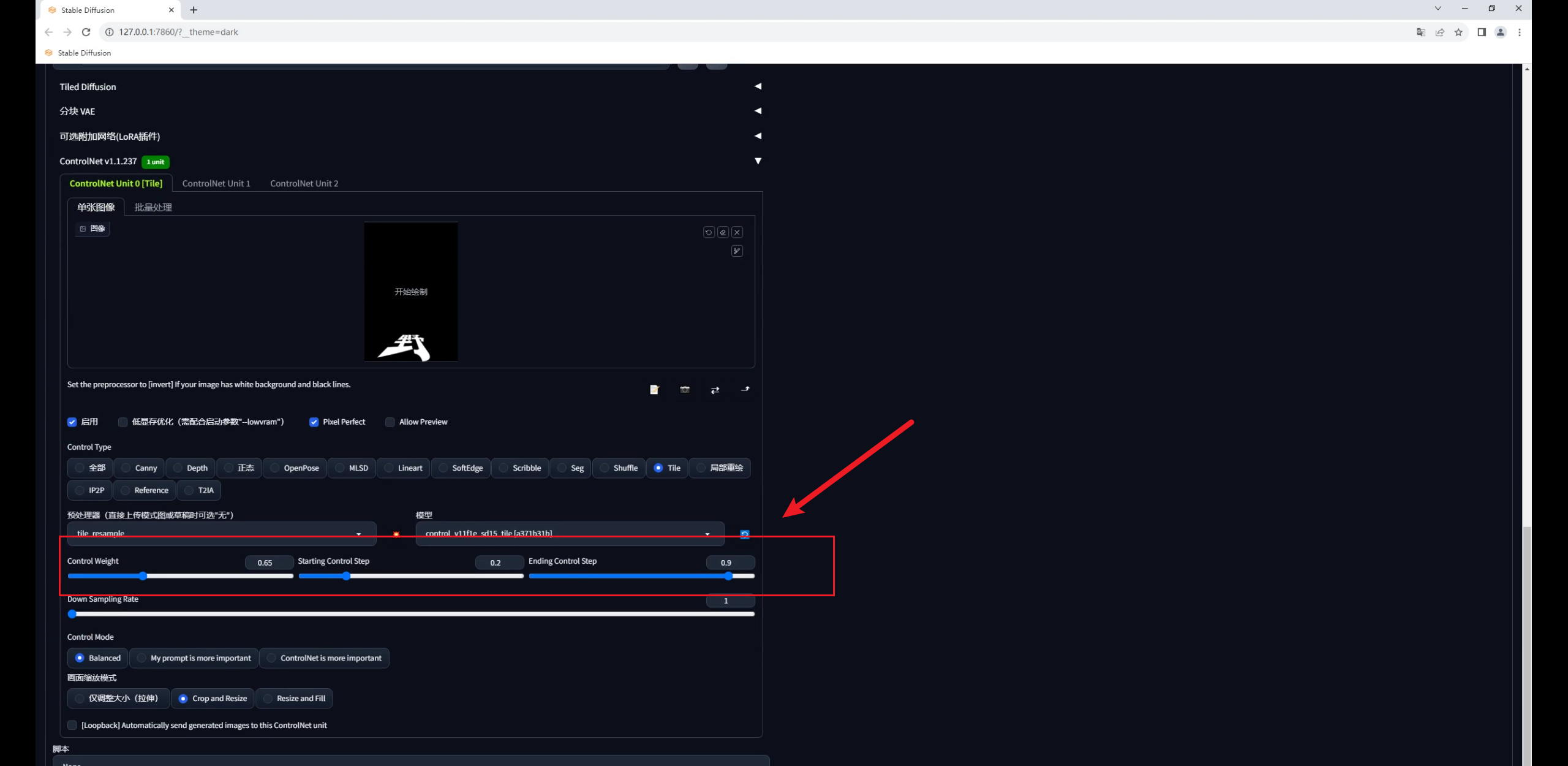

这是因为Tile的影响太大了,我们可以适当的调整权重以及开始和结束控制的介入步数。
这三个参数的数值不是固定的,和你的原图有关,大家实际操作中可以自行测试:

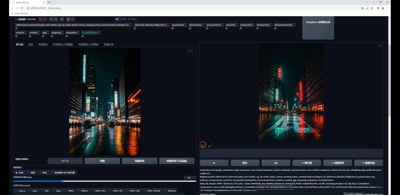

当我们适当调整参数以后,效果就好多了:

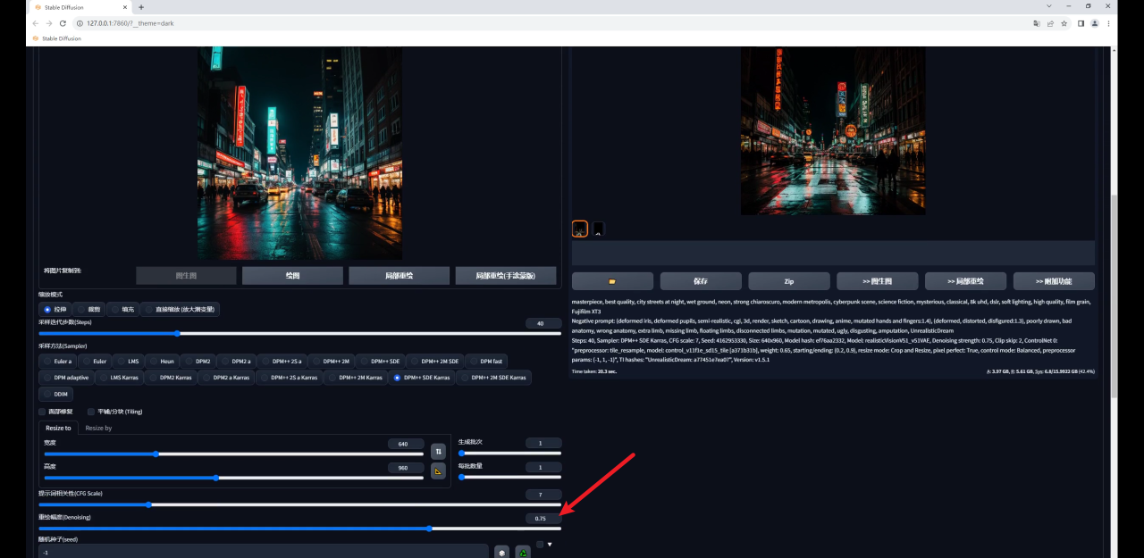

不过你可能会发现生成的图和原图差别比较大,这是由于我们图生图的重绘幅度过高导致的:
如果你希望生成的图像尽量和原图相似,可以适当的降低重绘幅度:
但需要注意的是降低重绘幅度也会降低Tile对生成图的影响,我们前面也提到了,Tile会绘制新的细节,重绘幅度降低了当然影响就弱了。
因此如果希望生成图和原图保持一致,就需要低重绘幅度高权重,反之同理,我这里将权重提高到了0.8,感觉是我想要的效果:

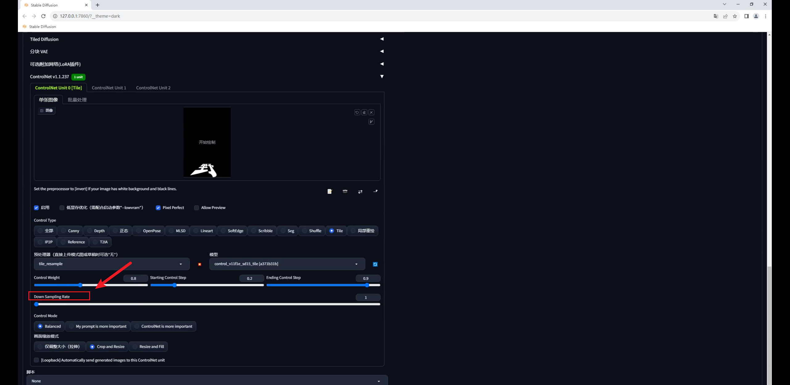

Tile还有一个降低采样率的参数,这个数值越高,重绘的细节越少:
最后放大图看看效果吧:

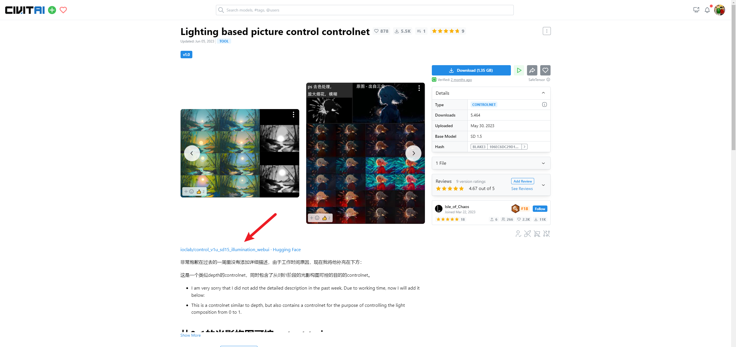

第一款在C站上的名字叫Lighting based picture control controlnet,在抱脸网上的名字叫illumination:

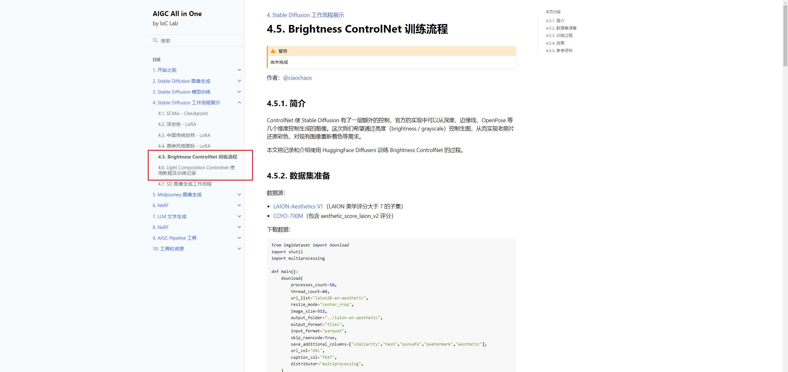

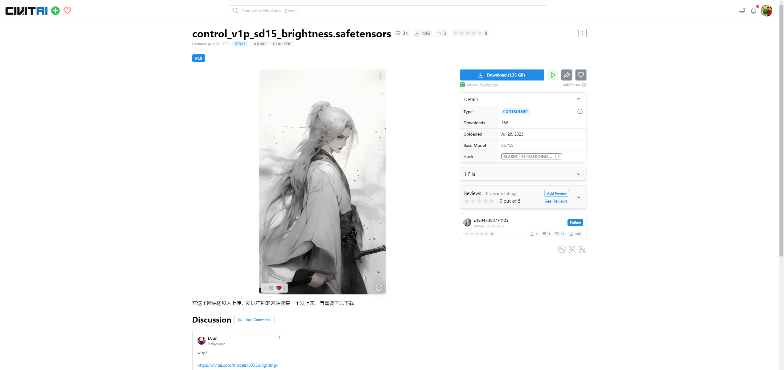

第二款在C站的名字叫Brightness:
这两个名字很相似,Illumination是照明,Brightness是明亮度,两个模型可以单独使用。

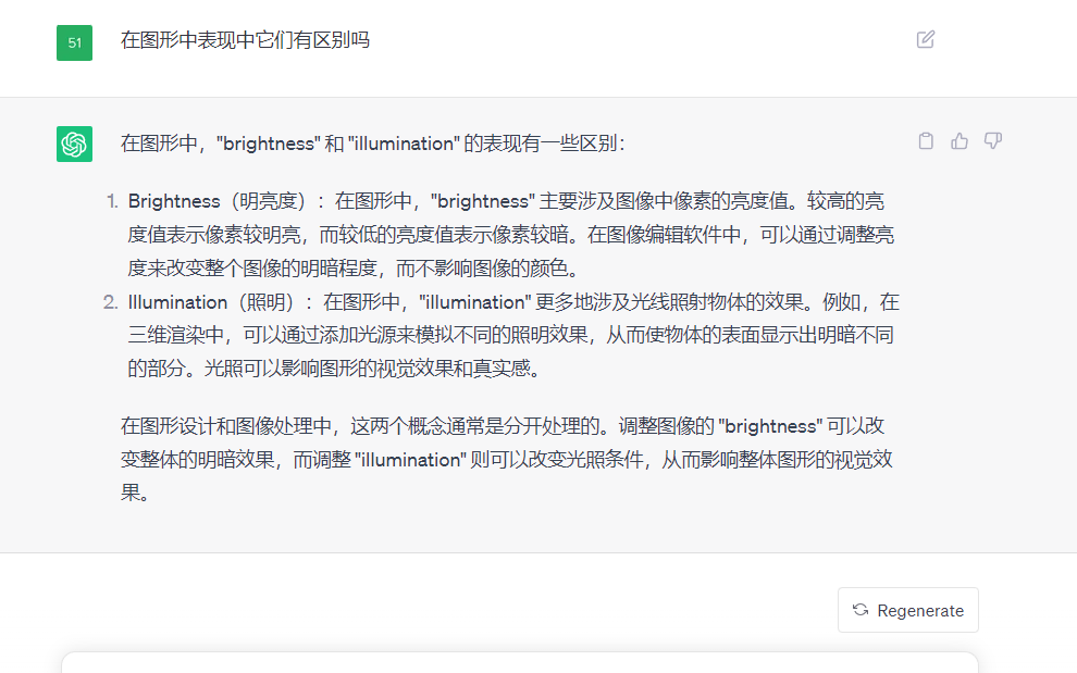

相比于Tile模型,这两款模型更偏向于制作光影的效果,下面是chatgpt对它们的区别解释:
这两款模型可能是同一个团队训练的,文后我也会把这两款模型分享给大家:

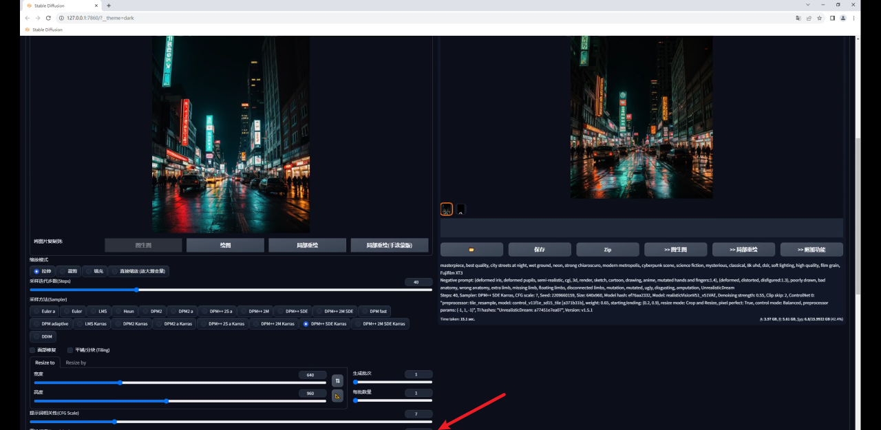

载入文字图片,预处理器这里选择无,模型选择Lighting based picture:
注意,我现在的重绘幅度是默认的0.75,直接点击生成看一下,同样画面变得很暗,文字过于清晰:
因此同样调整参数,权重0.35,开始和结束控制的介入步数分别是0.2和0.9,效果就好多了:
同样的如果你希望画面尽量保持不变,就需要降低重绘幅度,然后提高Controlnet的权重:
放大图片看看效果吧:

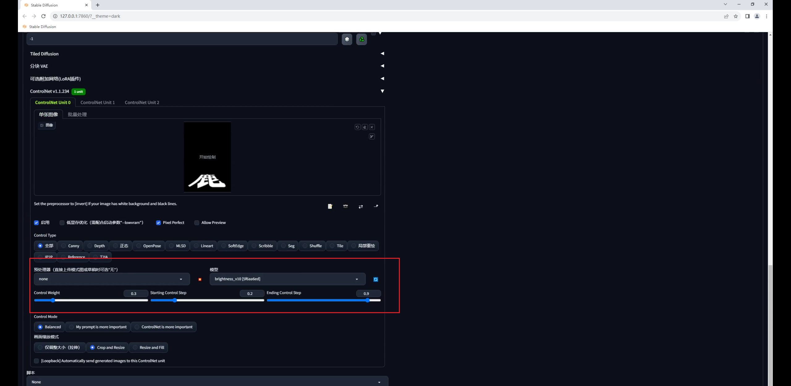

至于Brightness模型也是一样,无非就是测试这三个关键参数,预处理器选择无就行:
这个是Brightness放大后的效果:

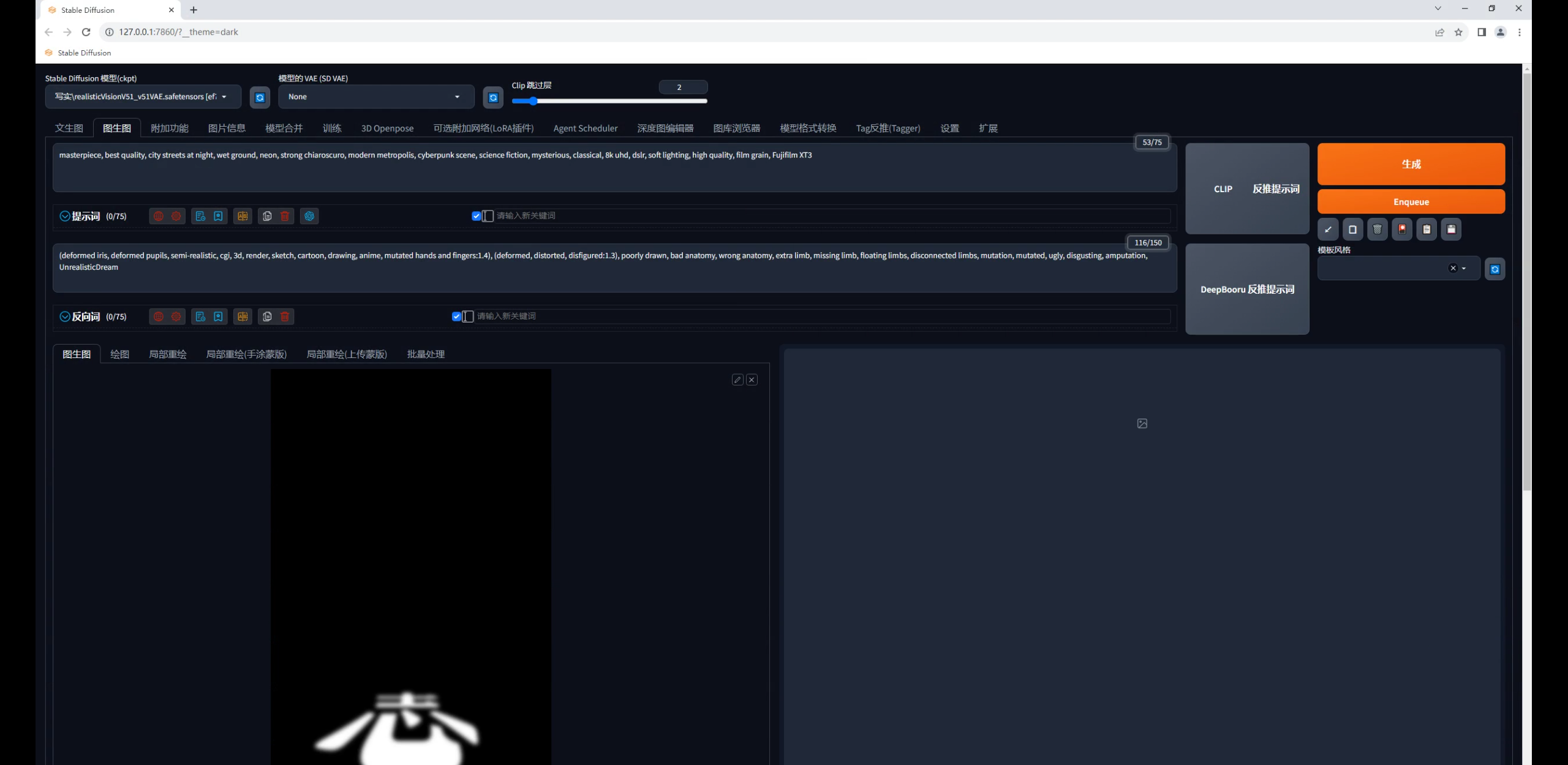

首先通过图片信息功能,在提示词栏位输入和生成图相同的题词:
在文生图输入栏位把原图替换为文字图:

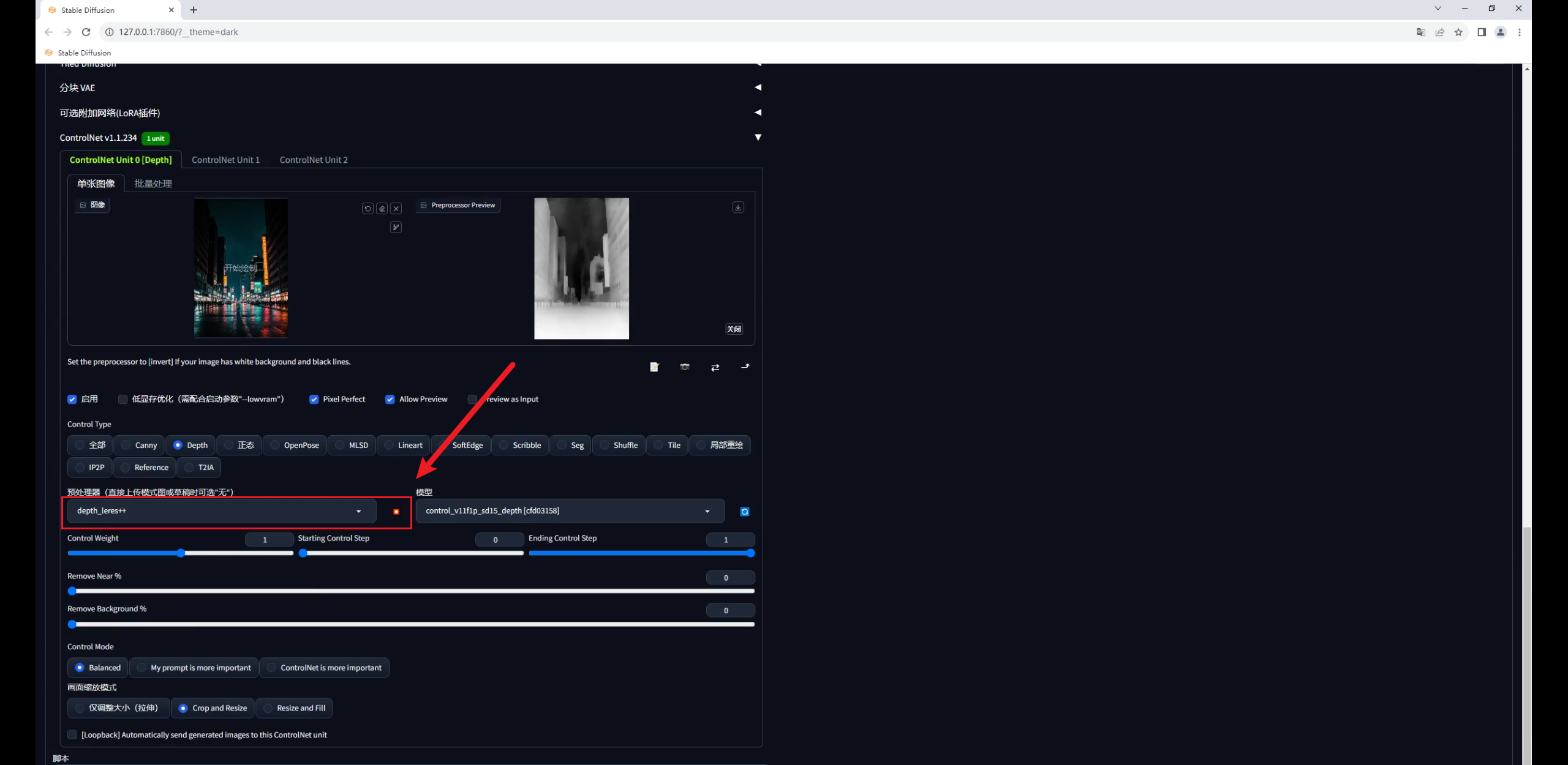

再在Controlnet中载入夜景图,模型选择深度图,预处理器用最精准的depth leres++,爆炸一下:

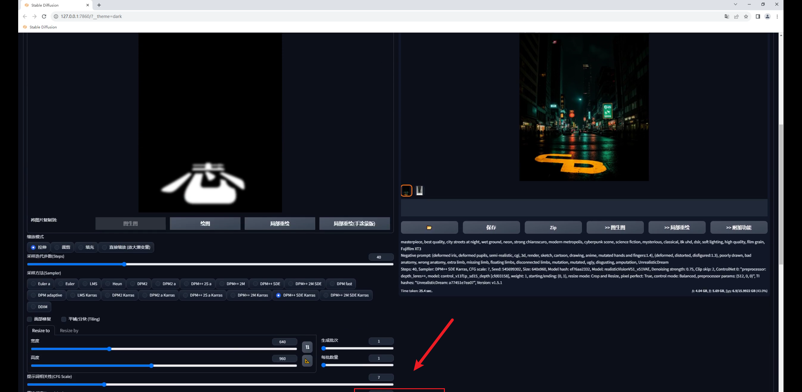

默认重绘幅度0.75,点击生成你会发现图片变暗了,文字识别也不太准确。
图片变暗是由于图生图识别的是输入图的颜色信息,图片大部分是黑色,所以会变暗。
而文字识别不太准确是因为虽然图生图能读取颜色信息,但0.75的重绘幅度足以让生成图与原图产生较大的差异,并且设置中没有能固定文字的设置:

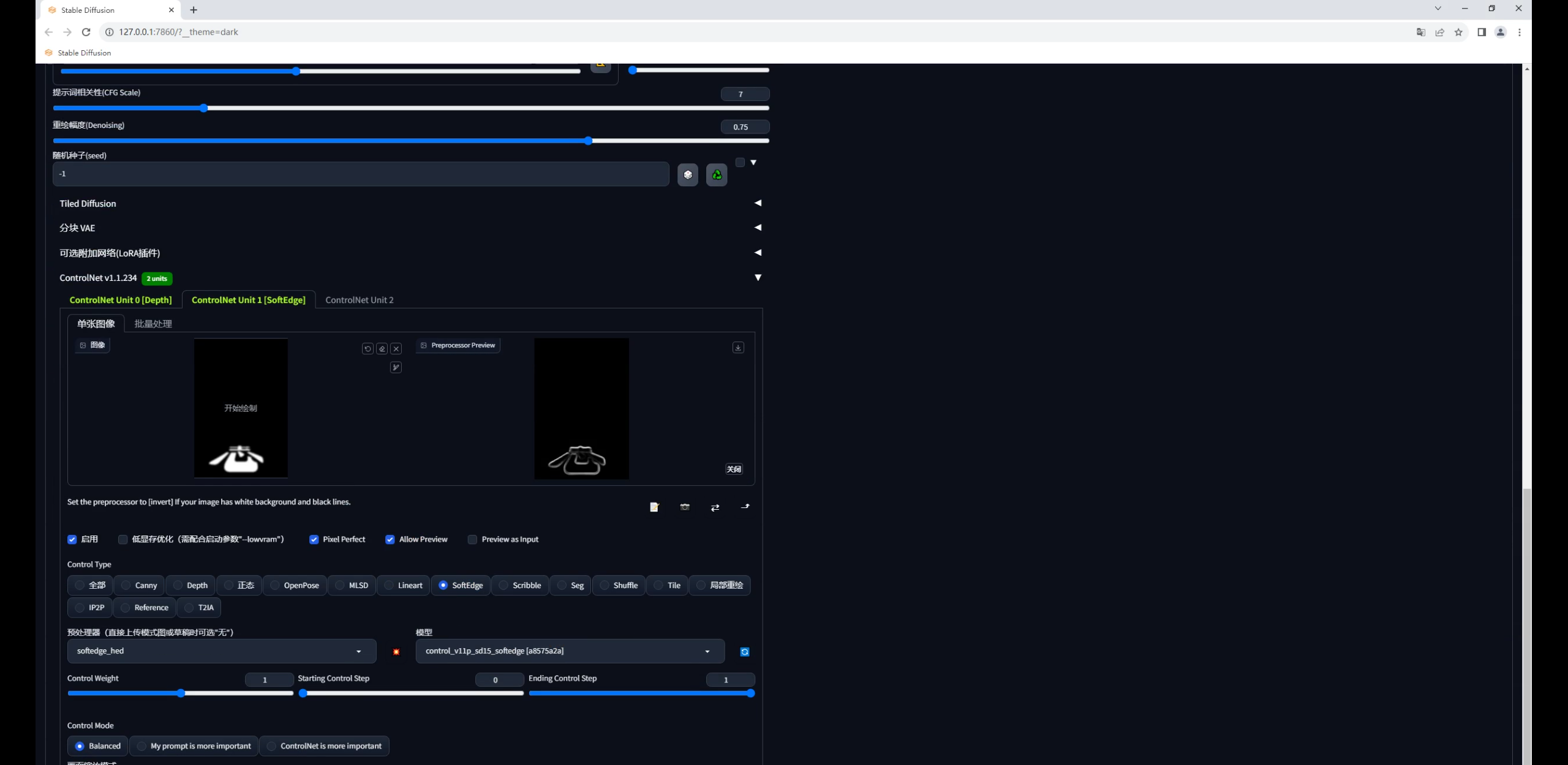

因此我们需要再加入一个能固定文字形态的控制,比如在第二个Controlnet中加入一个SoftEdge软化边缘的模型,预处理器我这里选择的是SoftEdge hed:
权重可以适当降低一点,然后就开始抽卡,你会发现图片很暗并且文字过于清晰。
这是是由于重绘幅度还不够导致的,因为这次我们是直接在图生图中输入的是文字图:
这种方法的思路是在Controlnet1.1之前,几乎没有模型能够识别图片的颜色信息。
因此我们可以借助图生图识别图片颜色信息的功能告诉SD什么地方是亮的,同时用Depth模型控制深度关系,最后再用轮廓类的模型来进一步限制文字的外形。
我们可以再次提高重绘幅度,然后抽卡得到一个感觉还不错的效果:
