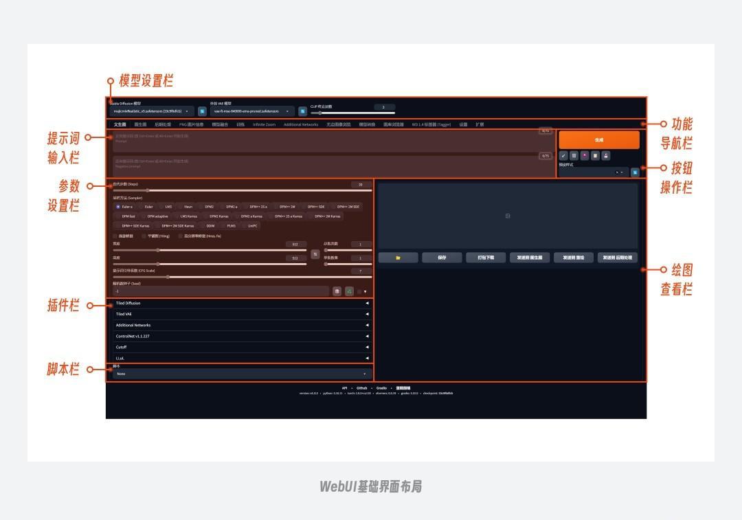

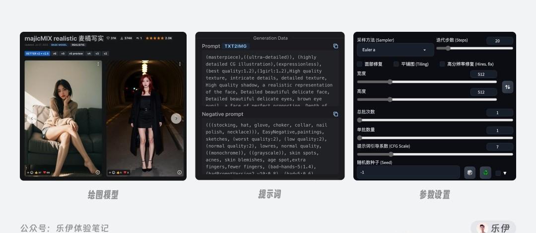

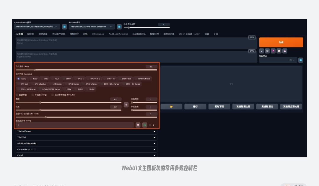

在 Stable Diffusion 中,有文生图和图生图 2 种绘图模式,今天我们先来看看如何使用文生图来绘制我们想要的图片。下面是 Stable Diffusion 文生图界面的基础板块布局,如果你此前更换过主题相关的扩展插件,界面的功能布局可能会有所区别,但主要操作项都是相同的。
Stable Diffusion 基础的操作流程并不复杂,一共就分成 4 步:选择模型—填写提示词—设置参数—点击生成。通过操作流程就能看出,我们最终的出图效果是由模型、提示词、参数设置三者共同决定的,缺一不可。其中,模型主要决定画风、提示词主要决定画面内容,而参数则主要用于设置图像的预设属性。

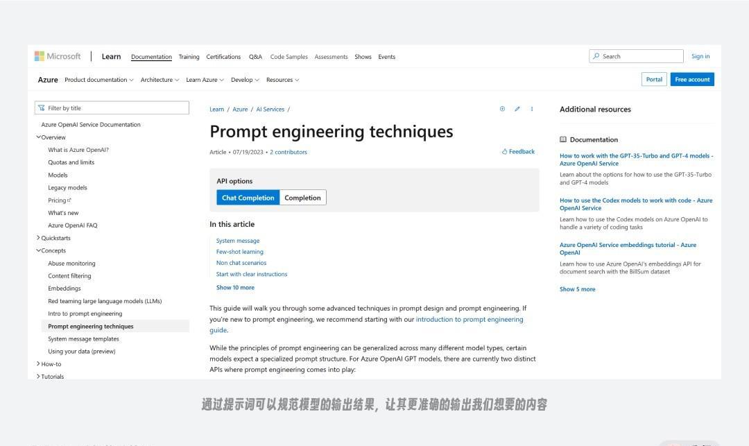

大家都知道,如今的 AI 工具大多是通过提示词来控制模型算法,那究竟什么是提示词?
对于人类而言,在经过多年的学习和使用后,我们只需简单的几句话便能轻松的沟通和交流。但如今的人工智能还是基于大模型的数据库进行学习,如果只是通过简单的自然语言描述,没有办法做到准确理解。为了更好的控制 AI,人们逐渐摸索出通过反馈来约束模型的方法,原理就是当模型在执行任务的时候,人类提供正面或负面的反馈来指导模型的行为。而这种用于指导模型的信息,就被统称为 Prompt 提示词。

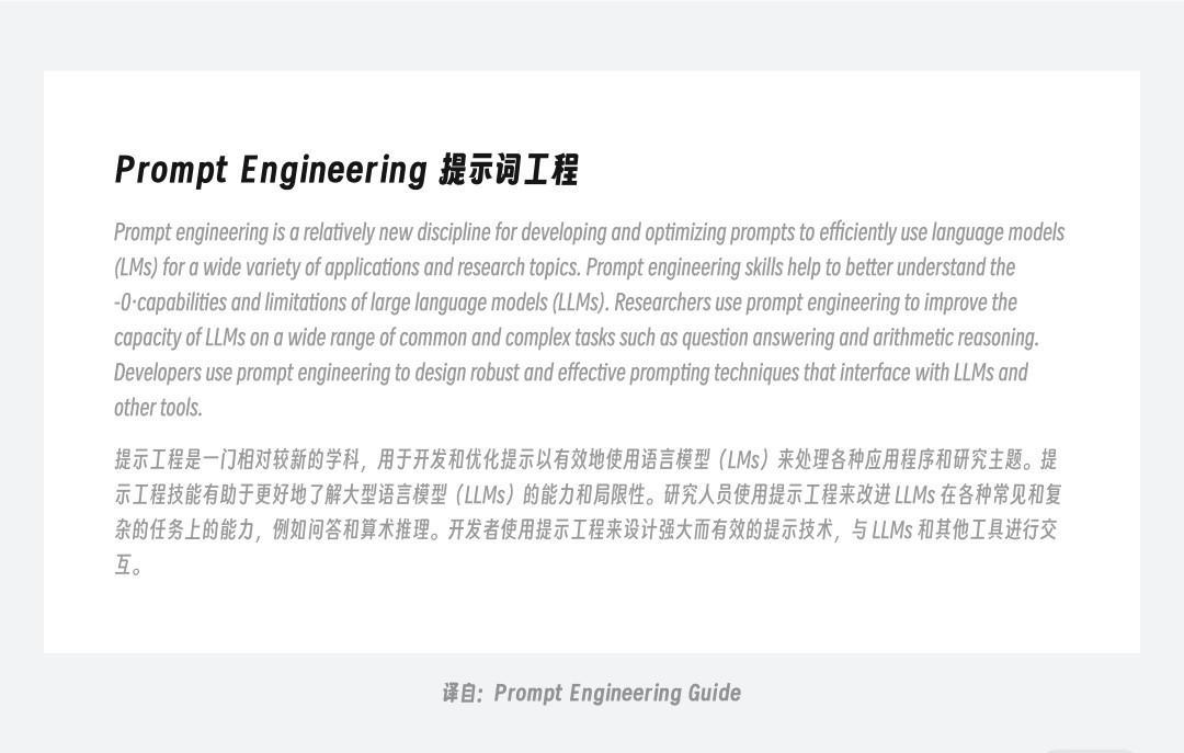

如今的 AI 工具都是基于底层大模型进行使用的,提示词的本质其实是对这个大模型的深入挖掘和微调,我们可以将它简单理解为人类和 AI 沟通的桥梁,因为模型反馈结果的质量在很大程度上取决于用户提供的信息量。当然这个问题主要还是底层大模型训练不够充分的缘故,像现在很多针对特定风格训练的应用级绘图模型,即使只有寥寥几个词也能绘制出优美的画作。如今很多企业为此还设立了单独的提示工程师岗位,在人工智能领域也有单独的一门学科叫做 Prompt Engineering 提示词工程。
微软官方在最近也推出了一份完整的提示工程操作指南,感兴趣的朋友可以去深入学习一下:
https://github.com/dair-ai/Prompt-Engineering-Guide
对于细分到我们今天要聊的图像生成领域,提示词就是我们用来调节绘图模型的一种方法,通过输入想要的内容和效果,模型就能理解我们想表达的含义,从而实现准确的出图效果。

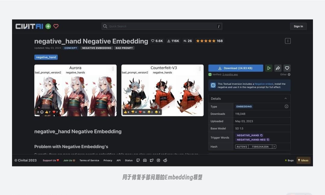

相较于简单易上手的 Midjourney,Stable Diffusion 的咒语上除了 prompt(正向关键词)外,还有 Negative prompt 反向关键词。顾名思义,正向提示词用于描述想要生成的图像内容,而反向关键词用于控制不想出现在图像中的内容,比如目前很多模型还无法理解的手部构造,为了避免出现变形,我们可以提前在反向关键词中输入手部相关的提示词,让绘图结果规避出现手的情况。不过目前很多反向提示词都已经集成到 Embedding 模型中,使用时只需输入模型触发词即可,在后续的文章中我会详细介绍。

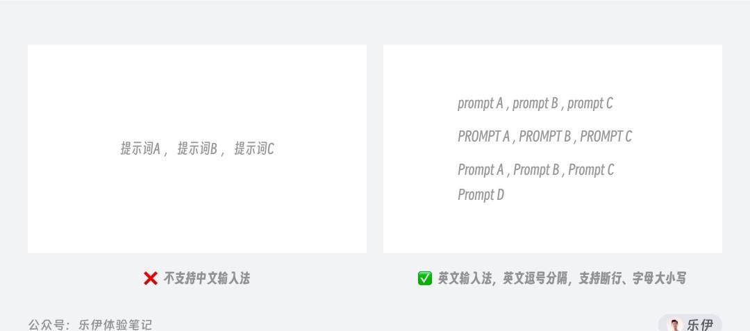

前面我们提到 Stable Diffusion 只支持识别英文提示词,因此大家务必记住全程在英文输入法下进行输入,模型是无法理解中文字符的。但好消息是我们不用像学习英语时那样遵照严格的语法结构,只需以词组形式分段输入即可,词组间使用英文逗号进行分隔。除了部分特定语法外,大部分情况下字母大小写和断行也不会影响画面内容,我们可以直接将不同部分的提示词进行断行,由此来提升咒语的可读性。

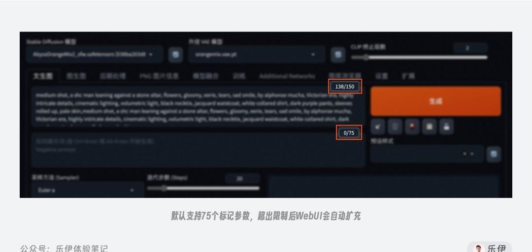

在 Stable Diffusion 中,提示词默认并不是无限输入的,在提示框右侧可以看到 75 的字符数量限制。不过不用担心内容过长的问题,作者 A41 大佬提前在 WebUI 中预设好了规则,如果超出 75 个参数,多余的内容会被截成 2 段内容来理解。注意这里表示的并非 75 个英文单词,因为模型是按照标记参数来计算数量的,一个单词可能对应多个参数。

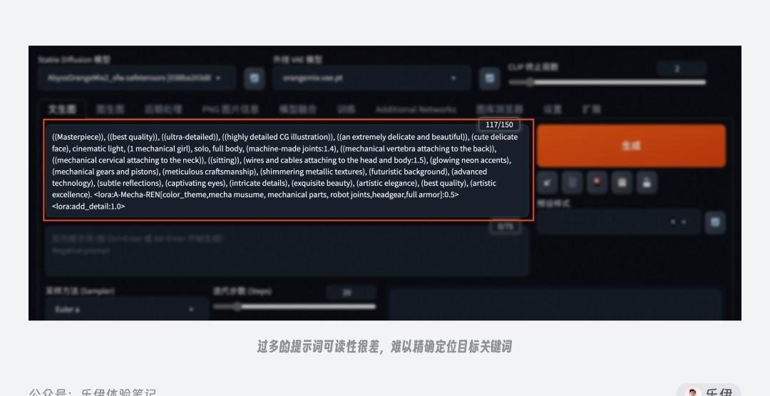

此外,提示词的内容并非越多越好,过多的提示词会导致模型在理解时出现语意冲突的情况,难以判断具体以哪个词为准,并且我们的绘图过程往往会根据出图效果不断修饰提示词内容,太多内容也会导致修改时难以精确定位目标关键词。

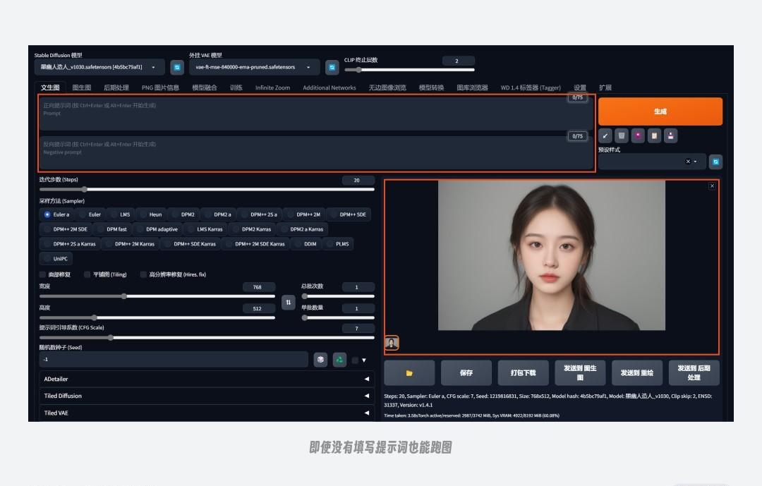

看到这里,你可能会担心提示词的编写过程会非常复杂。但实际上,SD 的绘图过程是非常自由的。提示词的作用是引导和辅助模型的绘图过程,并非硬性要求,即使你的输入框没有填写任何内容,模型依旧可以为你画出一张图来,甚至可能效果还不错。

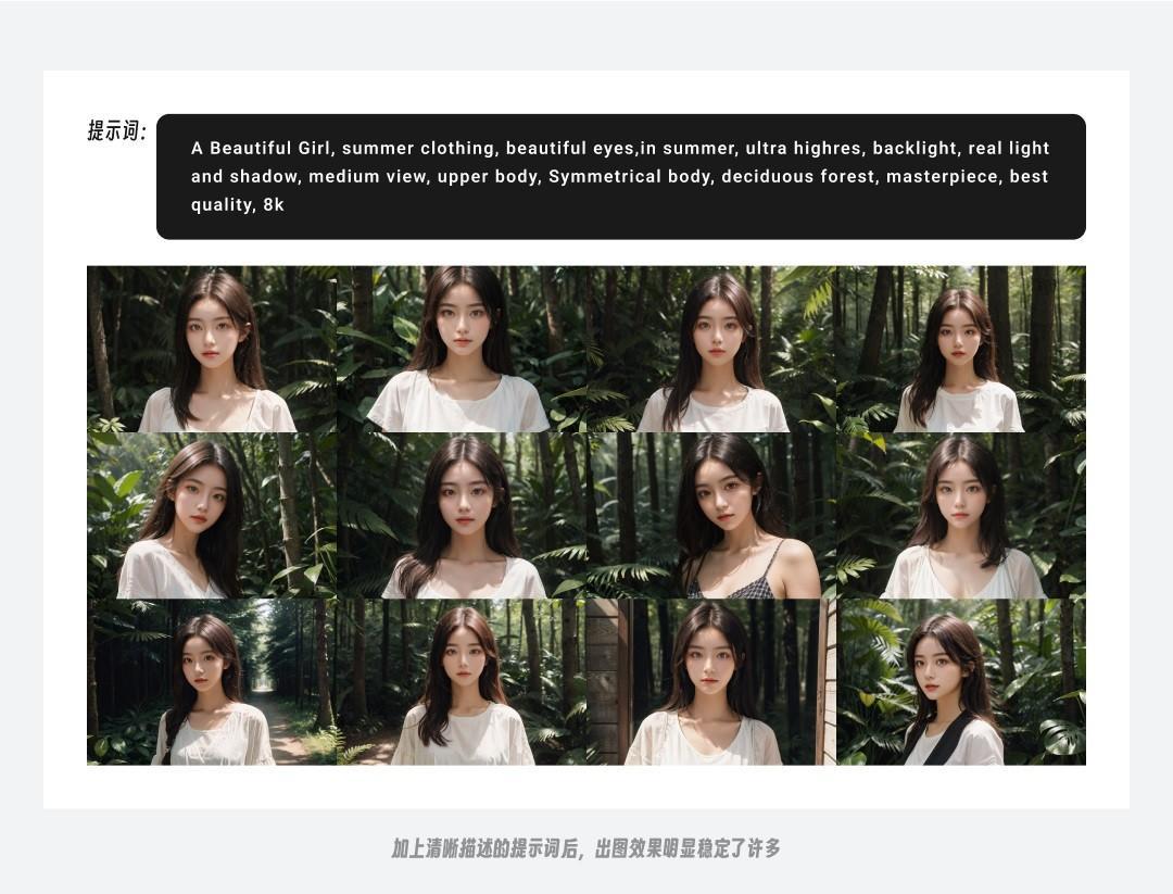

一段能被模型清楚理解的好咒语首先应该保证内容丰富充实,描述的内容尽可能清晰。这个过程就像是甲方给我们布置任务,如果只说设计一张图,不说图中放什么,也不提图片是用来干嘛,我们会一脸懵逼无从下手。同理,Stable Diffusion 在绘制图片时需要提供准确清晰的引导,提示词描述的越具体,画面内容就会越稳定。

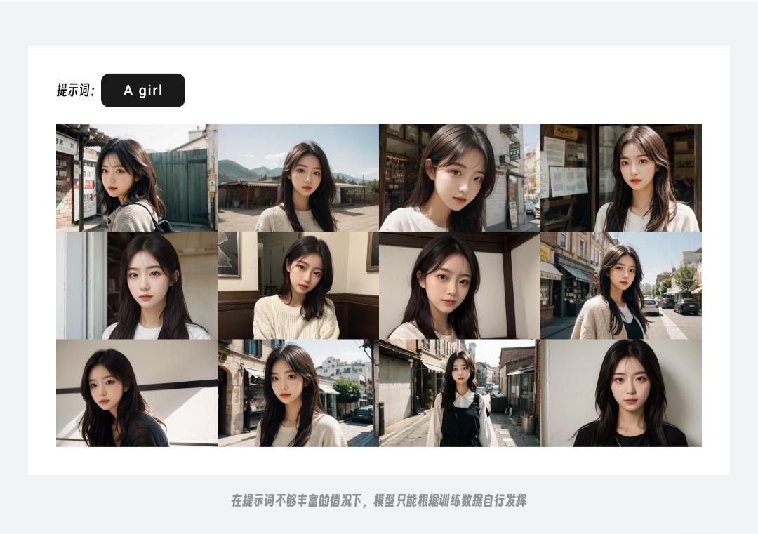

在下面的例子中,如果我只是简单的写上「A girl」,对于画面中女孩着装、场景、镜头角度等内容都没有提及,Stable Diffusion 只能根据模型训练时的历史经验自行发挥。得益于模型的强大,我们得到的绘图结果都还不错,但如果对画面内容有特定要求,这样抽奖的方式就效率很低了。
在下面的例子中,我们对提示词内容进行了丰富,描述了具体的场景和画面构图等信息后,出图结果明显稳定了许多。

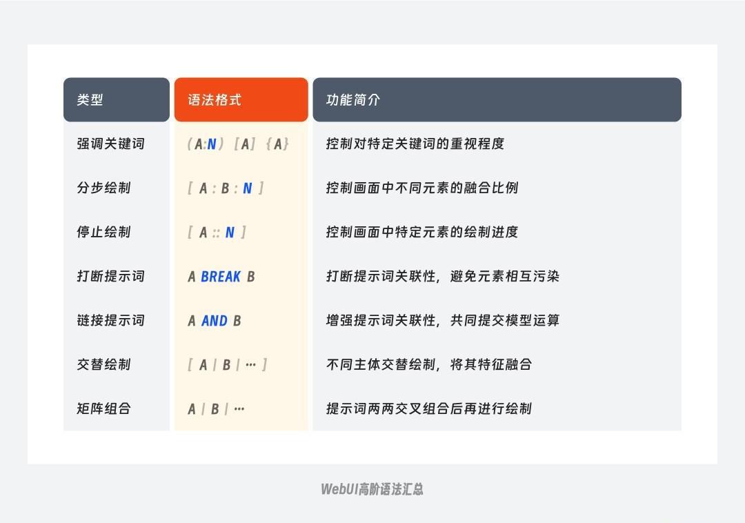

上图中我为大家整理汇总了 Stable Diffusion 常用语法的格式和功能说明,WebUI 的高阶语法包括:强调关键词、分步绘制、停止绘制、打断提示词、链接提示词、交替绘制、提示词转义,由于是我自己理解后命名的功能,和作者的英文翻译会有部分差异,大家重点关注其语法和实际效果即可。

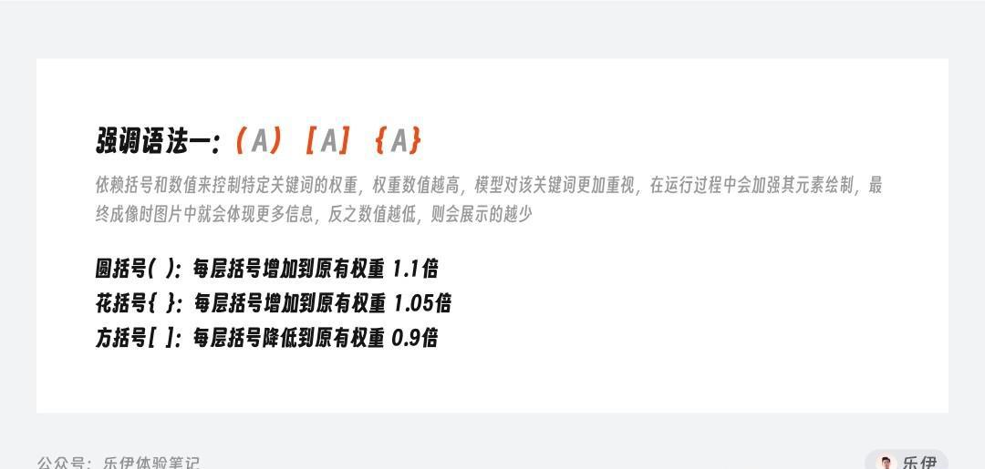

1. 强调关键词
先来看看强调关键词,这应该是使用最为频繁的语法了。强调关键词是依赖括号和数值来控制特定关键词的权重,当权重数值越高,说明模型对该关键词更加重视,在运行过程中模型就会着重绘制该部分的元素,在最终成像时图片中就会体现更多对应信息。反之数值越低,则最终图片中对应内容会展示的更少。

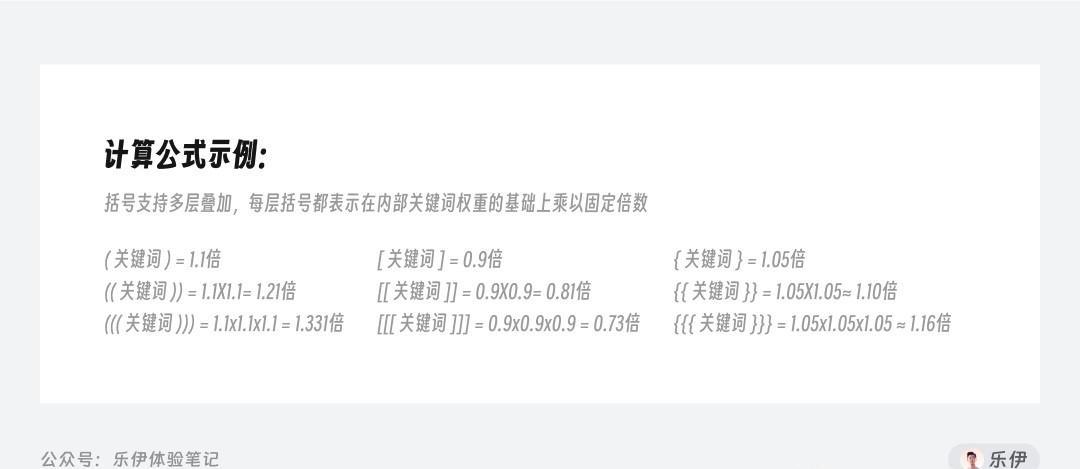

控制关键词的括号共有三种类型:圆括号()、花括号{}和方括号[],分别表示将括号内关键词的权重调整到原有的 1.1 倍、1.05 倍和 0.9 倍。其中花括号{}平时很少会使用,一般都是用圆括号()和方括号[]。
需要注意的是,这里括号是支持多层叠加的,每层括号都表示乘以固定倍数的权重。

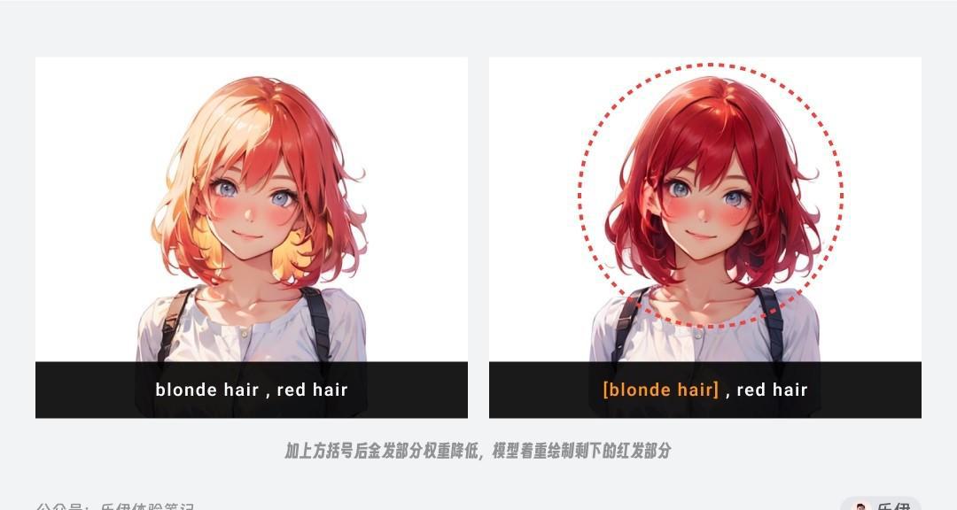

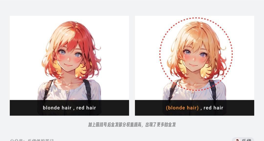

以下面这张图为例,默认情况下女孩的发色会是红色和金色结合成的橘红色,而当「blonde hair」加上表示提高权重的圆括号时,模型对金发部分的绘制会加强,最终图像里就出现更多金色的头发。
反之,「blonde hair」加上表示降低权重的方括号时,金发部分被减弱,模型在绘制时就会优先关注剩下的关键词「red hair」,所以最终图像里出现更多红色的头发。

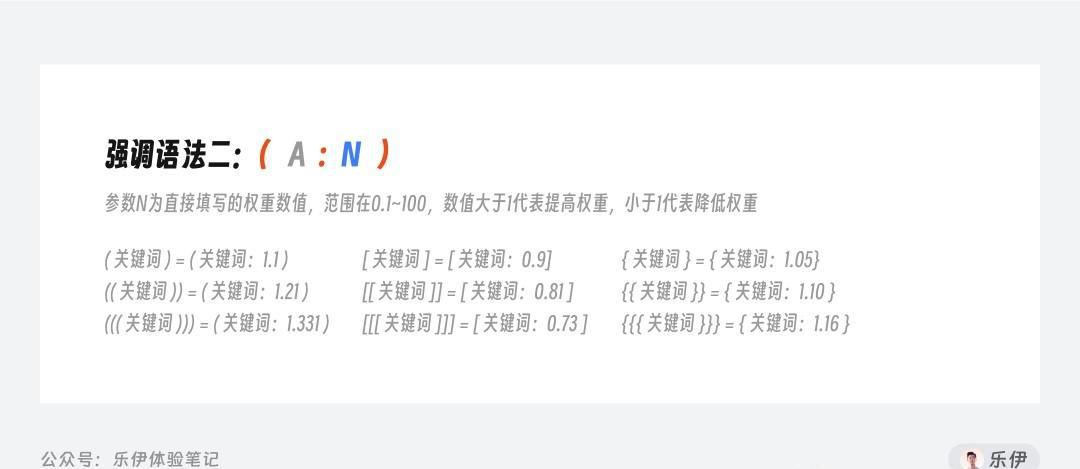

除了直接加括号外,还有一种更常用的控制权重方法,那就是直接填写数值。

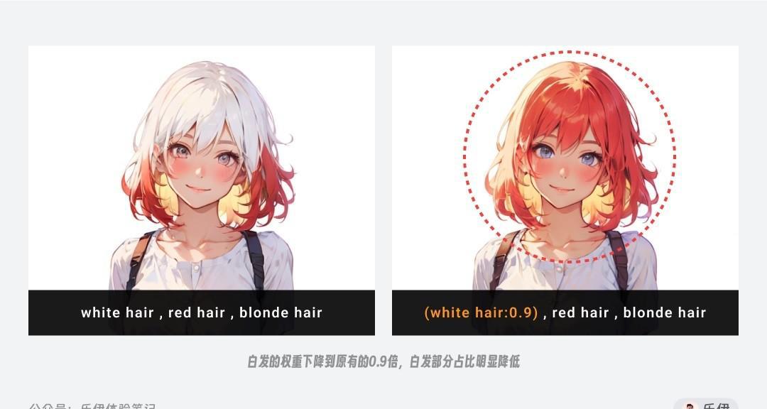

举个例子,下图默认情况下头发是呈现白、金、红三种颜色,如果我们在「white hair」后面设置权重为 0.9,表示白发部分的权重降低为原来的 0.9 倍,则最终图像里白发部分的绘制会明显降低。
同理,我们增加红发和金发关键词的权重时,对应发色就会被加强。
虽然强调关键词语法支持的权重范围在 0.1~100 之间,但是过高和过低的权重都会影响出图效果,因此建议大家控制在 0.5~1.5 范围即可。

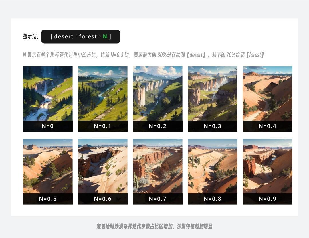

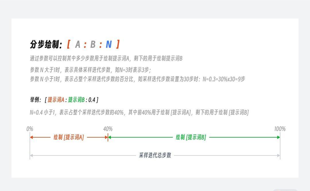

分步绘制在官方文档中的称呼是渐变绘制,但实际体验下来感觉叫做分步绘制会更好理解。该语法的原理是通过参数来控制整个绘制过程中用于绘制特定关键词的步数占比,语法格式如下:
关于迭代绘制步数我会在下面的参数设置中详细介绍,这里大家可以通过下面的例子来理解分布绘制语法的功能。
分布绘制可以控制画面中不同元素的融合比例,在上面的图片中可以看到,随着沙漠在采样迭代步数中占比的提升,接着绘制的森林元素已很难影响画面主体内容,基本都是沙漠元素。

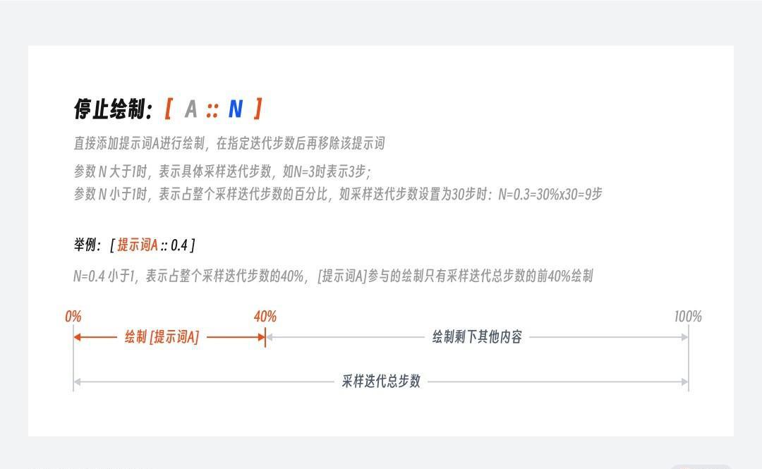

3. 停止绘制
停止绘制和分步绘制的原理相同,都是控制模型运行时绘制特定内容的步数占比。两者的区别在于:停止绘制只针对画面中单个关键词,并且是先绘制特定元素再移除,字符用的是 2 个冒号。
同样,我们结合下面的案例中来理解停止绘制语法的效果。
结合分步绘制和停止绘制的案例来看,在 Stable Diffusion 中模型绘制图像内容并非按照完美百分比的步骤进行绘制,画面内容在前面 20 步左右时已基本定型,后续的迭代步数更多是丰富细节,基本不会再添加或减少主体内容。
因此,对于需要优先展示的重要内容,大家尽量控制在迭代前期便开始绘制,否则后续很难在画面中体现。

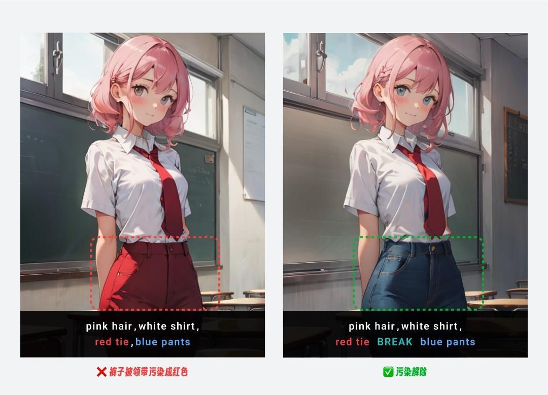

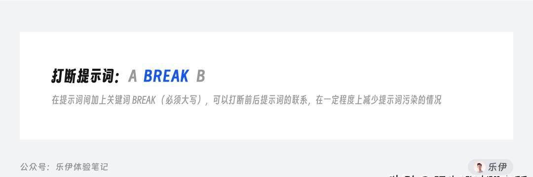

4. 打断提示词
打断的语法非常简单,也很好理解,就是在提示词之间加上关键词【BREAK】,它的作用时打断前后提示词的联系,在一定程度上减少提示词污染的情况。
Stable Diffusion 模型在理解提示词时,并非像人类一样逐字逐句的阅读,而是会结合上下文内容来统一理解,这就导致在运行过程中有时候会出现前后关键词相互影响的情况,也就是我们俗称的污染。
通过加入「BREAK」,可以打断前后提示词的联系,模型会将前后内容分为 2 段话来理解,以下面这张图为例,可以看到我们在对女孩的服装进行了颜色指定,其中裤子的颜色被领带污染成了红色。而当我们在中间加入「BREAK」后,污染就被解除了,裤子呈现了正确的蓝色。

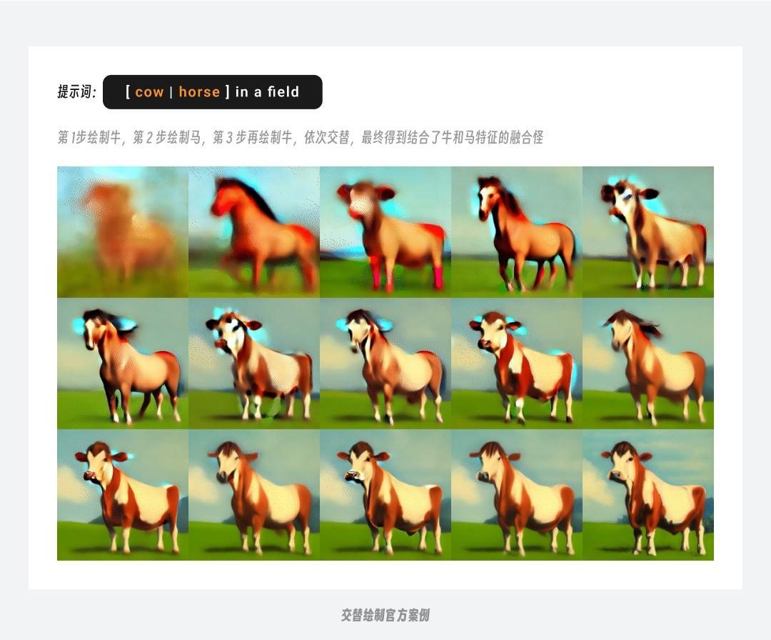

除了融合外,还有一种语法也可以实现关键词融合的效果,那就是交替绘制。语法格式如下:
这里我们直接使用官方的案例来理解该语法的效果。通过观察迭代过程中的图像效果可以发现,模型在绘制时每一步迭代后都会切换用于绘制的关键词,而在这个过程中图像内容也被逐渐固定,最终呈现出又像牛又像马的融合怪。
虽然同样是融合元素特征,但在原理上交替绘制和融合有本质区别:「交替」每步绘制时只理解单独的关键词,而「融合」是将前后的关键词一起来理解,因此交替最终呈现的效果更多是融合主体内容的画面特征,而无法像融合一样深度理解关键词之间的联系。我们平时在使用时一般主要也是使用融合语法「AND」居多,交替绘制更多是用于绘制比较猎奇的克苏鲁风格图像等。

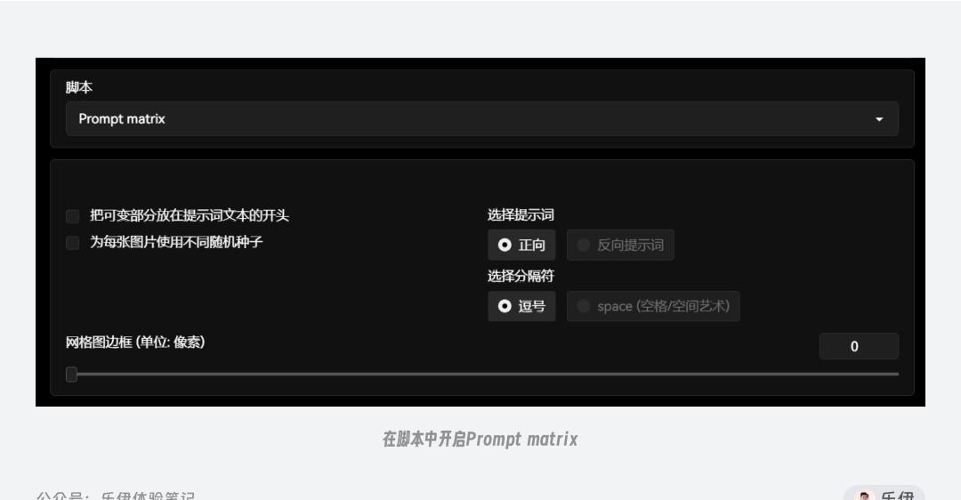

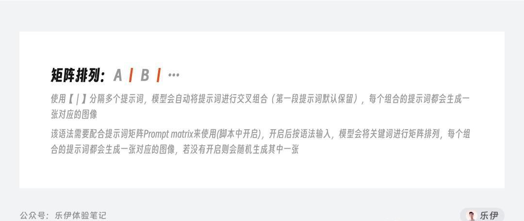

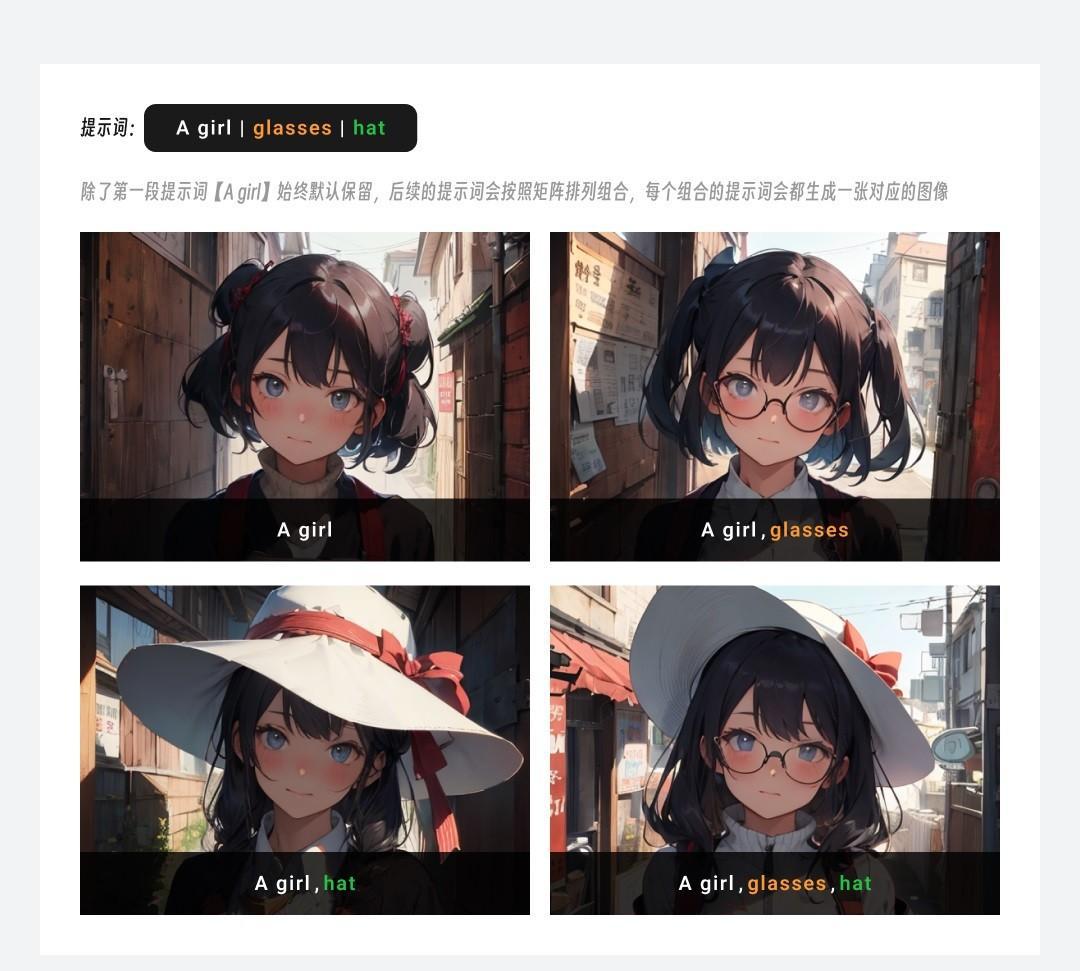

最后就是矩阵排列的语法,该语法主要用于实现批量出图的效果,提高绘图效果。语法格式如下:
需要注意的是,该语法需要配合提示词矩阵 Prompt matrix 来使用,开启后按语法输入,模型会将关键词进行矩阵排列,每个组合的提示词都会生成一张对应的图像,若没有开启则会随机生成其中一张。
在下面的案例中可以看到,通过矩阵排列的提示词会依次组合生成多张图片。

最后,我们再来看看文生图板块另一个十分重要的部分:参数设置。前面有提到参数的主要作用是设置图像的预设属性,这里的意思是 WebUI 作者将原本 Stable Diffusion 代码层常用于控制图像的参数进行了提取,通过滑块等可视化表单的方式来进行操控,这样就无需靠输入提示词来进行控制,使用起来更加便捷高效。
需要注意的是控制图像的参数其实有很多,这里只是作者预设的常用控制项,还有一些控图方法要装载其他脚本插件才能使用,我会在后面的教程中为大家介绍。

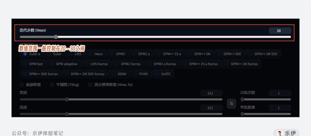

1. 采样迭代步数 Steps
首先就是我们前面提到的采样迭代步数,在「初识篇」中我们有介绍扩散模型的绘制原理是逐步减少图像噪音的过程,而这里的迭代绘制步数就是噪音移除经过的步数,每一步的采样迭代都是在上一步的基础上绘制新的图片。
理论上来说,迭代步数越高表示去噪的过程越长,最终呈现的图像效果也就越精细,但实际上我们通常将步数都控制在 40 步以内。首先步数过小会导致图像内容绘制不够完整,很容易出现变形、错位等问题,而步数在迭代到一定次数时画面内容已基本确定(30 步左右),后续再增加步数也只是优化微小细节,此外过高的步数也会占用更多资源,影响出图速度。
因此建议大家平时使用时,将采样迭代步数控制在 20~30 的范围内即可。

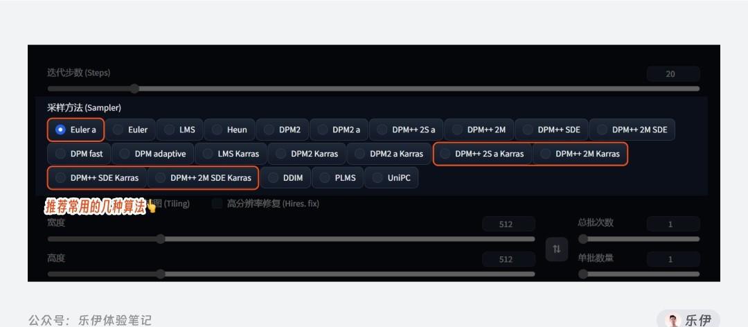

2. 采样方法 Sampler

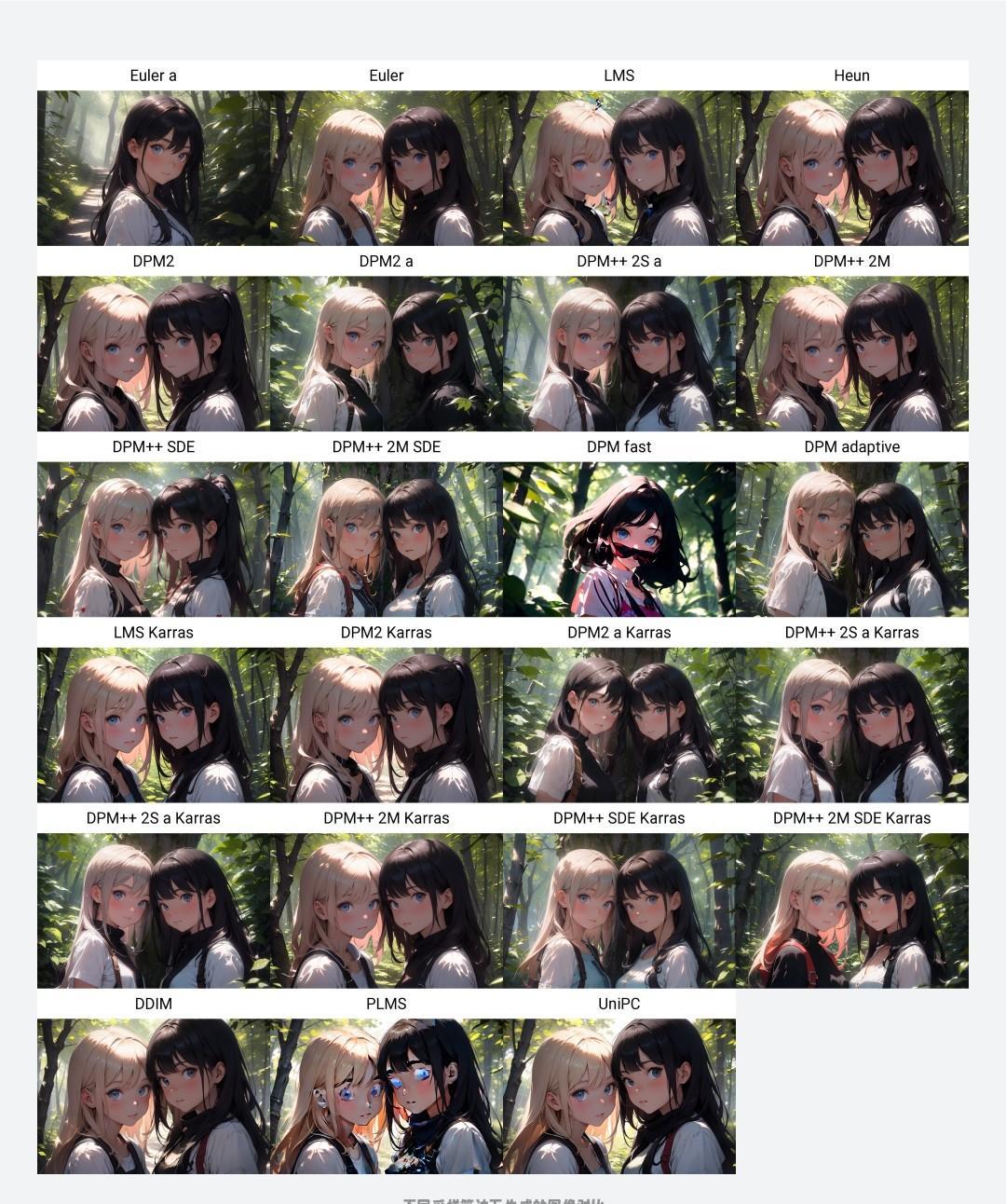

在之前的文章里我们知道 Stable Diffusion 模型的图像生成器里包含了 U-Net 神经网络 和 Scheduler 采样算法 2 个部分,其中采样算法就是用来选择使用哪种算法来运行图像扩散过程,不同的算法会预设不同的图像降噪步骤、随机性等参数,最终呈现的出图效果也会有所差异。
简单来说,选择采样算法是为了配合图像类型和使用的模型,来达到更佳的出图效果。WebUI 中提供的采样算法有十几项,但我们平时常用的并不多,这里我也查阅了不少资料,发现大家推荐的算法类型并不一致,实际体验发现不同模型下算法的出图效果也不稳定,没有完全适合的固定算法一说。
下面的图中罗列了同一组提示词下所有的不同采样算法生成的图像对比,可以发现整体出图效果并没有太大差异,在实际使用时,给大家提供以下参考建议:

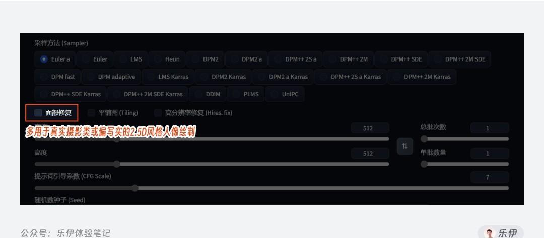

该设置项用于修复绘制过程中经常出现的面部扭曲问题,开启后模型会加强人物脸部的识别效果,因为二次元动漫人物的五官画风多样,算法的识别效果并不明显,该功能主要用于真实摄影类或偏写实的 2.5D 风格人像绘制。
实际上如今大多模型中已加强针对人脸的训练,反而开启面部修复或会对图像生成有一定干扰,所以在模型介绍页有的作者会特意加上避免开启面部修复的备注。

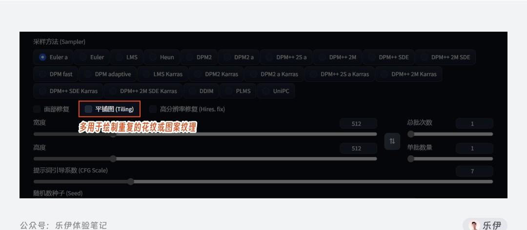

4. 平铺/分块 Tiling
平铺类似 Midjourney 中的 tile 参数,用于绘制重复的花纹或图案纹理,平时用的不多。

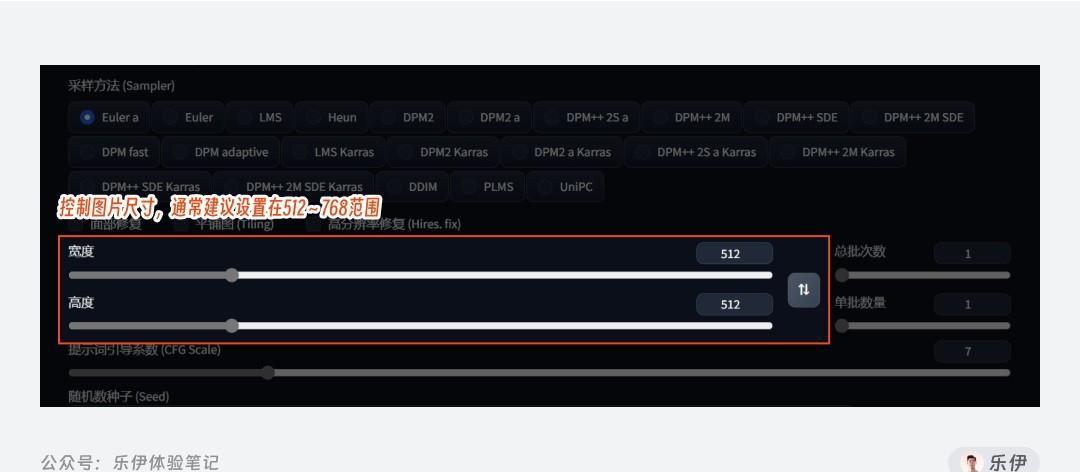

宽度和高度很好理解,就是最终生成的图像大小。
我们都知道,在分辨率恒定的情况下,图片的尺寸越大,可以容纳的信息就越多,最终体现的画面细节就越丰富。如果图片尺寸设置的较小,画面内容往往会比较粗糙,这一点在 Stable Diffusion 绘制真实人像、复杂纹理等元素时会格外明显。下面这张图可以看到,同一张图在放大尺寸重新绘制后,画面细节得到了显著提升。
但绘制大图的同时,显卡的运算负担也会加重,绘图时间会明显加长,过大的尺寸也容易出现黑图或爆显存等问题。此外,尺寸过大也会导致画面中出现多个人物或肢体拼接等问题。目前 Stable Diffusion 的大多数模型在训练时使用的是 512*512 像素大小图片,少部分会使用 768*768,因此当图像尺寸超出一定范围,比如使用 1536*512,模型在绘制图像时就会将其理解为是由多张图片拼接在一起,从而在一张图内塞入 2~3 张图片的内容,导致出现多人多肢体等问题。
这也是旧版模型的缺点之一,但在最近刚发布的 SDXL 官模中,已经对该问题进行了优化,相信再过段时间就能直接绘制大图了。

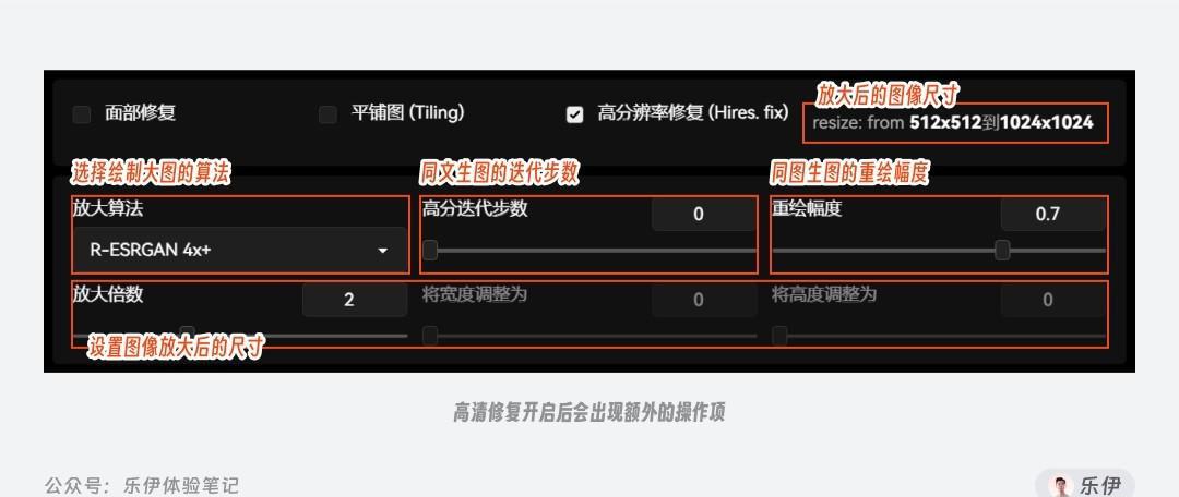

6. 高清修复 Hi-Res Fix
高清修复,也叫做高分辨率修复、超分(超分辨率),它是我们平时放大图片使用最频繁的功能之一。平时我们绘制图像,一般都是采用低分辨率先绘制,再开启高清修复进行放大。不同于我们平时的增加图像分辨率,高清修复的本质是进行了一次额外的绘图操作。该功能开启后会出现额外的操作栏,下图是简单的操作项介绍。

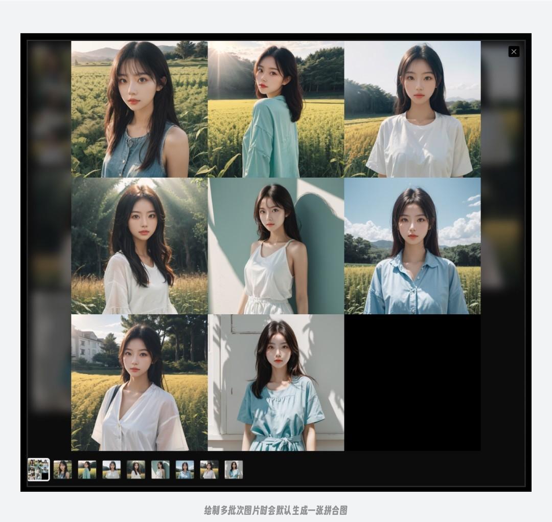

值得一提的是,调整多批次后,除了正常绘制的每张图,Stable Diffusion 还会生成一张拼在一起的格子图,和 Midjourney 默认的四格图一样。

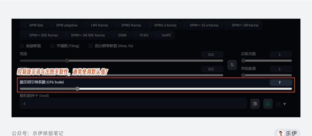

8. 提示词相关性 CFG Scale
CFG Scale 是用来控制提示词与出图相关性的参数,数值越高,则 Stable Diffusion 绘图时会更加关注提示词的内容,发散性会降低。
该功能支持的数值范围在 0~30 之间,但大多数情况下我们使用的数值会控制在 7~12 之间,正常情况下保持 7 不动即可。如果 CFG 数值过低或过高,都可能会导致出图结果不佳的情况。

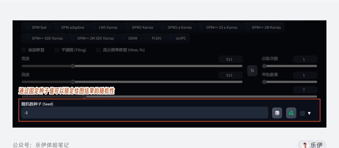

9. 随机种子 Seed
AI 在绘图过程中会有很强的不确定性,因为每次绘制时都会有一套随机的运算机制,而每次运算时都对应了一个固定的 Seed 值,也就是我们俗称的种子值。在 Midjourney 中,种子值的随机性达到了 42 亿种可能,也就是说同一套提示词我们会获得 42 亿种随机结果,当然这和 Midjourney 本身庞大的训练数据库有关系。
而通过固定种子值可以锁定绘图结果的随机性,比如我们绘制了一张比较满意的图片时,可以将调用其种子值填写在这里,可以最大程度的保证原图的画面内容。
在右侧有 2 个按钮,点击骰子可以将 seed 重置为默认的-1,也就是随机的状态。回收按钮则是将最后绘制的图片 seed 值固定在这里。
