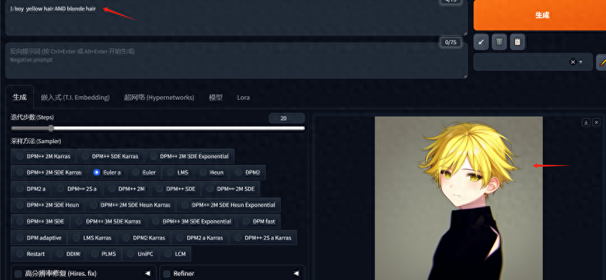

生成黄绿混合的人物发色
下面用提示词的混合语法来生成黄绿混合的人物发色效果,进入“文生图”页面,输入相应的正向提示词,使用混合语法来控制人物的头发颜色,如图所示。

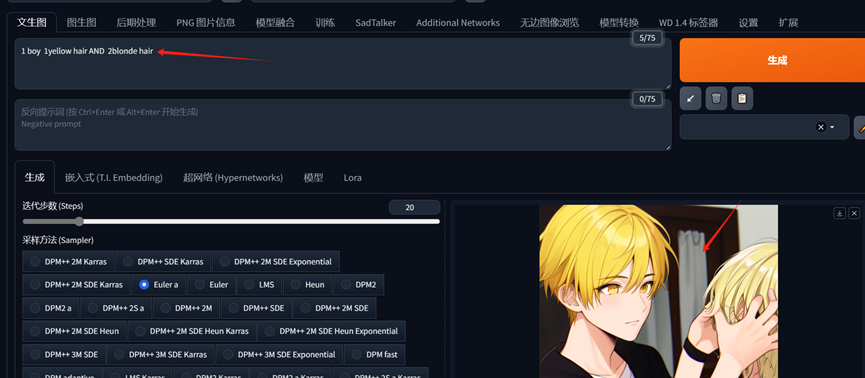

如果我们想要黄色更少一些,2blonde更多一些,可以给相应提示词加权重,对提示词进行修改,如图所示。
