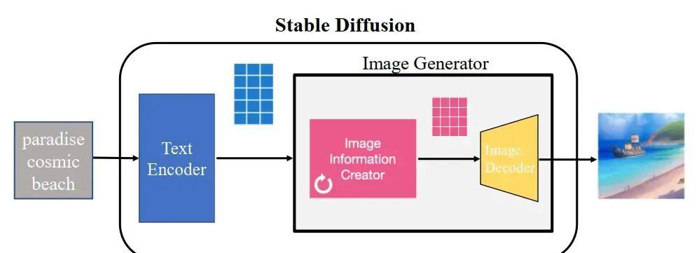

图3 Stable Diffusion组成结构
那计算机是如何理解输入文字呢?图 3 给出了 stable diffusion 整体结构示意图,利用文本编码器 text encoder(蓝色模块),把文字转换成计算机能理解的某种数学表示,它的输入是文字串,输出是一系列具有输入文字信息的语义向量。有了这个语义向量,就可以作为后续图片生成器 image generator(粉黄组合框)的一个控制输入。stable diffusion 更多技术介绍和文本编码器工作原理可以查看《【AI 绘画】十分钟读懂 Stable Diffusion 运行原理》。要想生成出满意照片,输入合适提示词就变得非常重要,接下来就从“如何写好提示词”出发,对文生图的提示词输入方法进行归纳总结。

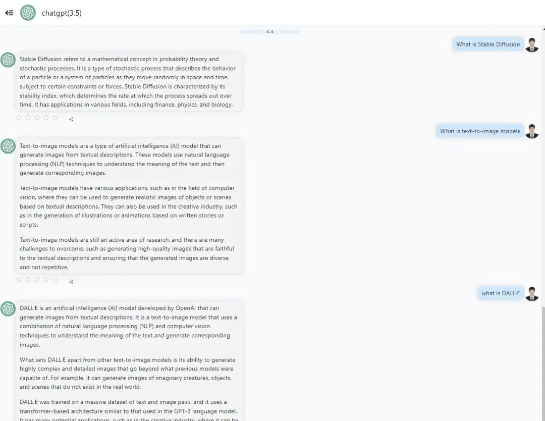

手动改 prompt 很麻烦?能不能用 chatGPT 生成高质量提示词来实现稳定扩散?答案是可以的,但需要用一些技巧来引导。chatGPT 是 openAI 在 2022 年 11 月发布的聊天机器人,在 GPT3.5 大语言模型的基础上进行了微调。GPT3 系列使用了千亿级别文本训练出来的,chatGPT 还进一步引入了 RLHF 强化学习来学习人类偏好。因此,chatGPT 包含了大量人类知识,可以生成文章、诗歌、小说甚至是各种计算机代码。
那 chatGPT 了解 stable diffusion 技术吗?答案是不了解,因为它的训练数据只截止于 2021 年 9 月。幸运的是,它了解什么是文生图 text-to-image 和 DALL-E 模型,可以利用这块知识构建提示词工程。
图23 chatGPT是否了解stable diffusion、text-to-image和DALL-E技术?
如何调用 chatGPT 呢?最直接的方式是上chat.openai.com使用,内网也有一些中转方式,比如用企微里的 chatGPT 机器人或者搭建一些内部平台,这里不过多介绍。下面介绍使用 chatGPT 来生成一个人物特写照片,这是比较难的一个任务。

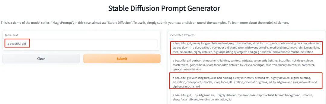

此外,还可以使用 magicPrompt 模型。基于 GPT-2 模型,它使用了大约 8 万条 stable diffusion 优质提示词训练而来,旨在为 stable diffusion 生成完善提示词。只要输入图片主体,就能补全各种细节,体验网址如下:
MagicPrompt Stable Diffusion - a Hugging Face Space by Gustavosta
图26 magicPrompt功能示例
