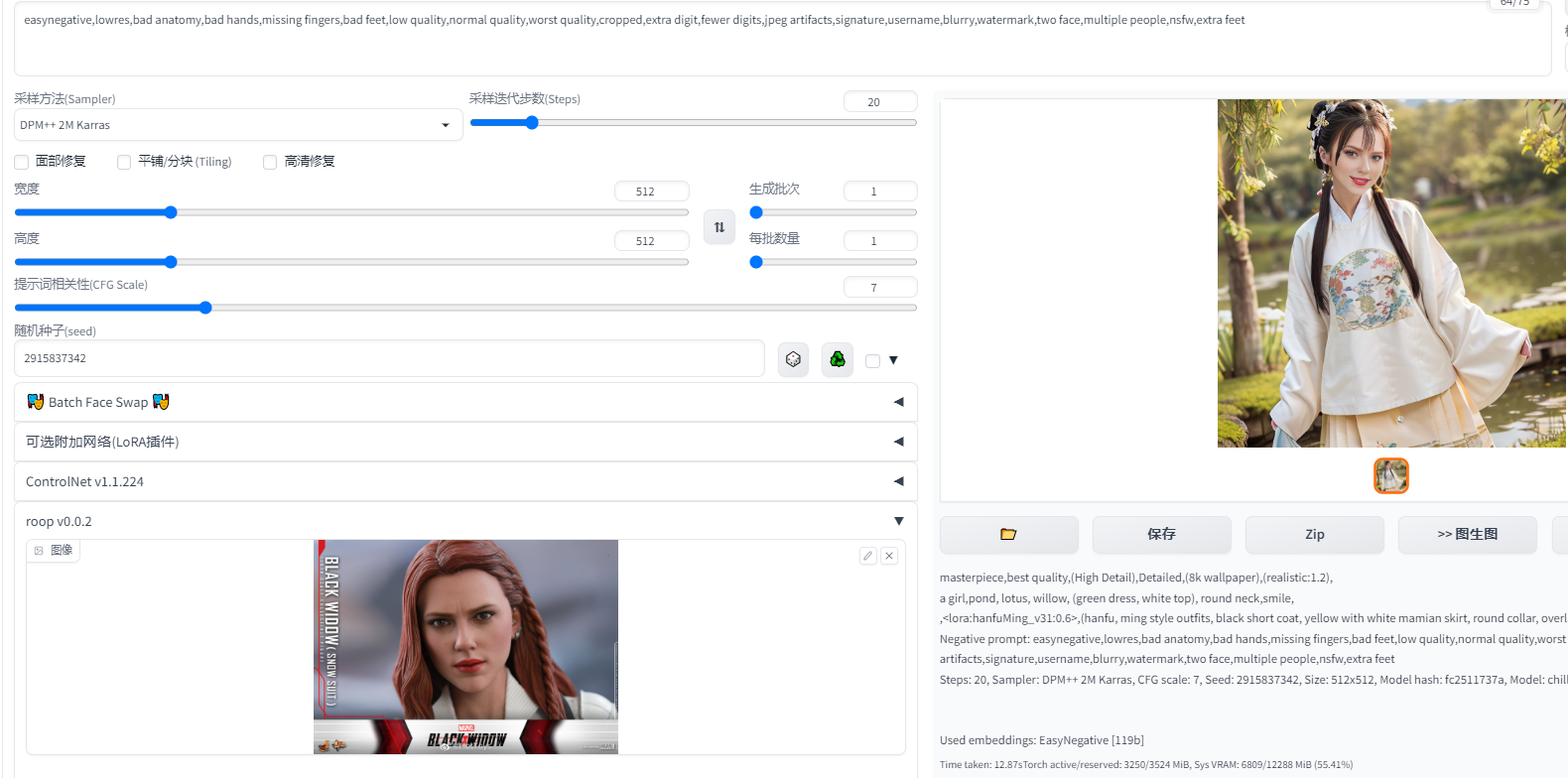

以下是文生图,并启用roop插件的效果

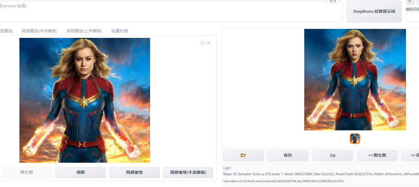

以下是用惊奇队长 图生图,并启动roop插件的效果
文生图让寡姐穿汉服界面
图生图让惊奇队长变成寡姐界面,重绘幅度0.1

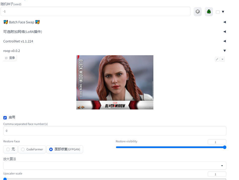

roop参数界面界面,勾选启用、勾选面部修复,其它全部默认。
