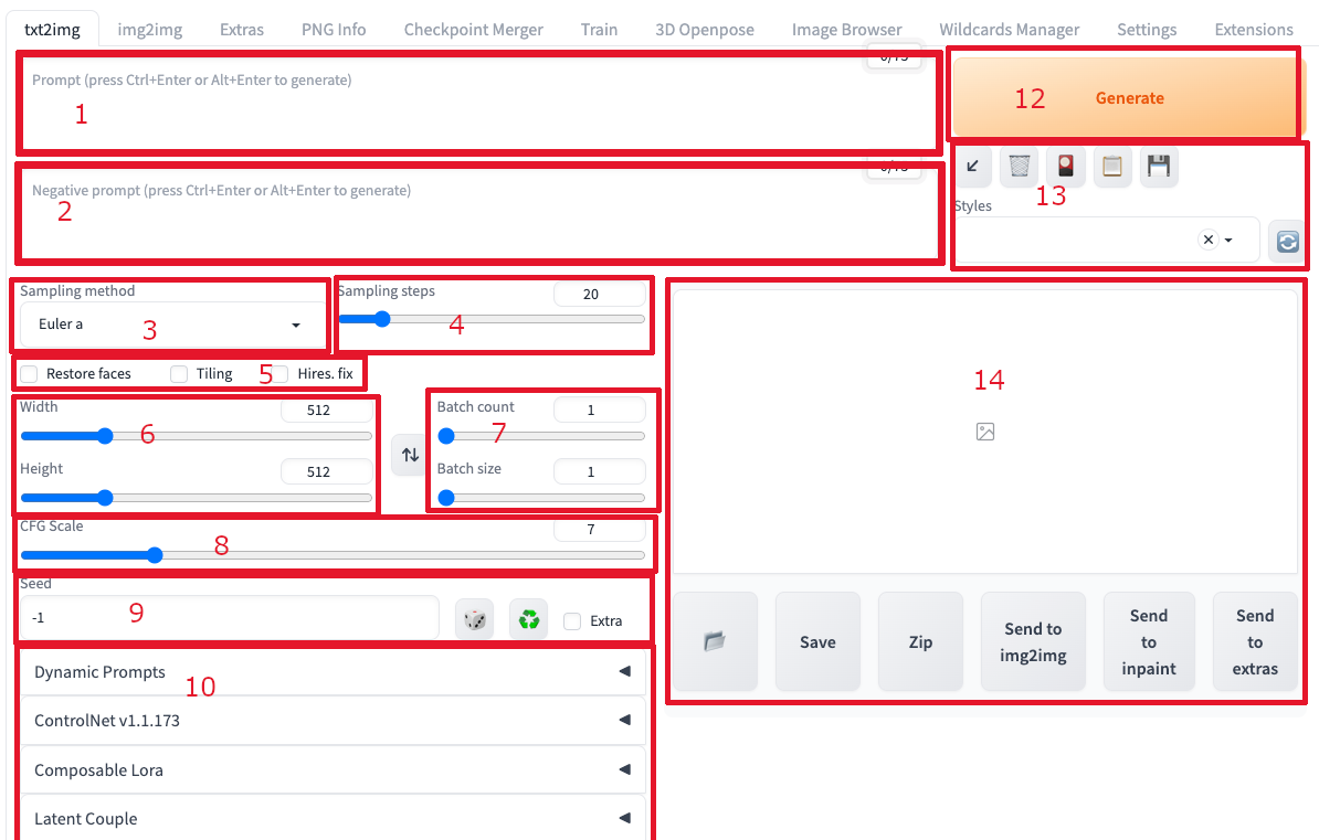

一切都要先从最基本的文生图(txt2img)开始。这是Automatic1111开启之后的第一个页面,也是最常用最重要的功能:
txt2img的页面与功能分区
在这个页面上列了至少十几个不同的区块,一开始会让使用者眼花缭乱不知道什么是什么,一开始其实只要会输入正向与负向提示词,然后按下Generate按钮就好。但其实这页面上能微调的选项,只要用得好,可以大大增强绘图的效果。
功能分区
  1. 正向提示词(Positive prompt):正向提示词输入的地方。告诉AI你想要这张画有什么效果。你输入的正向提示词会互相影响,甚至互相抵消。例如输入金发,人物就有可能会变成蓝眼或绿眼,因为在现实世界中,头发颜色跟眼睛颜色是有某种生物性关联的。AI在训练时也会学到这种隐性关联。
  2. 负向提示词(Negative prompt):负向提示词输入的地方。告诉AI你不想要这张画有什么效果。但请注意,就算在这边输入了,AI也是有机率会使用这个提示词,只是机率非常非常低。
  3. 取样方法(Sampling method): AI绘图时采用的方法,不同的取样方法有可能会算出完全不一样的图。
  4. 取样步数(Sampling steps): AI绘图时的回数,回数越多,越能取得清晰的图象。回数太少只能算出一堆半成品,但是回数太多并不会让图更漂亮,反而是浪费时间。不同的取样方法能得到成图的步数也不一样。基本原则是如果算出的图还有杂讯或彩色色块,那就加大取样步数再算一次。一般来说20到40步即可。
  5. 特殊出图选项:几个在出图时的附加选项
    Restore faces:修复脸部。AI会在绘图的最后试图修复人物扭曲的面部。由于现在有非常多可靠的修脸手段,这个功能又常常会把人物的脸修得更扭曲,因此不推荐使用。
    Tiling:试图将图片变成可拼接的重复图样。极少用到。
    Hires. fix:将完成图变大并添加细节。实际上AI会将算好的图先放大,然后用图生图配上完整的提示词与插件的设定将图重算一遍。会将绘图时间拉长好几倍,但是精修美颜效果惊人,如果对产出的图有信心的话可用。
  6. 成品图的宽与长:尺寸单位是像素。尺寸必须是8的整数倍,预设是长宽皆是512像素。
  7. 作业批次设定:告诉AI绘图的数量以及同时运算数量。
    Batch count:按下Generate按键后跑几个批次。
    Batch size:每个批次内,同时可以运算几张图,显示卡记忆体非常巨大的高阶显卡才建议开到2以上,一般来说保持1即可。
  8. CFG幅度(CFG Scale):告诉AI要多遵守你下的提示词。数值越低AI就越奔放,数值越高就越遵守你的提示词。但是太高会让图变得很奇怪。建议数值保持在5到7,在特殊场合才调高或降低以取得特殊效果。
  9. 种子(Seed):每张AI绘的图都是从一个充满杂讯的图开始,根据各种设定慢慢将图变清晰,Seed就是负责产生这个杂讯图的乱数种子,理论上只要其他设定保持不变,同一个Seed产生的图会一模一样。但是所谓的设定有各种因素,例如不同Automatic1111版本,由于使用的函式库版本不同,导致底层算法也会改变。所以想靠同一个Seed来重现同一张图,事实上没有很大的功效。
  10. 插件区( Extensions ):各种Automatic1111用来添加额外设定在绘图的插件都会出现在这里,例如必定要安装的ControlNet,或者随机产图必装的Dynamic Prompts。
  11. 脚本区(Script):这边放置的是Automatic1111支援的常用脚本,例如图片比较用的X/Y/Z plot。
  12. 执行按钮(Generate):按下后就开始跑图。在执行途中这一区会变成两个不同的终止按钮:
    Interrupt:直接终止整个作业,不管之后还有多少图要跑。
    Skip:放弃目前在绘的这张图,跳到下一张继续。
  13. 特殊功能区:这一区放了许多常用的跟直接出图无关,但是非常重要的功能。由左至右依次为:
    Read generation parameters:把从PNG档案或从Civitai网站抓下的提示词设定分配到各自应该待的栏位上,请参照 AI绘画|Stable Diffusion巧写提示词小妙招(二)Clear prompt:将正负提示词栏位的内容清除干净。
    Show/Hide extra networks:开启额外模型的按钮,让使用者可以读取诸如已安装模型(Checkpoints)、LoRA等信息。
    Apply selected styles:将选取的储存提示词贴进正负提示词输入区。详情请参照 AI绘画|Stable Diffusion提示词巧用小妙招(四)Save style:如上。
    Styles下拉选单:如上。
  14. 成品展示区:将绘出来的图,以及ControlNet使用的参考图展示出来的区块,在下面有许多按钮,让你可以继续操作:
    打开文件夹:如果是本机操作Automatic1111,就能直接打开文件管理器看到图片。
    Save:如果是远端操作Automatic1111,就能产生下载连结,让你下载文件
    Zip:将所有产生的文件打包成一个压缩包,并且马上下载。
    Send to img2img:将选取的图传送到图生图(img2img)页面继续下一步,也会同时将正负提示词传送过去。
    Send to inpaint:类似Send to img2img,只是这个按钮送去的是局部修图(inpaint)页面。
    Send to extras:类似Send to img2img,只是这个按钮送去的是额外功能(extras)页面。目前用于放大功能。
