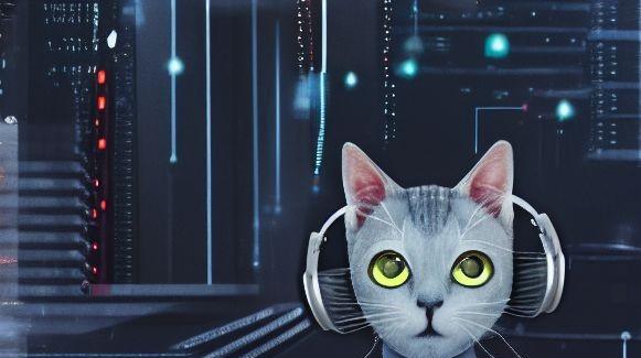

如果我们用更加详细具体的提示再生成一次:一只灰色的猫,戴耳机,赛博朋克风
从前后两次提示生成的图片对比来看,第一张就过于简单,第二种相对更加符合我们的预期;所以在写提示时,我们要详细描述我们需要的图像风格以及整体的构建。对于初学者而言,前期我们可以借助AI提示生成器学习逐步过程和重要关键词,从而使生成的图片尽可能达到预期效果。

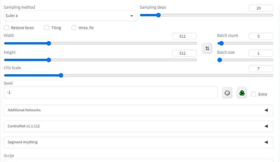

参数设置
为了使图片达到更加精准的预期效果,我们在进行图像生成的过程中也可以去调整整体的参数设置,以下是一些比较重要的参数参考:
Image size:输出图像的大小。标准尺寸为 512×512 像素。将其更改为纵向或横向尺寸会对最终生成的图片效果产生很大影响。例如使用纵向尺寸最终会生成全身图像。
Sampling steps:默认 20,整体可根据最终生成的图像效果去设置。适当大一些的可以让画面内容更细致,小的话就没那么细致,想要追求更好的效果也可以将此参数适当调大到30左右。当然,参数越大越吃性能。
CFG scale:可以简单理解为AI对描述参数的倾向程度,默认典型值为7,如果希望最终生成的图像更符合提示,可以适当将参数调大一些。
Seed value:-1 生成随机图像,这个随机数影响画面的内容,如果seed以及Negative Prompt和Prompt都相同,生成几乎完全一致的图片的概率就很高。个人建议这个不用特意设置,默认就行;如果对生成图像有明确要求,可以根据去看调整参数大小。
Batch count:一次性出图的数量,出图数量越多,生成越慢。

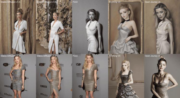

以下是 5 种不同型号的比较:
选择哪种模型
对于初级玩家来说,可以使用基本模型先摸索整体玩法和应用,建议先从V1.5版本开始。基础模型分为两个主要组:v1和v2。v1模型包括1.4和1.5版本,而v2模型则包括2.0和2.1版本。
