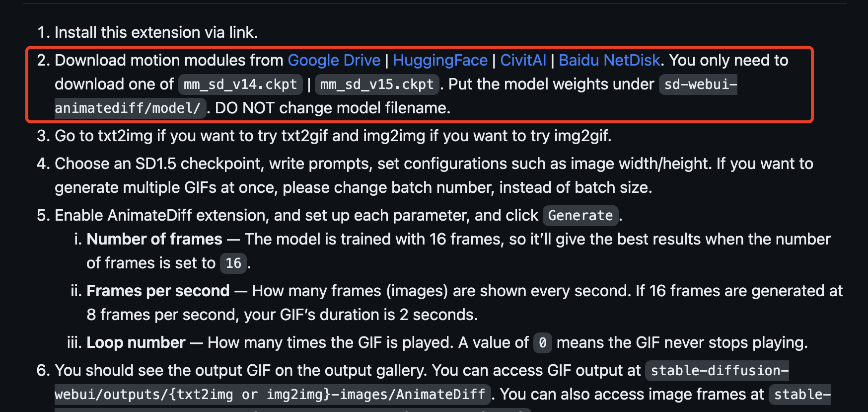

插件安装好后,需要下载一下对应的模板
根据官网介绍只需要下载其中一个即可,这里给大家分享下模板的下载地址:
https://huggingface.co/guoyww/animatediff/tree/main 大家将模板下载好后放到扩展目录下的model文件中即可,此时重启SD,就可以看见下方出现的插件了。

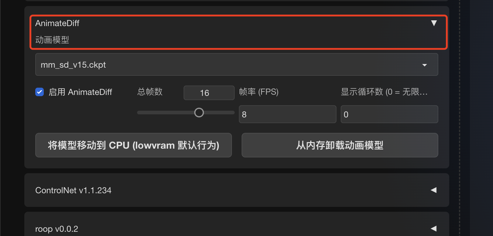

这个插件使用还是比较简单的,只需要开启启用,按照正常的文生图的方式填写自己要出图的内容即可。
总帧数,代表生成的Gif一共多少帧,最大不超过24帧,这里建议最少不要少于8帧,否则效果不是很好。
帧率 (FPS) :指的是Gif每秒多少帧,这个值越高Gif越流畅,后边的显示循环数为0就是无限循环。
这里采样方法建议使用DDIM,出图的效果会更好一些。因为电脑有点问题,暂时先不附图了,大家自行尝试下
