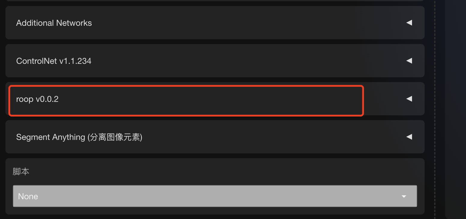

2、为我们的Stable Diffusion 安装roop扩展,如果不知道怎么安装可以翻看前边文章,或者直接私信我给大家分享安装包。
如下为roop安装成功的效果,准备工作做好后,开始制作。

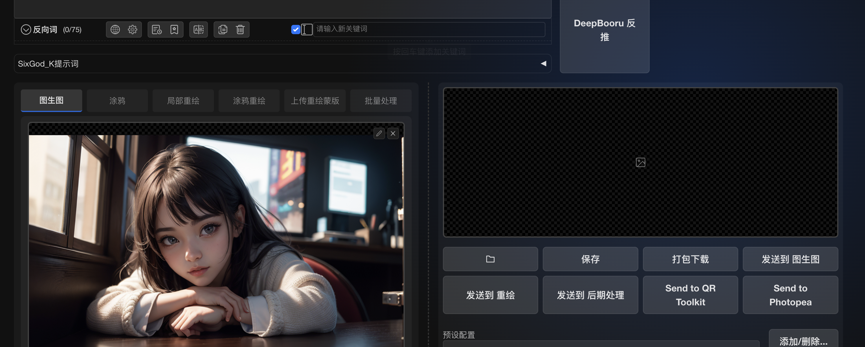

1、来到图生图的位置上传我们选择的图片我这里选用的是自己生成的一张图片。
真反向提示词可以全部不用填写,空着就好,然后选择一个真人写实的模型。

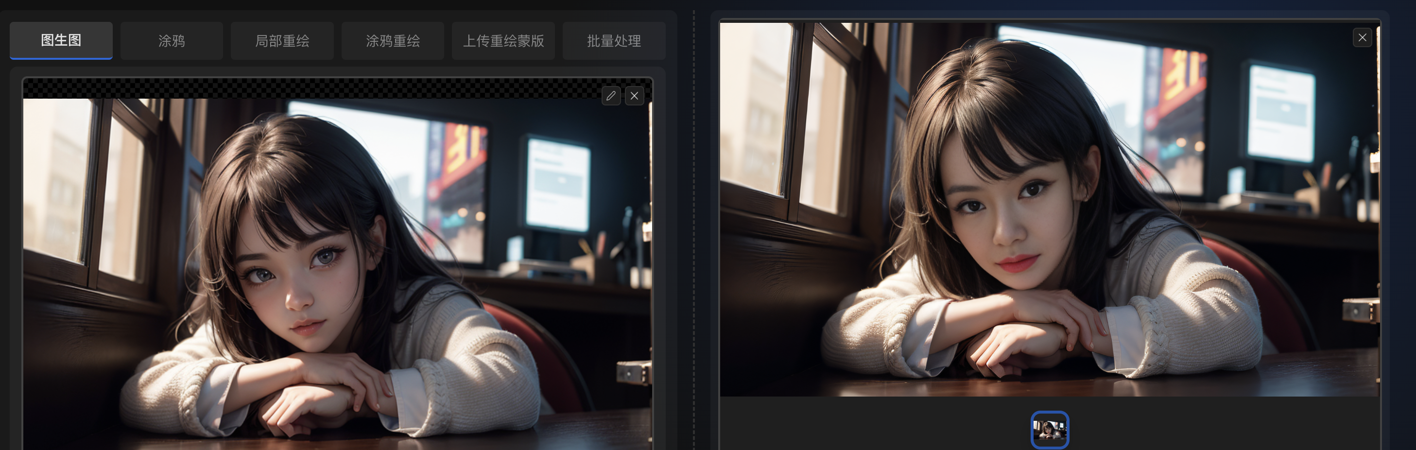

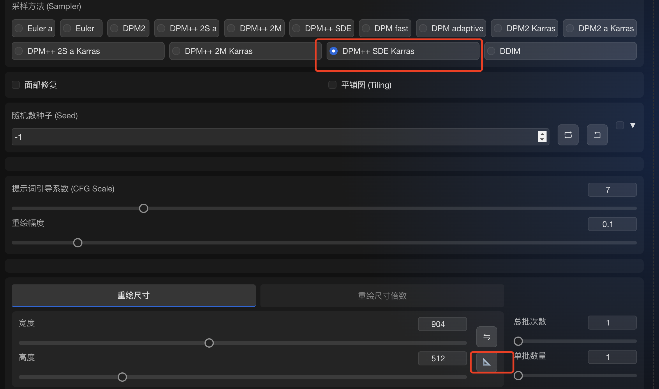

2、采样方法选择比较适合真人的DPM++ SDE Karras,点击下边小三角同步尺寸,并锁定尺寸。重绘幅度一定不要太高,建议0.1-0.2左右。然后打开今天的主角roop。

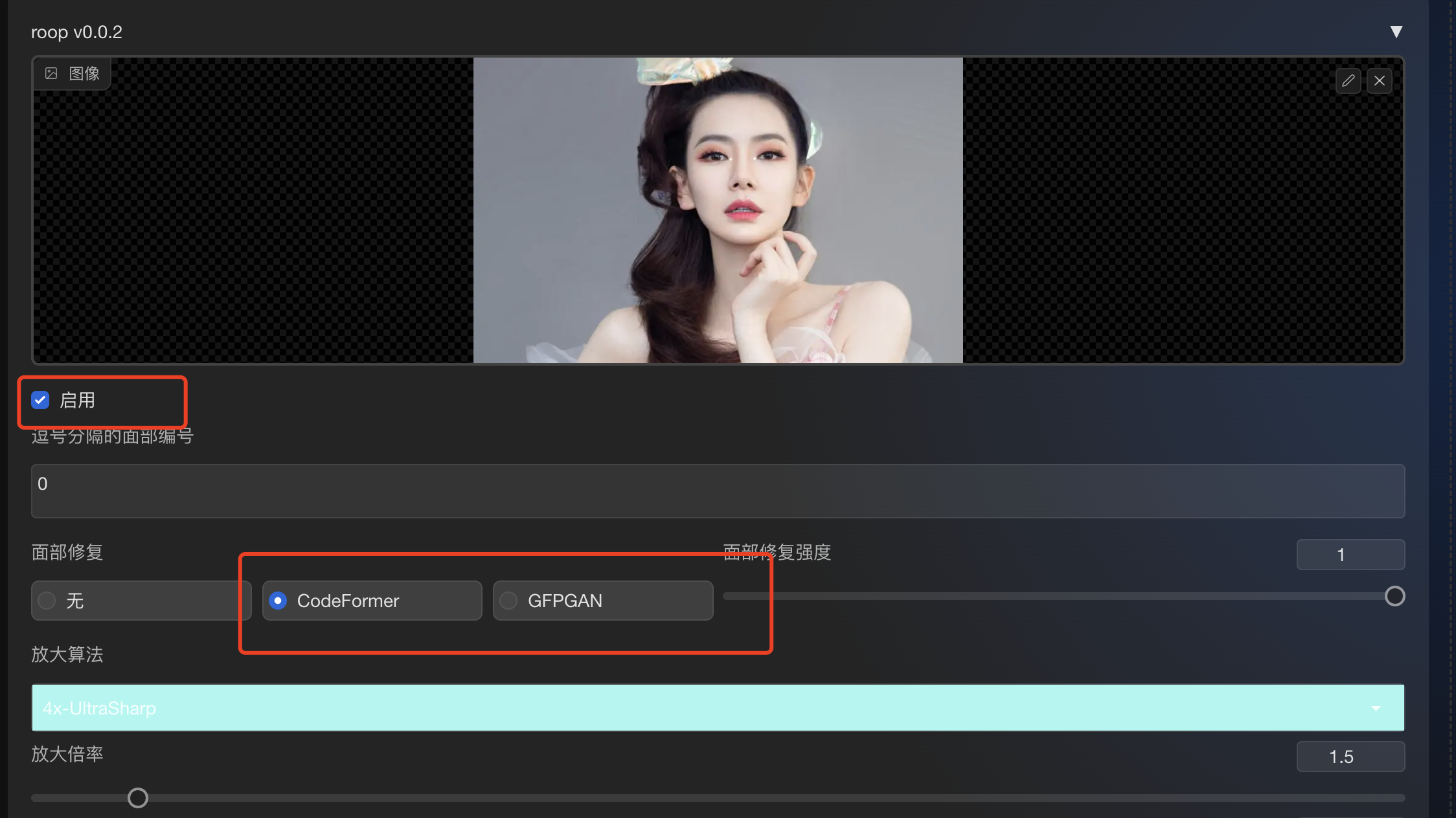

上传图片(图片要包含脸部),一定要记着点击启用,否则不会生效,修复方式选择CodeFormer和GFPGAN都可以,感觉效果差不多,大家可以自行尝试下。放大算法选择4x-UltraSharp,放大倍数选择1.5-2之间,其余参数保持默认即可。然后可以点击生成了。

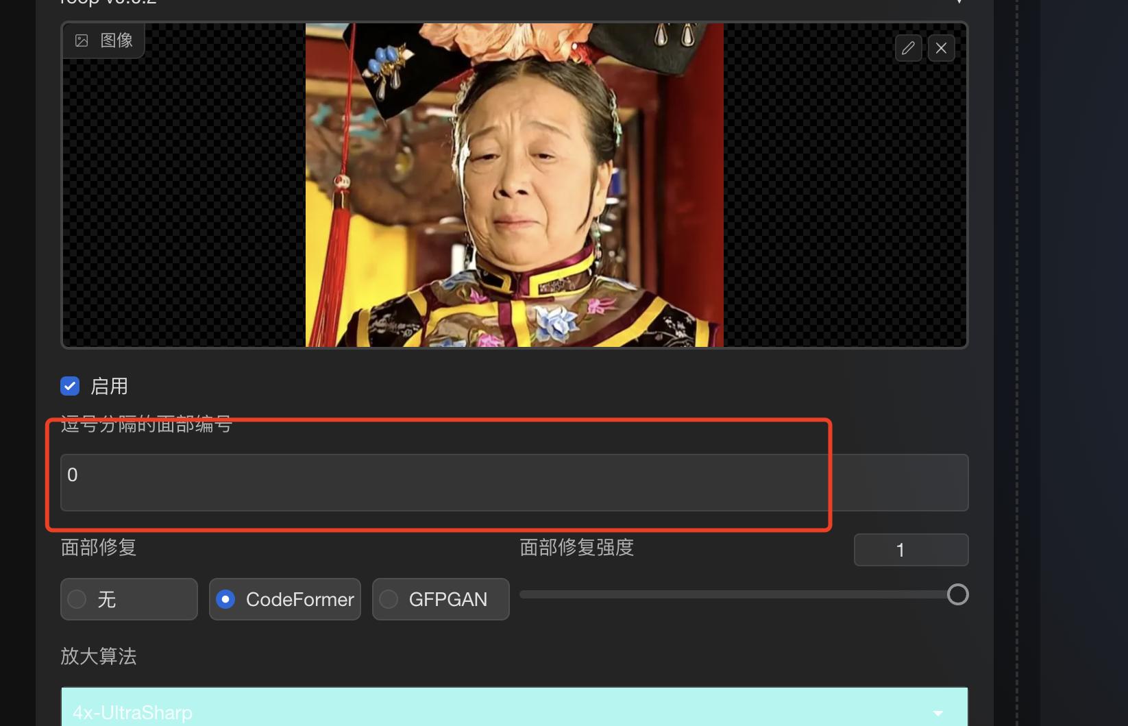

猜猜看这是哪个人物的换脸
容嬷嬷
我们可以看到效果还是很不错的,这样大家在抽到喜欢的卡片风格的时候就可以为我们更换更各种特色的照片啦。
当然了roop 还可以更换多人的照片的头像,可以通过下边的参数来控制
如下图,从左到右分别对应要替换的模特图 0 1 2 这样的顺序,此处编号为0,1,2,3,4则会全部替换,如果只想替换某一个只需要填写对应位置的数字即可。
