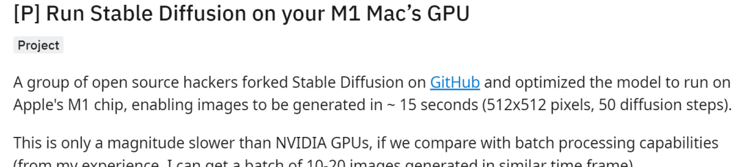

想要本地运行的话,可能就有点复杂了,比如在 M1 Mac 的 GPU 上工作就有点棘手。这里,本文将介绍一种简单指南来告诉你如何做到这一点。
