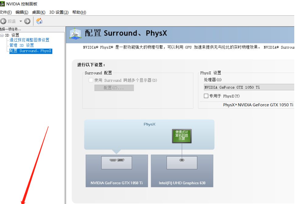

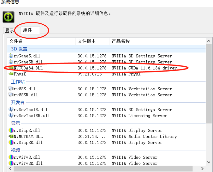

打开nvidia控制面板,点击左下角的系统信息
然后点击组件,查看cuda版本
到我这里是11.6.134

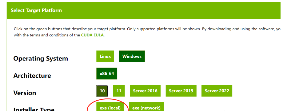

cuda下载地址:/cuda-toolkit-archive
找到自己合适的版本后,点击进去,选择exe本地文件下载
注意这里选择的版本不对应,可能会安装失败。

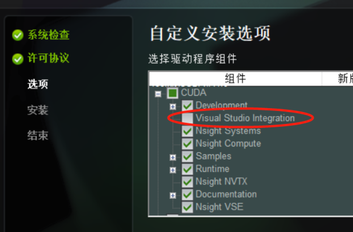

下载完后,选择自定义安装。
把选择visual studio,取消这个复选框,
剩下的一直下一步就好了。

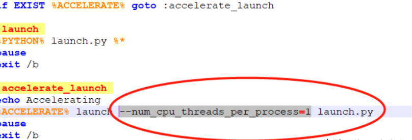

安装一下其他模块,要不也会报错。命令如下:
你解压的目录\stable-diffusion-webui\venv\Scripts\python.exe -m pip install open_clip_torch xformers gdown
–num_cpu_threads_per_process=1

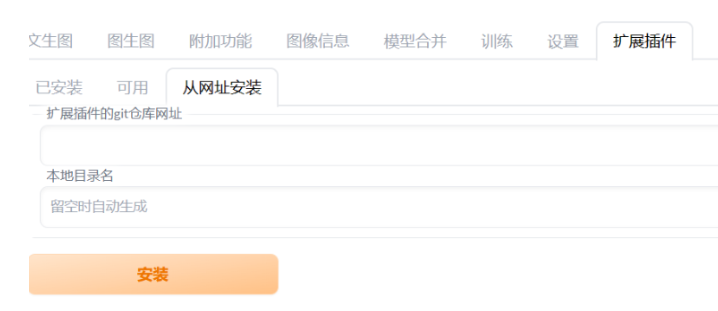

点击扩展插件,点击从网址安装,输入地址中文语言包 ,然后点击安装,安装完成后,点击已安装,点击应用并重启用户界面即可
点击扩展插件,
/Mikubill/sd-webui-controlnet安装,输入地址:扩展地址,然后点击安装,
