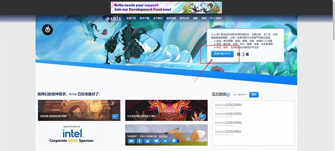

第一步:下载Krita并安装
下载地址:https://krita.org/zh/

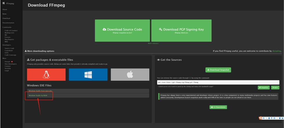

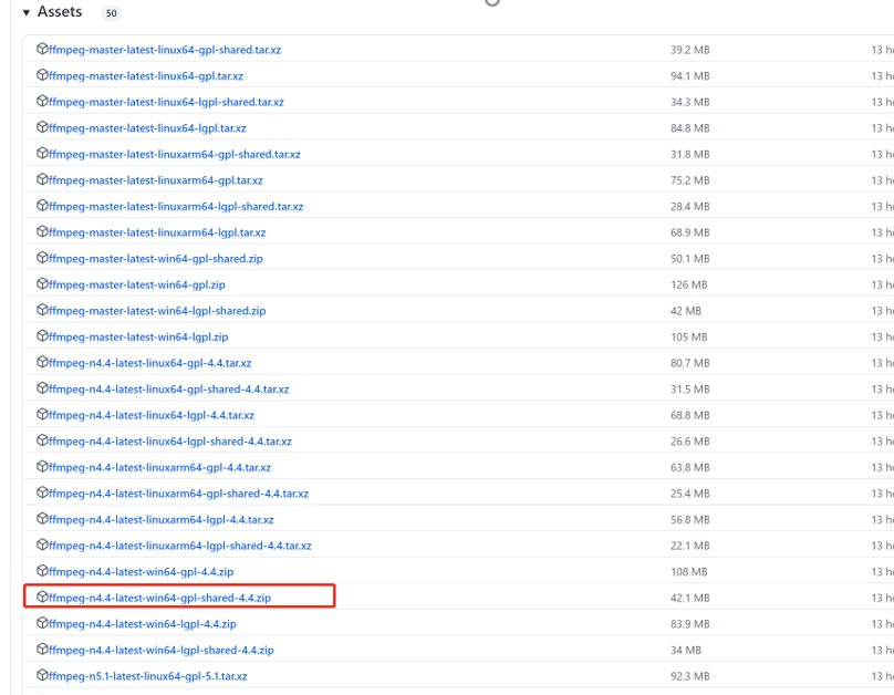

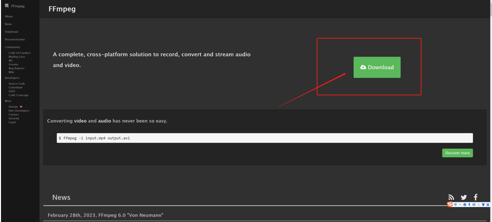

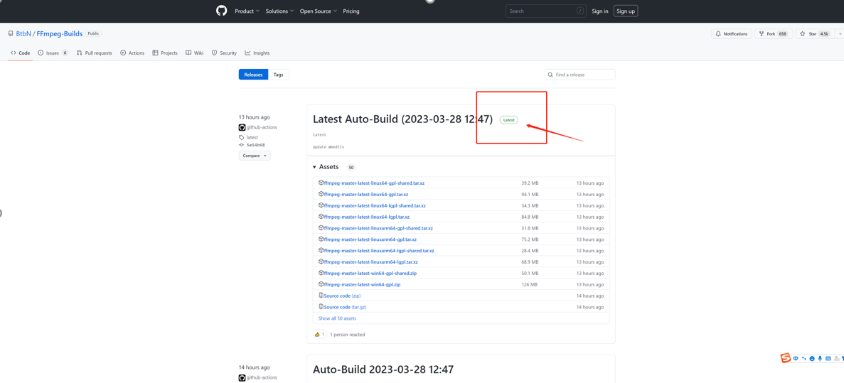

第二步:下载FFmpeg
下载后解压缩,下载地址:https://ffmpeg.org/

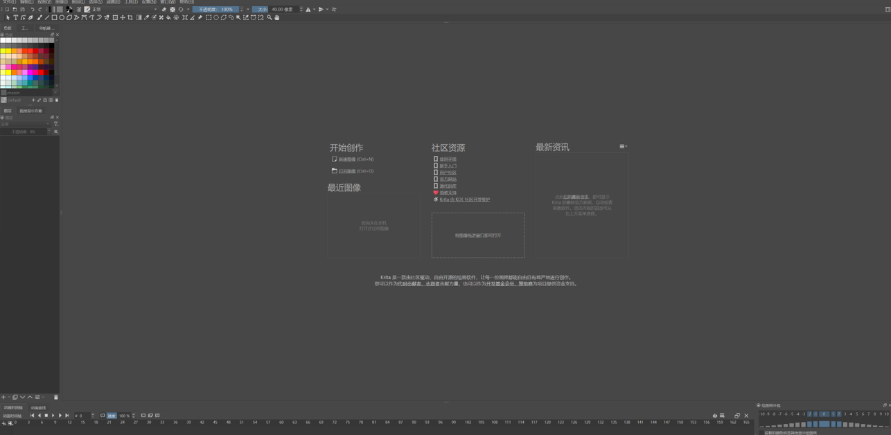

第三步:启动Krita

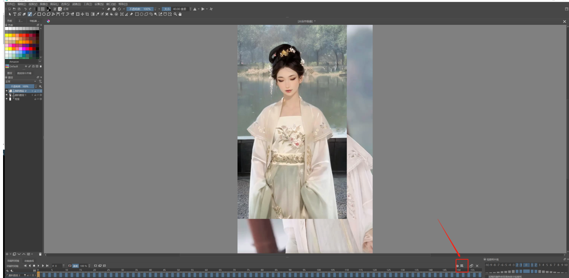

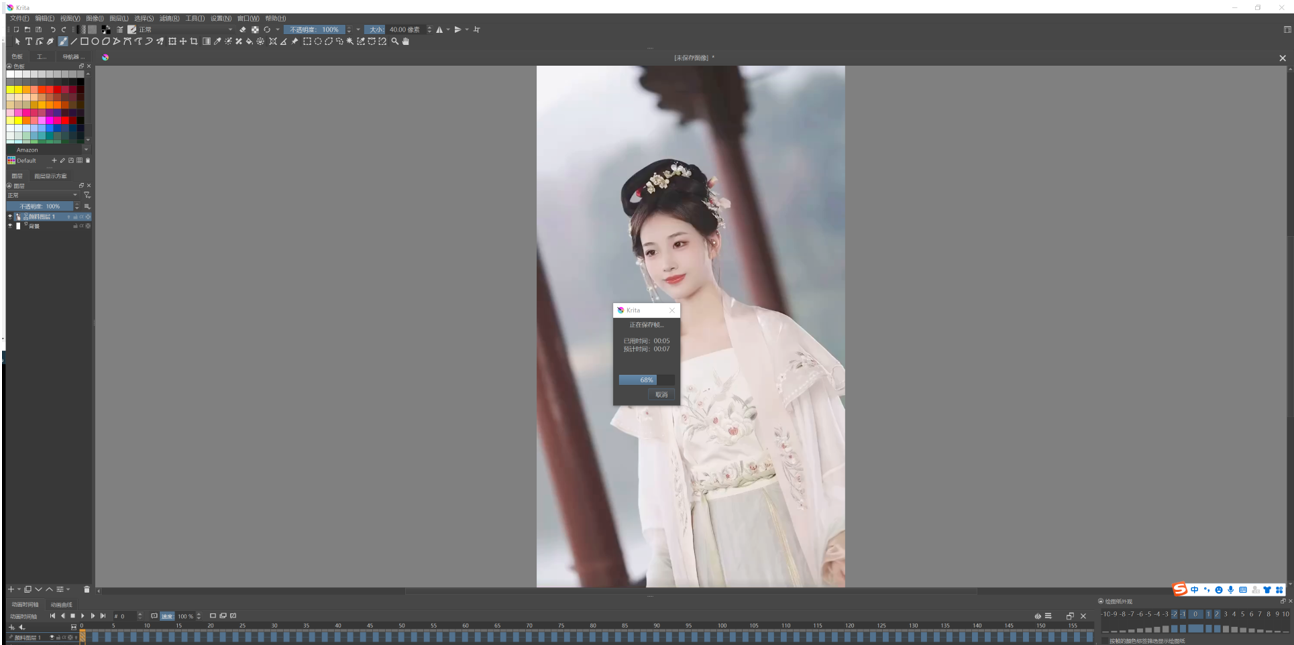

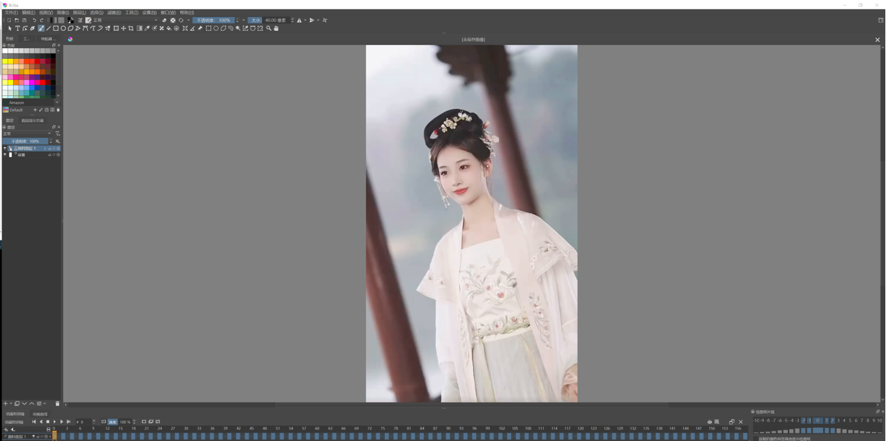

第四步:导入视频
左上角:文件>导入动画>按照提示点击确认

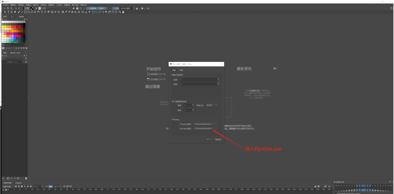

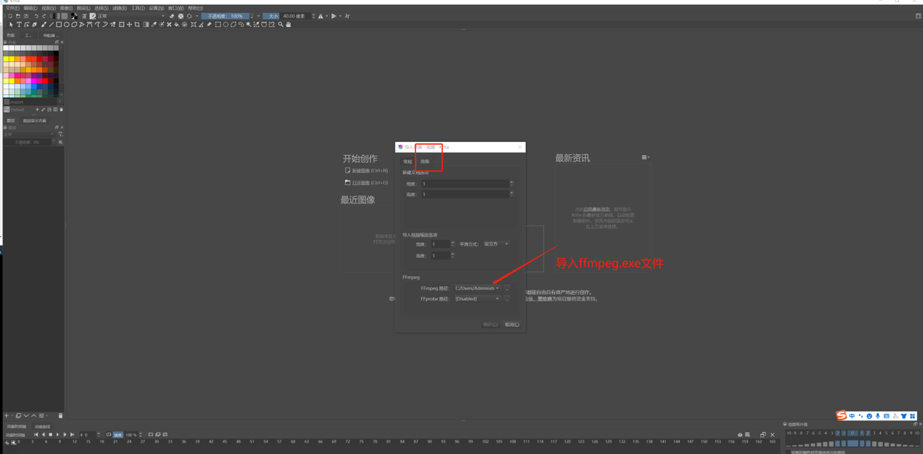

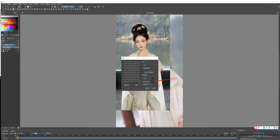

第五步:设定FFmpeg

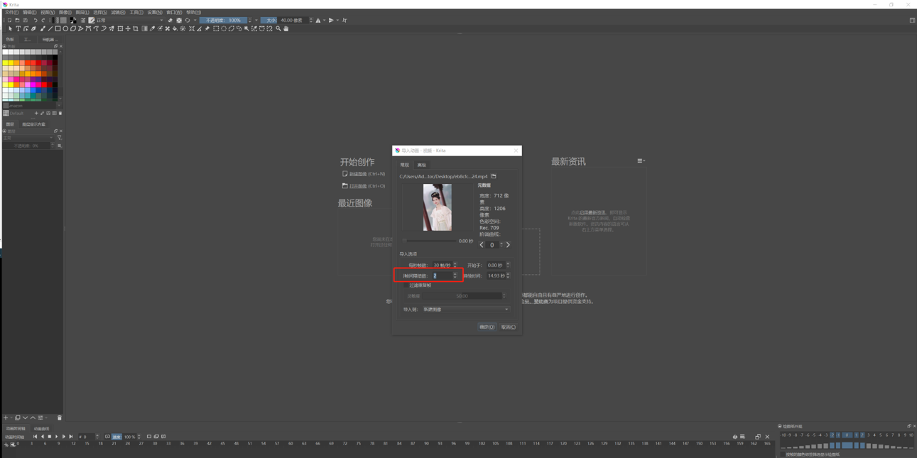

选择“常规”,导入需要处理的视频,并且将“每帧间隔倍数”改成2,单击“确认”

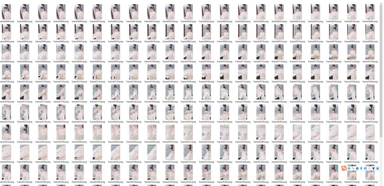

第六步:导出连续png
左上角“文件”>“导出动画”>选择“图像序列”>设置导出地址后“确定”

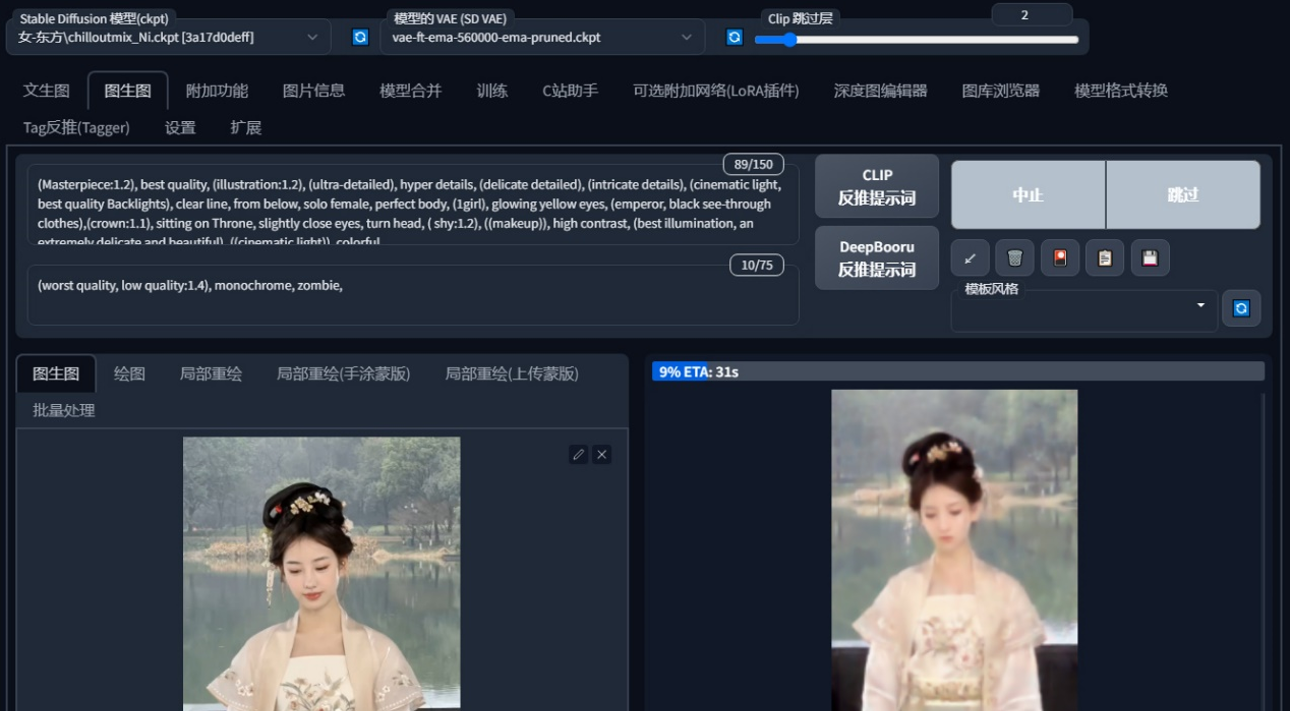

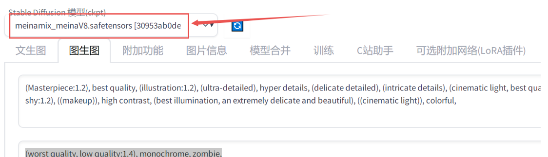

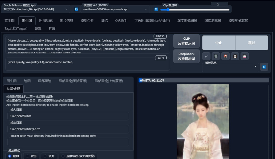

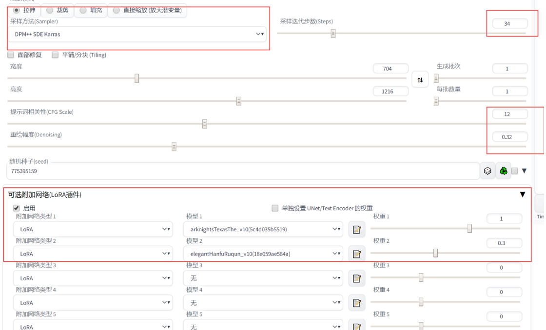

第七步:尝试AI转换风格(SD的操作这里就不细说了)
第八步:批量图生图
第九步:导入 Krita
将“每帧间隔倍数”改成2,单击“确认”
为保证流畅播放,可以右下角“每秒帧数”改成60

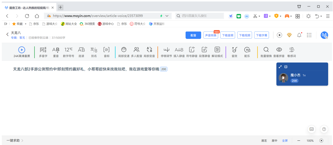

第十步: 制作AI语音
