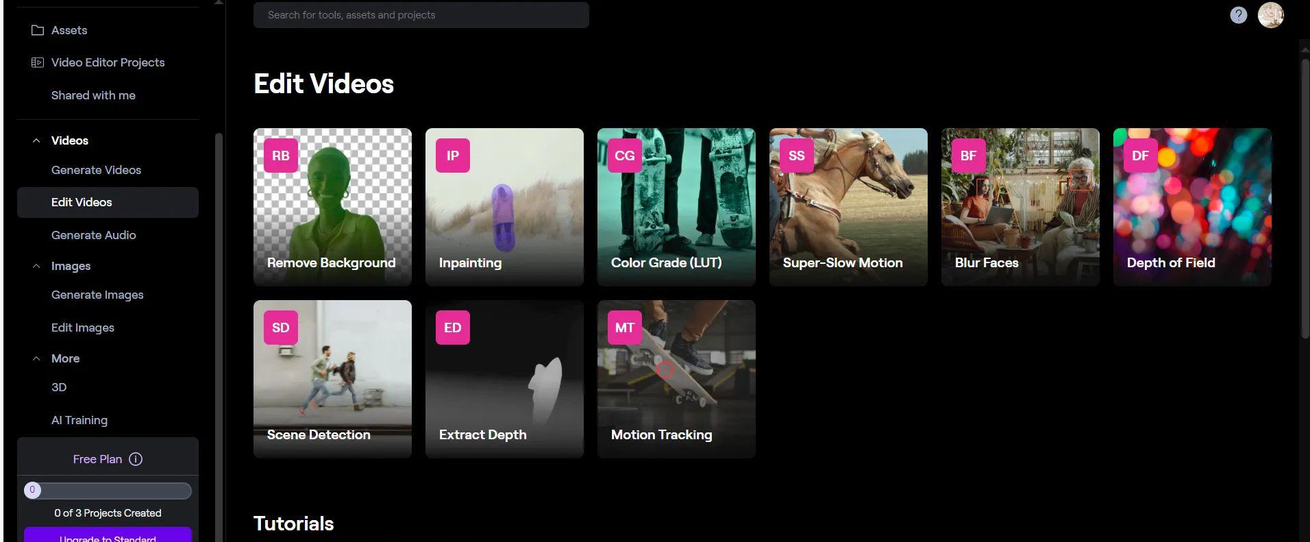

①绿幕去背、模糊人脸、移除影片物件等等视频剪辑的便捷操作,尝试一下会有惊喜。
视频剪辑的便捷操作

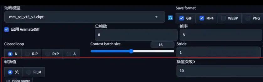

重点参数调整:
部分参数
①显卡配置不高,建议高度*宽度512*512分辨率生成,后期放大。
②启用animate diff
③动画模型:不同模型可能使用体验不同,目前尝试二次元模型要比三次出效果。
④总帧数不小于帧率,帧率默认填8比较好用,容易出效果。
⑤closed loop中N(不循环的视频动图)A(循环的)R-P、R+P(由算法按效果生成是否循环的动画)
⑥其余参数基本可以保持默认状态
