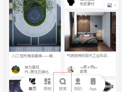

所以在搜索功能设计的时候,对面用户迫切的心情,我们合理设计搜索功能。在用户使用产品产生疑问的时候,我们要根据当前场景进行选择放大、缩小搜索对于用户的感官;在越容易产生疑问的地方选择使用输入框搜索作为设计方案,而在不容产生问题的地方还是可以选择搜索图标作为解决方案。
这两个解决方案是十分常见的,但我们需要注意,除开样式的差异在选择使用输入框作为搜索样式的时候,大多人都偏爱在输入框上做文字引导,这种文字引导有引导使用文案和推荐搜素文案两种。
这样做不是一定需要的,因为我确实没准确的数据告诉你,做了和没做在数据层次带来的效果是什么。所以这是需要你自己自行选择的。

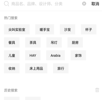

另外一种采用搜索独立页面在移动手机端常见,因受限于手机屏幕大小,在不跳转页面直接搜索的情况下我们可展示的内容过于受限;而采用了新页面承载搜索,那就可以提供更多的功能和内容。

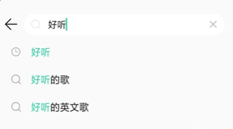

在这里我们可以通过后台管理功能,尽情的增加热门搜索的内容。同时在用户输入内容后,我们对输入内容进行联想展示,方便用户选择他想搜索的实际内容,提高搜索的易用性和便捷性。
但是产品设计师们需要注意的是,联想展示内容不易过多,控制在7个词条左右就行,过多词条会干扰用户阅读;展示内容需要有独立一套逻辑支撑,需要明确告知研发,为什么显示这些内容?这些内容排序依据是什么等。(这里后面部分会介绍说明)
同理,从提高搜索的易用性和便捷性这个目的出发,我们可以收录用户近期历史搜索,以便用户再次搜索相同问题;至于历史记录每次展示几个,可参考7+-2法则控制数量。(一般人的短时记忆容量约为7个加减2个,即5–9之间,可以理解为7加减2个组块。)

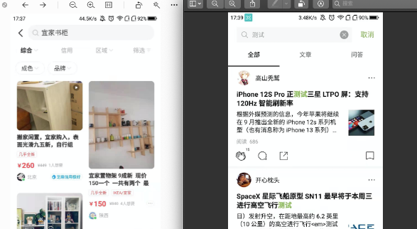

搜索结果的展示在移动端上一般是双排和单排展示。双排能够展示更多的搜索结果。单排能对搜索结果展示更多的信息。

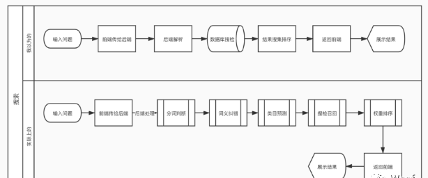

到这里基本对于搜索功能的原型就没有问题,下面开始说说搜索功能的逻辑部分。
先说结论:看似简单的搜索其实并不只是由简单的sql(数据操作语言)进行全数据库搜索,里面还涉及对用户搜索问题的、分词、纠错、预测、召回以及排序排序。
