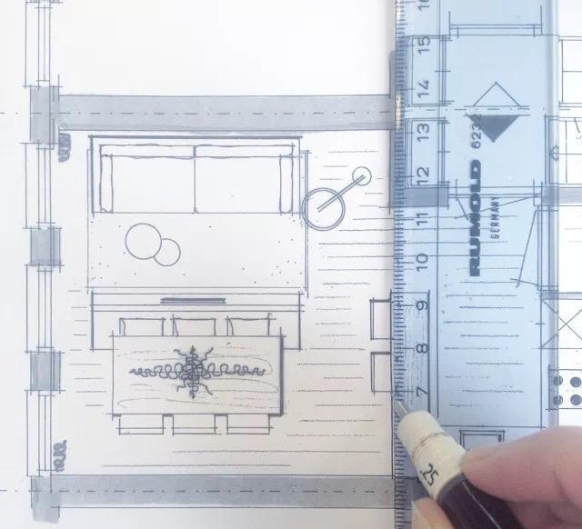

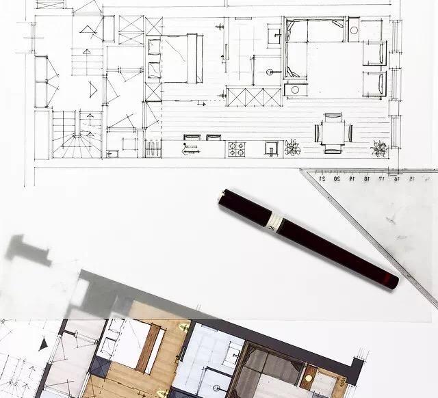

拿到平面首先我们考虑的是区分整个平面的功能,确定出一个合理的动线!

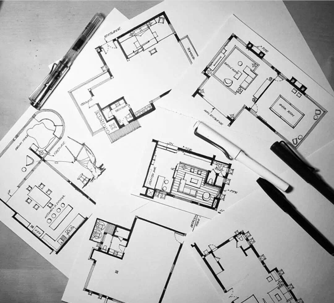

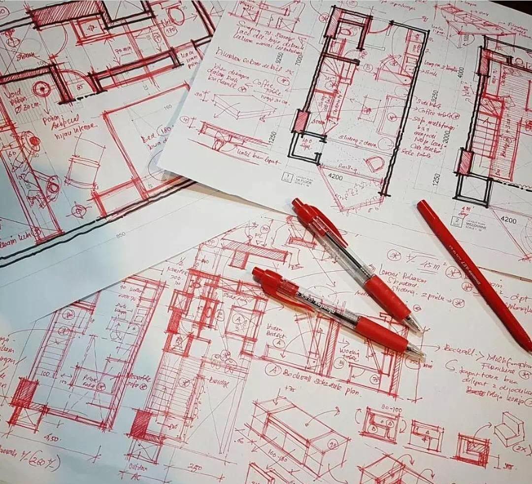

手绘做方案的好处就是能快速的勾画出你的设计思路,在短时间能确定整个方案的合理性

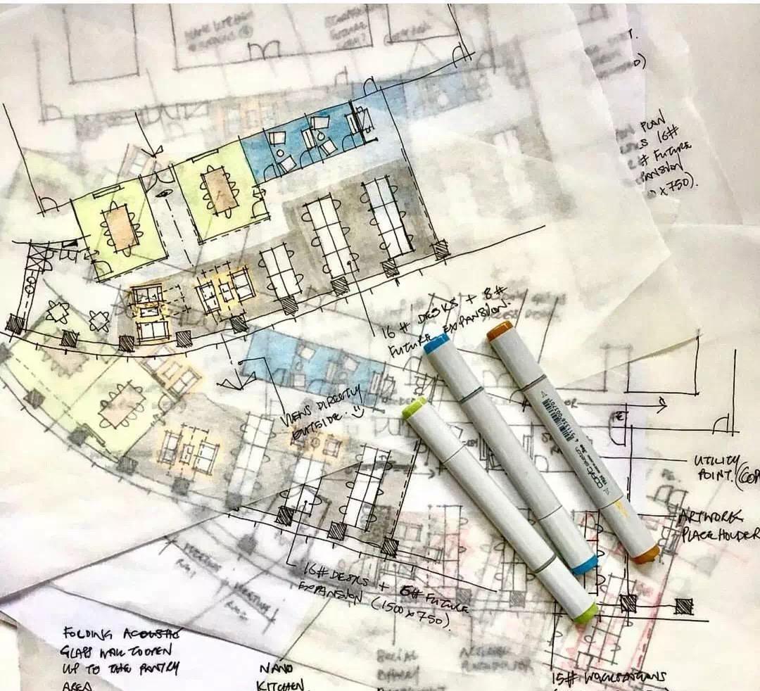

我们可以采用硫酸纸反复的去推敲整个功能的合理性,这样也能节省很多重复时间!

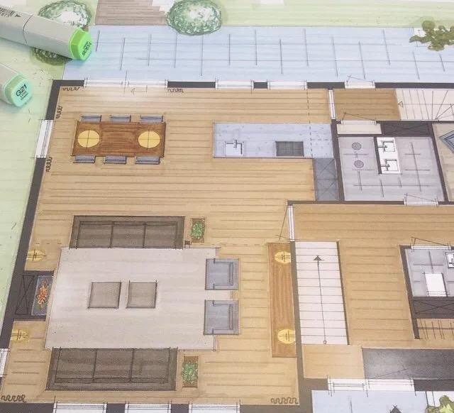

确定好平面方案,就可以绘制彩屏,彩屏可以用简单的颜色区分空间,让顾客轻松观看你的整个方案

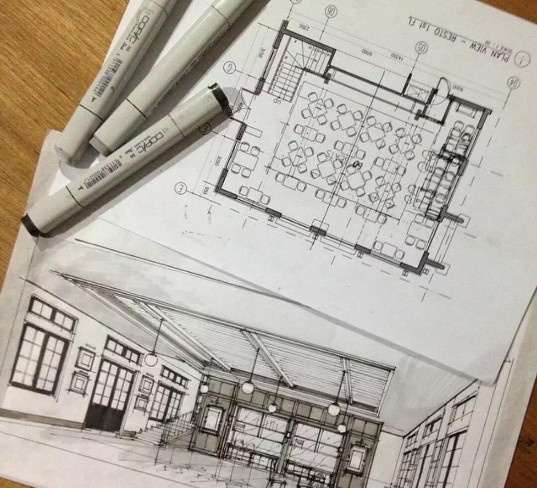

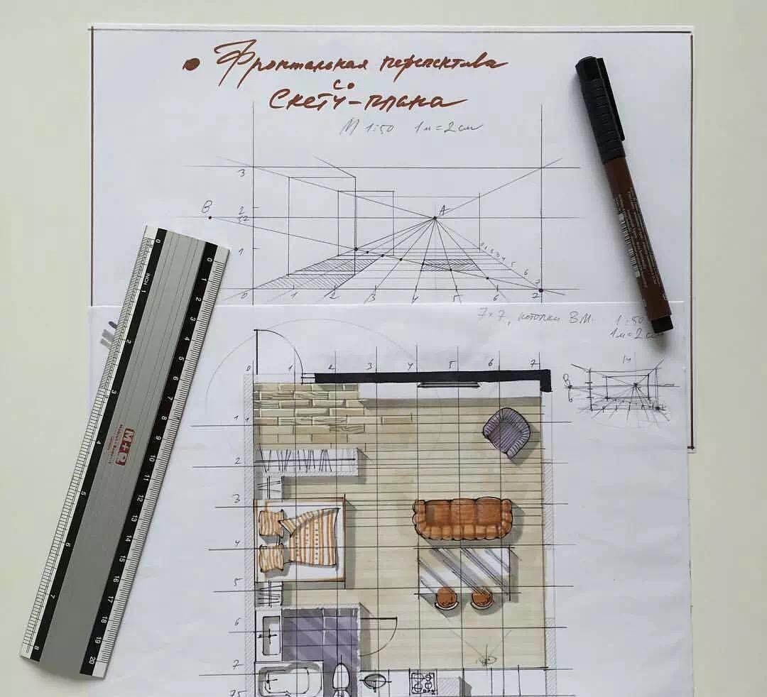

根据平面绘制空间方案,简单的方法就是根据平面的尺寸打出一个简单的框架,再去绘制空间的内容,这样整个手绘方案的比例就不会有出入
绘制的过程可以不需要全部打框架线,这样时间就能缩短很多,主要画一个内框就可以,所以的物体参考内框的尺度。
