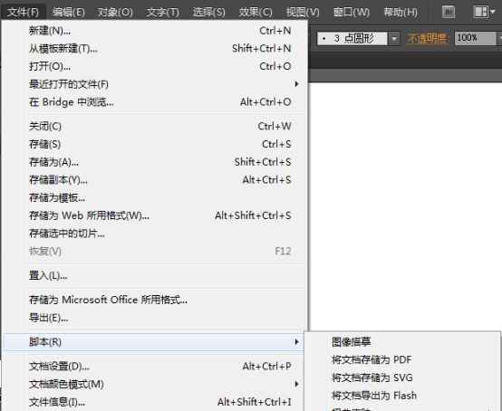

选择文件—脚本—其他脚本,然后在弹出的对话框中选择你需要的脚本文件进行安装即可。(需要提前从脚本素材网站下载脚本文件)

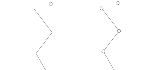

以Dup At Selected Anchors脚本为例,该脚本的作用是在锚点上复制图形。只需将需要复制的图形置于顶层(下左图中的圆形),然后运行脚本文件,即可在折线段的所有锚点上添加圆形图案,如下图右侧所示。

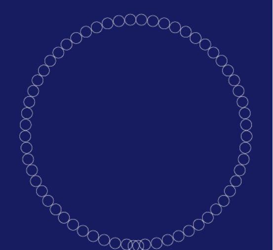

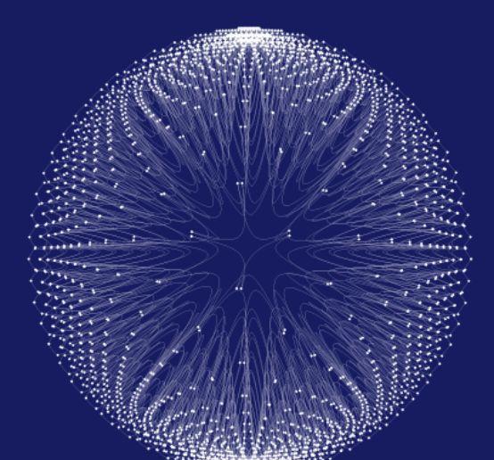

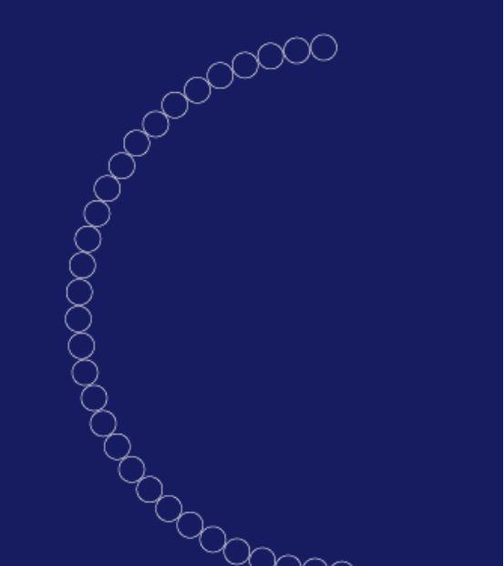

1. 首先绘制一个圆形图案,并按照下图排列方式进行复制:
2. 通过镜像复制,得到右侧的图案。

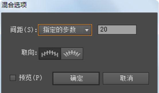

3. 选中所有图形,添加混合模式,然后根据下图的设置调整相应参数:

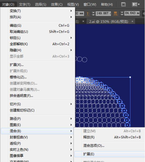

4. 选择对象—混合—扩展。

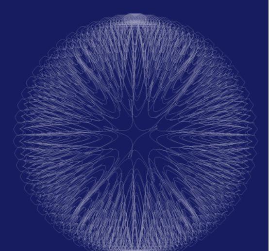

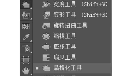

5. 使用晶格化工具,添加晶格效果,得到如下图案:

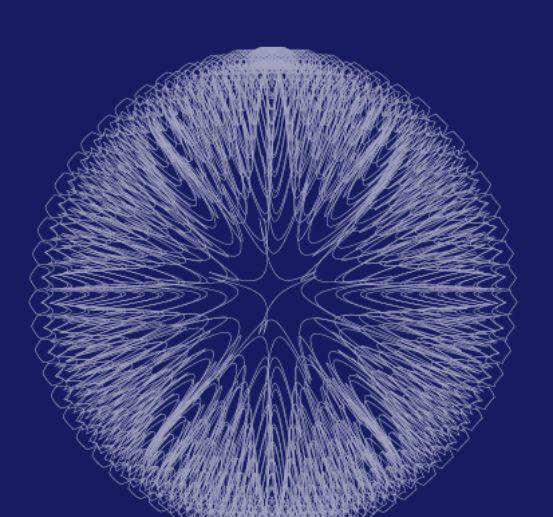

6. 调整图案的描边粗细和透明度。

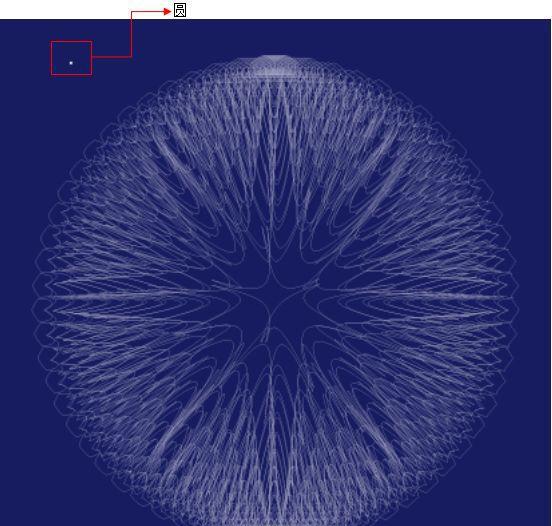

7. 接着绘制红框内所展示的圆点图案。
8. 选择文件—脚本—Dup At Selected Anchors.js,这样我们就给图案中的所有锚点添加了亮点。

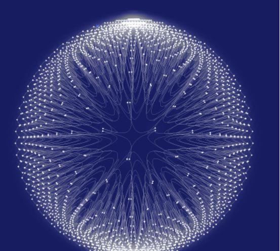

9. 最后添加外发光,增强科幻效果,即可完成设计。
最终效果展示
通过AI脚本,我们成功完成了一个复杂的科幻效果图案制作。AI脚本作为强大的辅助设计工具,还可以实现更多复杂效果。对于感兴趣的同学来说,深入学习将会带来更多惊喜。
