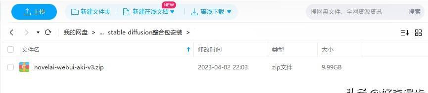

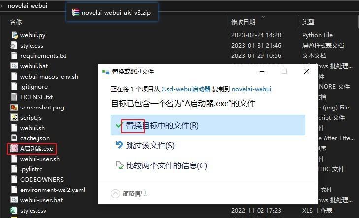

第一步,先在空间比较大的磁盘建一个novelai-webui的文件夹,然后把整合包压缩文件解压到这个文件夹,最后把整合包中的sd-webui启动器文件“A启动器.exe”复制到novelai-webui文件夹覆盖原来的“A启动器.exe”,如图。

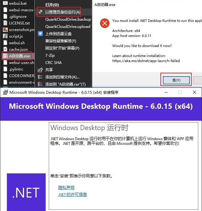

第二步,以管理员身份运行启动器文件,会提示安装.NET文件,点击是下载安装。

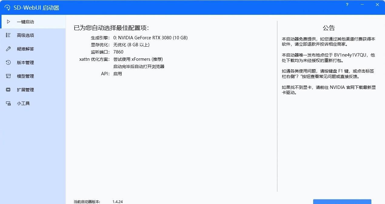

第三步,重新运行启动器文件,成功打开SD-WebUI启动器,点击右下角“一键启动”,如图。

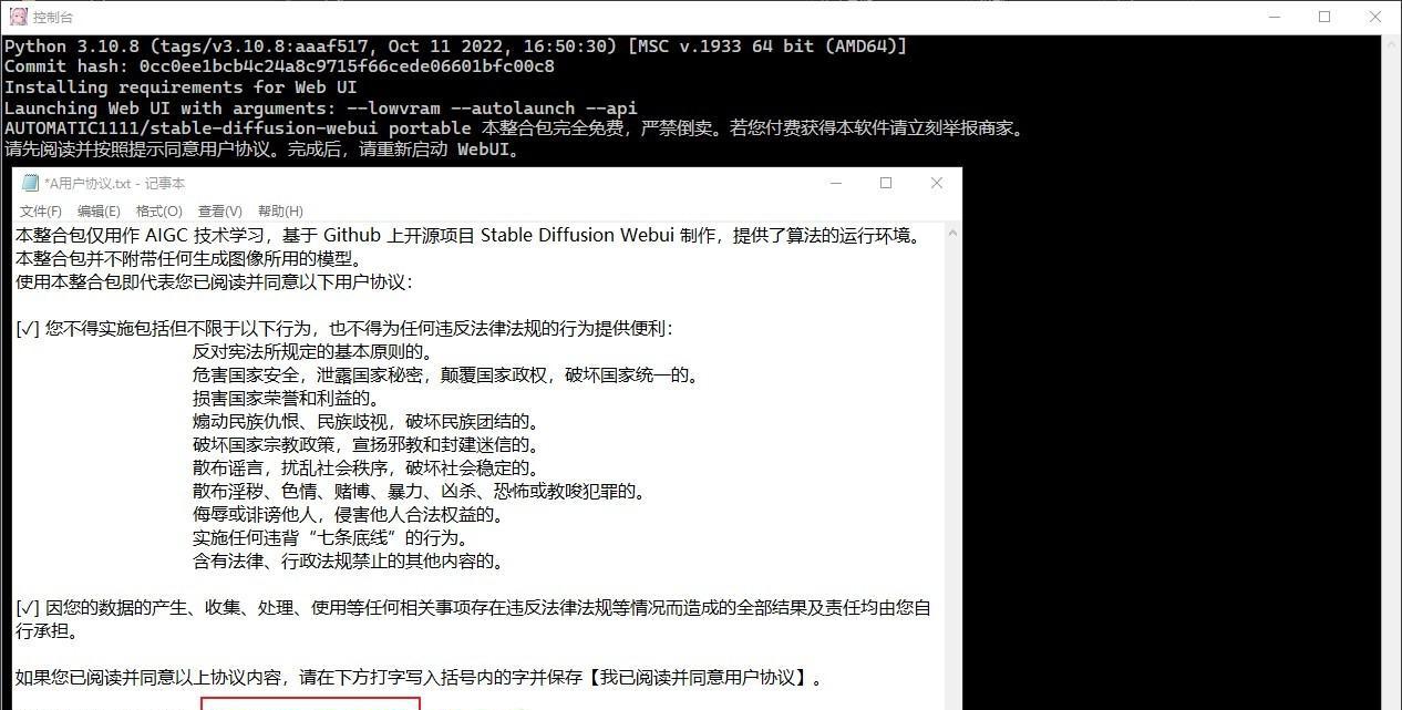

第四步,点击右下角“一键启动”后会弹出控制台DOS窗口,并会弹出用户协议文本文档,在最后面打字输入“我已阅读并同意用户协议”后点击保存然后退出控制台重新点击右下角“一键启动”。

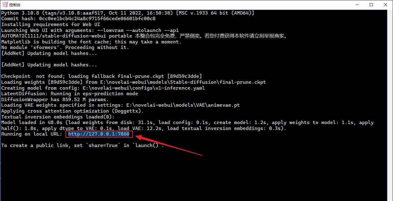

第五步,继续弹出控制台DOS窗口,会运行一会儿,耐心等待命令运行完成,复制最后出现的URL地址到浏览器打开即可(一般浏览器会自动打开这个URL地址),如图。

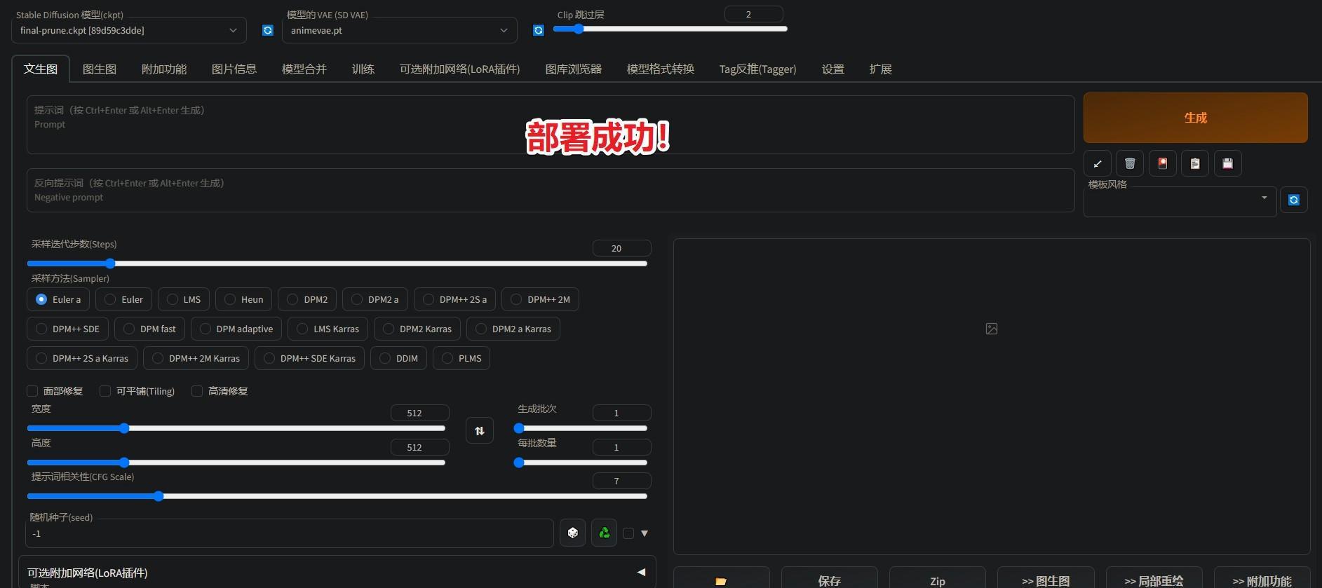

第六步,浏览器打开Stable Diffusion界面,本地部署成功!这里需要注意的是,控制台DOS窗口要保持开启不能关闭!如图6。
