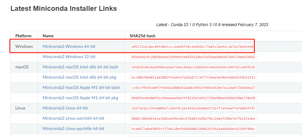

1. 安装Miniconda
为了避免有的电脑已经安装了python环境,所以我们使用Miniconda。
Miniconda是一款免费的、小巧的python环境管理工具,安装包大约只有50M多点
下载地址:
点击咨询

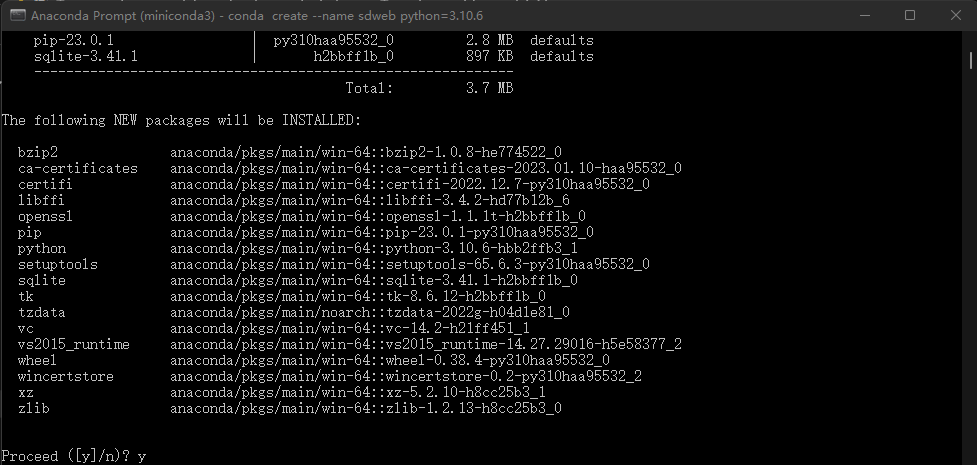

2. 安装python环境
创建一个python 3.10.6的环境,若失败可多试几次
conda create --name sdweb python=3.10.6
提示是否继续安装时,输入y,回车即可

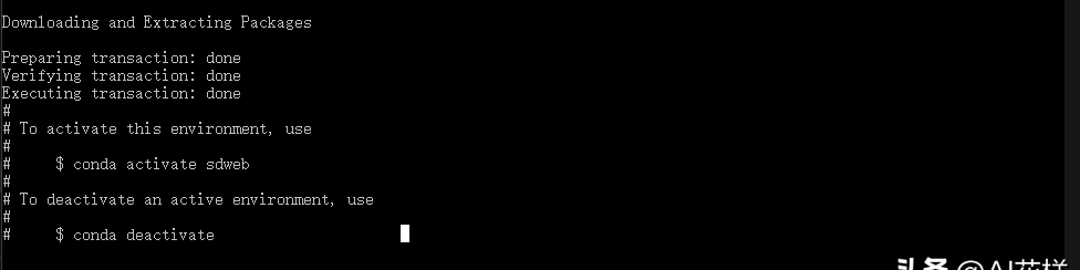

显示下图界面,则表示安装完成。
按照图中提示,输入
conda activate sdweb
进入到sdweb环境中

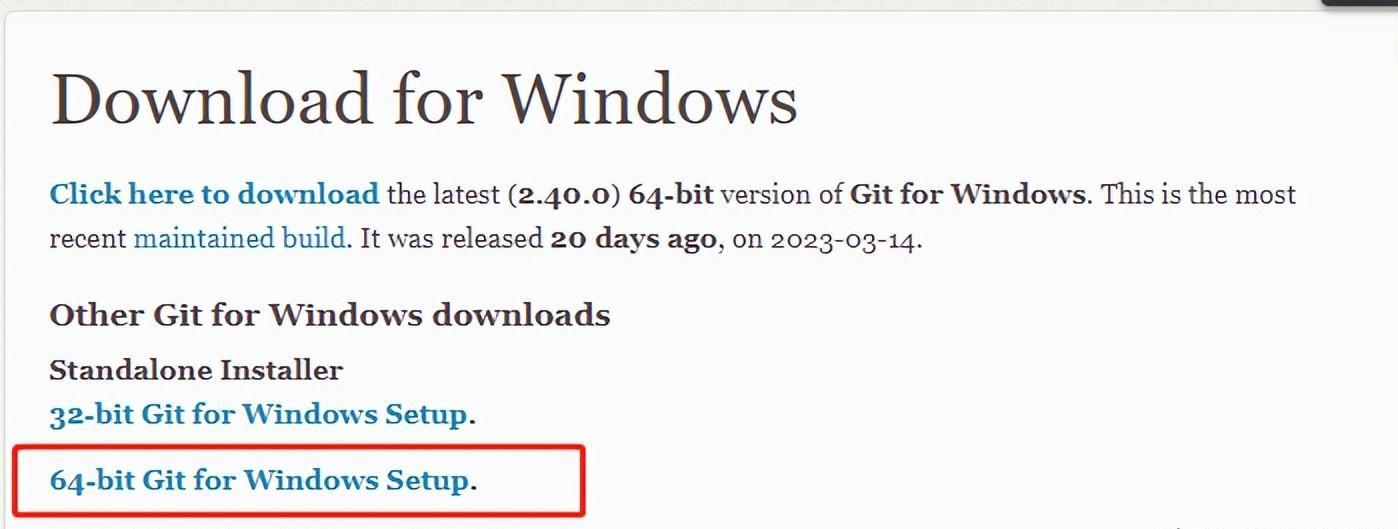

3. 安装git
用于下载github上的stable-diffusion-webui项目
下载地址:
点击咨询
安装完成后,在Miniconda窗口输入
git --version
若显示版本信息,则表示安装成功

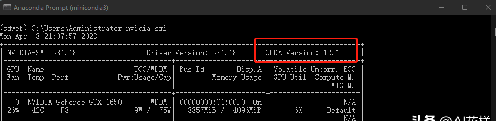

首先输入
nvidia-smi
查看当前显卡的版本号
若低于11.7,则建议更新驱动,驱动版本可大于11.7,他是向下兼容的

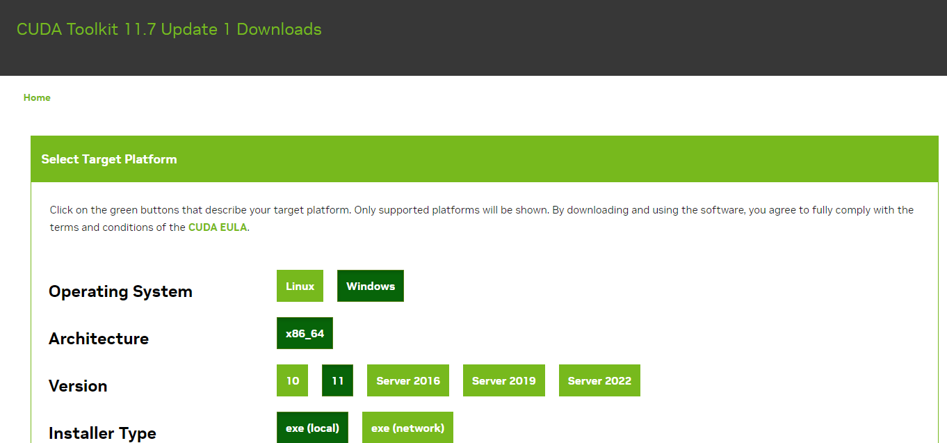

驱动没问题后,安装cuda,选择11.7.1
下载地址:
点击咨询
安装成功后,将C:\Program Files\NVIDIA Corporation\Nsight Compute 2022.2.0添加到环境变量内,否则pytorch就一直装的都是cpu版本的

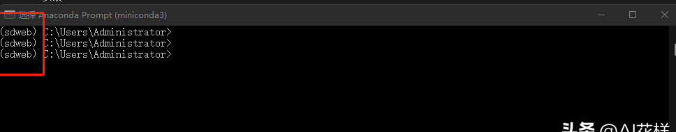

打开Miniconda窗口,确保前面有(sdweb),表示在sdweb的环境中
这里将源码安装到F盘了,所以输入
F:
切换盘符

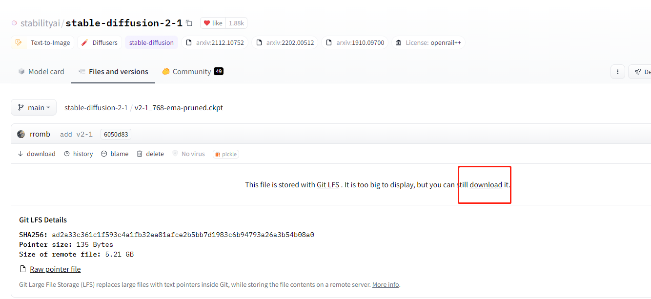

下载stable-diffusion 2.1的模型
模型地址:
点击咨询
模型比较大,5.21G,所以页面不显示,直接点击download下载即可。
下载好后的模型,放在F:\stable-diffusion-webui\models\Stable-diffusion文件夹下,该文件夹是存放模型的,可以放很多模型,最后可在页面上切换使用。

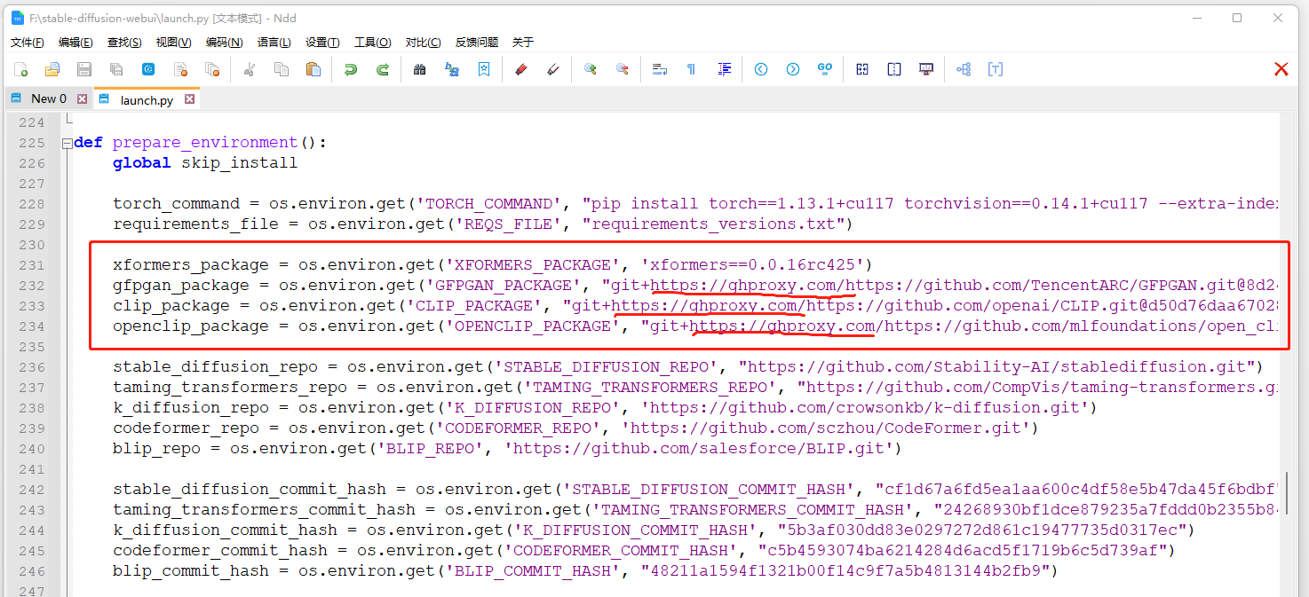

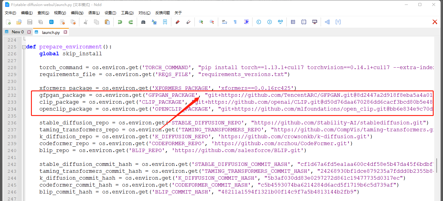

为了安装快速,打开F:\stable-diffusion-webui\launch.py修改文件(网络环境好的同学可不修改该文件)
搜索gfpgan_package,找到他们的位置,源文件如下图所示
在箭头位置添加https://ghproxy.com/,如下图所示

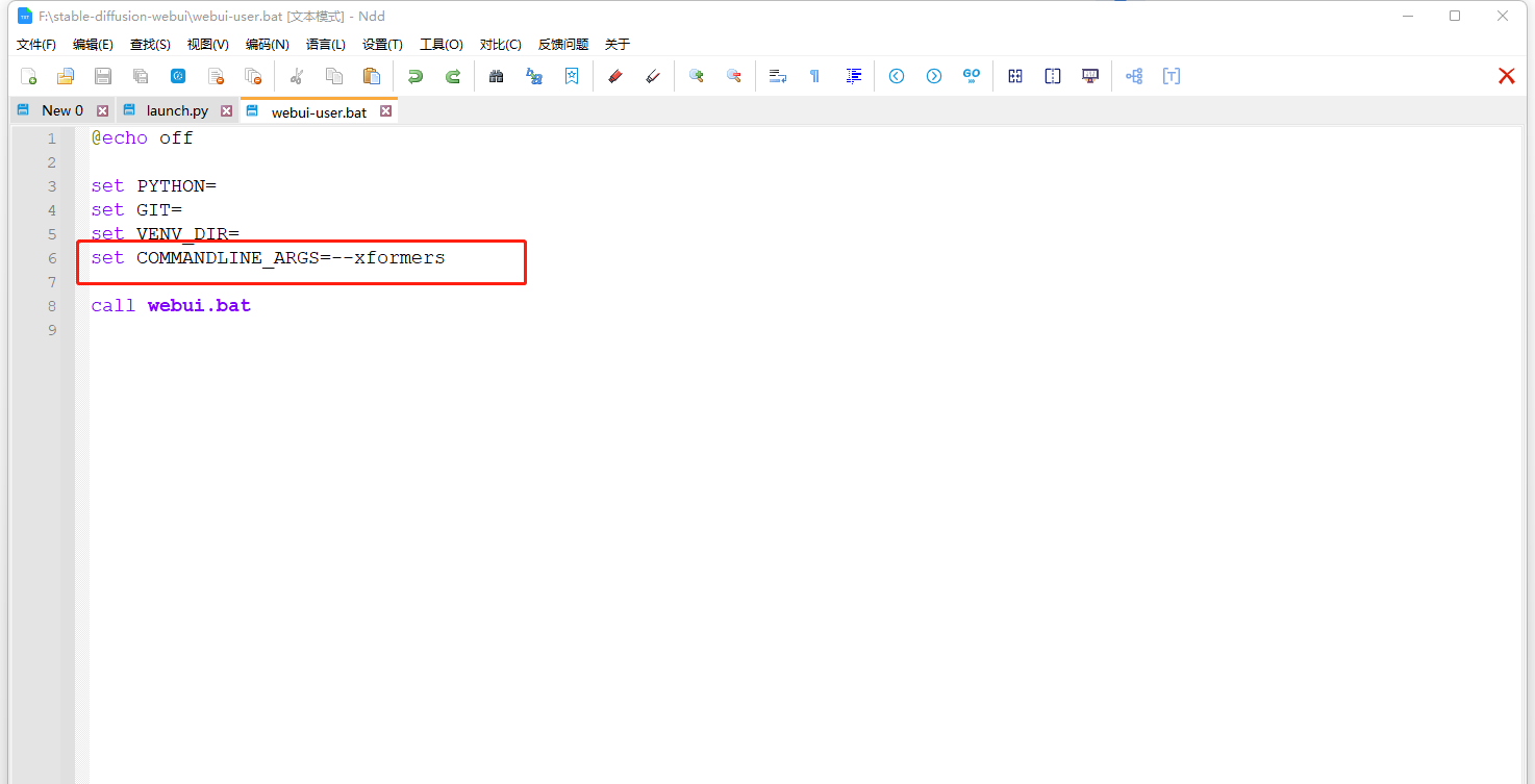

提示No module 'xformers'. Proceeding without it.错误,可忽略不管他,也可以在webui.user.bat中添加--xformers

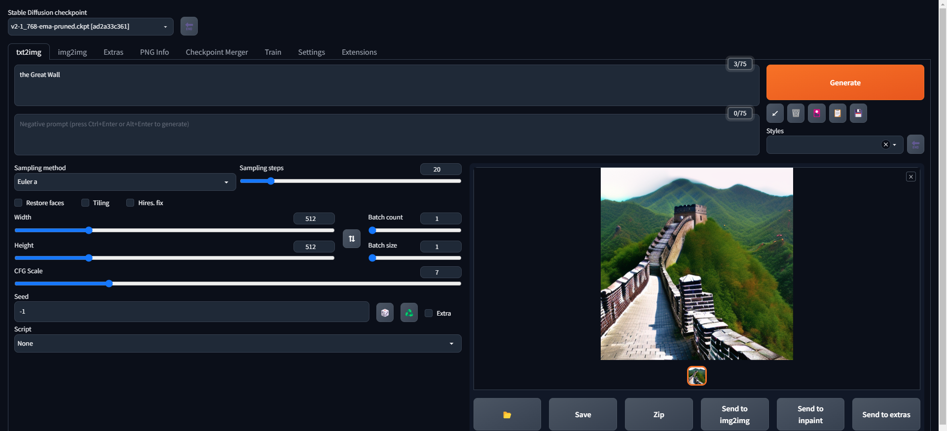

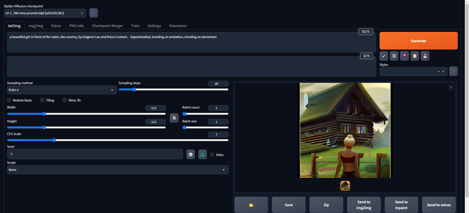

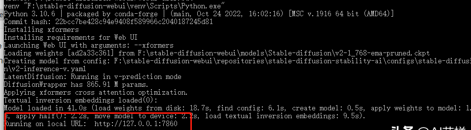

执行webui.user.bat后,看到页面如下图,则表示成功
可以在浏览器中打开http://127.0.0.1:7860,进行AI绘制
绘制一个美丽的女孩在小屋前面
绘制一幅长城的画
