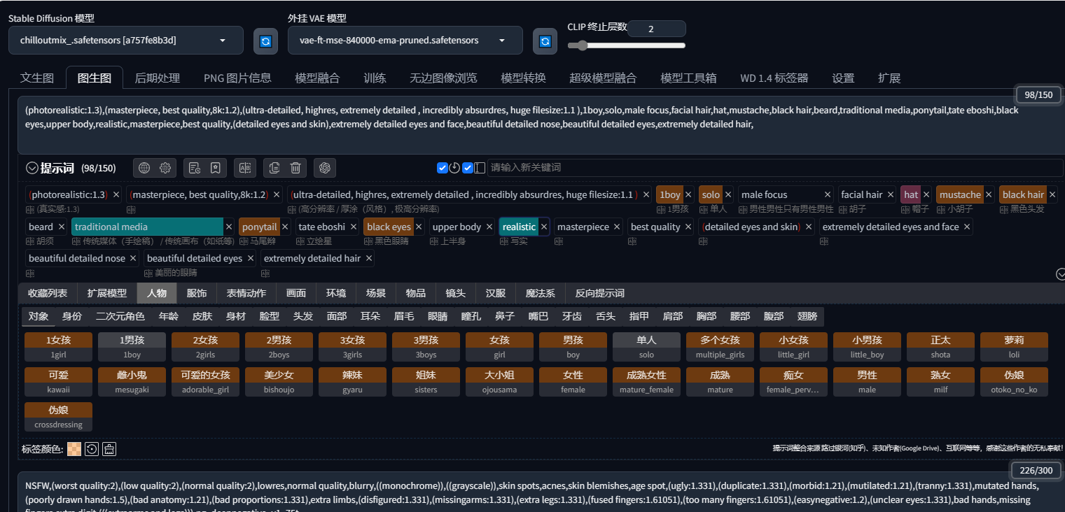

选择合适的模型,因为要生成真人效果,最好用一个比较偏向写实的AI模型,这里推荐用Chilloutmix,真实感snapdd00_v1系列。
输入提示词。
提示词的部分是需要比较精准的描述你的参考图,包括图片上所有关于角色的特征描述,这个可能对很多人来说比较难。但没关系,咱们有办法可以解决。
利用Stable diffusion的反推提示词功能,我的是WD1.4,再加入一些画质描述即可。建议在它生成的基础上自己检查下哪些是需要的,哪些是要删掉的,哪些还需要添加。这里有个注意点是,不是提示词越多越好,而是越准确越好。
正向提示词:(照片真实感:1.3),(杰作,最好的质量,8k:1.2),(超细节,高层,非常详细,难以置信的荒谬,巨大的文件大小:1.1 ),1男孩,独奏,男性焦点,面部毛发,帽子,胡子,黑头发,胡子,传统媒体,马尾辫,tate-eboshi,黑眼睛,上身,逼真,杰作,最好质量,
反向提示词:NSFW,(最差质量:2),(低质量:2),(一般质量:2),低分辨率,一般质量,模糊,((单色)),((灰度)),皮肤斑点,青春痘,皮肤瑕疵,老年斑,(丑陋:1.331),(复制:1.331),(病态:1.21),(残缺:1.21),(跨性别者:1.331),变异手,(画得不好的手:1.5),(不良解剖:1.21),(不良比例:1.331),额外肢体,(毁容:1.331),(失去手臂:1.331),(额外腿:1.331),(融合手指:1.61051),(手指过多:1.61051),(易负面:1.2),(眼睛不清晰:1.331),不良手部,缺失手指,额外数字,(((额外手臂和腿))),ng_deepnegative_v1_75t,

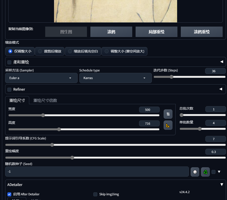

选择采样器,这个看个人喜好,这里的生成算法对结果影响会比较大,我测试后发现对于动漫成长真人这个需求,用Euler a这个会比较好用。然后是采样步数,默认是20,但是我现在选择的这个采样器在30步以上有更好的细节所以我设置为30。
面部修复要打开,不然脸容易崩。
分辨率必须调整跟原图一致,如果原图分辨率很大就必须等比例缩小,注意:缩小分辨率一定要跟原图比例一致。
提示词引导系数和重绘强度默认就可以,后续处理需要调整这两个参数,现在先不动。重绘强度现在用0.3,越大与原图越不像,但越象真人。

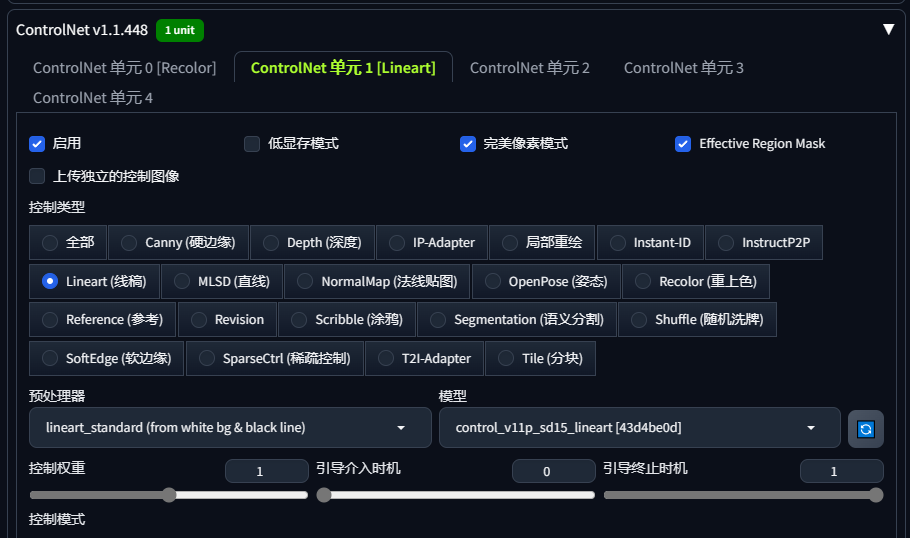

重点调节ControlNet的相关参数
首先把原图放入controlnet,选择线稿模式(老版本controlnet是直接选预处理器),选择预处理器:lineart_realistic
模型选择 :control_v11p_sd15_lineart
老版本的也可以直接用canny
点击预览生成线稿后
然后在结束控制的步数调整参数,一般取值0.3-0.4,太少人物跟原图差距过大,太大又不像真人。
