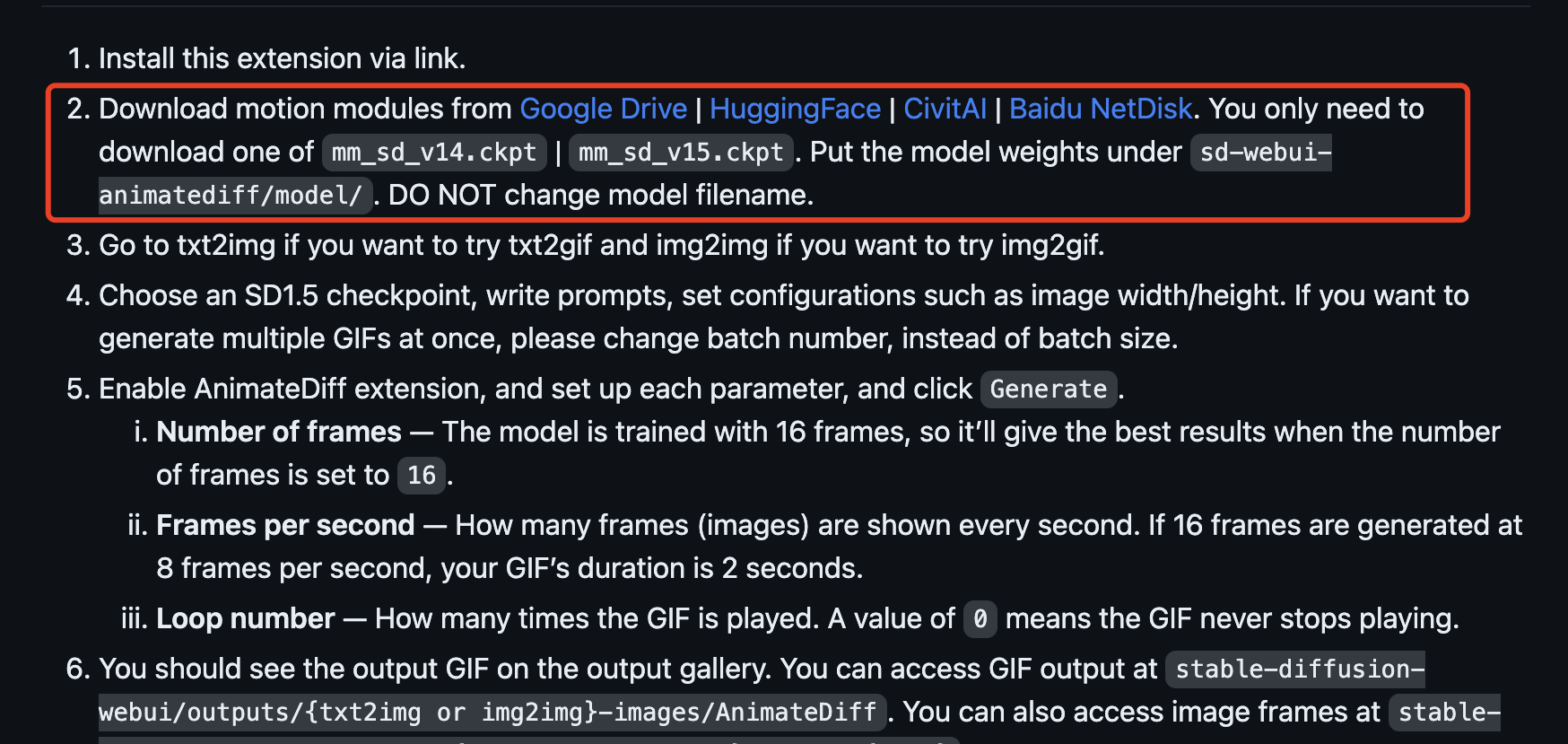

安装好插件后,需要下载对应的模板。
根据官方介绍,只需下载一个模板即可,下载链接为:https://huggingface.co/guoyww/animatediff/tree/main。下载完模板后,放入扩展目录下的model文件夹中,重启Stable Diffusion即可看到插件。

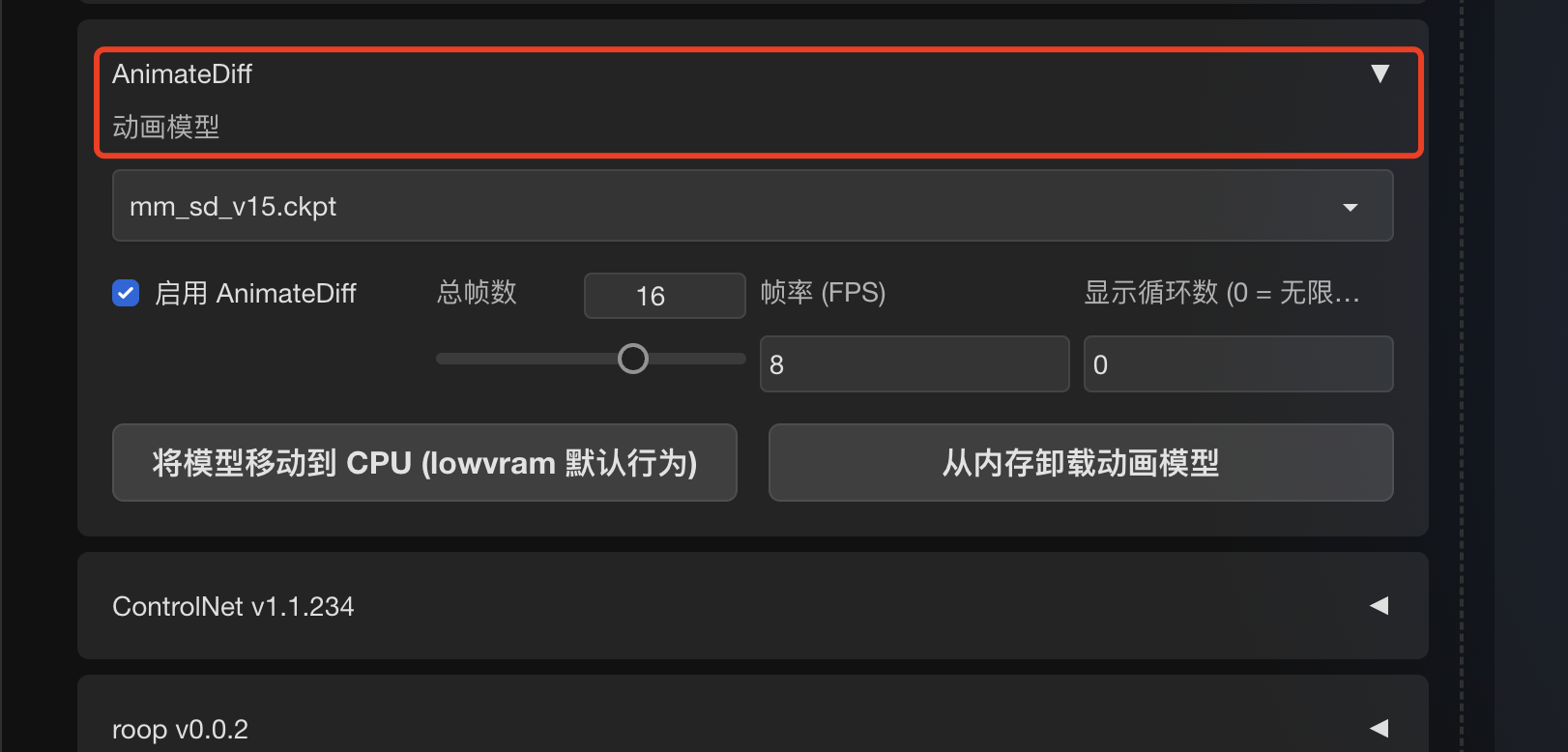

插件使用非常简单,只需启用插件,输入你要生成的内容即可。
总帧数表示生成的GIF帧数,不超过24帧,建议不少于8帧以获得良好效果。
帧率(FPS):每秒帧数越高,GIF越流畅。循环数为0表示无限循环。
为获得更佳效果,建议采用DDIM采样方法。电脑问题,暂不附图,请自行尝试。
