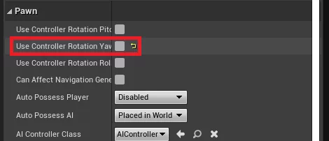

在 Pawn 部分,取消勾选“Use Controller Rotation Yaw”。
这样可以避免AI在转向时向控制器方向过于敏感。

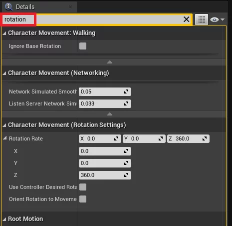

接着,单击“CharacterMovement (Inherited)”部分,在右侧显示角色移动设置。
在右上角的搜索框中键入“rotation”以显示旋转相关选项。

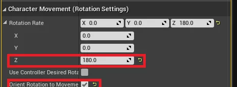

在 Character Movement Rotation Settings 选项卡中,将 Z Rotation Rate 值设为180,并勾选“Orient Rotation to Movement”框。

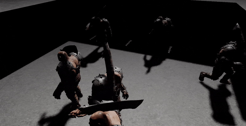

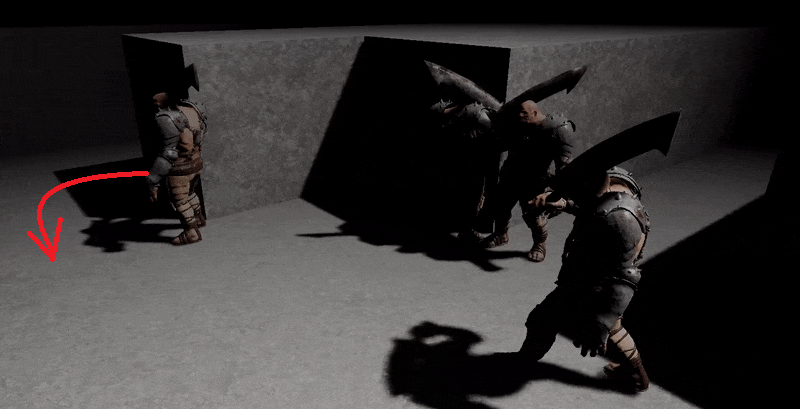

这里展示了虚幻引擎4中AI角色的平滑转向,使用了Unreal Marketplace上的Troll Pack PBR资产包中的 Troll 网格和动画。
默认的瞬间转向效果
平滑转向效果
