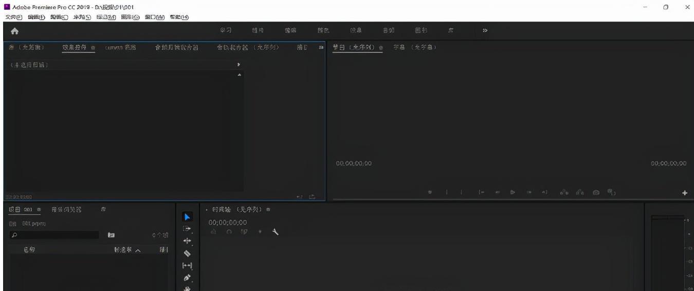

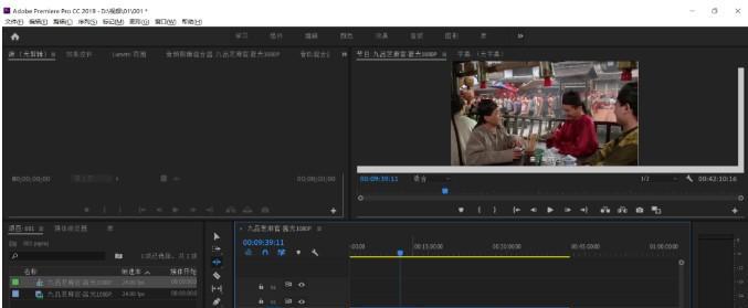

1.首先打开软件,进入的是一个这样的页面。

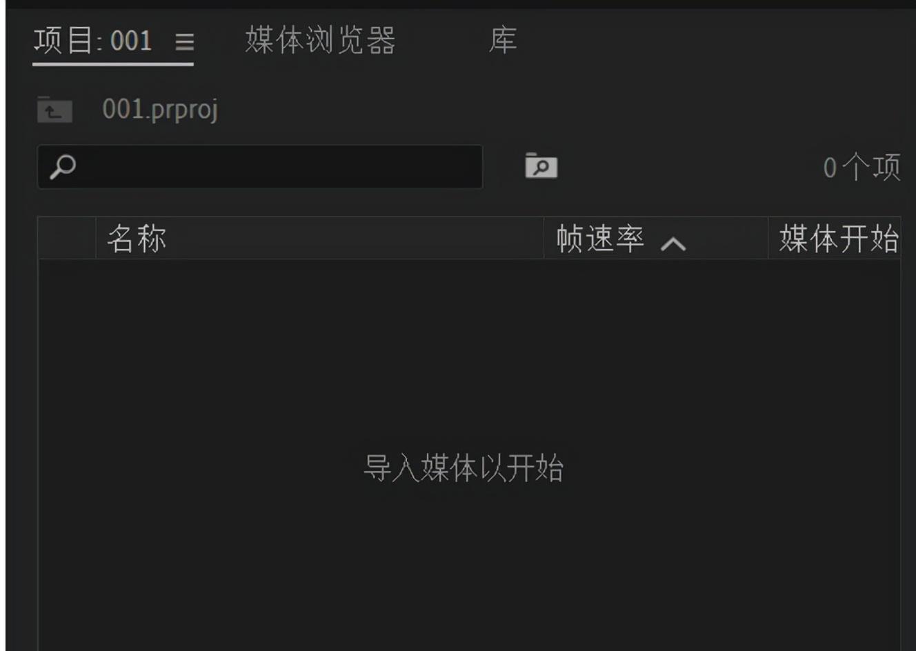

2.看起来很复杂,其实没什么,千万不要被吓到哟!注意看,我们加入的视频、音频、图片等素材都会出现在左下角的项目栏里面。

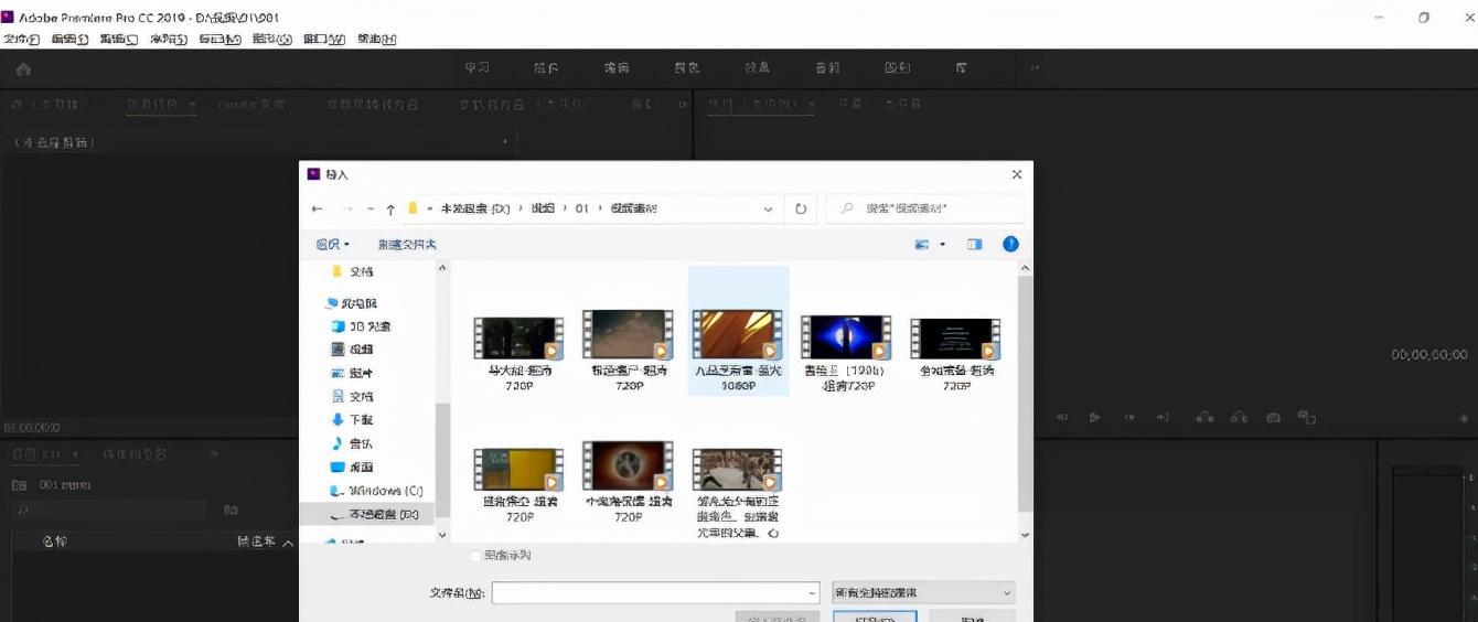

3.接着我们导入项目素材,有三种导入素材的方法:第一种鼠标右击,选择导入,然后选择需要导入的素材;第二种直接双击框内,然后选择需要导入的素材;第三种快捷键Ctrl+I,然后选择需要导入的素材。个人比较推荐双击直接导入素材。

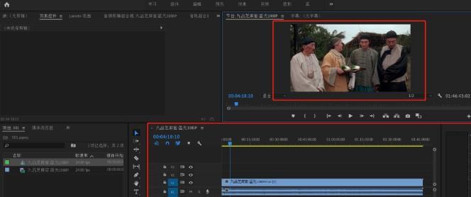

4.导入素材后,鼠标拖到右侧时间轴栏内即可放手,同时右上角会显示视频内容。

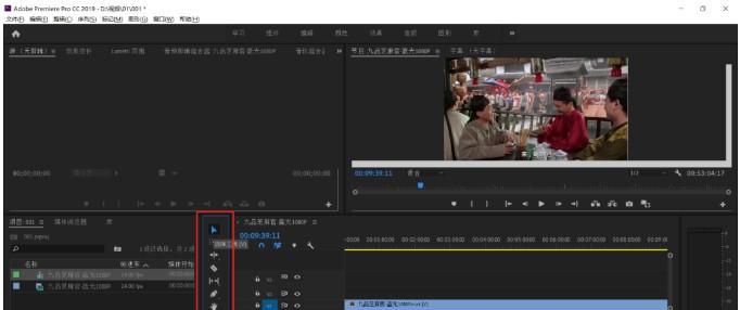

5.这里就是用来选择素材的一个工具,这个很好理解。
6.鼠标长按会出现两个选项,一个向前选择轨道工具,一个是向后选择轨道工具。向前选择轨道工具就是点击该轨道,在该轨道后面所有的轨道都选中了,向后选择工具则是选择该轨道前面的所有轨道。总之就是点击后选择箭头方向所有的轨道,这个一般很多轨道素材的时候才会用到。

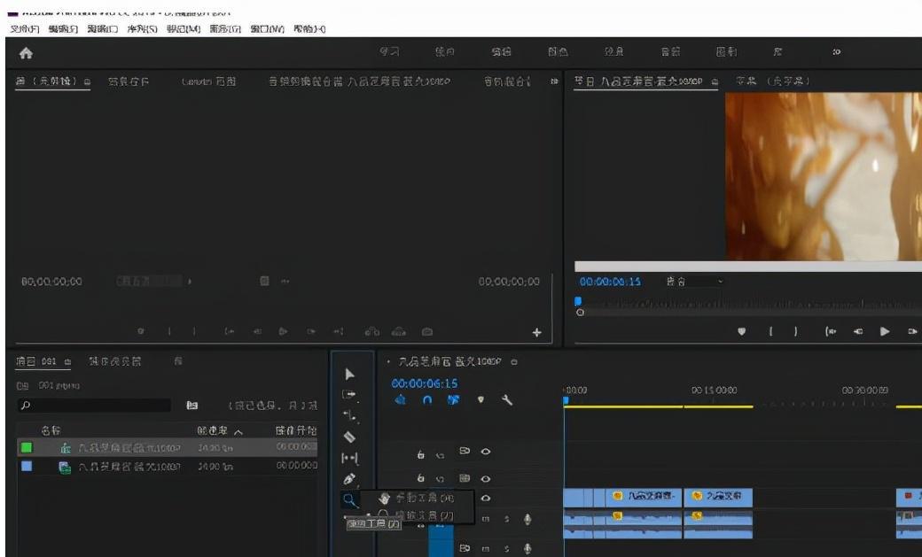

7.长按第三个图标会显示三个选项。

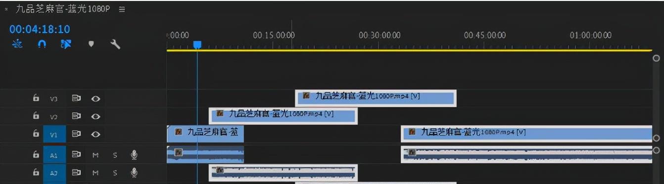

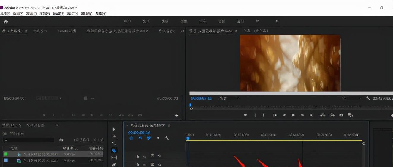

8.第四个是剃刀工具,可以将一段视频素材剪成两段或多段,是剪辑视频用的最多的工具。选中剃刀工具,在需要剪断的地方点击一下就可以剪成两段了。

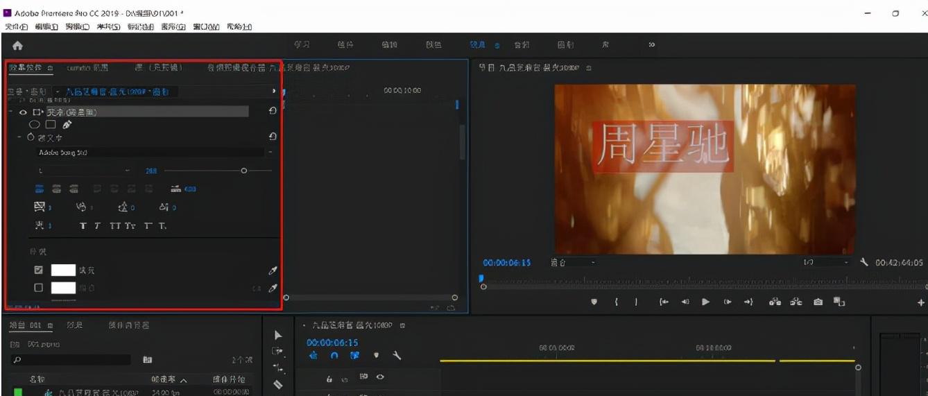

12.最后一个是文字工具,可以选择横向和纵向,一般添加字幕或添加文字标题才会用到。直接选择点击即可输入文案,可以在效果控件里面改变位置、字体大小和颜色。
