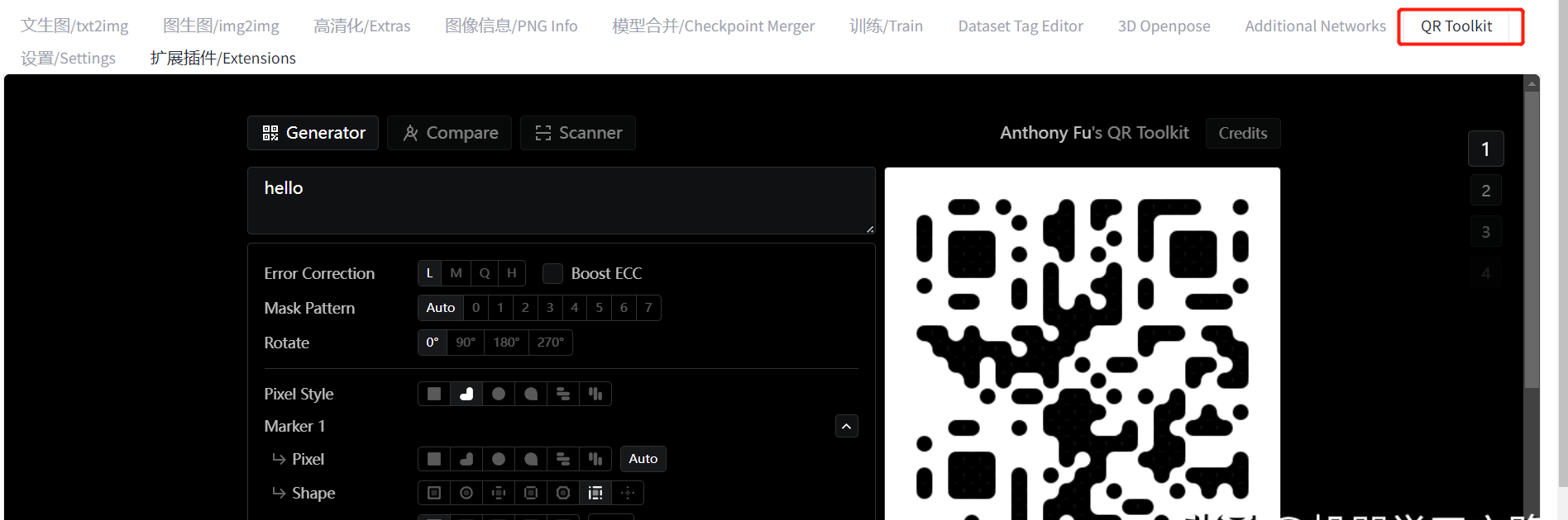

sd-webui-qrcode-toolkit
这个工具用于生成可用于AI生成艺术二维码的二维码,为我们提供了基于sd生成艺术二维码的可能。
安装
  1. 进入到stable-diffusion-webui/extensions目录下
  2. 将sd-webui-qrcode-toolkit克隆到extensions中,如果网络不行可直接下载并解压
  3. 重启sd-webui即可
  4. 安装成功后,在sd-webui中会出现QR ToolKit选项

如果想制作个性二维码或收款码,先保存二维码,通过草料二维码解析,并将解析的内容粘贴到QR Toolkit中。
2. 使用QR Tookit生成二维码
根据提供的参数设置用于生成艺术二维码的二维码,调整参数影响二维码生成,不会影响生成结果。
  • Error Correction:二维码错误容忍程度
  • Mask Pattern:二维码模式
  • Rotate:二维码选择的角度
  • Pixel Style:二维码像素点风格
  • Marker:三个角像素风格
  • Margin:调节二维码上下边缘距离
  • Margin Noise:给二维码上下边缘填充噪点
QR Toolkit

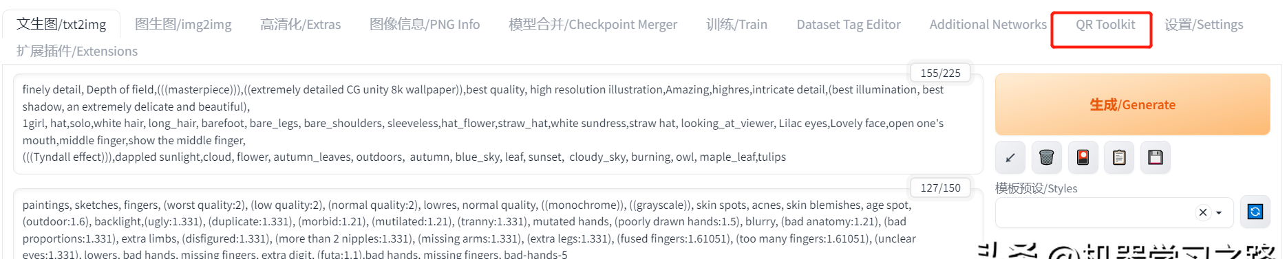

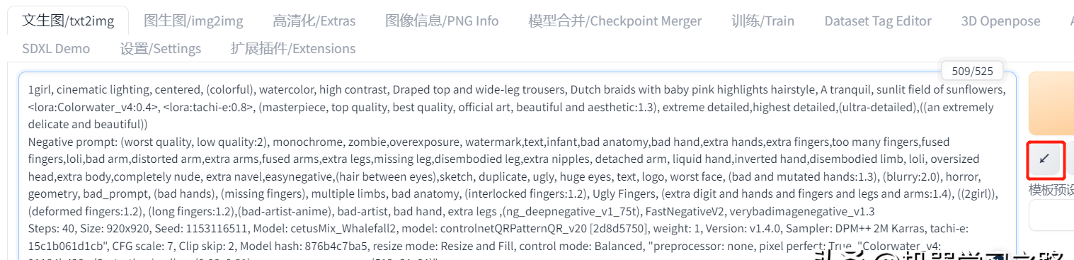

4. prompt设置
  • 底模:根据风格选择底模
  • 其它参数设置:选择喜欢的图片,复制参数到sd-webui中
Prompt设置

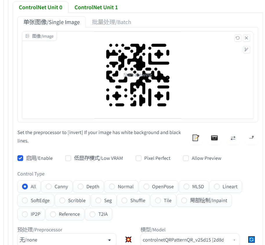

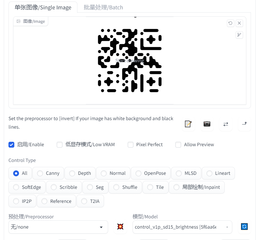

5. Controlnet参数设置
  • 上传二维码图片,选择模型QR Pattern_v2,控制参数设置
Controlnet参数设置
