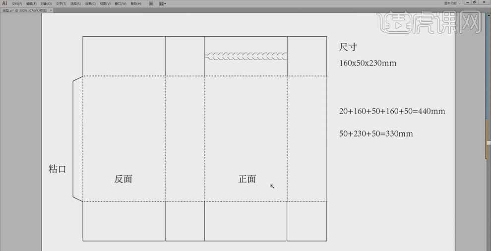

1.打开AI,查看刀板图尺寸【165*50*230】,宽度为【20+160+50+160+50】,高度为【50+230+50】。
2.新建画布:【440*330】mm,出血为【3mm】,颜色模式为CMYK。使用Ctrl+R打标尺,拉参考线。
