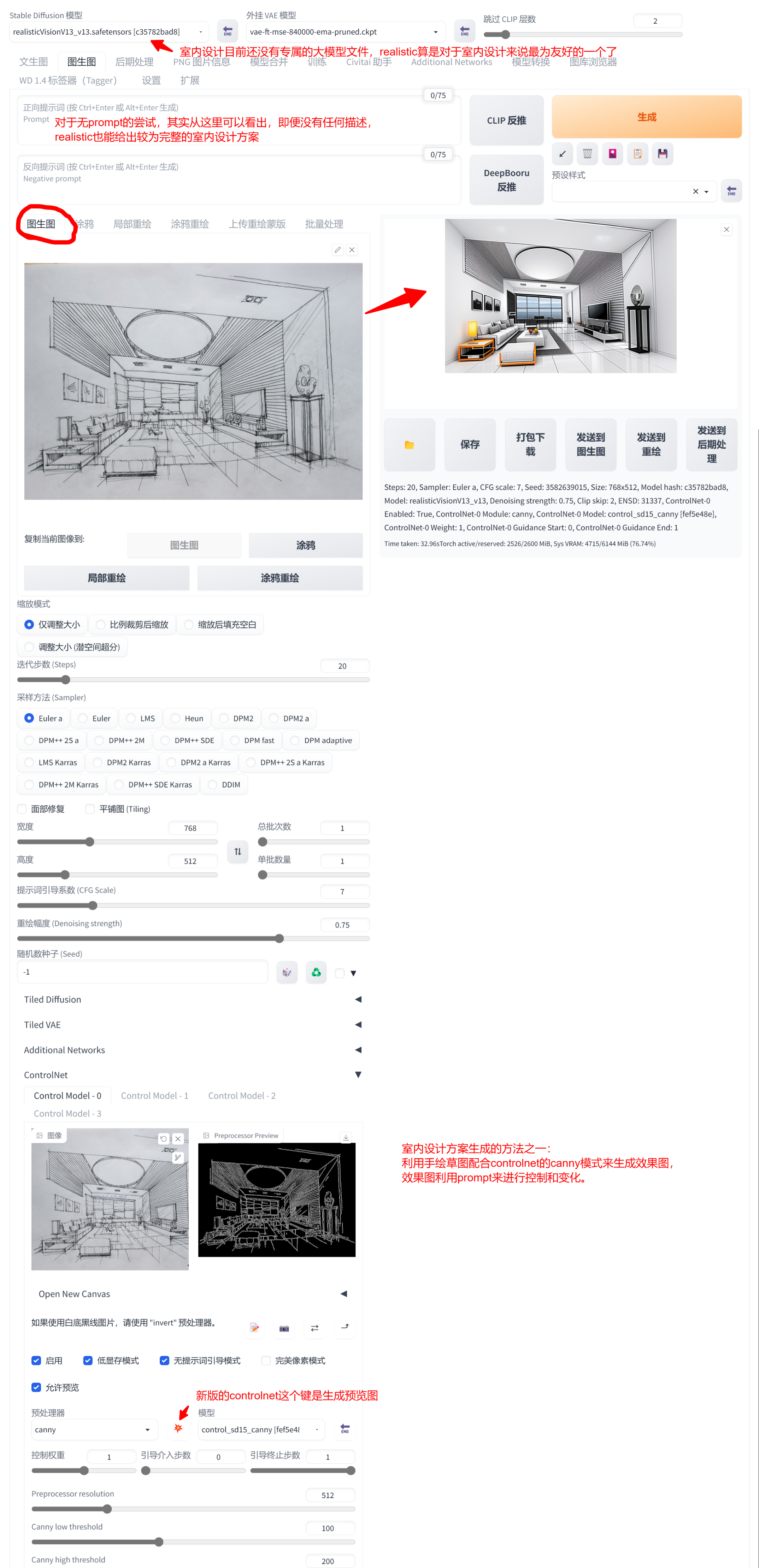

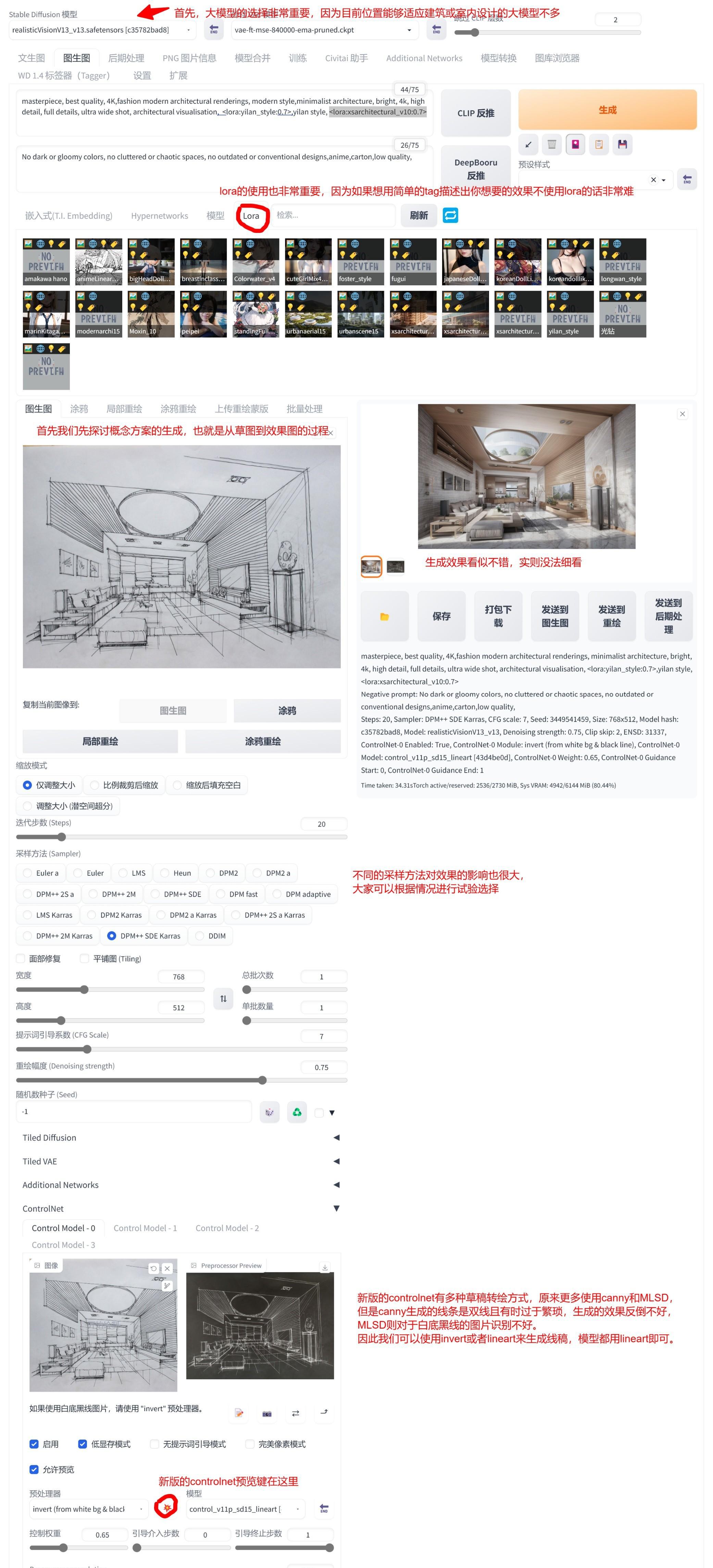

AI室内设计涉及到三个重要设置:1. 大模型;2. Lora;3. Controlnet。
在这里,提示反倒不如重在控制效果,需要使用不同风格的Lora。
惯例,让图片来展示:
对于新的Controlnet,增加了许多新的模型,从草稿到概念效果图最适用的是Lineart的粗略线稿提取模式。同时,尝试了其他功能,具体效果如下,供参考。此外,Scramble可生成一些奇思妙想的创意,如欲使室内设计更具独特风格,强烈推荐一试。

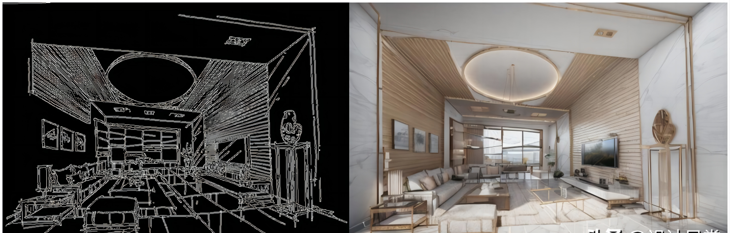

Canny的线稿和生成效果

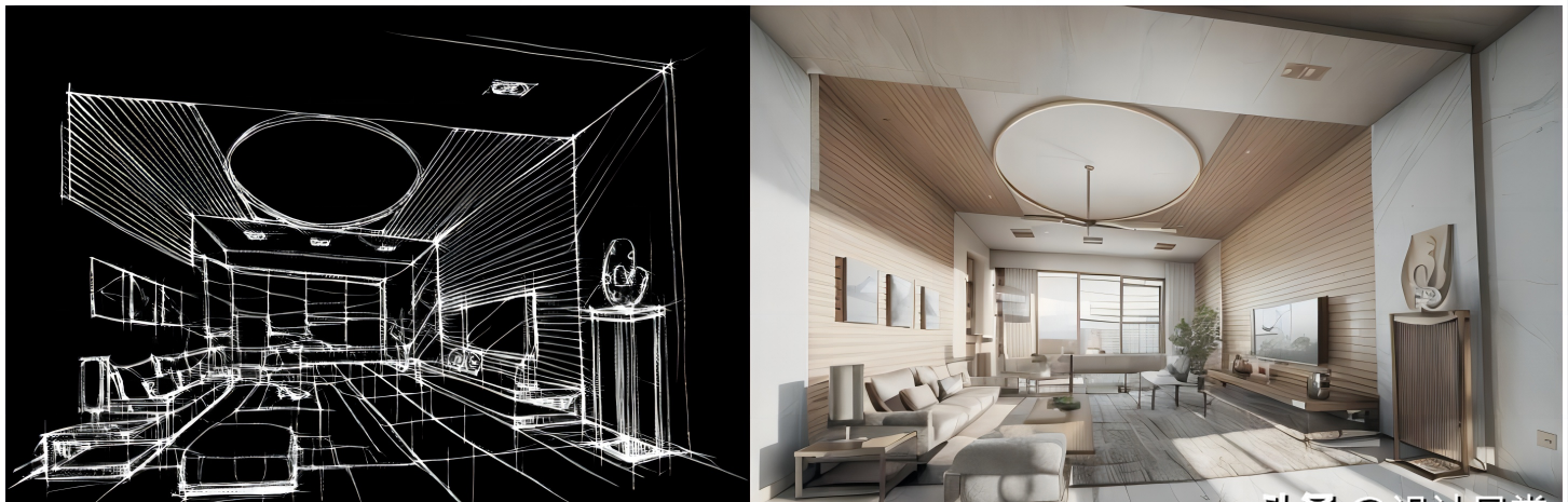

Invert的线稿和生成效果

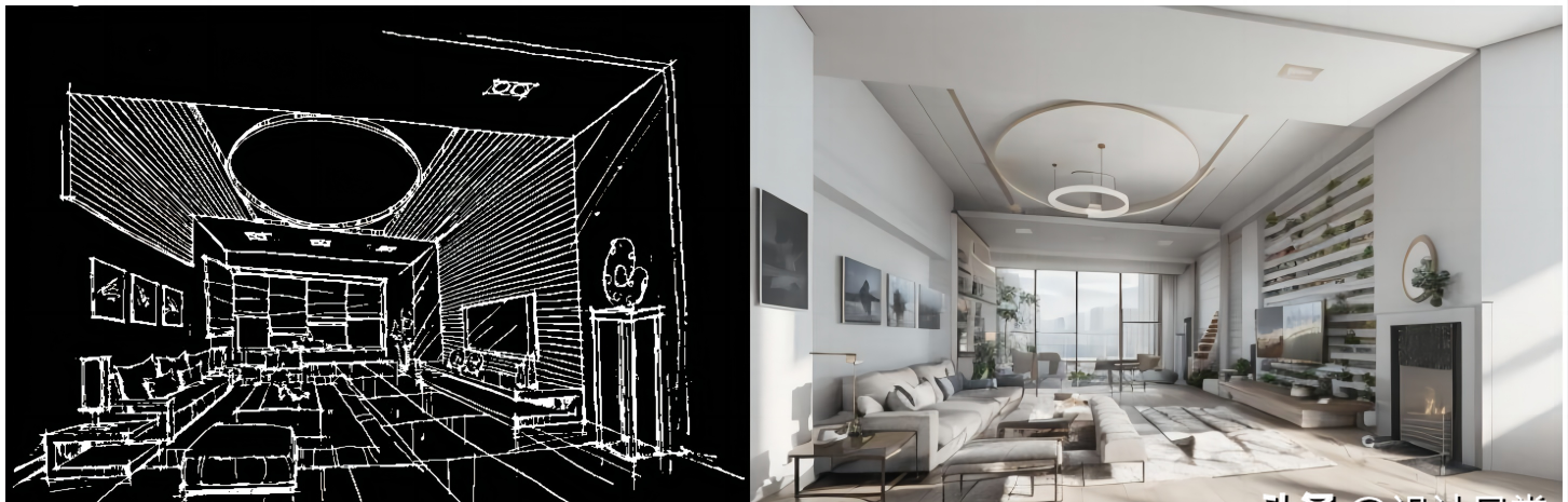

Lineart线稿和生成效果

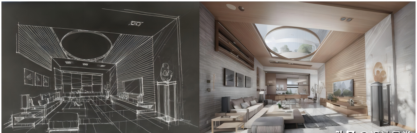

Scramble强化边缘模式线稿和生成效果
