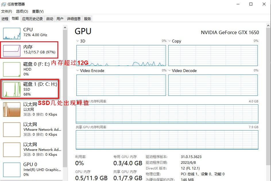

图4/6 资源使用状况1
从图4可知,内存轻松过12G,硬盘操作出现峰值。CPU使用率72%。

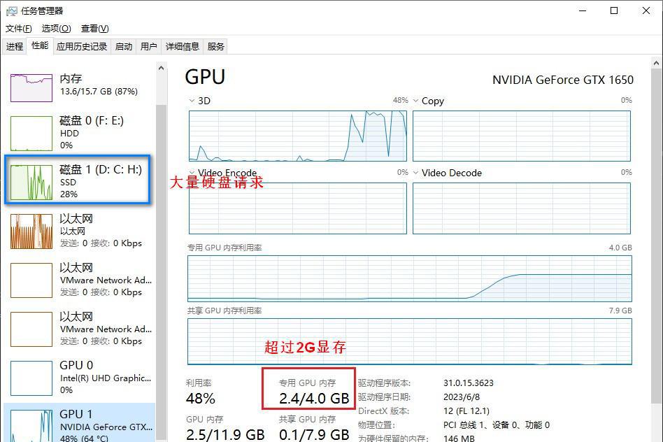

图5/6 资源使用状况2
从图5可知,显卡的显存已经超过2G。另外,SSD硬盘加载模型时,全速运转。我也特意测试了7200转的机械硬盘,也能跑出来。加载的时候,用户可以轻松地喝着茶,看着它做完全程。
