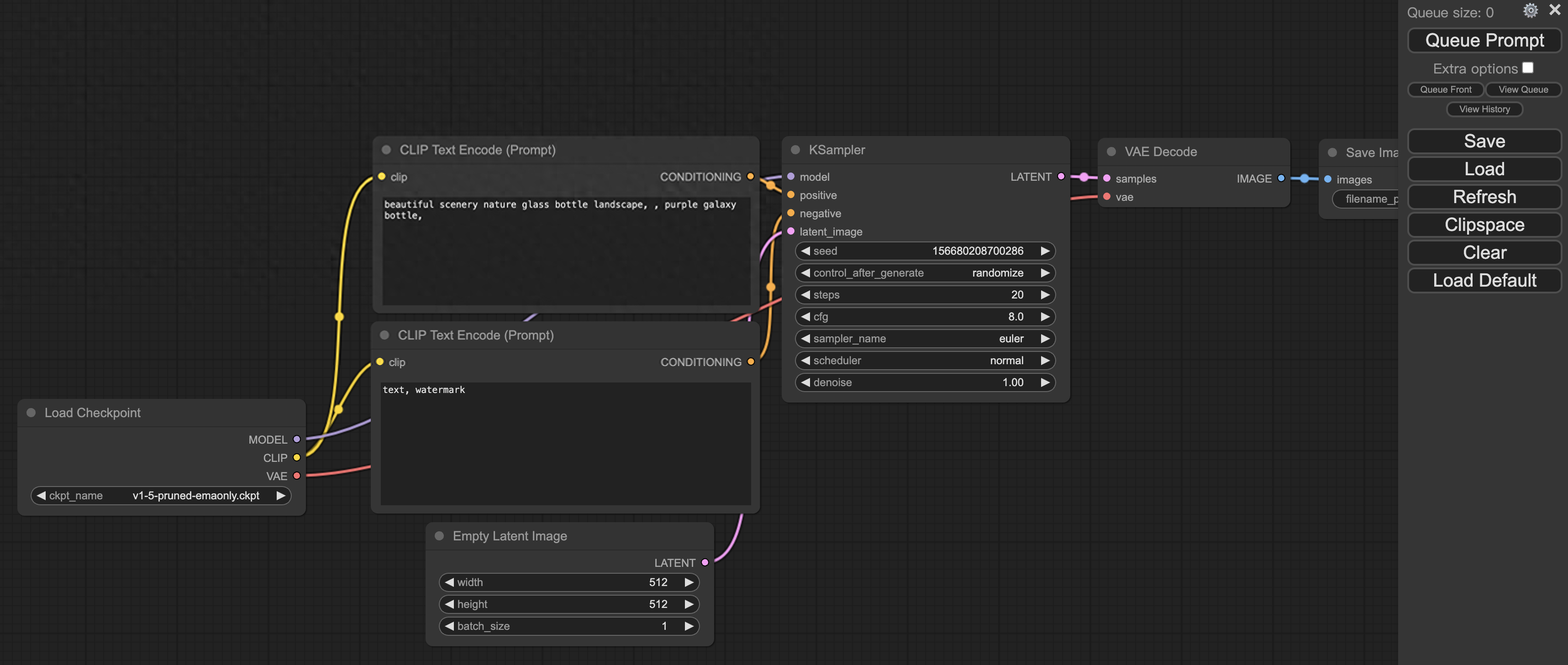

如果一切顺利,在运行python main.py后,访问http://127.0.0.1:8188,你将看到画面如下:

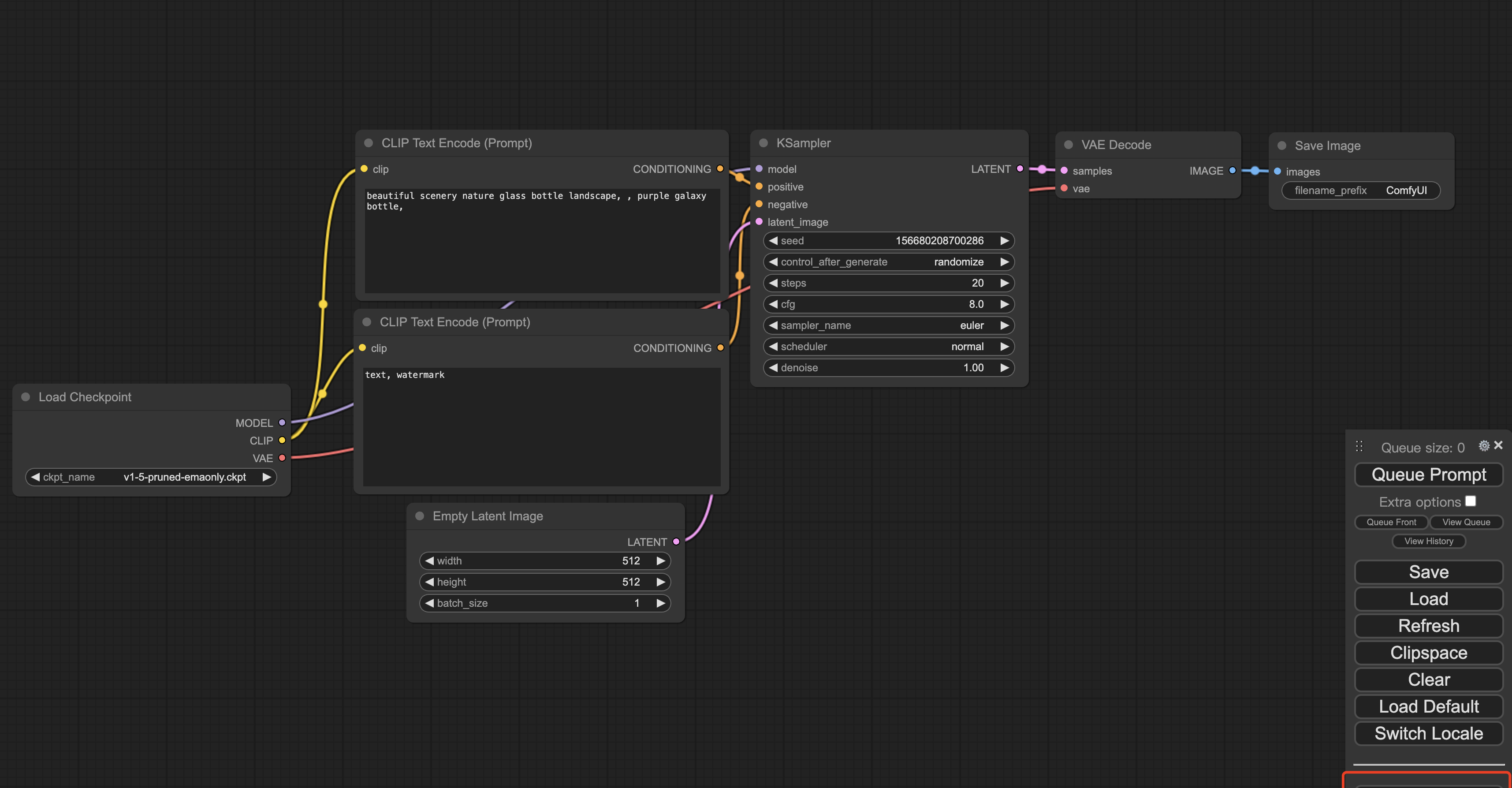

Manager插件代码仓:
https://github.com/ltdrdata/ComfyUI-Manager
命令行进入custom_nodes目录,克隆manager代码:
cd custom_nodesgit clone https://github.com/ltdrdata/ComfyUI-Manager.git
完成后,cd到代码根目录,运行
python main.py
页面右下角浮窗模块中会新增Manager模块。

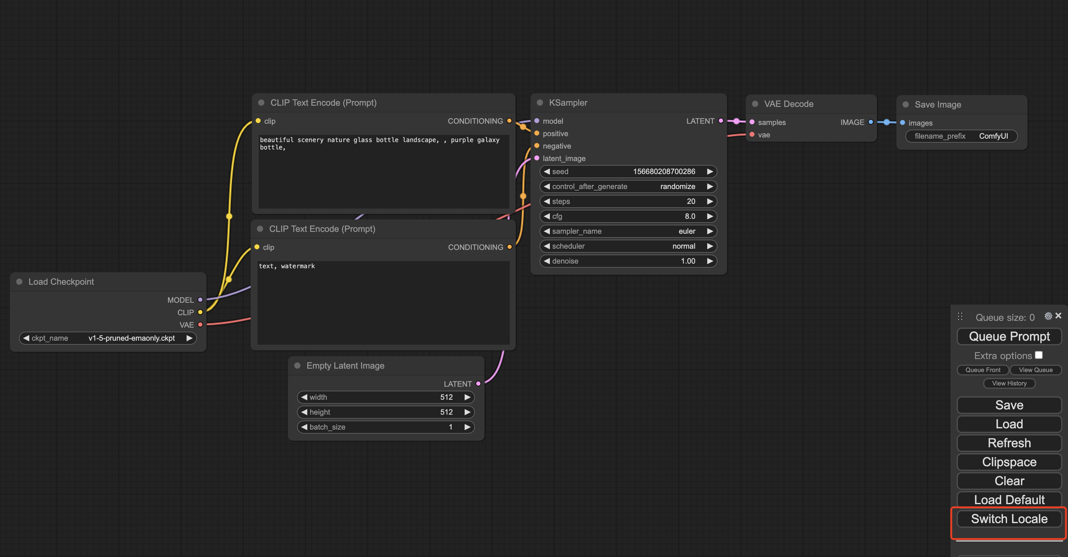

喜欢使用中文界面的话,这一步很重要。
汉化插件:https://github.com/AIGODLIKE/AIGODLIKE-ComfyUI-Translation
命令行进入custom_nodes目录,克隆Translation代码:
cd custom_nodesgit clone https://github.com/AIGODLIKE/AIGODLIKE-COMFYUI-TRANSLATION.git
完成后,cd到代码根目录,运行
python main.py
页面右下角浮窗模块中会新增Switch Locale模块。
