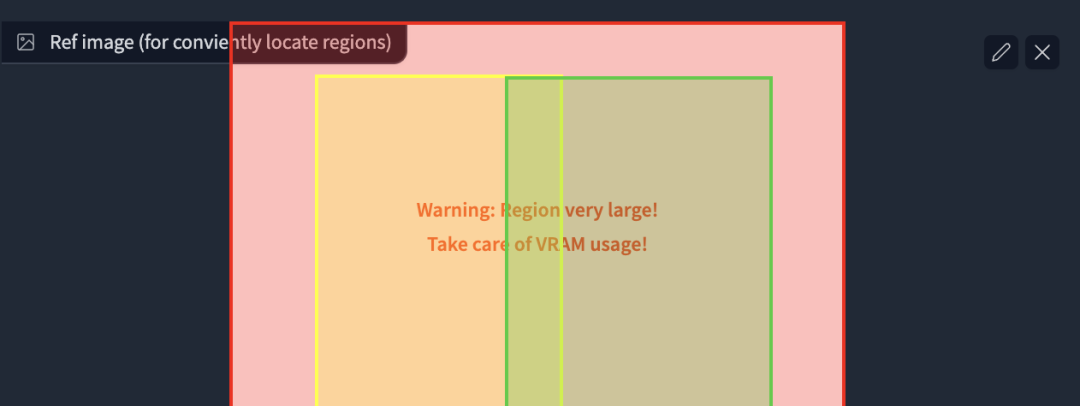

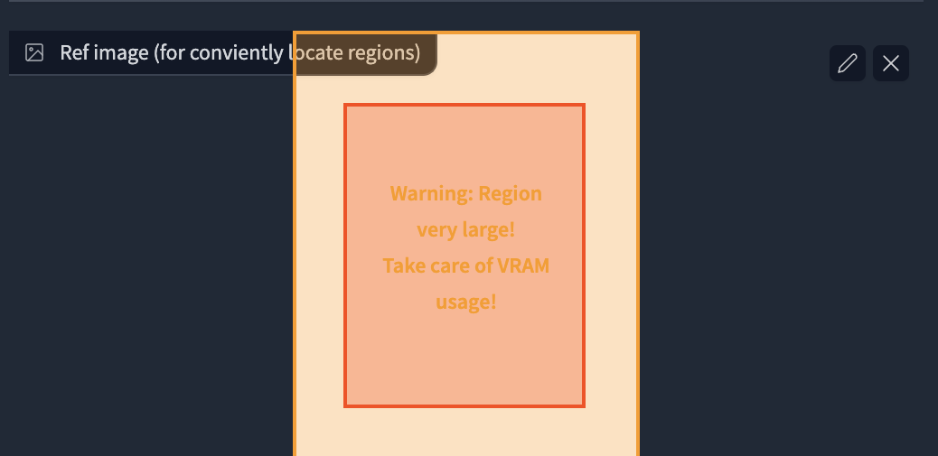

通过融合多个区域进行大型图像绘制。
注意:建议使用自定义区域填充整个画布。
区域布局:(如图)
区域布局:(如图)
