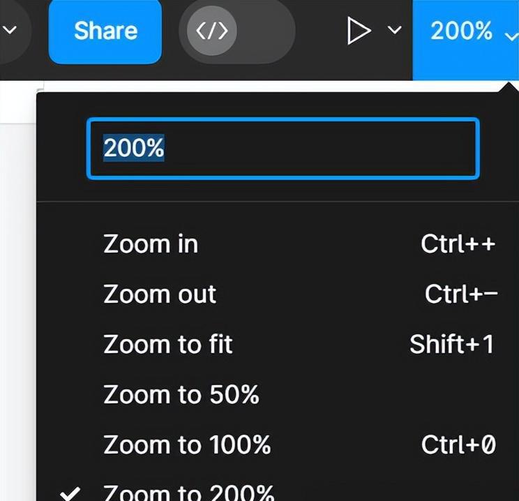

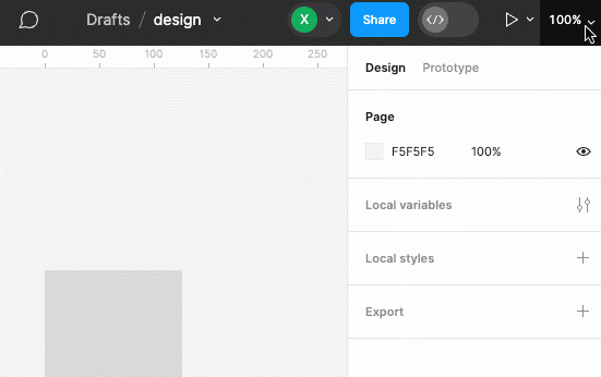

通常我们会在 UI 界面上提供画布缩放和放大按钮,点击它们会 以画布中心为缩放中心,进行缩放。
快捷键为:
我发现 Figma 实际上直接用 + 或 - 就能缩放了,但它在 UI 上并没有提示。
Figma 在这种情况下会让 zoom 值落在几个特定的值上。
const zoomLevels = [ 0.015625, 0.03125, 0.0625, 0.125, 0.25, 0.5, 1, 2, 4, 8, 16, 32, 64, 128, 256]
你应该看出规律了,这是一个等比数列,公比为 2,其中的中间值是 1(即 100%)。同时 256 和 0.015625 也是 zoom 的最大最小值。
比如当前 zoom 为 198%,放大会变成 200%,缩小会变为 100%。

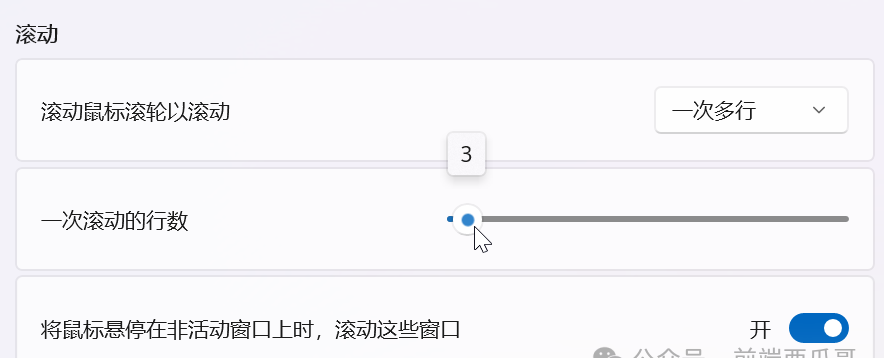

zoomRatio 不是写死的,和 鼠标滚轮灵敏度 有关。
(下面是 Windows 设置鼠标滚轮灵敏度的方式)
鼠标滚轮灵敏度会反应到 WheelEvent 滚轮事件对象的 deltaY 上,灵敏度越高,每次滚动的 deltaY 就越大。

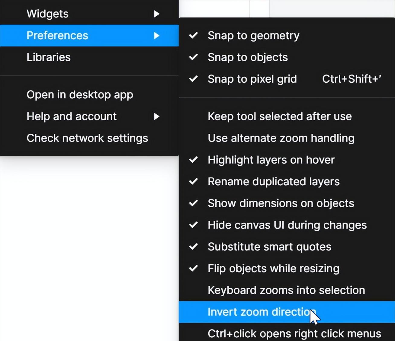

偏好设置有一个 Invert zoom direction(翻转缩放画布方向)勾选项。勾选后,向前滚轮反而会减小 zoom 值。
