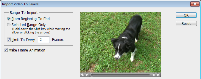

UI 设计必备工具,也具备了很多功能,可是没有上面两条用起来那么随意。不在命令行处理,受桌面应用的约束就越大。
通过菜单 File -> Import -> Video Frames to Layers 打开下面的界面:
其中的 “Limit To Every __ Frames”就是可实现。
对于个人而言,我更倾向于使用命令行的 gifsicle 处理工具。
因为可自定义参数很灵活,组装起来极为方便。且批量处理威力巨大,不必拘泥于界面操作,效率高的不止一点半点。
