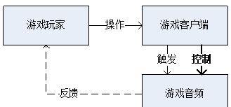

游戏相关音频可以按照功能划分为两大类:
游戏音频和语音聊天虽同为音频,但在质量要求和技术处理上有很大区别,本文讨论的内容为游戏音频。

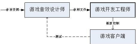

基于音频播放设计
游戏音频设计师提供音频文件和播放方式,游戏开发工程师负责实现音效播放。
[ 基于音频播放设计 ]
这种模式下以游戏开发工程师为主,游戏音频设计更多注重音频资源编辑。音频设计可表现的方面不多,音效总数量级在百左右。目前主要在H5和微信小游戏中存在。

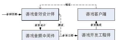

基于音频中间件设计
游戏音频设计师负责音效设计,游戏开发工程师负责集成音效。
[ 基于音频中间件设计 ]
这种模式下以音频设计师为主,游戏音频设计师开始关注音效设计。由于不需要关心底层技术实现,音频设计师发挥余地较大,音效总数量级在千或万以上。目前大部分端或手游普遍使用了音频中间件。

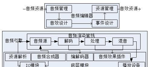

4、游戏音频中间件
游戏音频中间件,简单来讲即游戏音频的解决方案。游戏音频中间件一般包含编辑器和SDK,音频设计师利用编辑器独立完成游戏音频设计。游戏开发工程师集成音频中间件提供的SDK到游戏客户端,并完成设计好的游戏音频触发和交互,实现游戏音频的播放。
游戏音频中间件包含音频编辑器和音频引擎(SDK为其调用接口)两部分,大致框架如图所示:
[ 游戏音频中间件框架 ]
游戏音频中间件使得音频设计师独立游戏开发,即可完成音频设计,其在游戏开发过程中主要有以下作用:
1)标准化设计:统一规范音效设计模式,提高游戏音效设计效率;2)功能复用:避免重复开发,提高游戏音频开发效率和稳定性;3)跨平台支持:抽象各平台音频硬件,支持各平台游戏部署。

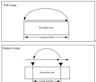

循环播放
适合持续性重复播放场景的音效,可设置循环次数和循环内容。循环播放关键是设置好过渡,避免过渡之间出现卡顿。

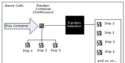

随机播放

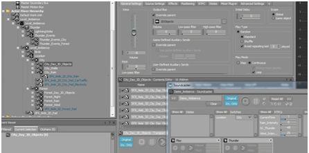

随机播放主要目的用于增加音效内容丰富感,显得更真实自然。假如游戏的其中一个环境为洞穴。背景中有水滴声,来营造洞穴环境的氛围。先创建一个随机容器,将所有不同的水滴声编组。当角色位于洞穴中时,持续播放水滴声,因此可以将容器的播放模式设置为 Continuous 并无限循环。

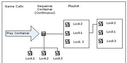

也称为序列播放,适合顺序播放内容。在游戏的某个环节,玩家必须按下按钮才可打开一扇装有很多解锁机制的大铁门。此时,可以将所有解锁声音编组至一个序列容器。之后可以创建一个播放列表,按逻辑顺序排列这些声音。将容器的播放模式设置为 Continuous,这样在解锁大门时,便会连续播放这些解锁声。

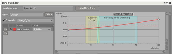

混合播放
适合连续过渡切换场景的音效,例如黑夜和白天环境音效过渡。如图所示,Rooster Crow为公鸡啼叫,用于表现黎明,Cluking and Scratching为咯咯叫声和啄食声,用于表现白天。Time_of_Day为控制时间参数,范围0~100。进入黑夜时,Time_of_Day小于18或者大于78,此时环境声静音,即黑夜寂静。当进入黎明时,Time_of_Day大于18,此时播放Rooster Crow,能听到公鸡啼叫。当白天时,Time_Of_Day大于38,此时播放Clucking and Scratching,能听到咯咯叫声和啄食。黎明到白天过程中,Time_Of_Day大于38小于43,此时Rooster Crow和Cluking and Scratching为交叉混合效果,前者音量降低,后者音量升高。除此之外,上面还增加了整体音量控制,为图中红色曲线。Agitation为音量控制参数,用来表现游戏紧张程度,控制整体环境音量。Agitation越大,环境音效整体音量越大,烘托游戏紧张气氛。

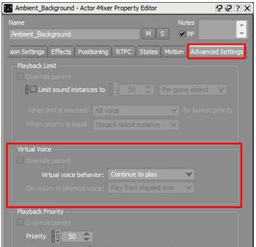

虚拟播放
虚拟播放为不实际播放音频,这种播放方式可以实现音频暂停和恢复。Wwise提供虚拟通道设置来控制虚拟播放,主要目的是控制性能,当播放实例达到限制数量时,进行虚拟播放;当恢复时,可以选择从头播放,继续播放或者播放位置继续播放。例如游戏场景内出现多台载具,载具的引擎声数量就会比较多。对载具引擎声设置虚拟播放,这时候优先播放距离玩家最近的引擎声,而较远处引擎声暂时进入虚拟通道;当其重新靠近玩家时,引擎声又重新恢复。

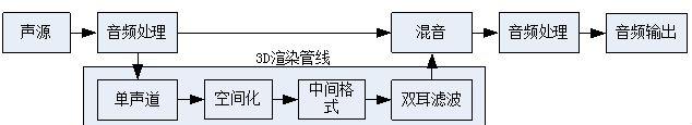

3D音频又称为空间音频,音频在空间具有位置和朝向,3D音频与Listener相对位置决定音频距离和方位。音频距离通过衰减来模拟,音频方位则通过空间化技术来实现。空间音频设计主要是指音频衰减和方位,以及空间效果设计。不同于2D音频,3D音频均为单声道,其重点是空间混音设计。
相对于2D音频渲染管线,空间音频渲染管线多了空间化和去空间化(双耳滤波),如图所示:
[ 空间音频渲染管线 ]

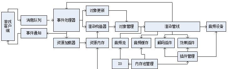

典型游戏音频引擎整体框架如图所示。主要功能包括音频事件处理、资源加载解析、音频对象管理、音频渲染管线、解码和效果插件管理,以及底层基础支持,例如IO,内存和线程管理等。
[ 音频引擎整体框架 ]

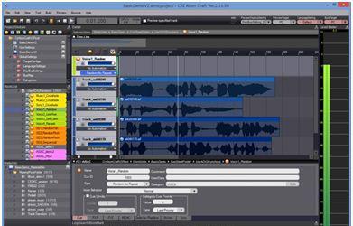

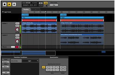

1)基于时间线:类似DAW,编辑上保留了时间线概念,直接对音轨操作,可以进行多轨音频设计,直接拖拽音频进行编辑。具体以FMOD和CriWare为代表,其操作主界面分别如图所示:
[ FMOD编辑器主界面 ]
[ Criware编辑器主界面 ]

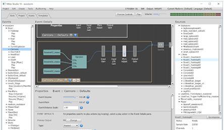

3)基于图形操作:以Miles为代表,主要音频渲染过程以图形方式呈现,通过修改图形来完成音效设计,Miles主操作如图所示:
[ Miles编辑器主界面 ]
DAW功能是内容编辑,影视节目和音乐制作内容都是依照时间进行,所以基于时间线的多轨音频编辑很普遍;但游戏音频设计阶段(除互动音乐外),主要内容是音效播放方式和交互设计,沿用时间线设计虽然直观,但不符合游戏音频随机性的特点,并且容易引导音频设计师使用多层音频叠加设计音效,产生严重性能问题。

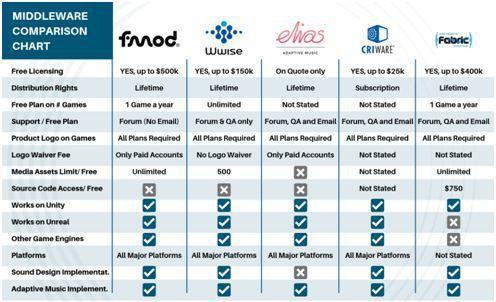

音频中间件包括Wwise、FMOD、 Unreal Steam Audio、Miles、Fabric、Elias、Pure Data、Criware、GameCoda、RenderWare Audio等。其中部分中间件支持特性如下表所示。

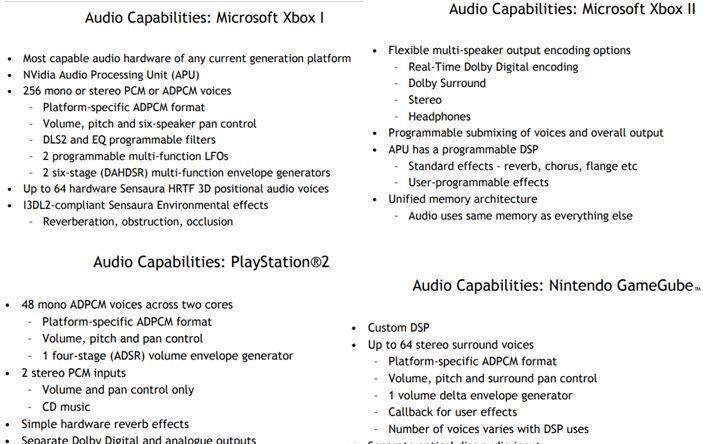

游戏主机音频从最初8-bit支持,在随着功能和复杂度不断增加,目前已经可以达到影院级效果。其主要原因在于,游戏主机对于音频的硬件技术支持一直走在最前沿。以下为几款主机平台的音频硬件支持列表:
主机平台都有独立的音频处理单元,支持多路音频解码通道和音频特效处理,环绕声音频输出。最新的PS4使用了基于AMD True Audio技术APU(Audio Process Unit)。Xbox Series X则可能支持Dobly Atoms对象音频技术。这些新技术支持,使得主机平台在空间音频和空间效果实现上更加应对自如。
