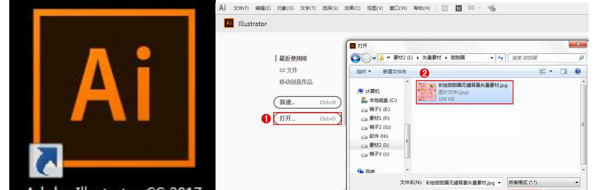

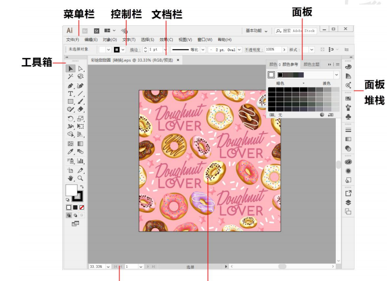

成功安装 Illustrator 之后,可以在程序菜单中找到并单击 Adobe Illustrator 选项即可启动 Illustrator。或者双击桌面的 Adobe Illustrator 快捷方式。如图所示。虽然打开了 Illustrator,但是此时我们看到的却不是 Illustrator 的完整样貌,因为当前的软件中并没有能够操作的文档,所以很多功能都未被显示。为了便于学习,我们可以在这里打开一个图像文件。单击“打开”按钮,在弹出的窗口中选择一个文档,并单击“打开”按钮,如图所示。
接着文档被打开,Illustrator 的全貌才得以呈现,如图所示。Illustrator 的工作界面由菜单栏、控制栏、 标题栏、工具箱、属性栏、文档窗口以及多个面板组成。不需要使用 Illustrator 时,就可以把软件关闭了。我 们可以单击窗口右上角的“关闭”按钮 ,即可关闭软件窗口。也可以执行“文件>退出”命令(快捷键: Ctrl+Q)退出 Illustrator。

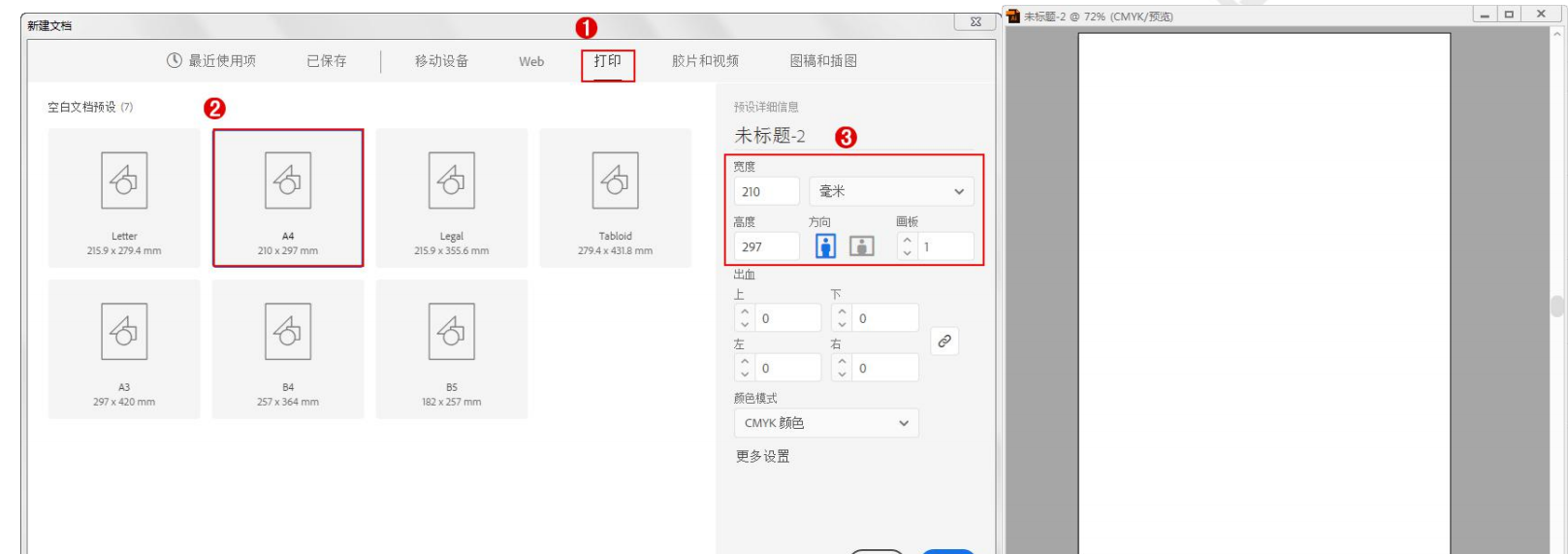

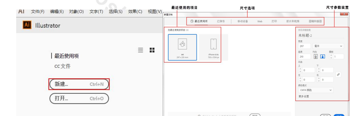

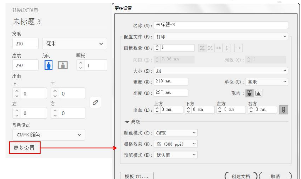

“新建文档”命令可以从无到有的新建一个空白的文档,这也是进行制图的第一步。执行“文件>新建”命令 (快捷键:Ctrl +N),或者单击界面左上角处的“新建”按钮。如图所示。接着会弹出“新建文档”窗口。如图所示。在该窗口中我们可以自定义文件的尺寸,也可以选择预设的尺寸。
A4 尺寸是排版、打印常用的尺寸,这个尺寸就在预设控制栏中。首先单击窗口顶部的“打印”按钮,接着在面板中就会显示常用的打印尺寸,单击“A4”选项,此时在窗口的右侧看到相应的尺寸。接着单击“确定”按钮,完成新建操作。如图和图所示。
在“新建文档”窗口可以设置“文档名称”、“高度”、“宽度”等基本选项,如果单击“更多设置”按钮,可以在弹出的“更多设置”窗口,在该窗口中有更多的设置选项。如图所示。

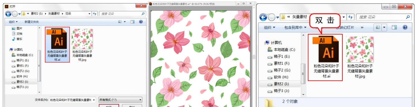

要在 Illustrator 中对已经存在的文档进行修改和处理时这就需要进行“打开”操作。执行“文件>打开”菜单命令(快捷键:Ctrl+O),然后在弹出的对话框中找到文件所在的位置,单击选择需要打开的文件,接着单击“打开”按钮。如图所示。即可在 Illustrator 中打开该文件,如图所示。还可直接找到文件的位置,双击文件的图标将其打开。如图所示。

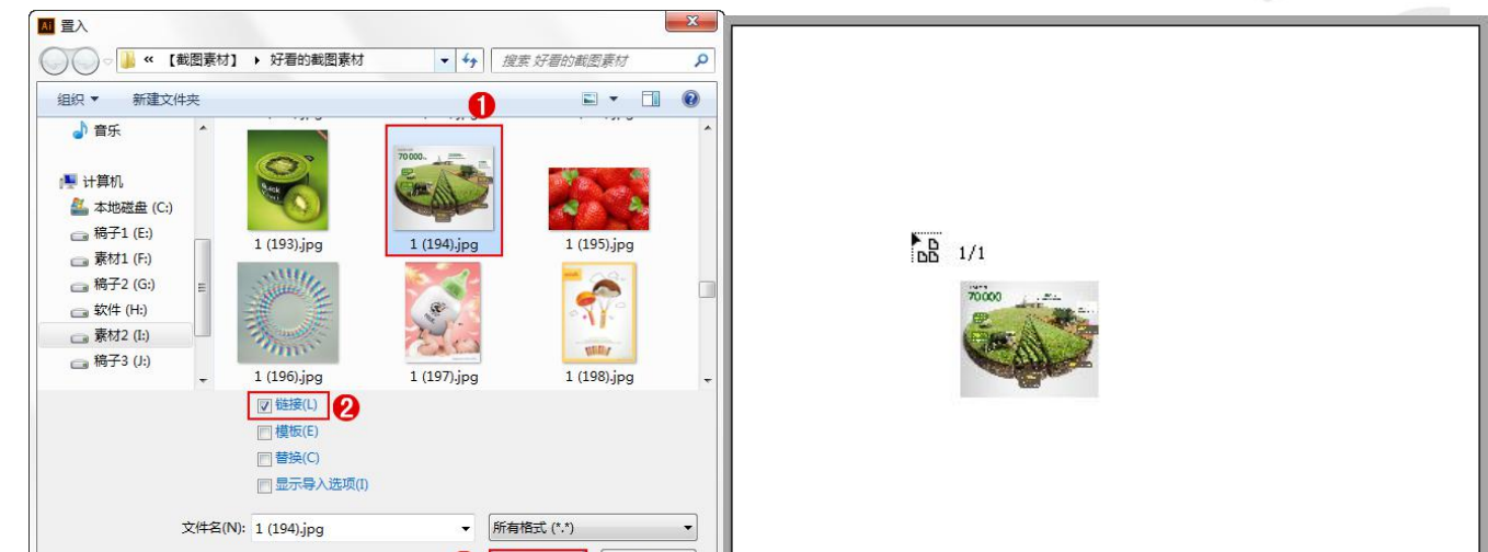

虽然作为一款矢量软件,在文档内也是可以添加图片素材的,可以通过“置入”命令,将图片添加到文档内。在 Illustrator 中,置入后的图片有两种形式:“嵌入”和“链接”。
(1)执行“文件>置入”命令,在弹出“置入”窗口中单击需要置入的文件,然后勾选“链接”选项,接着单击“置入”按钮。如图所示。
此时光标如图所示变为:
此时光标变为如图所示

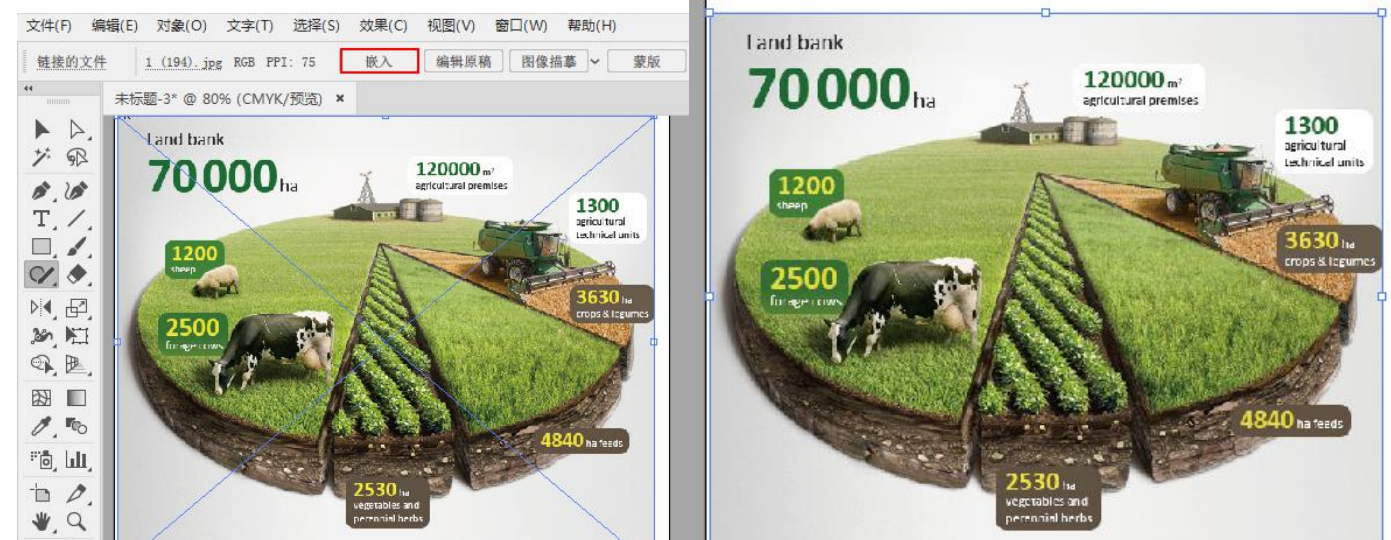

以“链接”形式置入是指置入的内容本身不在AI 文件中,仅仅是通过链接在 AI 中显示。链接的优势在于再多图片也不会使文件体积增大很多,并且不会给软件运行增加过多负担。而且链接的图片经过修改后在 AI 中会自动提示更新图片。链接的文件移动时要注意链接的素材图像也需要一起移动,不然丢失链接图会使的图片质量大打折扣。可以使用“链接”面板来识别、选择、监控和更新链接的文件。
(2)接着可以单击鼠标左键进行置入,也可以按住鼠标左键拖拽控制置入对象的大小,松开鼠标完成置入。置入对象此时带有一个带“×”的定界框,如图所示。此时图片为“链接”状态,单击控制栏中的“嵌入”按钮即可将链接的对象嵌入到文档内。如图所示。

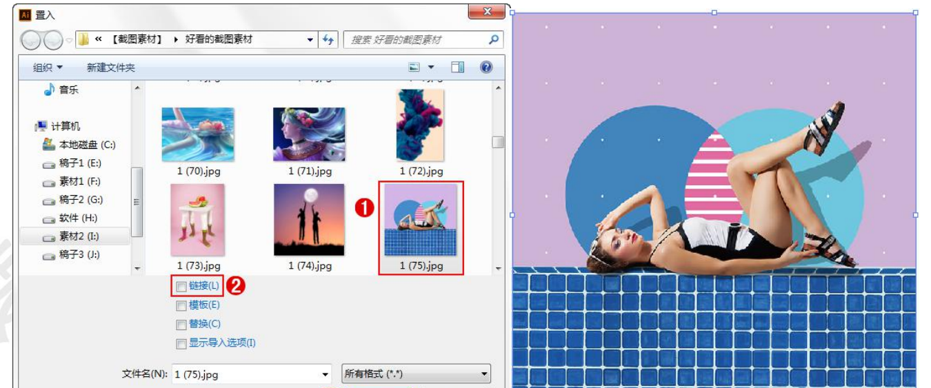

(3)如果在“置入”窗口中单击需要置入的文件,然后取消勾选“链接”选项,接着单击“置入”按钮, 如图所示。接着在画面中单击完成置入操作。如图所示。“嵌入”是将图片包含在 ai 文件中,就是和这个文件中的全部内容存储在一起,做为一个完整的文件。当文件存储位置改变时,不用担心素材图片有没一起移动,而造成的链接素材缺失。当置入的图片比较多,文件大小会增加,并且会给计算机运行增加压力。另外原素材图片在在其他软件中进行修改后,嵌入的图片不会提示更新变化。

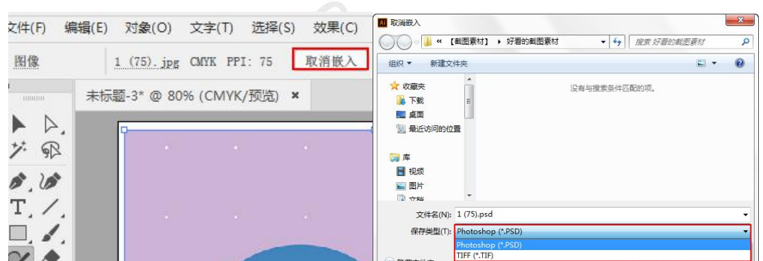

(4)若将“嵌入”的对象更改为“链接”,可以先单击选择“嵌入”的对象。然后单击控制栏中的“取消嵌入”按钮 ,如图所示。
控制栏中的“取消嵌入”按钮
接着在弹出的“取消嵌入”窗口中选择一个合适的存储位置以及文件模式,嵌入的素材就会重新变为“链接状态”。如图所示。

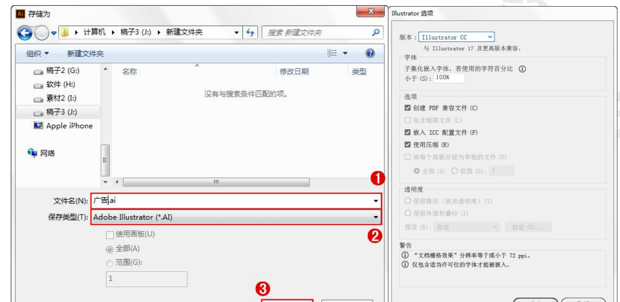

当我们对一个文档进行了编辑,我们可能需要将当前操作保存到当前文档中。这时我们需要执行“文件>存储”命令(快捷键 Ctrl+S)。如果文档存储时没有弹出任何窗口,则会以原始位置进行存储。存储时将保留所做的更改,并且会替换掉上一次保存的文件。如果在第一次对文档进行存储时,可能会弹出“另存为”窗口,在这里可以重新选择文件存储位置,并设置文件存储格式以及文件名称。
当然想要对已经存储过的文档更换位置、名称或者格式进行存储,也可以执行“文件>存储为”菜单命令(快捷键 Shift+Ctrl+S)打开“另存为”窗口,在这里进行存储位置、文件名、保存类型的设置,设置完毕后单击“保存”按钮。如图所示。随即会弹出“Illustrator 选项”对话框,在此对话框中可以对文件存储的版本、选项、透明度等参数进行设置。设置完毕后单击“确定”按钮即可完成文件存储操作。如图所示。

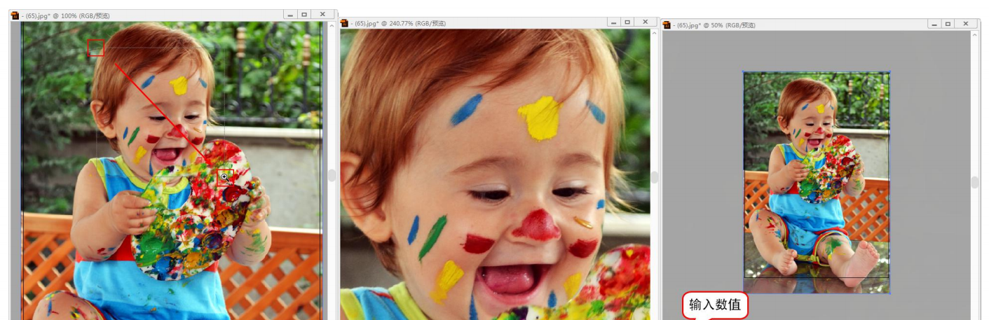

1.3.1 缩放工具

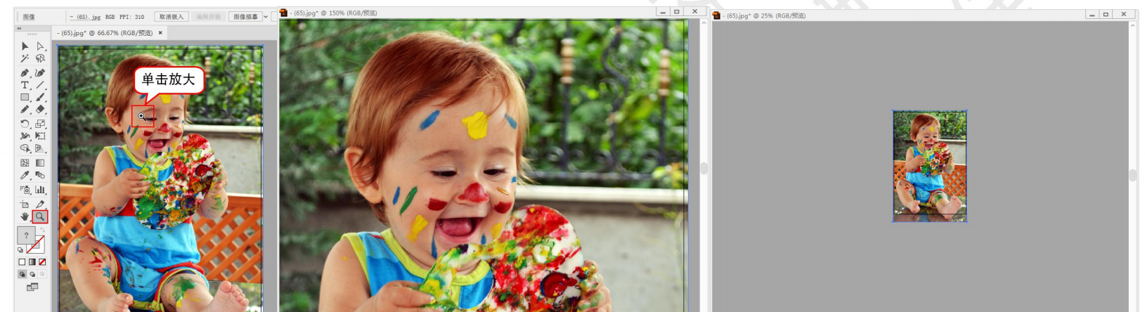

“缩放工具”既可以放大也可以缩小显示比例,按住“Alt ”键,光标会变为中心带有减号的“缩小” ,单击要缩小的区域的中心。每单击一次,视图便放大或缩小到上一个预设百分比。如图所示。也可以直接按下键盘上的 Ctrl 键和-键缩小图像显示比例。
选择“缩放工具”,在画面中按住鼠标左键拖拽,拖拽的区域为放大的区域。如图所示。松开鼠标即可看到窗口中只显示了刚刚拖拽的区域。如图所示。打开的图像文件窗口的左下角位置上,有一个“缩放”文本框,在该文本框输入相应的缩放倍数,按“Enter”键,即可直接调整到相应的缩放倍数。如图所示。

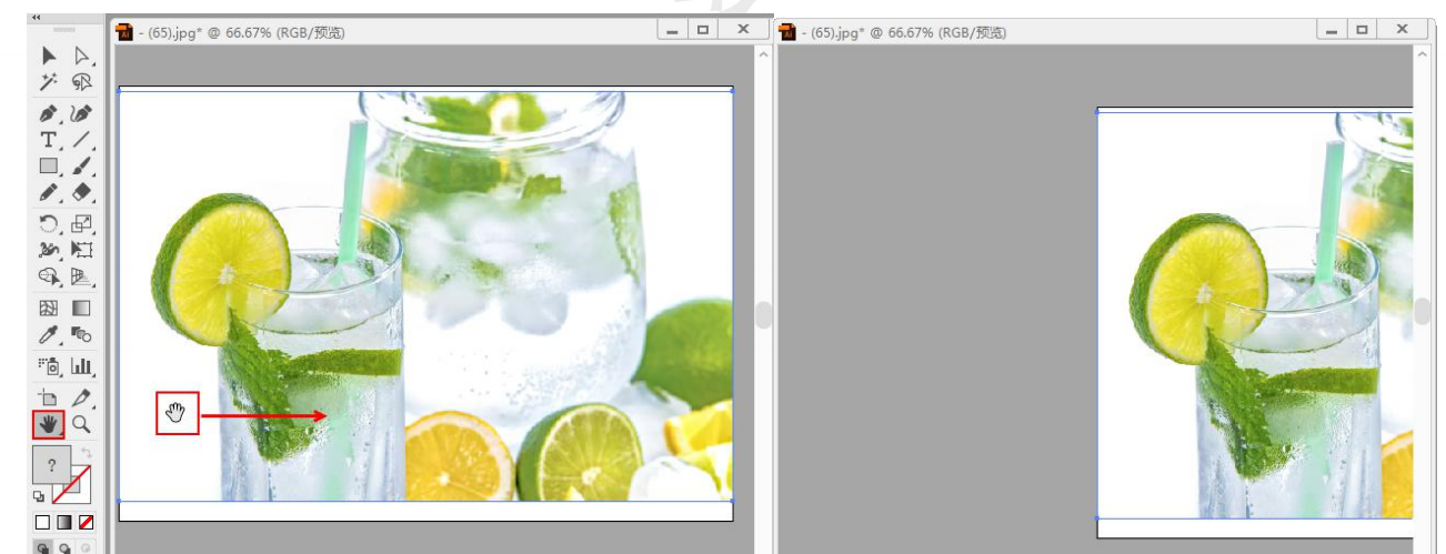

1.3.2 抓手工具
当画面显示比例比较大的时候有些局部可能就无法显示,这时可以使用工具箱中的“抓手工具” ,在画面中按住鼠标左键并拖动,如图所示。界面中显示的图像区域产生了变化,如图所示。

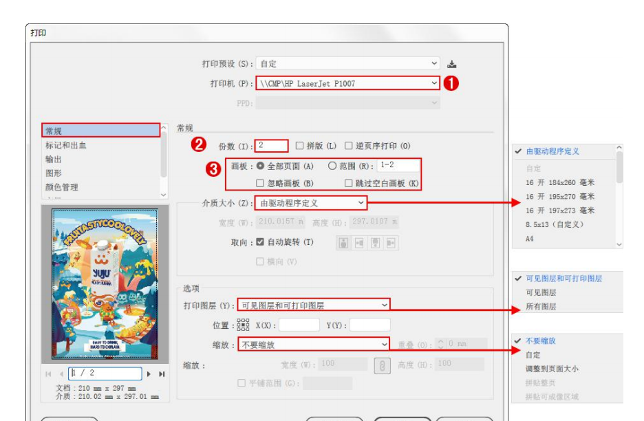

在 Illustrator 中想要打印某个文档时,可以执行“文件>打印”菜单命令打开“打印”窗口,在该窗口中可以预览打印作业的效果,并且可以对打印机、打印份数、输出选项和色彩管理等进行设置。
