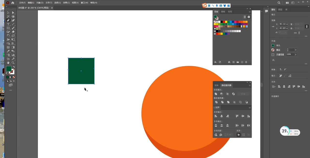

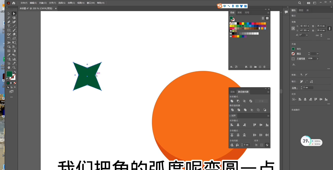

·接着调整一下角度,画一个矩形给它变一个绿。用钢笔工具给矩形四个边点四个点,用小白工具把四个点往里拖动,把角的弧度变圆一点,再把它拖动到适当的位置调整一下大小。
