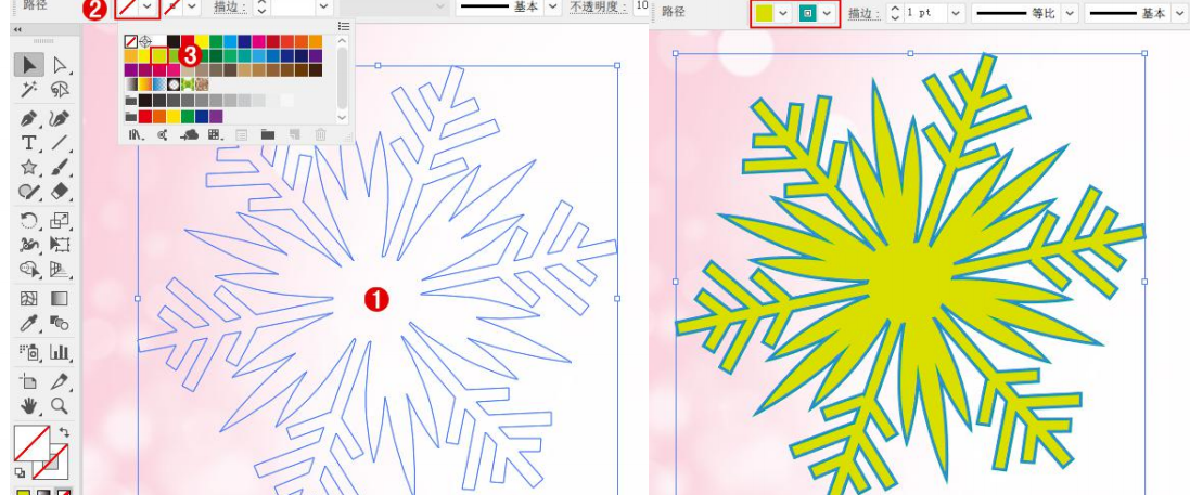

3.1.1 在控制栏中设置颜色

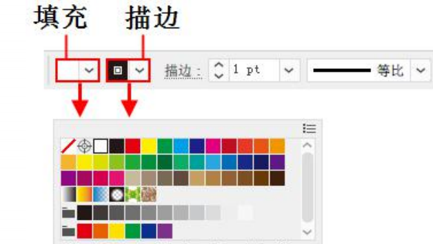

在控制栏中快速设置填充颜色以及描边的颜色。这也是最为常用的填充描边设置方式。可以在绘制图形之前进行设置,也可以在选中了已有的图形后,在控制栏中进行设置。在控制栏中包括“填充”和“描边”两个色块,如图所示。
单击“填充”色块或“描边”色块,即可在弹出色板选择窗口。在其中单击某个色块即可快速为当前的填充或描边进行设置。如图所示。

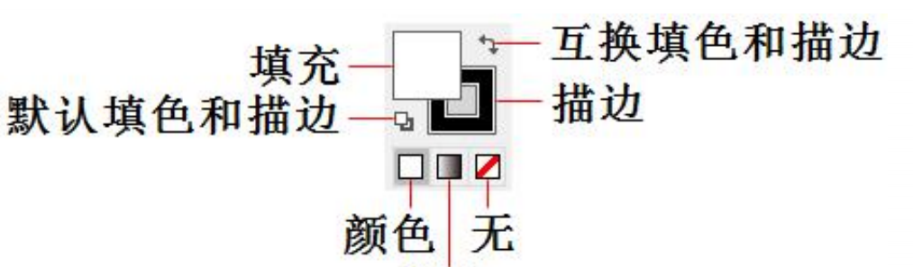

在工具箱底部可以看到“标准颜色控件”,在这里可以对填充色和描边色进行设置。而且可以为填充和描边设置填充为单一颜色、渐变色或者去除填充/描边。如图所示。

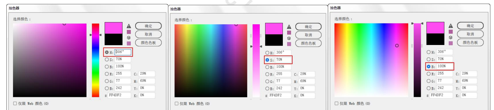

“拾色器”不仅在“标准颜色控件”中可以使用到,在很多需要进行颜色设置的区域都会遇到。例如双击工具箱底部的“标准的 Adobe 颜色控件”中“填充”或“描边”按钮即可弹出“拾色器”窗口。在该窗口的右侧提供了颜色的选择区域,可以直接使用鼠标进行选择。如果要选择不同的颜色模式,可以在左侧选中 HSB 颜色模式中的 H、S、B 三个选项之一,当选中不同的选项时,颜色选择区域中的“颜色条”将发生变化,如图所示。

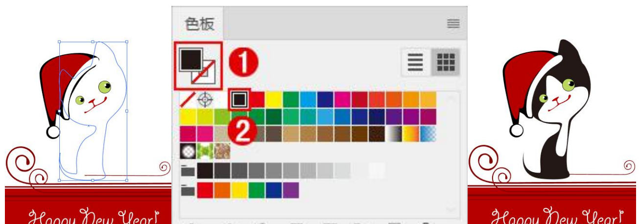

3.1.4 使用“色板”面板设置颜色

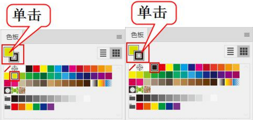

执行“窗口>色板”命令打开“色板”面板,如图所示。在设置颜色之前首先需要在“色板”面板中选择需要设置的是“填充色”还是“描边色”。在左上角单击“填充”按钮,使填充按钮处于前方,此时设置的就是填充颜色,然后再下方单击色块。如图所示。在左上角单击“描边”按钮,使填充按钮处于前方,此时设置的就是描边颜色,然后再下方单击色块。如图所示。
“色板”面板的使用方法非常非常简单,以设置“填充”颜色为例。首先选中一个图形,在“色板”面板中单击“填充”,然后单击下方的色板色块,即可为该图形设置合适的填充颜色,如图所示。

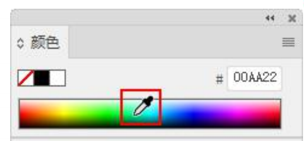

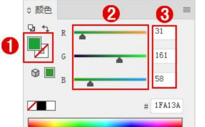

在精简的模式下,首先需要在“标准颜色控件”中单击“填充”或者“描边”按钮,接着可以将光标移动到色谱上,单击即可为当前图形设置“填充”或者“描边”,如图所示。如果在显示选项的状态下,首先需要在“颜色”面板中单击“填充”或者“描边”按钮,然后可以通过拖动颜色滑块,进行颜色的具体调整。也可以直接在右侧的文本框输入数值得到精确的色彩。如图所示。

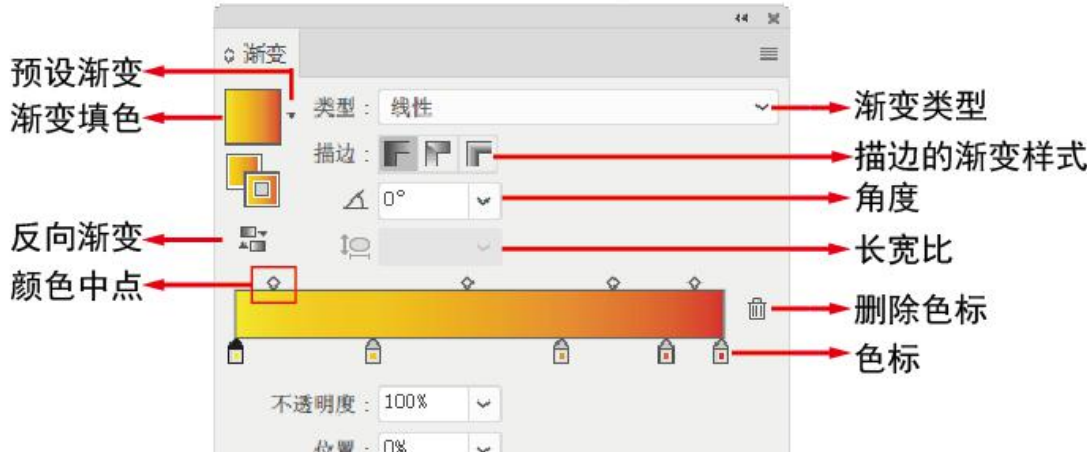

执行“窗口>渐变”命令或使用快捷键“Ctrl+F9”打开“渐变”面板。在渐变面板中可以对渐变类型、颜色、角度、长宽比、透明度等参数进行设置。不仅如此,描边的渐变颜色也是通过“渐变”面板进行编辑。如图所示。

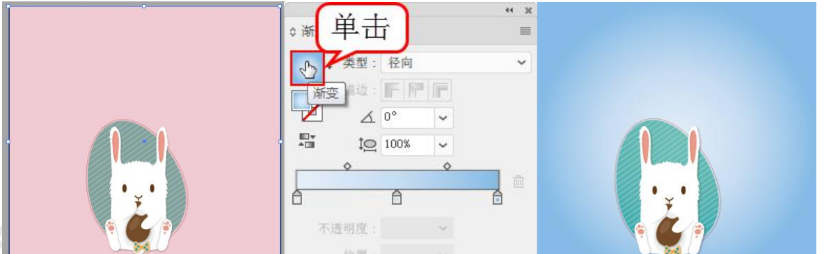

(1)选择一个图形,如图所示。在“渐变”面板中“渐变填色”按钮会显示渐变颜色,单击该按钮,即可为选中的图形填充该渐变颜色,如图所示。
(2)“预设渐变”按钮 位于“渐变填色”按钮的右侧
“渐变填色”按钮

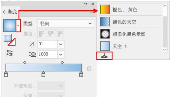

单击该按钮可以显示预设的渐变。单击列表底部的“添加到色板”按钮 ,单击该按钮可将当前渐变设置存储为色板。如图所示。

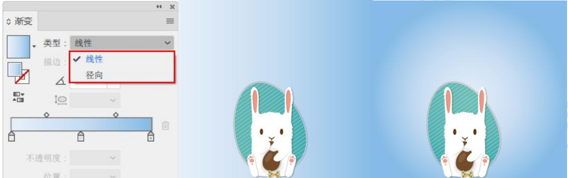

(3)单击“类型”按钮,可以看到“线性”和“径向”两种。如图所示。当选中“线型”选项时,渐变色将按照从一端到另一端的方式进行变化,如图所示。当选中“径向”选项时,渐变色将按照从中心到边缘的方式进行变化。如图所示。

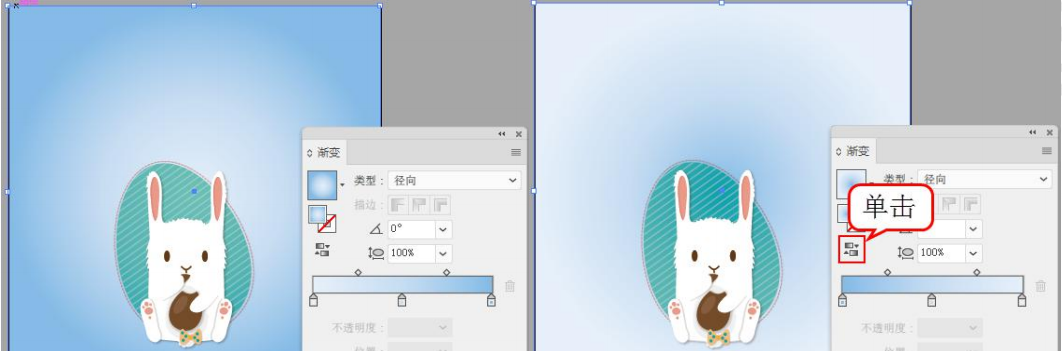

(4)如图所示为渐变的原始效果,如图所示。接着单击“反相渐变”按钮 可以将当前渐变颜色方向翻转。效果如图所示。
“反相渐变”按钮

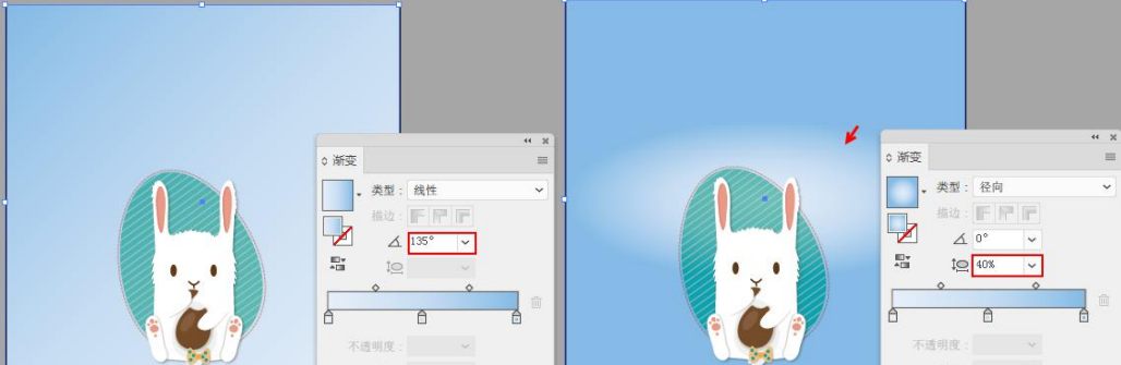

(5)调整角度数值 可以将渐变进行旋转
调整角度数值
当渐变类型为“径向”时,可以通过“长宽比” 选项更改椭圆渐变的角度并使其倾斜。如图所示。

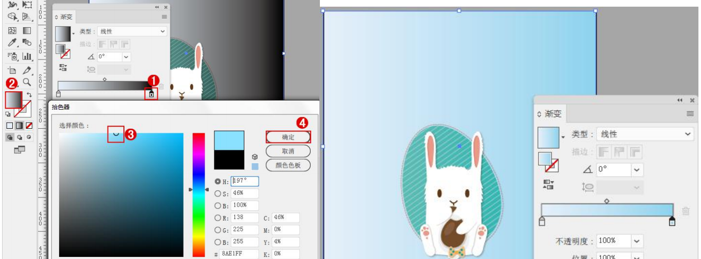

(6)默认的渐变色是从黑色渐变到白色,通过更改色标颜色可以重新定义渐变颜色。单击“色标” 使其处于选中状态,然后双击颜色控制组件中的“填充”按钮,在弹出的“拾色器”窗口中设置颜色,如图所示。可以更改该色标的颜色,设置完成后单击“确定”按钮,效果如图所示。

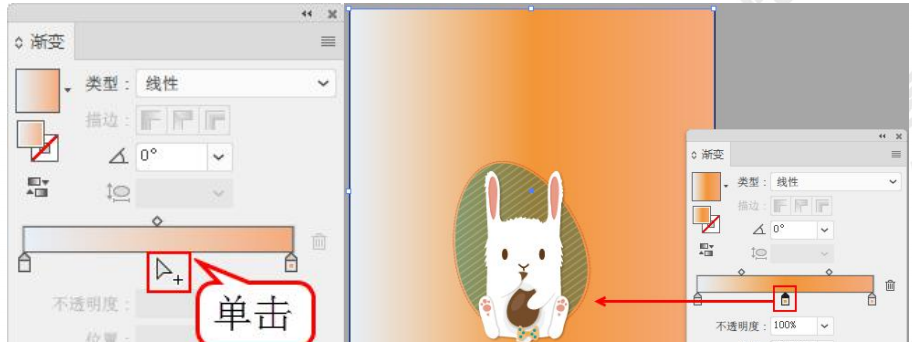

(7)若设置多种颜色的渐变效果就需要添加色标。将光标移动至渐变色条下方,光标为箭头状
当箭头为此图时
单击即可添加色标。如图所示。接着就可以更改色标的颜色,如图所示。

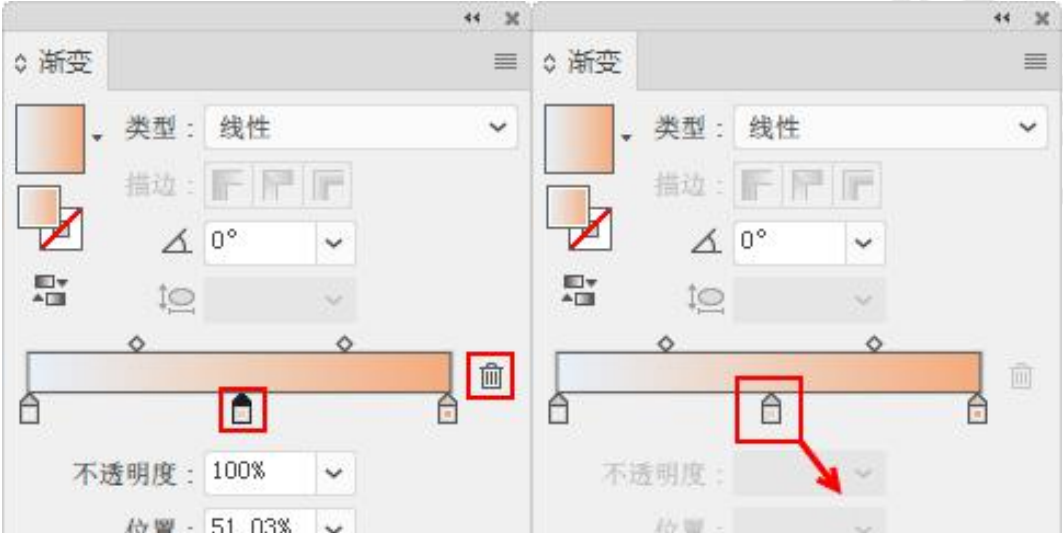

(8)删除色标有两种方法。先单击选中需要删除的色标,然后单击“删除色标”按钮 ,即可删除色标。如图所示。也可以在需要删除色标上方按住鼠标左键将其向渐变色条外侧拖拽,即可删除色标。如图所示。

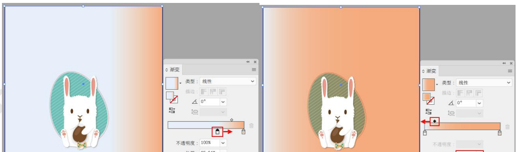

(9)拖拽滑块可以更改渐变颜色的变化。如图所示。拖拽“颜色中点” 可以更改两种颜色的过渡效果。单击“颜色中点”将其选中,然后拖拽即可更改两种颜色的过渡效果。或者在“位置”框中输入介于 0 到 100 之间的值。如图所示。

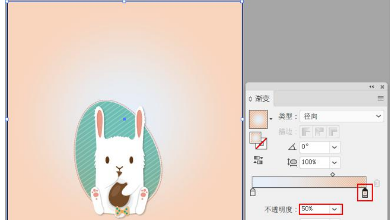

(10)若要更改渐变颜色的不透明度,单击“渐变”面板中的色标,然后在“不透明度”框中指定一个数值。 如果渐变色标的“不透明度”值小于 100%,则色标将显示一个
并且颜色在渐变滑块中显示为小方格。如图所示。

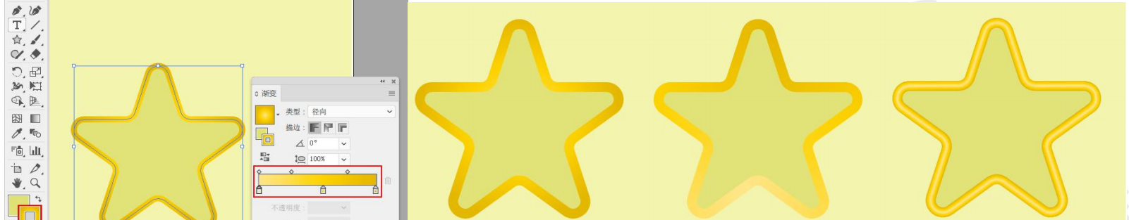

(11)如果要为描边添加渐变颜色,可以选择图形,在颜色控制组件中单击“描边”按钮,将描边至于前方。然后单击“渐变”按钮,接着在“渐变”面板中编辑一个渐变颜色。如图所示。调整“描边”的渐变效果与调整“填充”的渐变相同,这就不重复讲解了。唯独不同的是可以设置“描边的渐变样式”,如图所示为不同“描边的渐变样式”的效果。

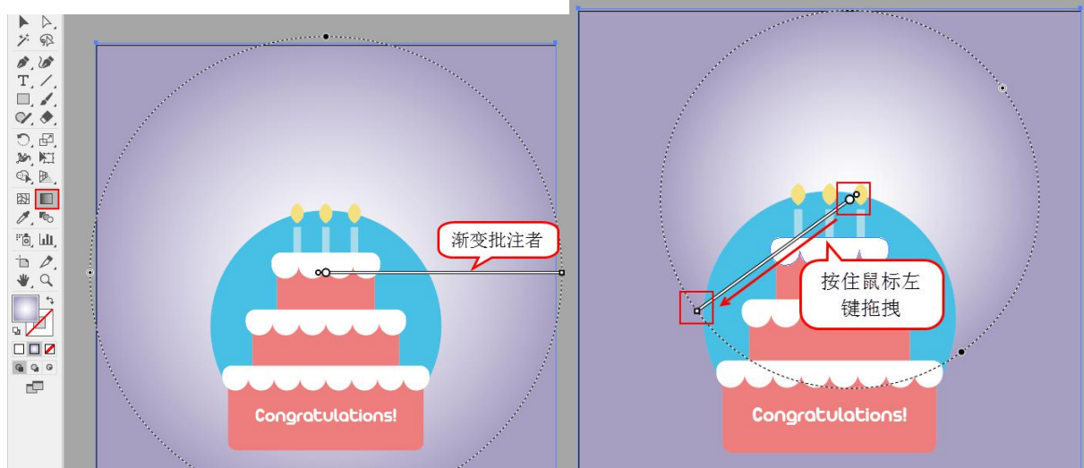

(12)选中需要编辑渐变的图形,单击工具箱中的“渐变工具” (快捷键:G)
渐变工具
随即会显示一个用于控制渐变颜色、位置、大小的控制器:“渐变批注者”,如图所示。通常渐变颜色编辑完成后,可以通过使用“渐变工具”直观的在图形上调整渐变的位置、角度等属性。此时可以按住鼠标左键拖拽,即可调整渐变效果。如图所示。

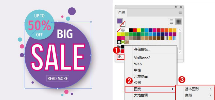

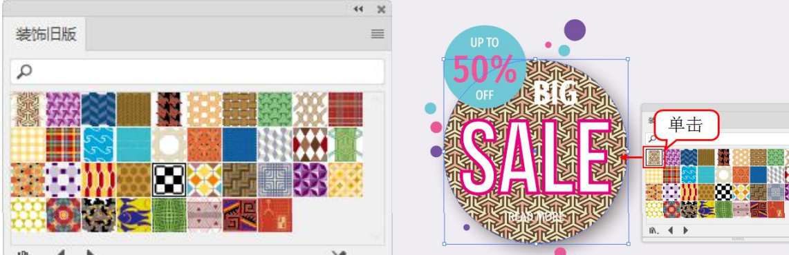

(1)选择一个图形,如图所示。接着执行“窗口>色板”命令,打开“色板”面板,单击色板面板底部的“色板库”菜单按钮
“色板库”按钮
在弹出的菜单中执行“图案”命令,在子菜单中可以看到三组图案库。如图所示。
(2)接着可以在子菜单中打开一个图案面板,例如执行“打开色板库>图案>装饰>装饰旧版”命令,即可打开“装饰旧版”面板。如图所示。单击一个图案按钮,即可为选中的图形填充图案。如图所示。

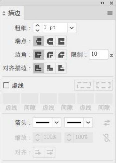

执行“窗口>描边”命令或(快捷键:Ctrl+F10),打开“描边”面板,这里可以将描边选项应用于整个对象,也可以使用实时上色组,并为对象内的不同边缘应用不同的描边。如图所示。
3.4.1 设置描边的粗细
在描边窗口中,“粗细”数值用于控制描边的宽度。数值越小描边越细,数值越大描边越粗。

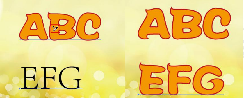

使用“吸管工具”还能够拾取文字属性。选择文字,然后在带有文字属性的文字上方单击,如图所示。随即选中的文字被赋予了同样的文字属性。如图所示。

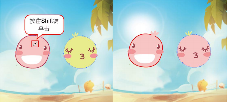

在使用“吸管工具”拾取颜色时,如果只需要拾取填充颜色,可以按住 Shift 键单击,即可只拾取填充颜色,如图所示。

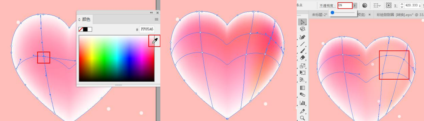

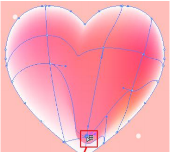

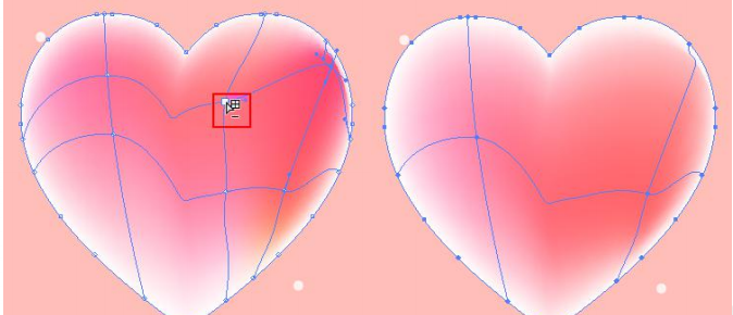

(1)当我们想要为图形添加各种颜色时,首先选中画面中的图形,选择工具箱中的“网格工具”
“网格工具”
接着将光标移动到图形中,光标会变为箭头状
光标会变为如图上所示

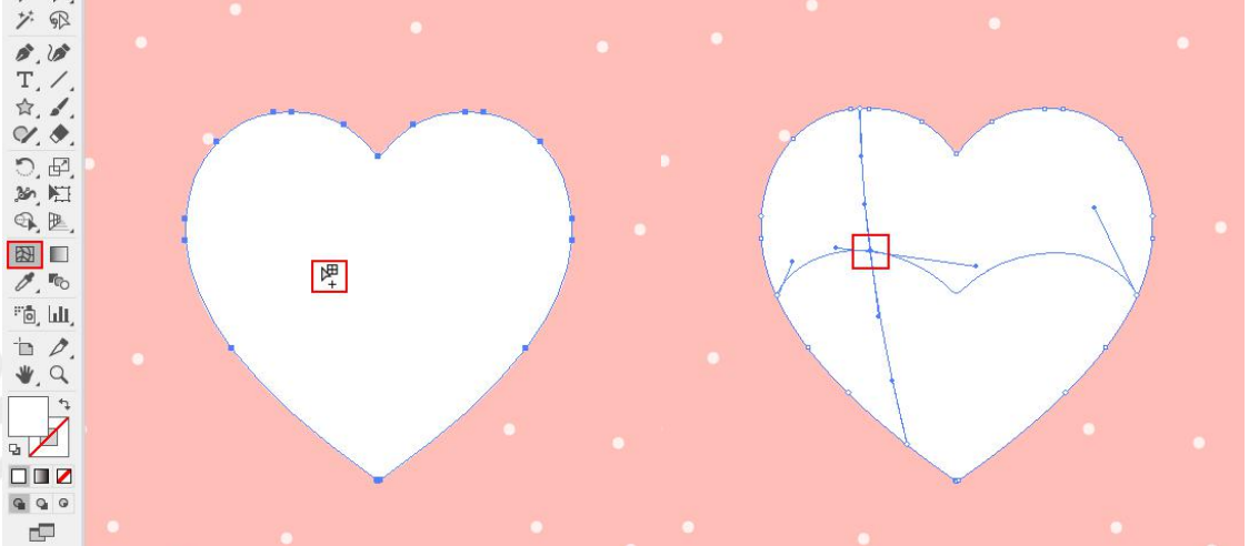

单击鼠标左键即可添加网格点,如图所示。
(2)添加网格点后,网格点处于选中的状态,可以通过“颜色”、“色板”或拾色器填充颜色。如图所示。继续通过单击添加网格点,并选中网格点为其填充颜色。如图所示。除了设置颜色,还可以在控制栏中设置网格点的“不透明度”。如图所示。
(3)将光标移动至网格点上方,按住 Alt 键,光标变为箭头状后
光标会变为如图上所示
单击即可删除网格点。如图所示。选中网格点后按一下 Delete 键也可以删除网格点。
(4)当要调整图形中某个部分颜色所处的位置时,可以通过调整网格点的位置进行调整。选中工具箱中的“网格工具”
“网格工具”
将光标移动至网格点上方单击即可选中网格点,然后按住鼠标左键拖拽,即可调整网格点的位置,从而颜色也会发生变化。如图所示。

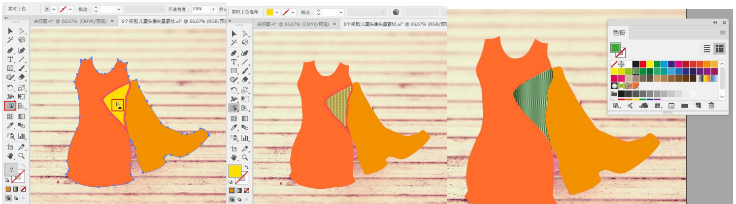

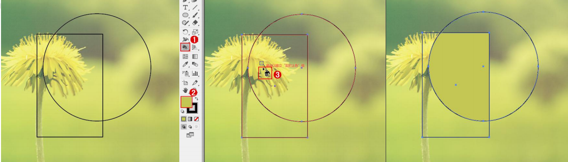

使用“实时上色工具” 可以自动检测并填充路径相交的区域。
“实时上色工具”

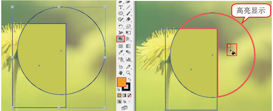

(1)绘制两个图形并使之有重叠区域,接着使用“实时上色工具”可以为重叠区域填充颜色。如图所示。首先加选两个图形,接着选择“实时上色工具” ,设置合适的填充颜色,然后在需要填充颜色的区域上方单击,如图所示。被单击的区域不仅会被自动填充颜色,还会形成一个独立的对象,如图所示。
(2)单击该对象,此时对象周围出现如图形状句柄,
如图所示
表示该对象已经成为实时上色组,如图所示。在使用“实时上色工具”对实时上色组进行填色时,会有高亮显示。如图所示。

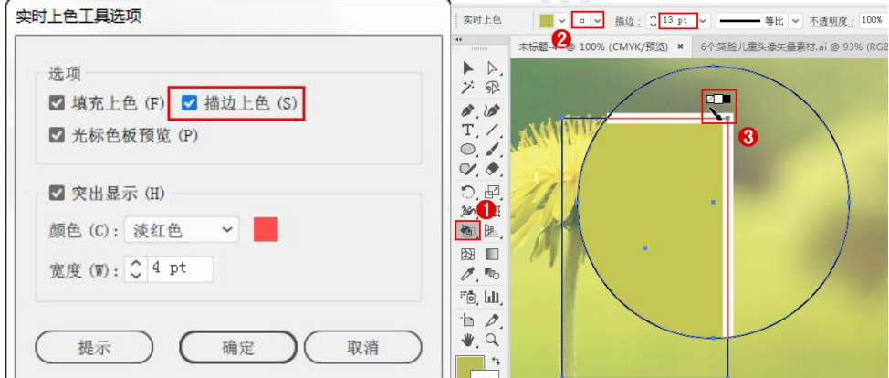

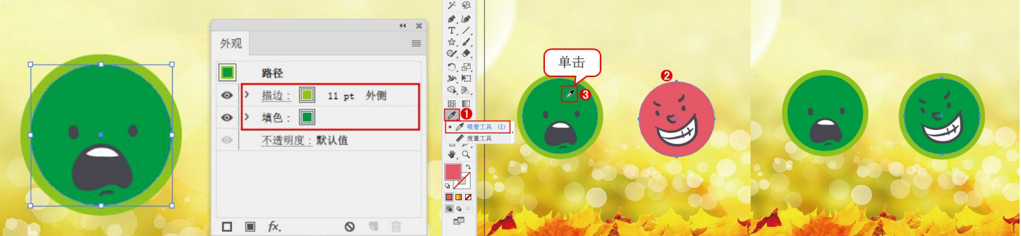

(3)也可以对描边进行上色,双击“实时上色工具”按钮,在弹出的“实时上色工具选项”窗口中勾选“描边上色”选项,如图所示。接着在使用“实时上色工具”的状态下,在选项栏中重新定义描边的颜色、宽度,然后将光移动到路径上方,光标变为如图状后单击即可完成描边的上色,如图所示。
光标如图所示
(4)若要选择单个表面或边缘,使用“实时上色选择工具” 单击该表面或边缘即可。
实时上色选择工具”
被选中的部分表面呈现出覆盖有半透明的斑点图案的效果,如图和图所示。使用“实时上色选择工具”选中某个区域后,直接在色板面板中单击选中颜色即可为当前区域进行实时上色,如图所示。
(5)在使用“实时上色工具”填色完成后,若要将每个颜色拆分为色块,就可以将实时上色组进行扩展。使用“选择工具”选择实时上色组,执行“对象>实时上色>扩展”命令,接着选择图形单击鼠标右键执行“取消编组”命令,如图所示。接着每种颜色将成为一个独立的可单独移动编辑的图形。
(6)当不需要实时填色时,可以将其进行释放。释放后的图形将还原为 0.5 磅宽的黑色描边的路径。选择实时上色组。执行“对象>实时上色>释放”命令即可。
