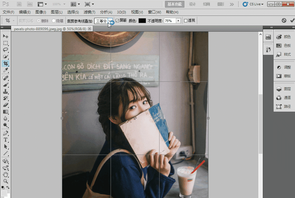

1、裁剪参考线
当要对图片进行裁剪的时候,点击【裁剪工具】,为了更精确的裁剪,我们可以使用PS里提供的参考线,主要有三等分、网格两种(版本较新的PS会有更多参考线),点击即可使用,这样裁剪出来的图片会更符合构图原则~

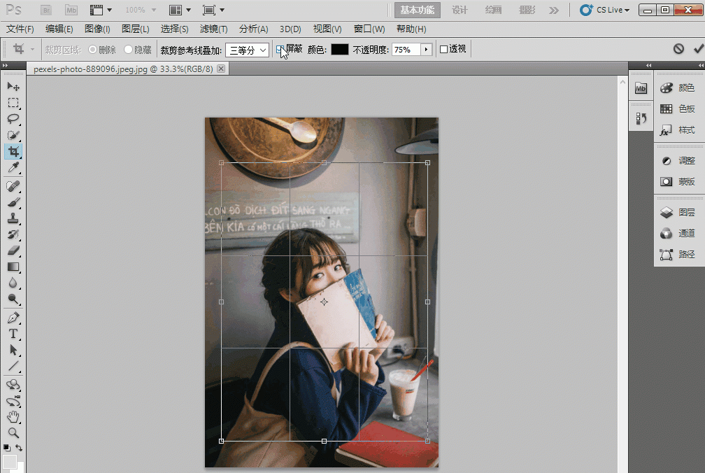

3、隐藏裁剪区域
我们在裁剪的时候会发现,裁剪掉的部分的颜色会变成灰色,如果我们不需要显示被裁剪的部分,我们可以通过点击选项栏的“屏蔽”按钮来选择是否显示被裁剪内容~

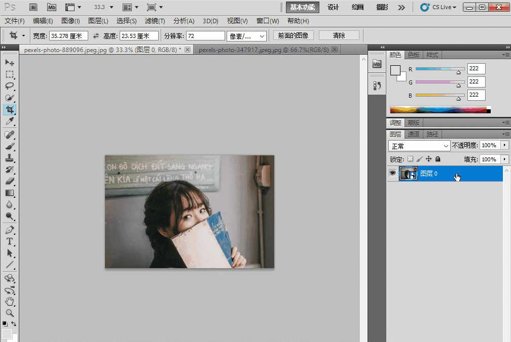

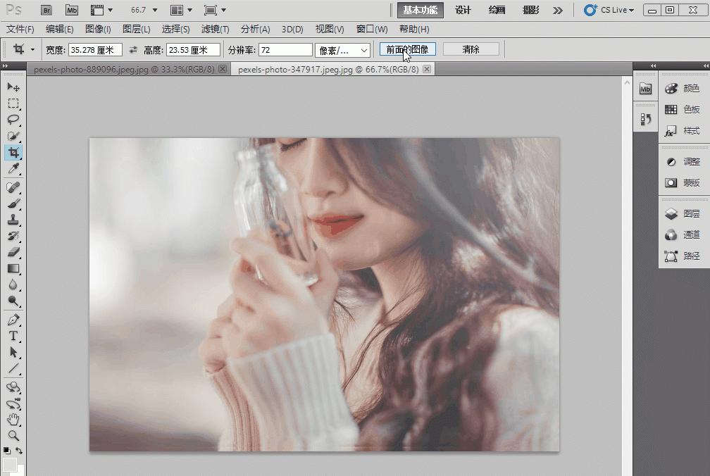

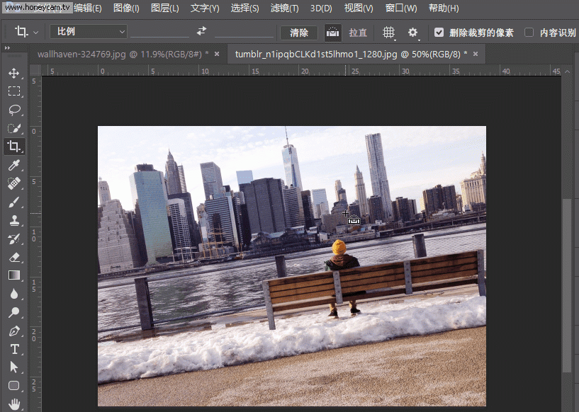

1、前面的图像
PS里给我们提供了很多裁剪比例,例如原比例、4:3、16:9、1:1等等,但是有时候,我们可能喜欢某一张图的比例,想要按我们喜欢的那张图的比例来裁剪另一张图,那么该怎么办呢?
首先将两张图都打开,然后在A图中选择裁剪工具,点击工具栏的中选择“前面的图像”,然后在B图中,再选择裁剪工具,这时候用鼠标拉出来的裁剪框就是A图的比例了~

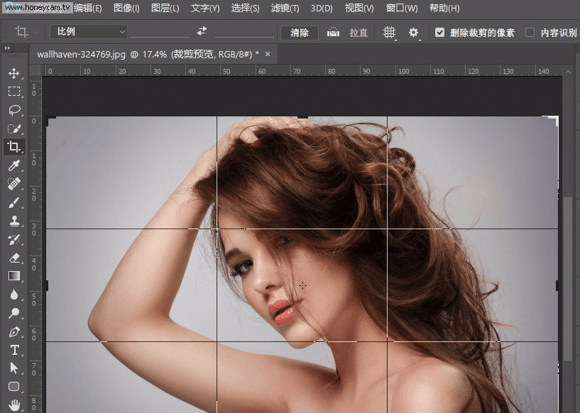

2、图片校正
裁剪工具还有一个超好用的功能就是图片校正功能,我们打开一张倾斜的图片,然后长按Ctrl键,用鼠标对着画面中的参考物体画出一条与参考物平行的线,按回车键,就可以将图片校正了~
