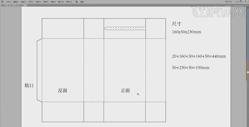

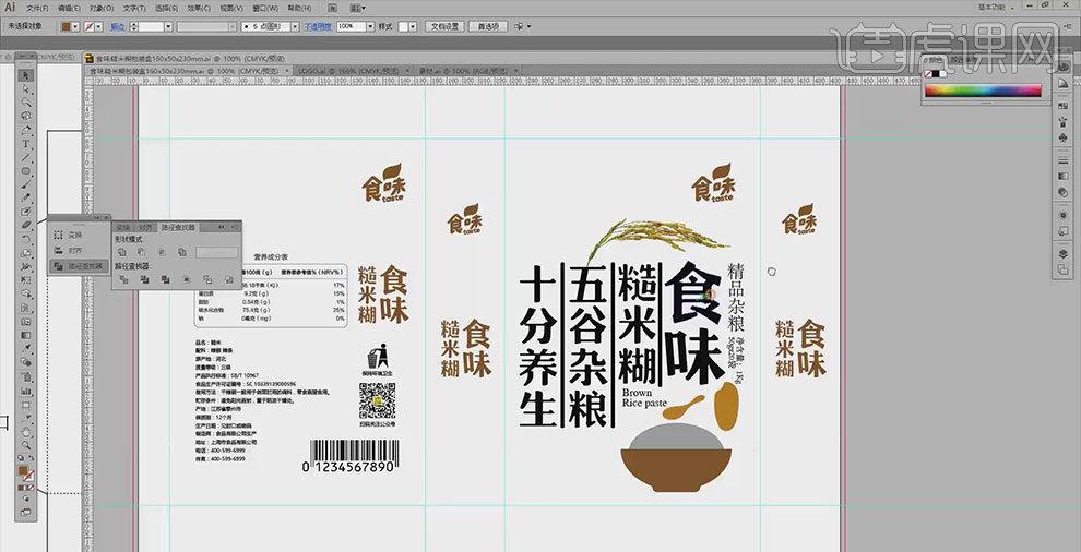

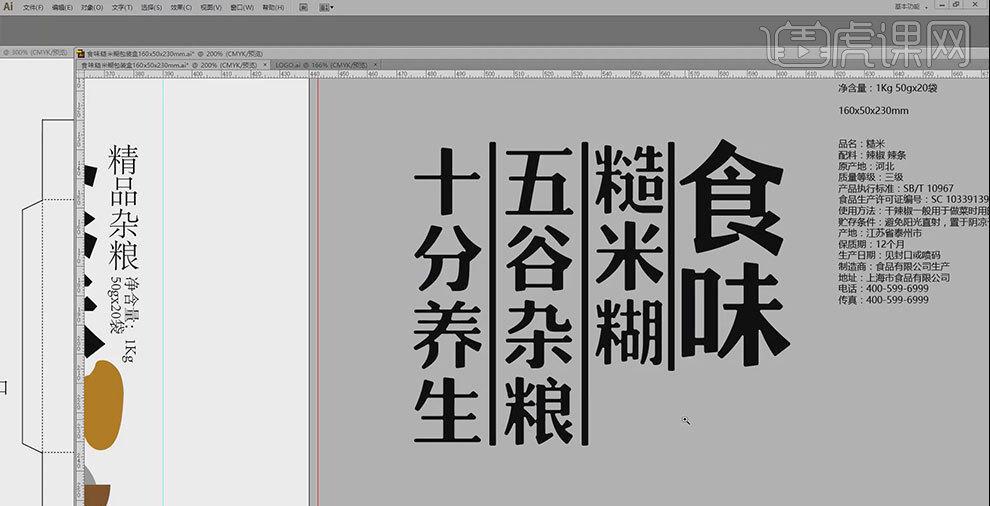

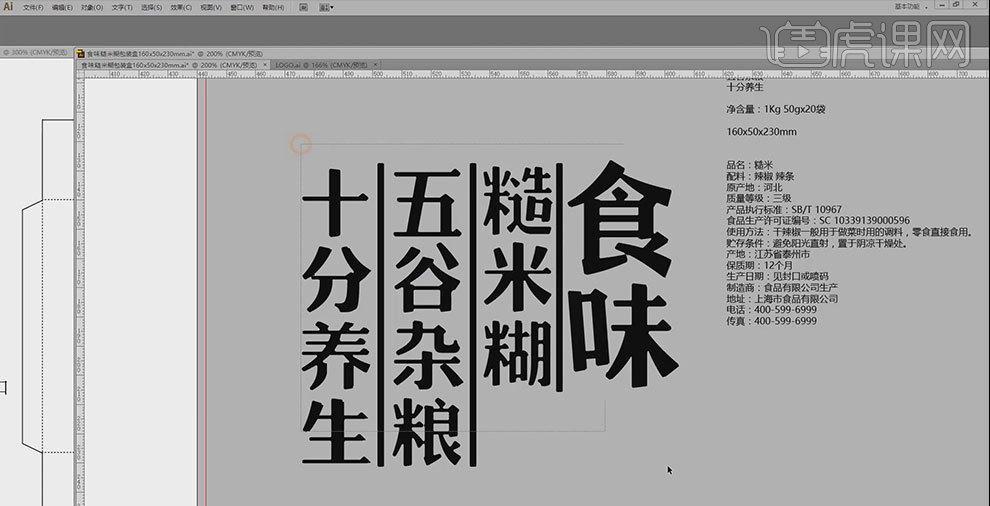

1.打开【AI】,先来查看一下【刀板图】,尺寸为【165*50*230】。宽度是:【20+160+50+160+50】,高度是:【50+230+50】。

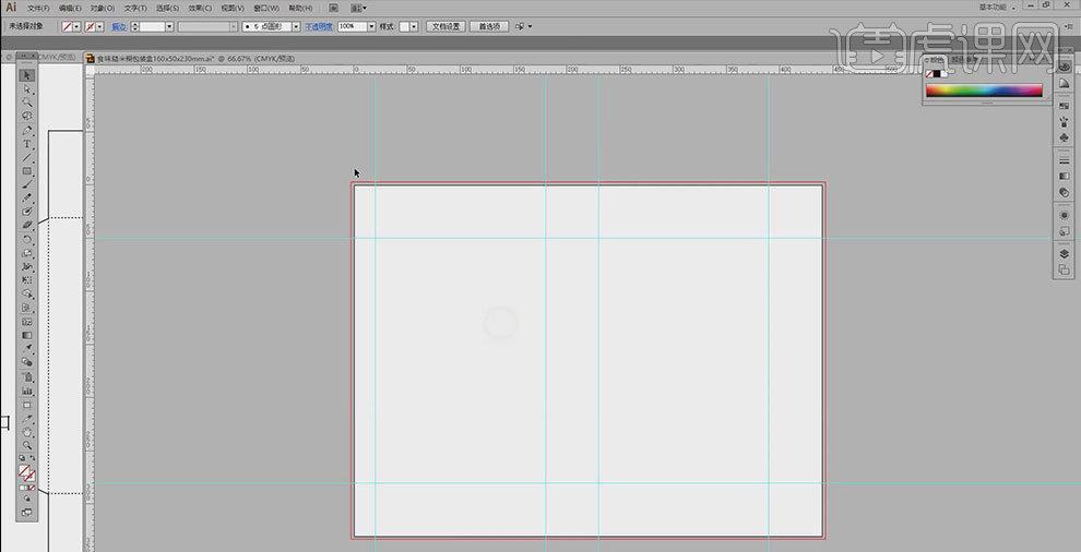

2.新建画布:【440*330】mm,出血为【3mm】,颜色模式为【CMYK】.【Ctrl+R】标尺,根据尺寸拉参考线。

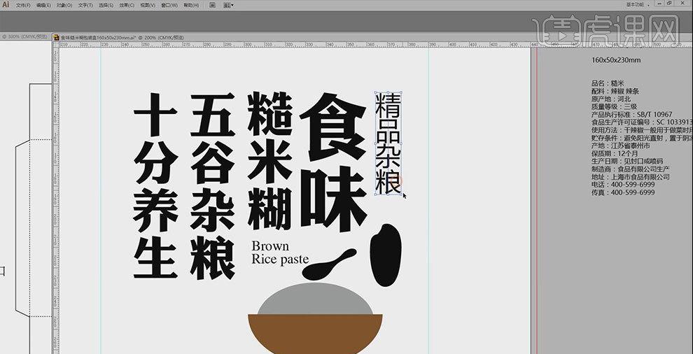

3.再将文字内容复制过来,选择合适的字体,调整大小和位置。

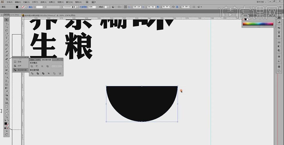

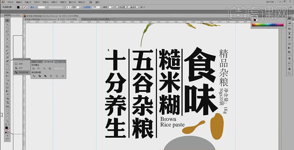

4.【椭圆工具】按住【Shift】键画一个正圆,再用【矩形工具】画一个矩形,选择这两个形状,路径查找器中点击【减去顶层形状】。
5.再复制一个,调整角度,【Ctrl+T】缩小,再压缩一下,选择不一样的颜色。再用【圆角矩形工具】画一个矩形。

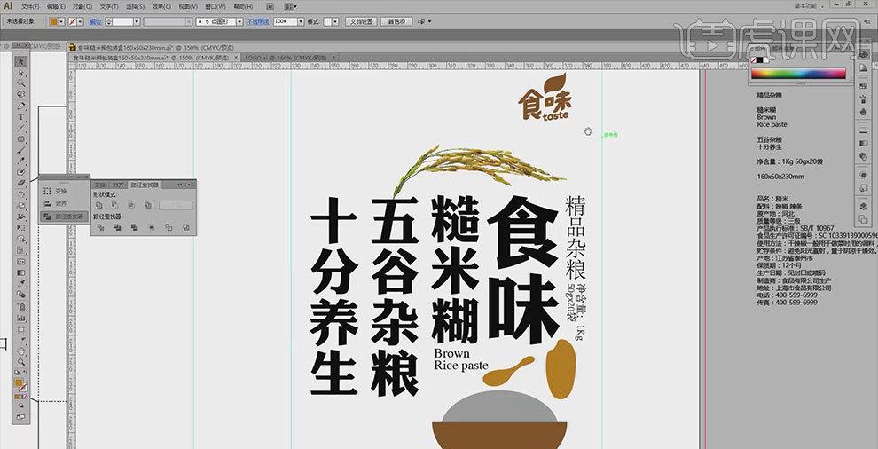

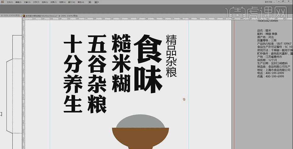

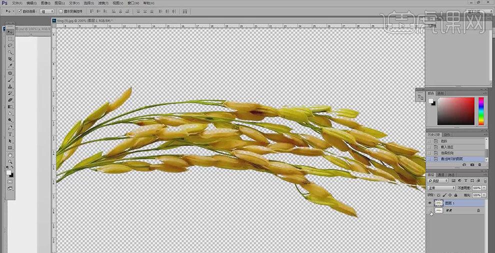

6.再拖入【勺子素材】,调整大小和位置。打开【PS】,拖入【米粒素材】,用【钢笔工具】勾勒一下米粒的形状,【Ctrl+Enter】路径转为选区,【Ctrl+J】复制出来,填充黑色,拖入【AI】中。

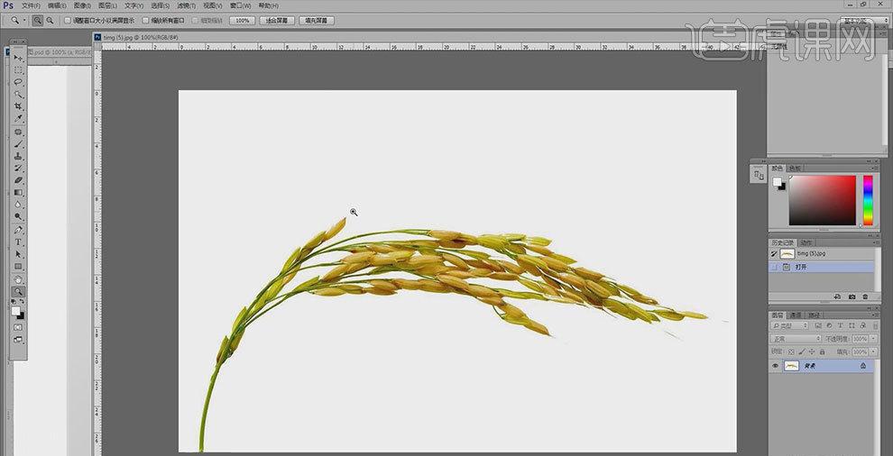

7.再将【净含量文字】复制过来,调整角度,选择合适的字体,调整大小和位置。回到【Ps】,拖入【稻穗素材】。
8.再点击【通道】,复制【蓝通道】,【Ctrl+L】色阶,加强对比。【Ctrl+单击缩略图】调出选区,回到图层,【Ctrl+J】复制出来。
9.再将素材拖入【AI】,调整大小和位置。再导入【Logo】素材,调整大小和位置,填充咖啡色。

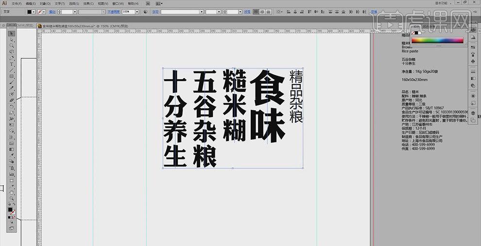

10.【矩形工具】在文字中间加上竖线,区分下文字,复制一份文字,作为备用。选择文字,【Ctrl+Shift+O】转曲,调整一下文字锚点的位置,修改文字形状。
11.再选择文字,点击【对象】-【路径】-【偏移路径】,连接为【圆角】,位移为【-0.9】。再将它们【取消编组】,再进行一次【0.5的偏移路径】。

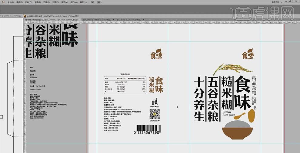

12.选择文字,右键选择【释放复合路径】,调整一下文字的大小、角度。【Ctrl+G】编组。再进行一次【0.5】的偏移路径。

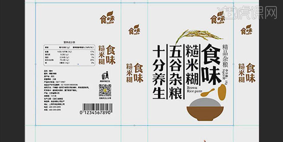

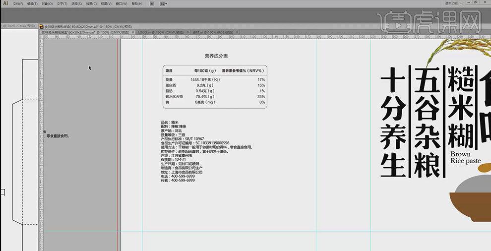

13.再将修改的文字替换原来的文字,调整大小。接着将背面的文字信息复制过来,调整大小和位置。字体的字号要保持一致。
14.再导入【二维码】、【条形码】、和【图标】素材,调整大小和位置。【文字工具】在下方输入文案。再将正面的Logo和文字复制到背面,修改颜色。
15.再将一些画面中已有的素材,复制到侧面,调整位置。导出【JPG图片】。

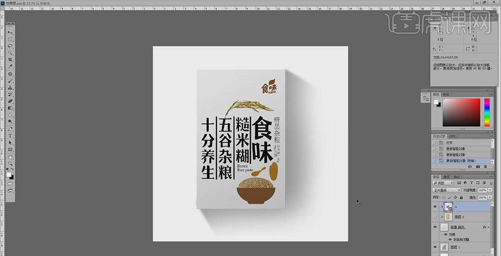

16.打开【Ps】,再打开【效果图】,双击进入缩略图【智能对象】,替换图片信息,保存。
17.最终效果如图示。
