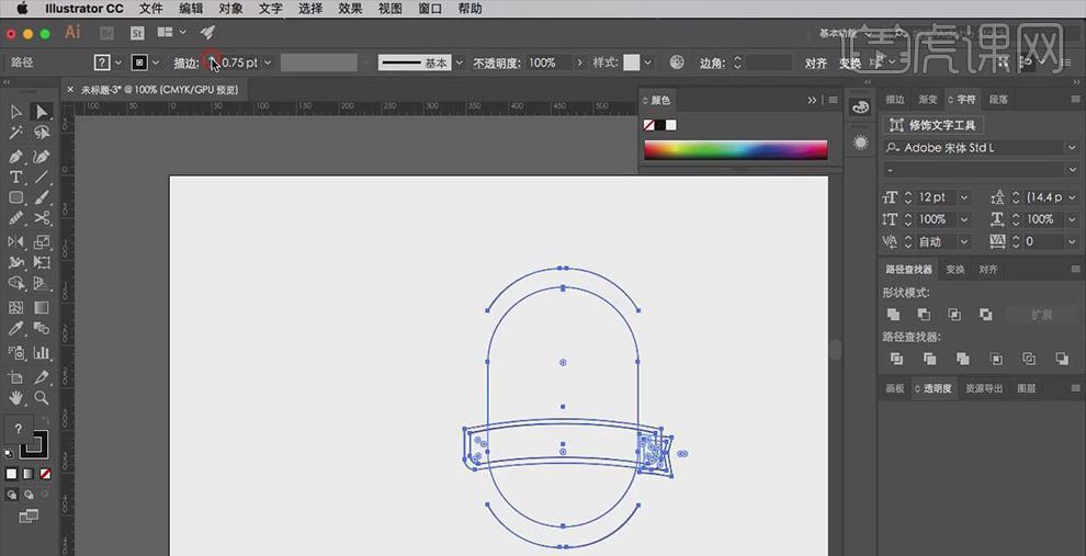

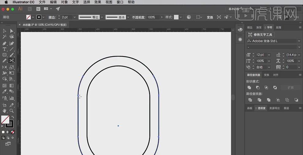

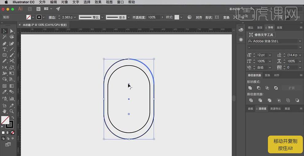

1、打开【AI】软件,使用【形状工具】绘制椭圆形,选择合适的描边大小进行【描边】,按住【Alt】拖拽复制一份,调整到合适大小。
2、使用【剪刀工具】选择锚点,删除掉多余部分,作为上方的圆弧。

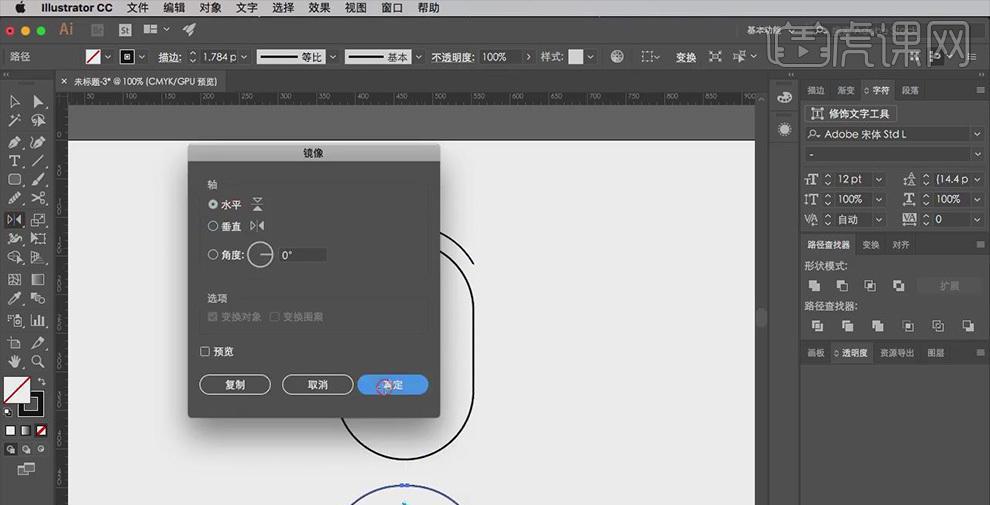

3、选择上方的圆弧,按住【Alt】拖拽复制一份,移动到下方,【镜像工具】选择水平镜像。

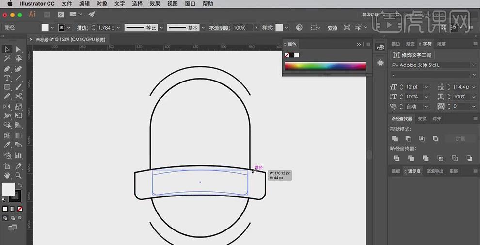

4、使用【圆角矩形工具】绘制圆角矩形,【直接选择工具】移动矩形的锚点变换边角的弧度,【钢笔工具】按住【Alt】键,对矩形进行形状调整,调整完成后,复制一份,调整到合适大小,摆放在矩形内部。

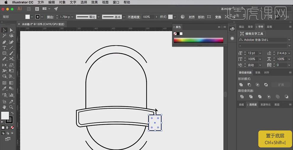

5、绘制飘带两端的部分,【圆角矩形工具】绘制圆角矩形,调边角弧度,【Ctrl+Shift+[】置于底层,【钢笔工具】移动锚点,进行形状调整。
6、使用【直接选择工具】全选图形,统一一下图形描边的宽度,选择制作好的飘带端口的形状图形,按住【Alt】拖拽复制一份,移动到另一边,【镜像工具】选择垂直镜像,和另一边对齐一下。

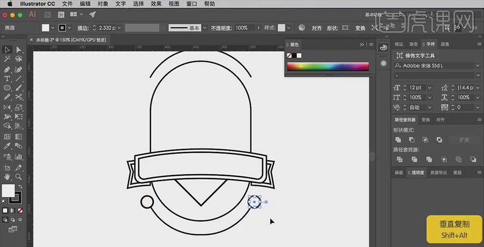

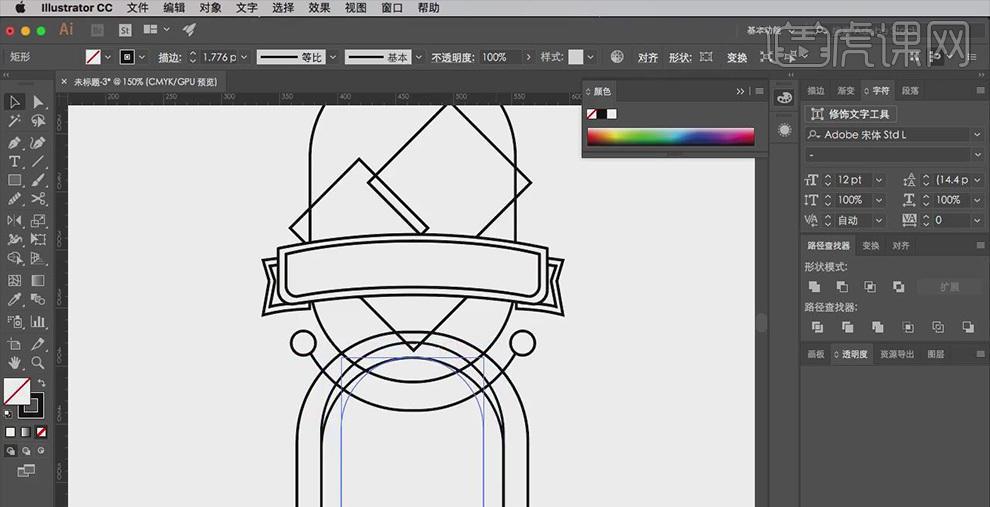

7、接下来绘制方块菱形的部分,【矩形工具】绘制矩形,【Ctrl+Shift+[】置于底层,【椭圆工具】绘制椭圆,摆放在图形合适位置,【Shift+Alt】垂直复制,摆放在另一边。
8、使用【矩形工具】绘制矩形,复制一份,在图形中进行组合摆放,选择之前绘制好的椭圆形,【Shift+Alt】垂直复制,移动到下方位置,复制几份,调整大小,进行组合形状。

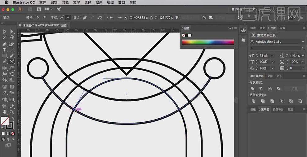

9、使用【剪刀工具】将图形的线进行剪开,注意观察是否剪到了自己想要的线段,【Delete】删除多余的线段,对图形进行不断的调整。

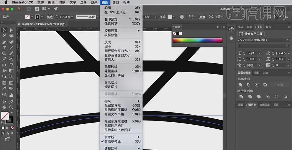

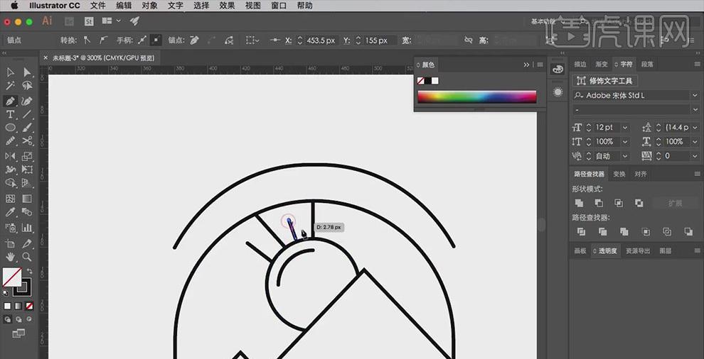

10、在LOGO的上半部分绘制一个太阳,【椭圆工具】绘制椭圆,复制一份,等比缩放,摆放在大圆内部,【剪到工具】删掉多余的线段,再调整一下【视图】关闭【对齐像素】。
11、绘制阳光射出来的效果,使用【钢笔工具】绘制几根线条代表一下,根据LOGO复杂程度来决定绘制线条的多少。

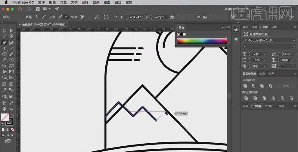

12、继续使用【钢笔工具】绘制图形内部山的形状结构,对图形进行整体的一个调整。

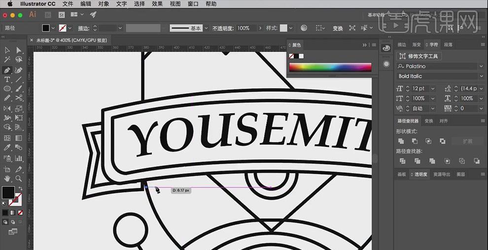

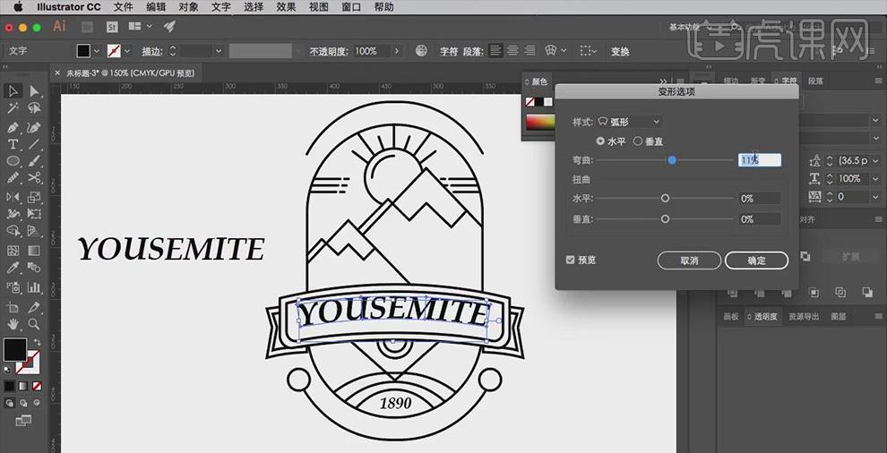

13、使用【文字工具】输入底部年份的文案,字体可选择喜欢的字体,只要不破坏整体风格即可,调整合适大小摆放在合适位置,将文字复制一份,移动位置,输入英文名称,复制一层,进行一个备份,【变形选项】中调整一下弧形,对英文名称进行形状调整,摆放在合适位置。
