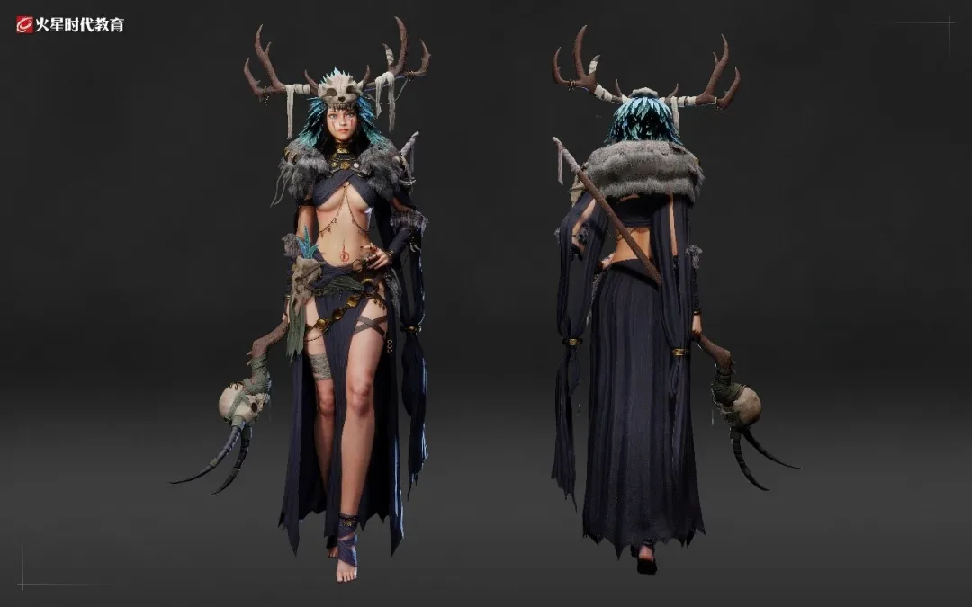

这是高模展示:
这是贴图后的样子:
1

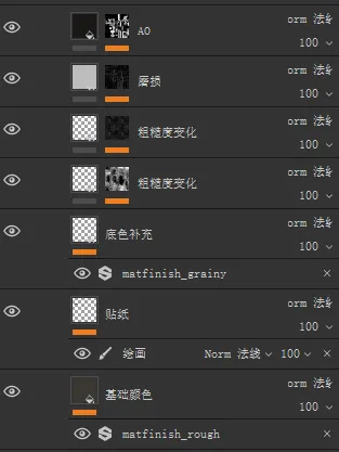

最后就是材质部分的制作,在进入SP制作之前需要制作低模,拆分模型的UV,烘焙法线,AOCurvature(曲率),等等贴图。如果多个高模烘焙在一个低模上也需要烘焙ID贴图,像羽毛还有制作破损的布料效果还需要添加透贴贴图(alpha)。确保上面的流程完成后,进入SP再次烘焙,并优化AO贴图使其达到最佳效果。
在材质制作方面我是按照基础三层+对应材质效果的逻辑去制作,基础三层就是基础颜色,亮面颜色,暗面颜色。加强模型的基础效果和明暗变化,在此基础上添加粗糙度变化和颜色变化。基础纹理要根据物体的材质参考去制作,例如布料需要在底层添加一层基础材质效果作为基底。
成品效果我还是很满意的:
5
