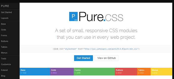

Pure.css是目前主流移动优先、响应式前端架构布局的框架之一,该框架由雅虎公司于2013年开发推出。Pure.css采用可扩展于模块化体系结构,使其能够快速应用于新的Web项目开发。Pure.css易于定制,并支持Bootstrop组件的扩展,极大提高了前端开发的效率。
雅虎 Pure.css
Pure.css主要提供了常用网页布局与网页元素的设计,主要组成部分包括Grids网格系统、Forms表单元素、Buttons按钮元素、Tables表格元素等。本文主要介绍页面布局之Girds网格系统。

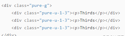

网格顾名思义主要用于实现网页页面的布局,将页面划分为二维网格,通过网格实现页面结构的划分。Pure网格系统支持默认每行最高24列单元格。网格系统由两种类型的类组成:网格类(pure-g)和单位类(pure-u或pure-u-*)。示例如下:
三单元网格划分

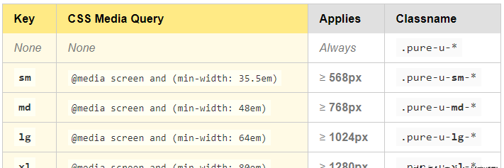

基本网格使用如上所示,正如之前文章介绍说明Pure是基于移动优先的响应式架构设计模式,因此网格系统能够针对不同用户终端设备尺寸进行响应。使用响应式网格时,可以通过添加类名称来控制网格在特定断点处的行为。媒体查询端点及对应网格类名如下:
媒体查询端点与网格类对应关系

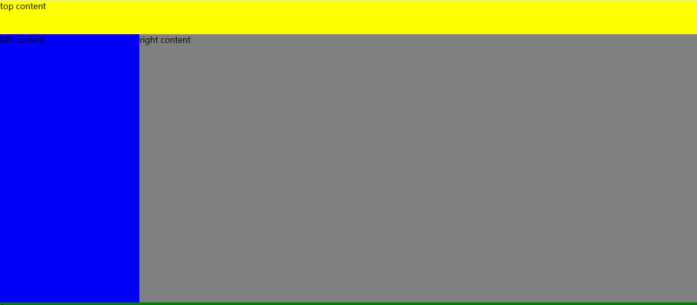

在明确Girds网格基本知识之后,我们可以通过实例对响应式网页布局进行简单分析与说明。我们需要设计一个响应式页面布局结构,当改变窗口宽度时,页面布局中两列的需要单独成列。设计页面结构如下:
页面布局设置
页面布局设置要求如上图,页面划分为四个部分,分别为header头部、footer页脚部分、left左侧、right右侧四个部分,为方便区分我们设置了不同颜色进行显示。当窗口宽度小于568px时中间两列都转成单独列。实现要求效果描述如下:

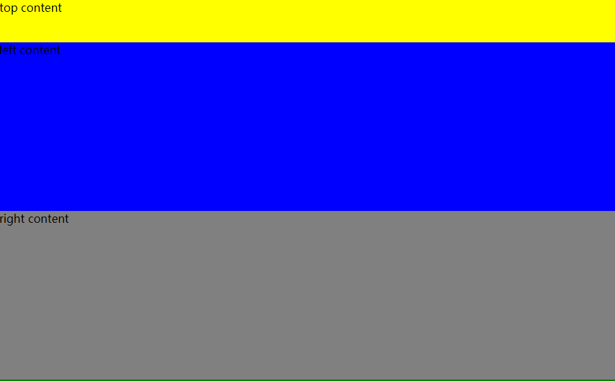

小尺寸设备中显示效果
小尺寸设备中显示效果如上图所示,本例响应式是在端点(568px),小于568px时显示小尺寸设备样式,大于568px时显示左右两侧样式效果。实现基本代码描述如下:

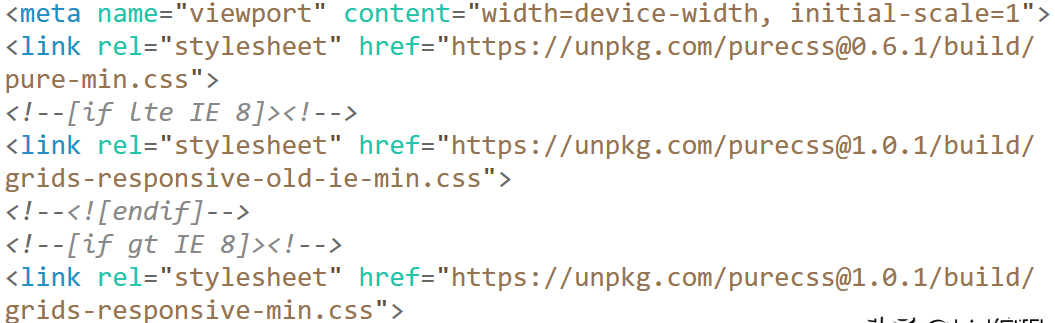

1、引入样式文件
使用Pure框架仅需要通过link引入CSS样式文件即可。同时响应式页面需要设置视口,主要代码如下:
引入框架

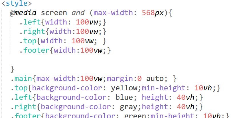

2、自定义页面布局style
页面划分为四个部分,主要通过div层实现,为演示效果设置了不同背景样式,同时针对lg、sm及小于568px进行了对应样式设置。实现代码如下:
页面布局样式

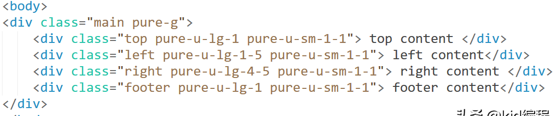

页面标记主要使用div进行布局,页面标记编写代码描述如下图所示:
页面布局代码
