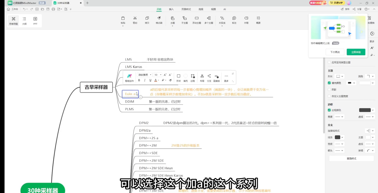

首先,我们来了解一下采样器的后缀。这些后缀有一个是AA,代表的是比较有创造力的,看心情来给画面增加或减少细节的,它可以让画面千变万化。不加A就是比较稳定,这个就看需求了,如果想要有创造力一点就选加A的,如果不想要有创造力的就不加A。

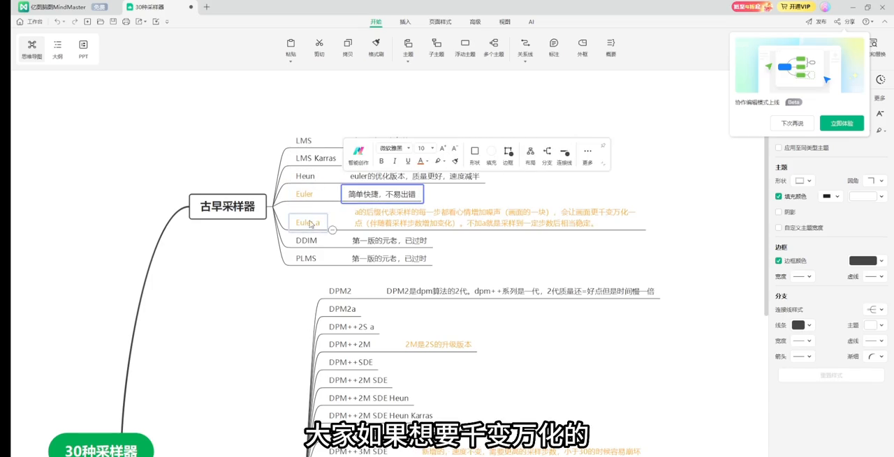

接下来,我们来看看采样器的选择。这个系列都不要,因为它容易出色块。这个系列的速度很慢,也不要这个系列,它简单快捷,不易出错,大家可以选。如果想要千变万化的可以选择加A的系列,这两个都太老了,已经过时了,不建议使用。
DPM质量好一点是好一点,但是它的速度慢了一倍,所以DPM2的系列不建议大家使用。
加加2S系列M4S的升级版,所以建议大家使用2M加后缀的,这一个后缀的它是磨皮磨的太严重了,对于真实系的不太行,不建议使用。
在这个里面比较推荐大家使用的是DPM加加2MCaras,这个的画面会更加的稳定快速,就是像我说的朝着一个方向努力。
加加SD cars就是随机性比较高,然后它的品质也比较高,但是速度稍慢一点。
DPM加加2MSD cars就是折中,这两个的算法就是大家可以根据需求选择。
