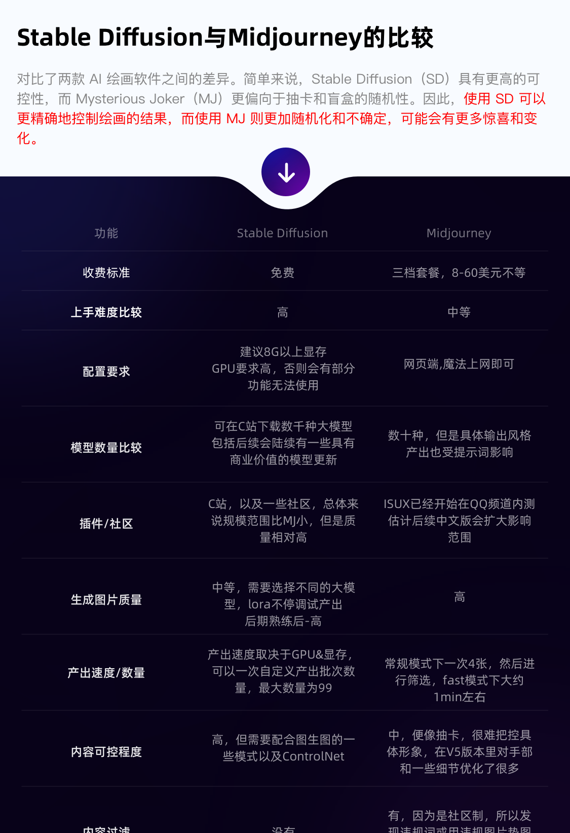

为了更方便的理解,我们将Stable Diffusion与Midjourney做一个对比:

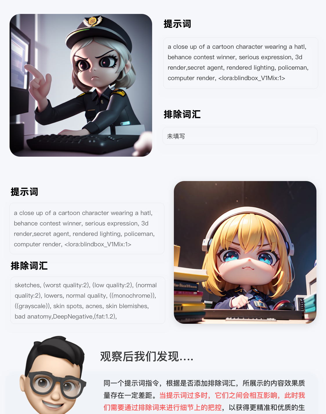

提示词分为两个部分。
1)正向提示词
i. 生成图像时,我们可以使用正向提示词来指定想要生成的图像。正向提示词可以是脑子里想到的图片或一句话,将其拆分成不同的关键词,并用逗号隔开作为输入。
ii. 需要注意的是,相同的指令在不同的模型库和参数下,生成的输出图像可能会不一样。此外,提示词的顺序也非常重要,因为它们的顺序会影响到生成图像的权重。通常情况下,越靠前的提示词权重越大,越靠后的提示词权重越小。
2)排除词
输入框内输入的标签内容就是你画面中不想要出现的东西,如:低质量的,缺手指,五官不齐等等。
下图给大家做一个案例演示。

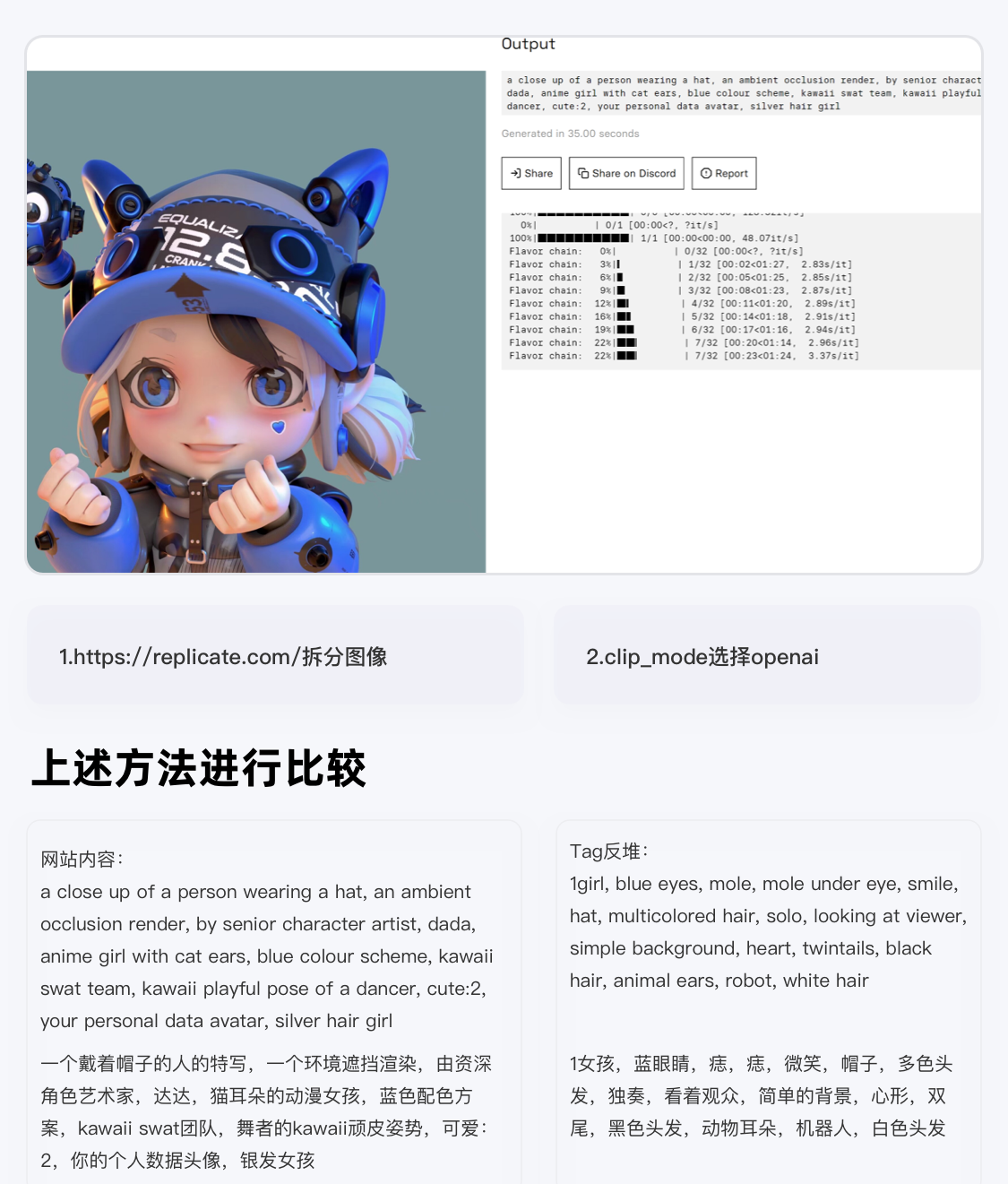

对于使用提示词生成图像生成的小伙伴来说,当看到喜欢的图像或脑海中想到很多画面,但却不知道如何用提示词准确描述,现在有三种方法可以帮助大家快速拆分和生成图像。

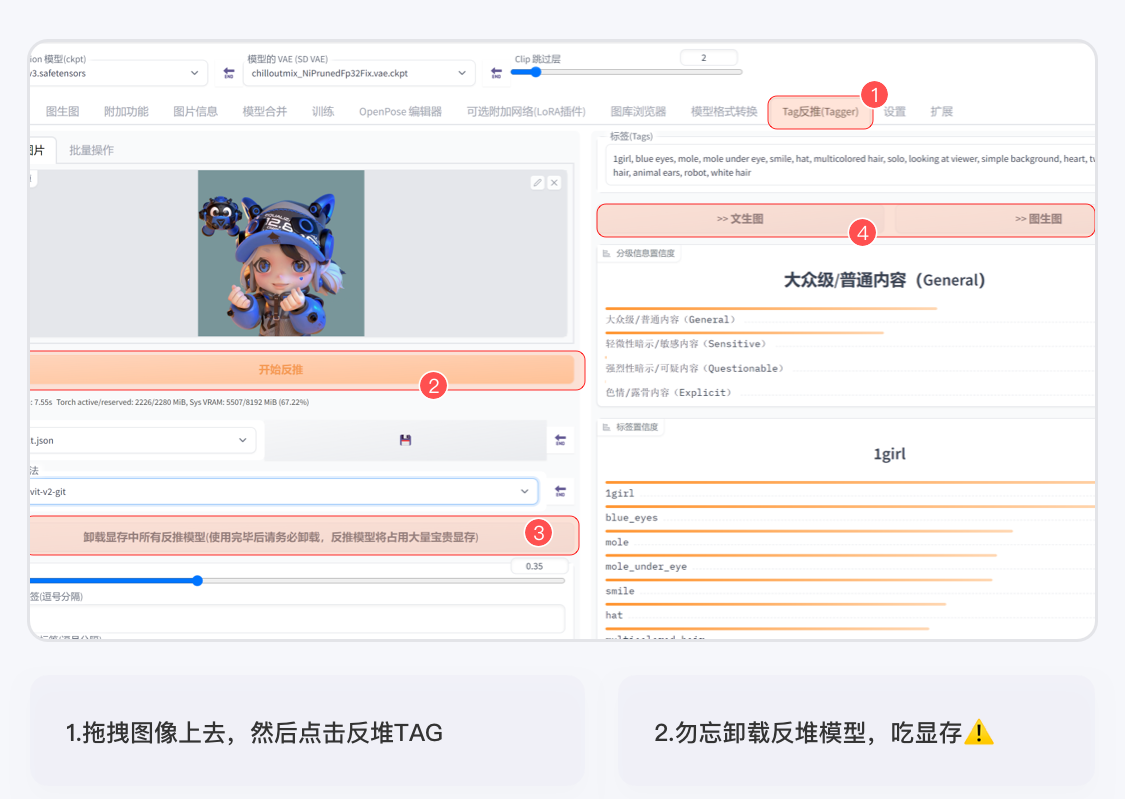

i. Stable Diffusion 中自带反堆功能,可以通过将想要拆分的图像拖入反堆,点击按钮来获得生成该图像的提示词。第一次使用可能会有些慢,需要稍等片刻。
需要注意的是,这些提示词需要进行后期的优化,常用的方法是通过百度翻译后进行增删改,或者输入到 GPT 中进行优化,优化后将提示词放入相应的框内进行图像输出。
ii. 第二种方法我们可以借助三方网站:https://replicate.com/ 来进行拆分,拆分好后,同第一条一样,进行一个增删改,然后我们对两种方法进行比较,通过比较后,我们可以进行词汇的筛选与合并。

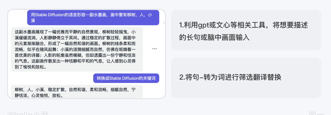

iii. 利用gpt或文心等相关工具,将想要描述的长句输入,最后加一句描述,请将这句话拆分为Stable Diffusion的提示词,如果不满意可以继续恢复优化提示词,或者换一批相关描述,然后将转换好的提示词同i一样增删改。

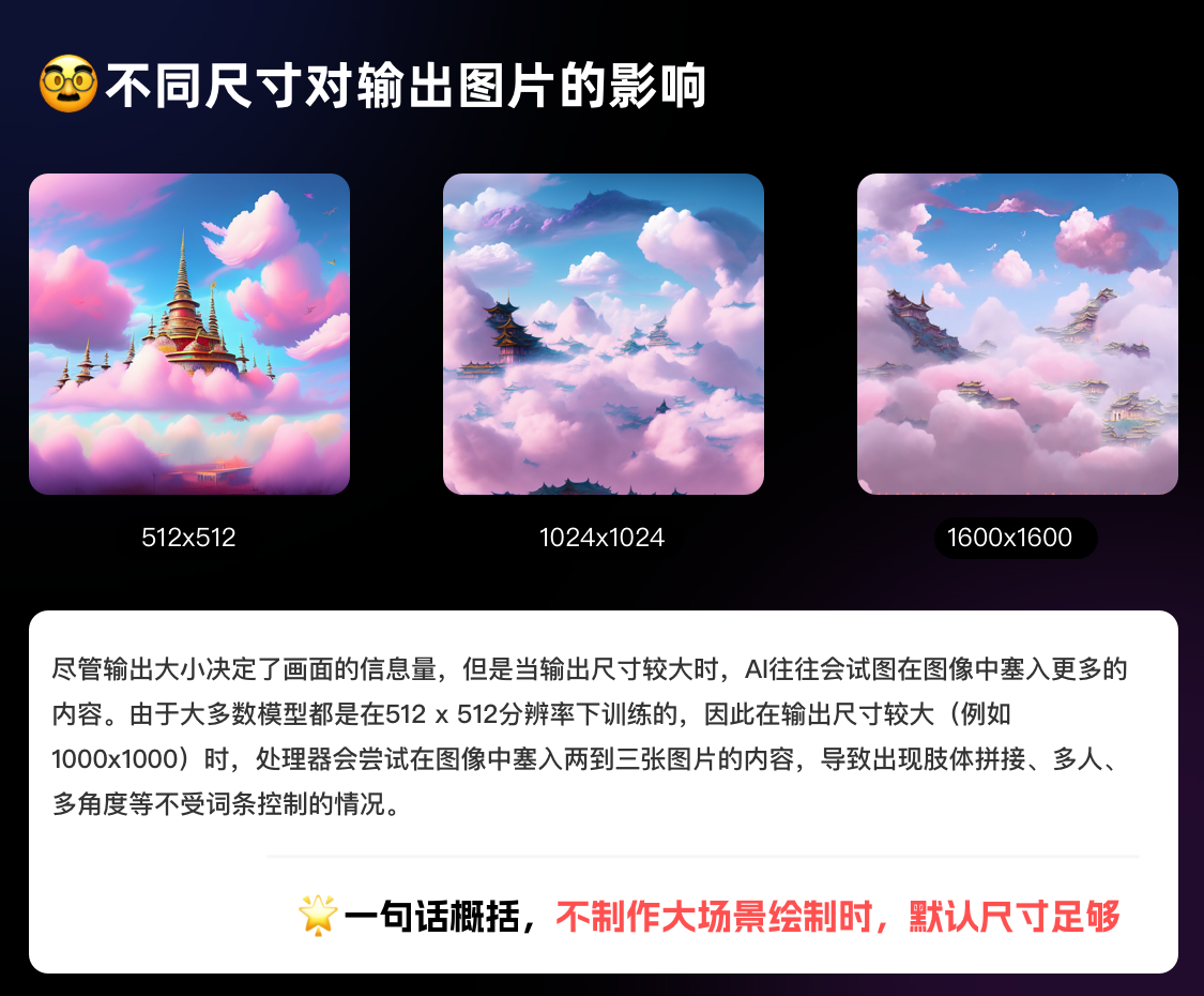

画面的信息量取决于输出图片的大小。在全身构图中,一些细节,例如脸部、饰品和复杂的纹样,只有在较大的图像中才能得到充分的展示空间,如图像太小,脸部,手部,一些细节就会被压缩成一团,无法得到充分的表现,以下图的风景为例,当画幅越大时,展示的内容越多。

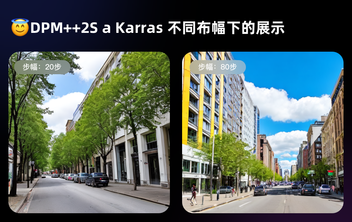

DPM++2S a Karras :
i. 采用 DPM++2S a Karras 采样方法生成高质量图像,该方法在每个时间步长中执行多次操作,同等分辨率下细节会更多,比如可以在小图下塞进全身,代价是采样速度更慢。
ii. 适合:写实人像,复杂场景刻画。
下图展示elura a同提示词不同步幅下的输出图像,可以看到步幅越高,细节刻画越好。

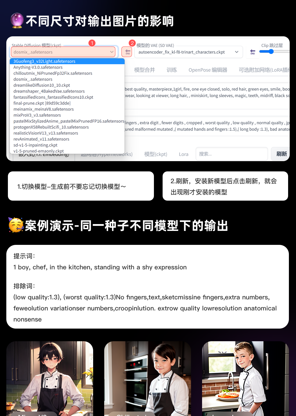

三、Checkpoint,VAE,embedding和lora的使用详解

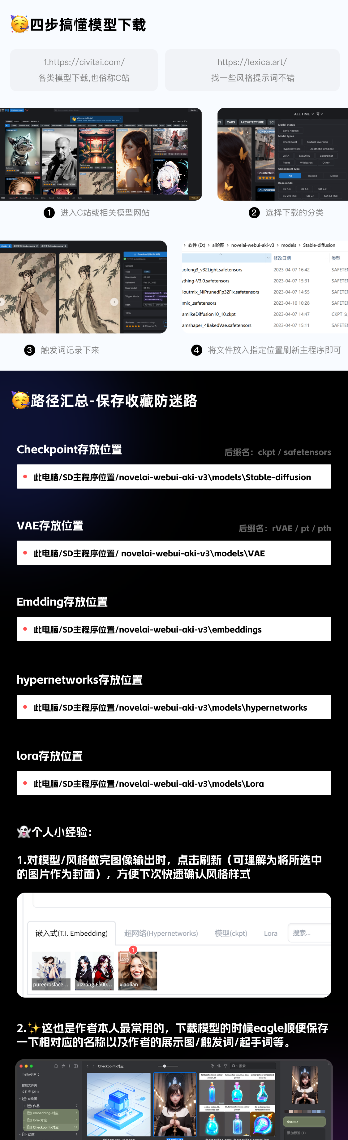

i. 对于模型作者而言,训练模型通常指生成Checkpoint文件。这些文件包含了模型参数和优化器状态等信息,是训练过程中定期保存的状态快照。
ii. 对于使用者而言,可以将Checkpoint文件理解为一种风格滤镜,例如油画、漫画、写实风等。通过选择对应的Checkpoint文件,您可以将Stable Diffusion模型生成的结果转换为您所选择的特定风格。需要注意的是,一些Checkpoint文件可能需要与特定的低码率编码器(如Lora)配合使用,以获得更好的效果。
iii. 在下载Checkpoint文件时,您可以查看相应的模型简介,通常作者会提供相应的文件和说明事项,以帮助您更好地使用和理解该文件。
总之,Checkpoint文件是Stable Diffusion模型训练过程中定期保存的状态快照,使用者可以将其理解为一种风格滤镜,用于将模型输出结果转换为特定的风格。在使用Checkpoint文件时,需要注意文件的匹配和相应的使用说明。

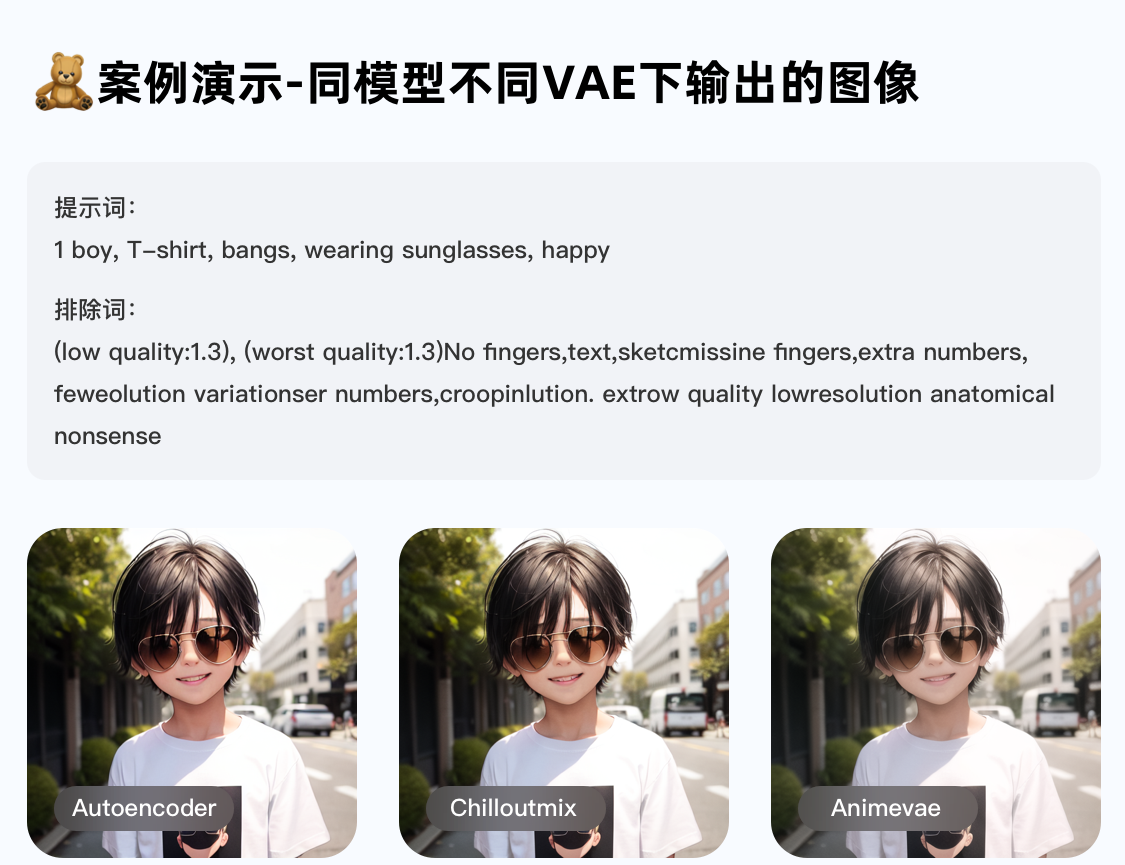

i. 可以将VAE理解为对模型的滤镜加微调,不同的VAE可能有一些细节上的差异,但不会影响输出的效果。
ii. 它可以增强模型的表现,有些模型文件已经自带了VAE效果,因此不需要盲目地去挂载,可以选择自动模式来简化日常使用。

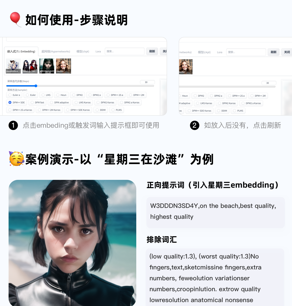

i. 如果你有做过UI的经验,那么你应该知道组件的概念。在Stable Diffusion中,embedding技术就可以被理解为一种组件,它可以将输入数据转换成向量表示,方便模型进行处理和生成。
ii. 举个例子,如果我们想要生成一个开心的皮卡丘,通常需要输入很多描述词,如黄毛、老鼠、长耳朵、腮红等等。但是,如果引入皮卡丘的embedding,我们只需要输入两个词:皮卡丘和开心。皮卡丘的embedding打包了所有皮卡丘的特征描述,这样我们就不用每次输入很多单词来控制生成的画面了。
iii. 在日常使用中,embedding技术通常用于控制人物的动作和特征,或者生成特定的画风。相比于其他模型(如LORA),embedding的大小只有几十KB,而不是几百兆或几GB,除了还原度对比lora差一些但在存储和使用上更加方便。
iiii. 总之,embedding技术将输入数据转换为向量表示,为模型的处理和生成提供了便利。通过使用embedding,我们可以更加轻松地生成符合预期的样本,而不需要手动输入大量的描述词汇。

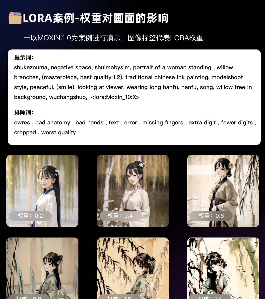

LORA与embedding在本质上类似,因为携带着大量的训练数据,所以LORA对人物和细节特征的复刻更加细腻。
使用技巧:
i. 通常来说,每个 LORA 模型都有对应的底膜和触发词汇。我们可以查看 LORA 作者产出的相关图片,从中获取模型信息,并从中选择一些提示词和排除词来指定生成图像的方向。需要注意的是,每个 LORA 模型对输出图像的权重设置是非常重要的。权重设置越大,对画面的影响因素就越浅。通常情况下,权重应该控制在 0.7-1 之间。如果权重过高,会大幅度影响出图的质量。
ii. 为了获得最佳效果,我们可以根据不同的 LORA 模型选择适当的提示词和排除词,并在设置权重时进行调整。同时,我们还可以参考其他作者的经验和技巧,以便更好地利用 LORA 生成图像。

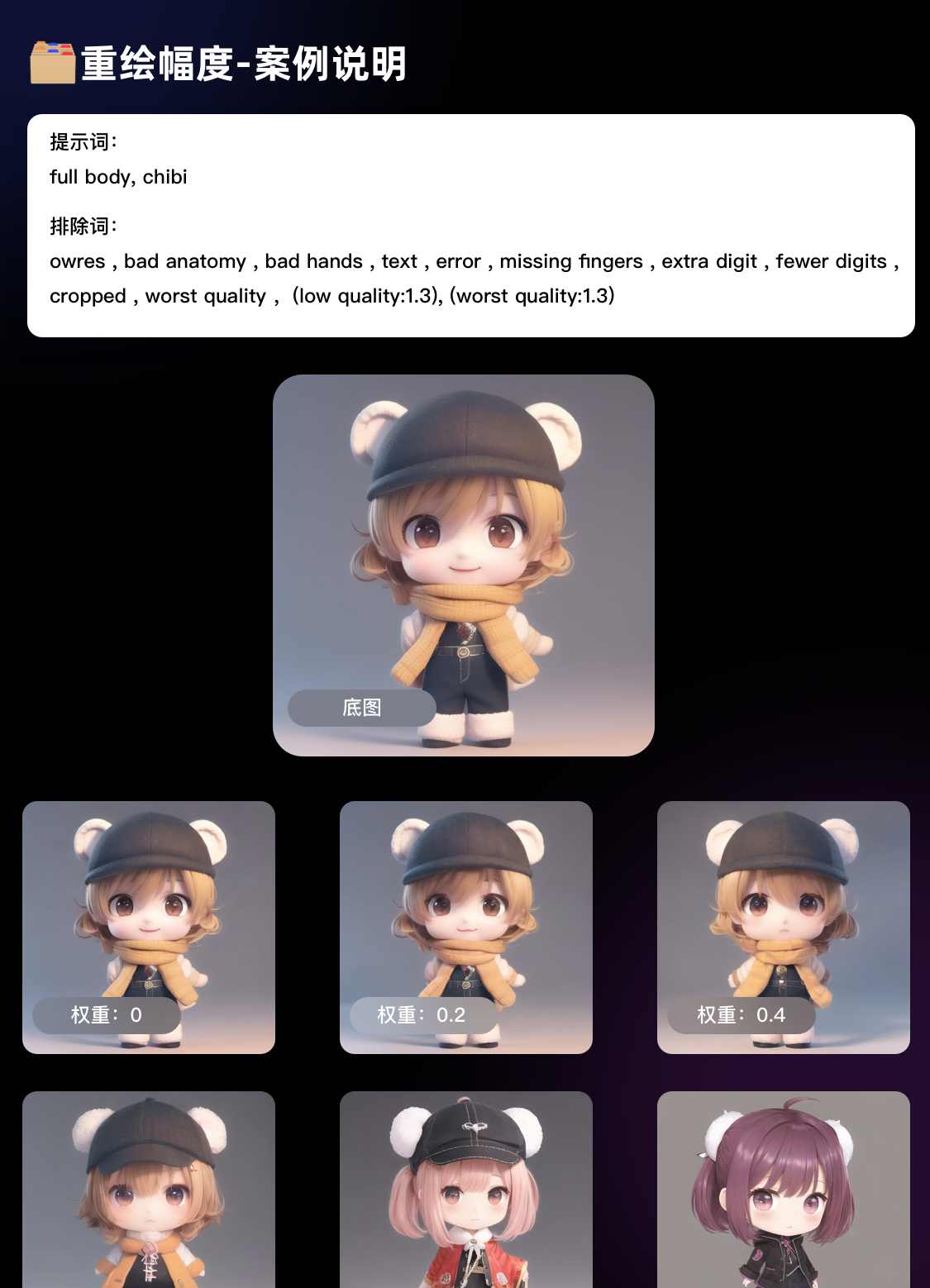

重绘幅度:
i. 指的是每次迭代中图像被重新绘制的程度或幅度,也就是新生成的图像与上一次迭代生成的图像之间的差异程度。
ii. 它的取值范围在 0 到 1 之间。当 值等于 0 时,新生成的图像与上一次迭代生成的图像完全一致,即没有重新绘制;
当值等于 1 时,新生成的图像与上一次迭代生成的图像完全不同,即完全重新绘制。
需要注意的是,重绘幅度的大小会影响生成图像的质量和逼真程度。当重绘幅度较小时,生成的图像可能会比较模糊或粗糙;
当重绘幅度较大时,生成的图像可能会出现明显的噪点或瑕疵。

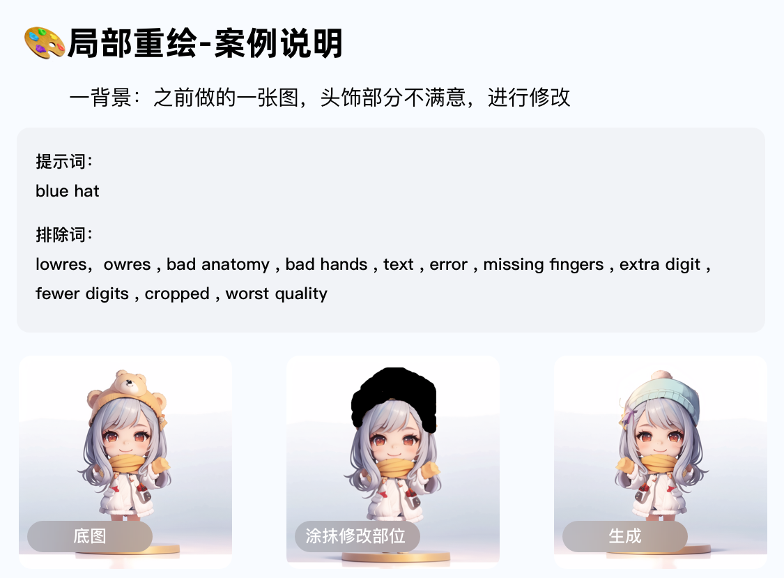

i. 通过手动绘制或修改图像的局部区域,来指导生成器生成更加符合用户期望的图像,使用时可以利用绘图工具,如笔刷、橡皮擦等,对图像的局部区域进行修改。修改后的图像会被作为下一次迭代的初始图像,从而影响后续的图像生成过程。
ii. 通过绘图,可以更加精细地控制生成图像的细节和特征,从而获得更符合预期输出。
i. 也称为上传蒙版法,提前在作图软件里用画笔涂抹好需要重新绘制的区域,黑色区域表示需要修复的区域,白色区域表示不需要修复的区域。
(注意:因此只需要在需要修复的区域涂黑色,其他区域可以涂白或保留原始颜色。上传蒙版的话也只需在绘图软件里把需要修复的区域涂黑即可)
ii. 局部重绘的目的是尽可能地保留原始图像的结构和纹理特征,使修复后的图像更加自然和真实。

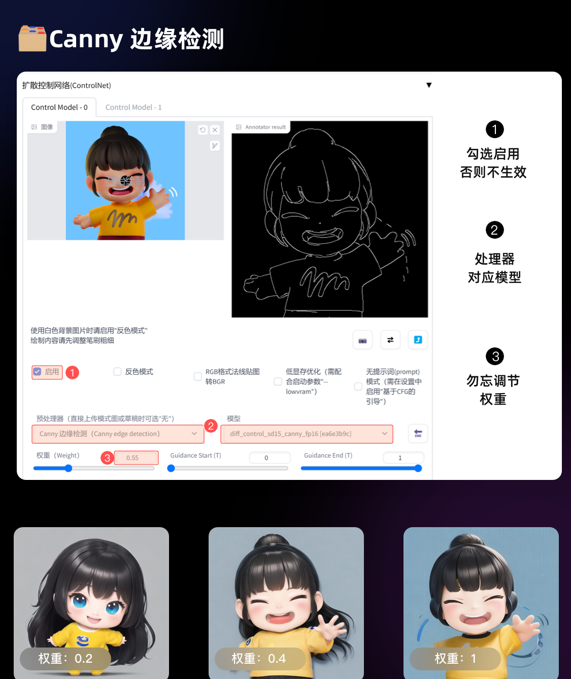

i. Canny 是一种经典的边缘检测算法,能够很好地识别出图像中的边缘信息,对于图像生成任务来说,可以帮助模型更好地生成具有清晰边缘的图像。
ii. 处理图片的方式是将图片专为线稿,对于画面细节不复杂的图像来说很好,但处理复杂图像时,主体会容易被除主题元素以外的元素影响。
iii. 细节刻画上,一种是分辨率越高,线条越清晰,阈值越少,对应的细节也越多。

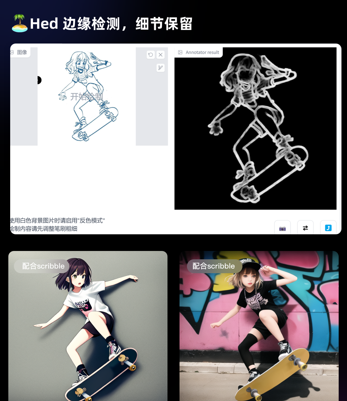

i. 该算法的特点是能够同时预测多个尺度的边缘,从而提高了边缘检测的精度,对边缘清晰的图像生成效果更好。
ii. 当用草图转上色时,可以在绘图软件将描边加粗加深一些,从而能更方便获取边缘。

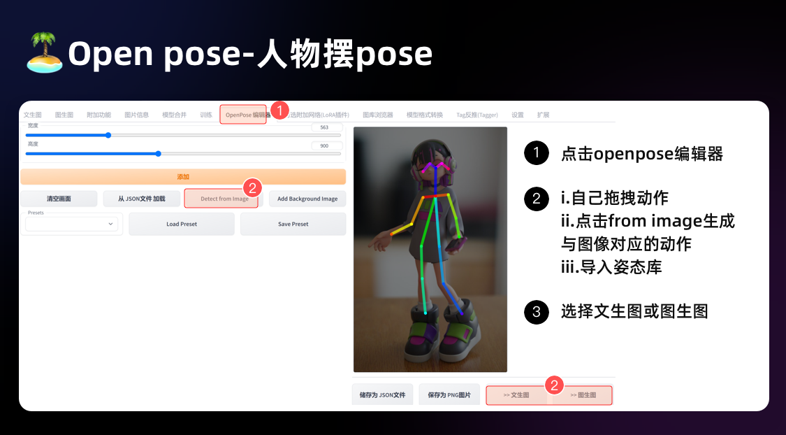

判断主图的主体动作,然后将动作附加在主图上 一般配合着open pose editer。

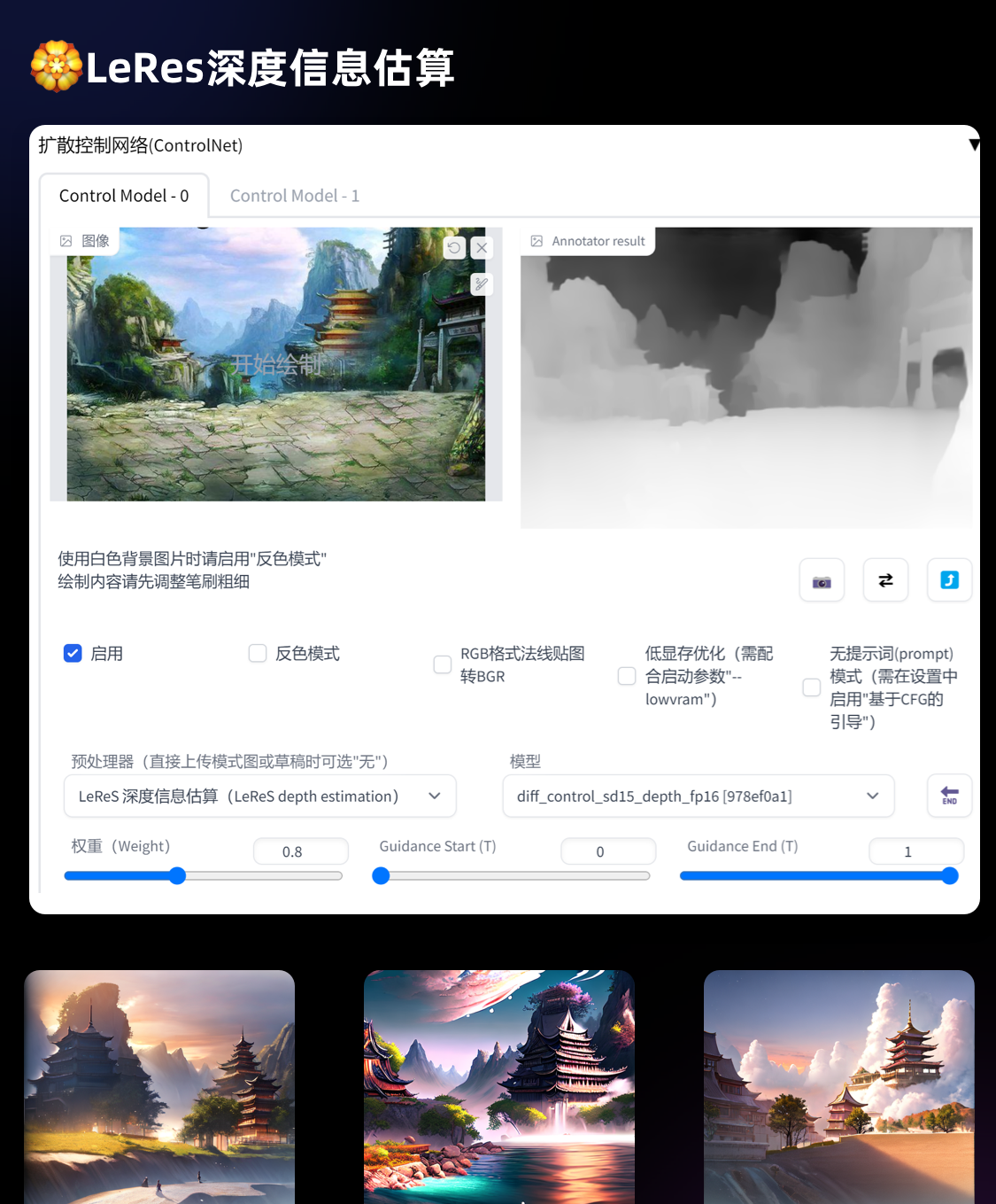

对有场景深度的图片效果更佳,生成的图像景深更易区分。
